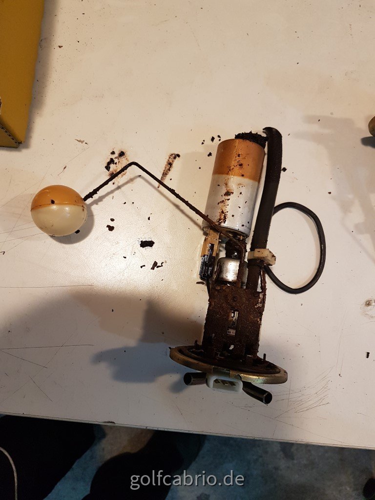

    Kauf dir eine gebrauchte Tankgeber-Vorförderpumpeneinheit.
    Solange die sauber ist, kannst du nicht viel falsch machen. Wenn die VVP (Vorförderpumpe) irgendwann stirbt, bekommst du diese dann auch noch neu.
    Hier mal eine welche ich im Oktober aus einem 2H-Tank holte. Die VVP lief sogar noch. Nur der Tankgeber funktionierte nicht mehr.
    Viele Grüße Horst

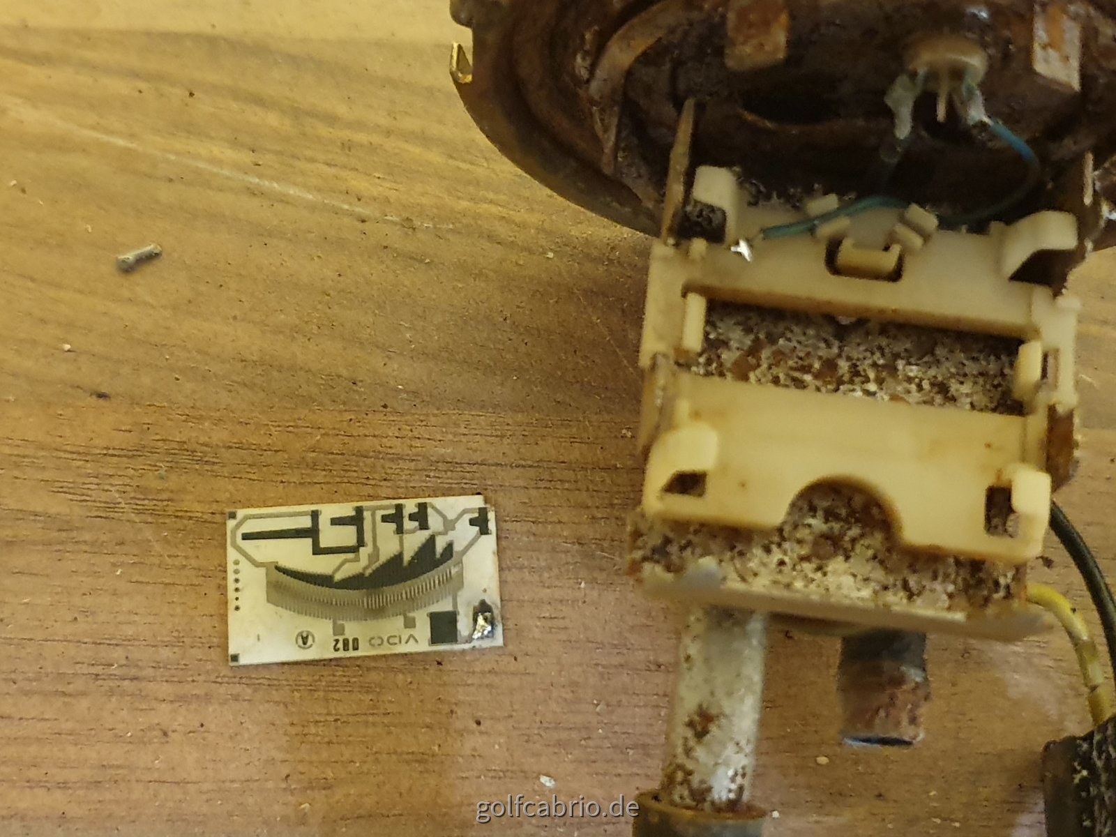

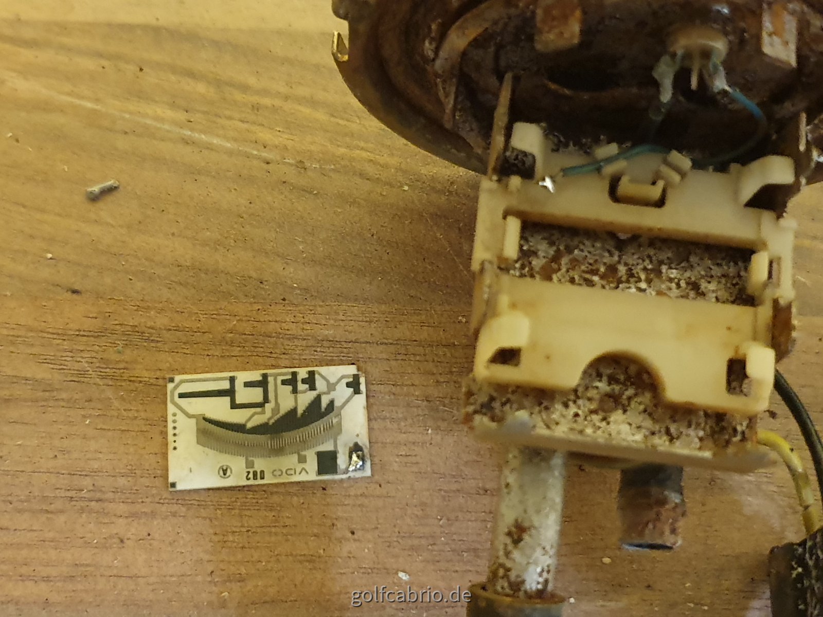

    Habe den Geber auseinander genommen und die Leiterplatte wo der Geber schleift ist über 3/4 defekt. Habe mich mit VDO in Verbindung gesetzt, die haben mich weiter verwiesen an eine Firma die für die Sachen reparieren. Da warte ich auf Rückmeldung. Jetzt kam mir die Idee, es gibt einen Ähnlichen Tankgeber für Caddy und CO für Diesel neu. Die Ohmwerte denke ich mal sind überall gleich. Da die Platine ausbauen und bei mir einbauen wenn sie von der Größe passt.

    Habe jetzt die Leiterplatte von einem neuen Tankgeber umgelötet. Es passt alles super. Was ich leider nicht vergleichen kann sind die Wiederstandswerte, da die alte ja Kaputt ist.
    Gehe aber davon aus, das es so ziemlich die gleichen sind

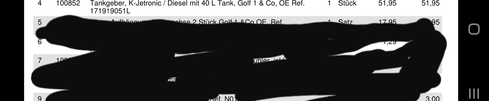

    Anbei der Teilespender den ich bestellt habe.

    Bis du dir sicher das du das richtige teil bestellt hast?
    Ich lese da was vom 40l Tank und dein Cab hat einen 55L Tank verbaut !

    Es ging mir ja nur um die Platine beim Tankgeber, war der einzige wo die Platine so aussah wie meine. Die anderen die ich gefunden habe, waren anders aufgebaut.
