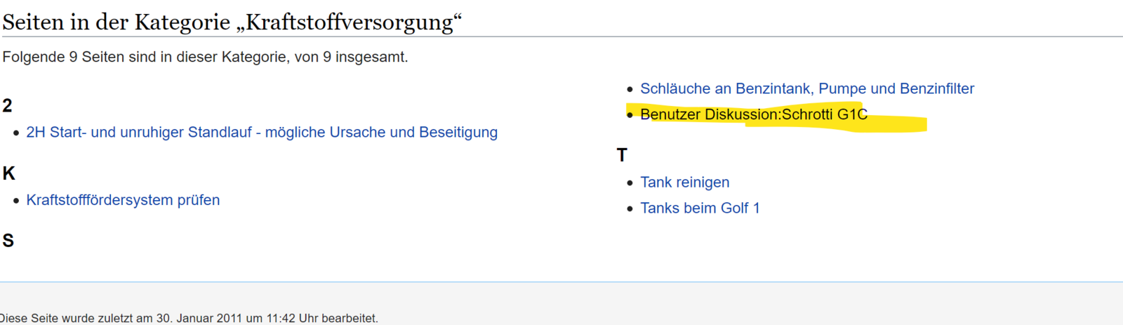

so ich habe noch mal ein Bild in das Wicki gestellt mit den Ösen....:)
Wo finde ich die denn?
Onestone, Arbeit für Dich
Erledigt, hier gehts weiter:
super Danke ...:)
