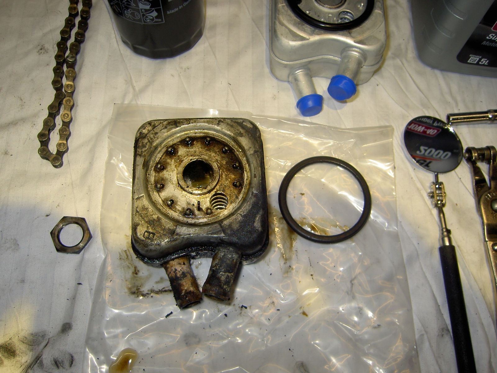

  • Als ich bei der Montage so gemütlich vorm Auto lag machte Phönix vor meinen Augen schwarzes Pipi 8|

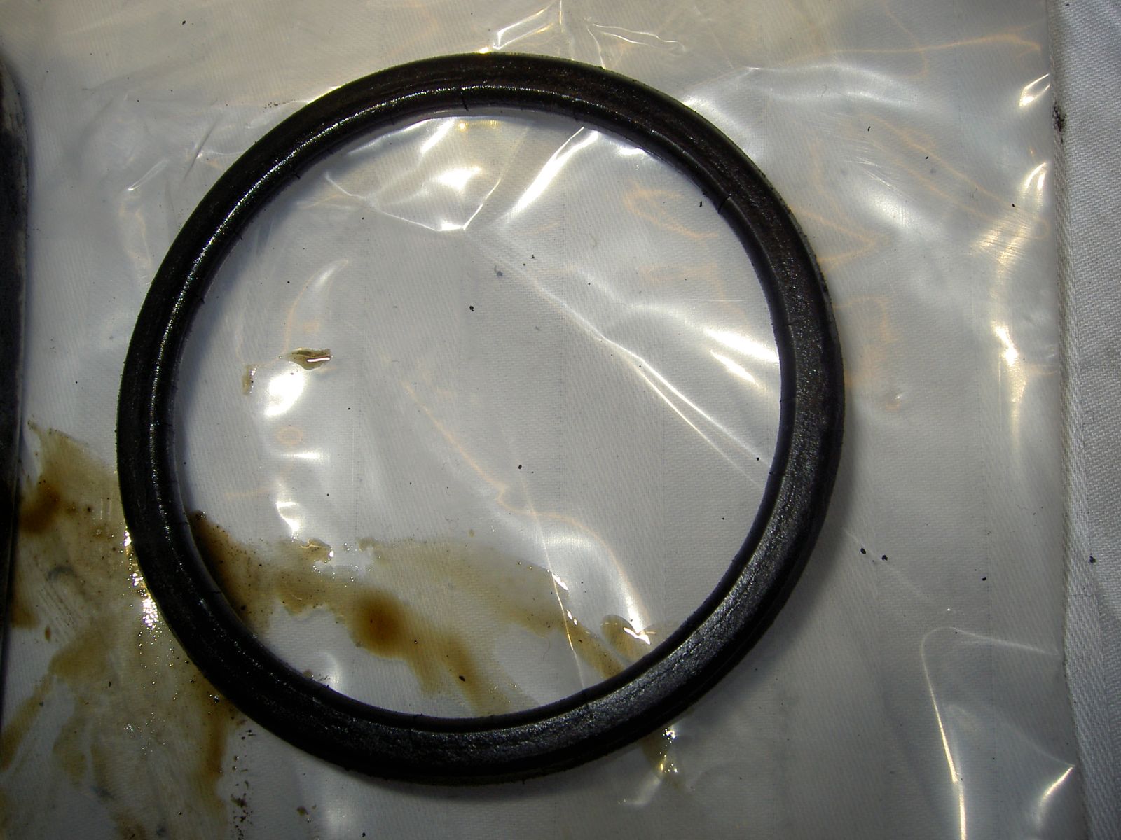

    Dichtung vom Öl/Wasser-Wärmetauscher wird wohl hinüber sein - ist ne ganz schöne Sauerei in Tropfenform <X
    Ein Mann ein Wort - das ging ja GAR nicht - endlich wieder die Werkbank voll :whistling:
    Ganz schön schmutzig :rolleyes:
    Der Übeltäter :überz:

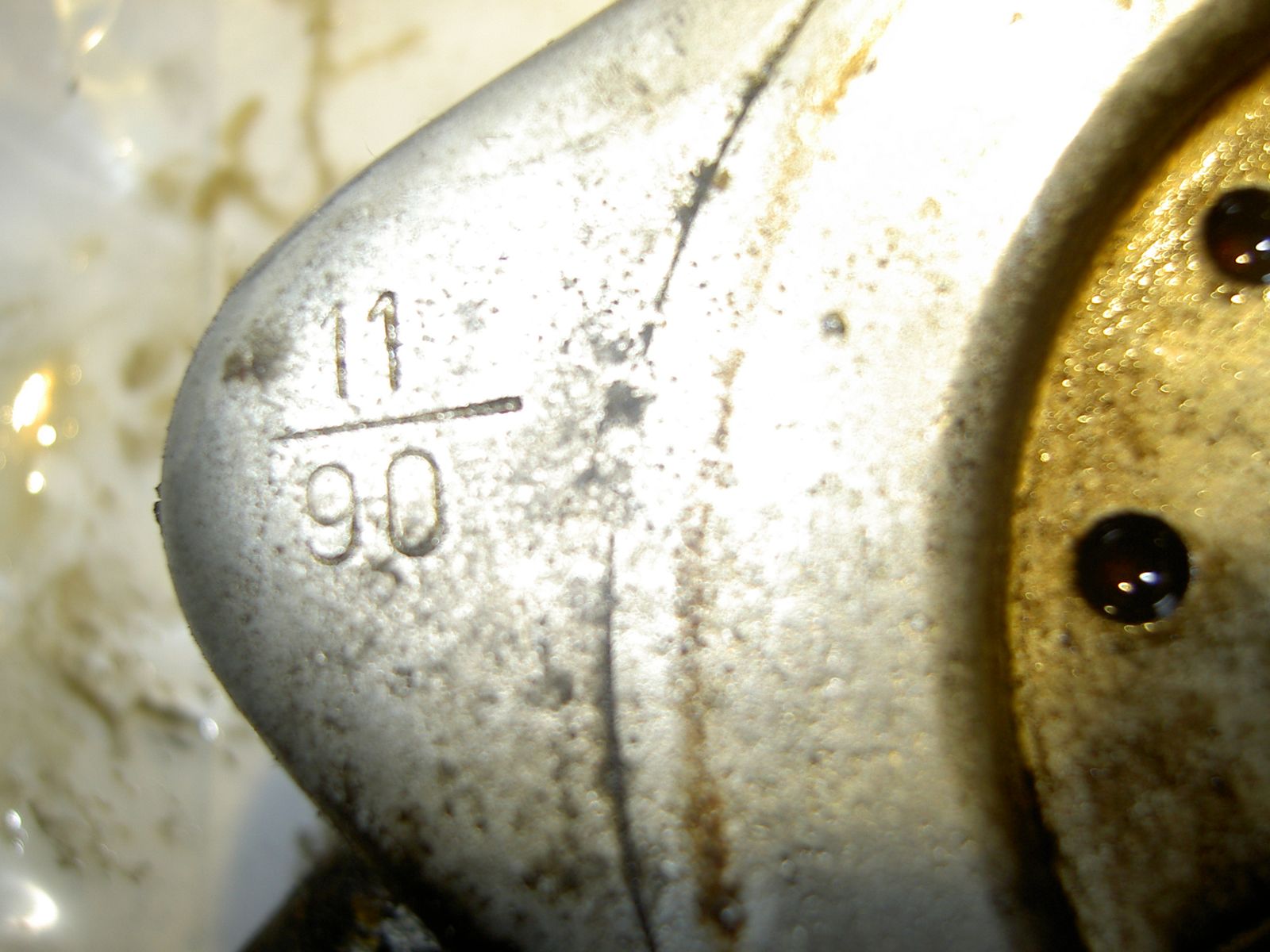

    Immerhin 32 Jahre gehalten das Geraffel...
    Nach einer Probefahrt nach Stammschröer in Dortmund wo ich mich neu einkleidete war alles dicht und sauber :op10:

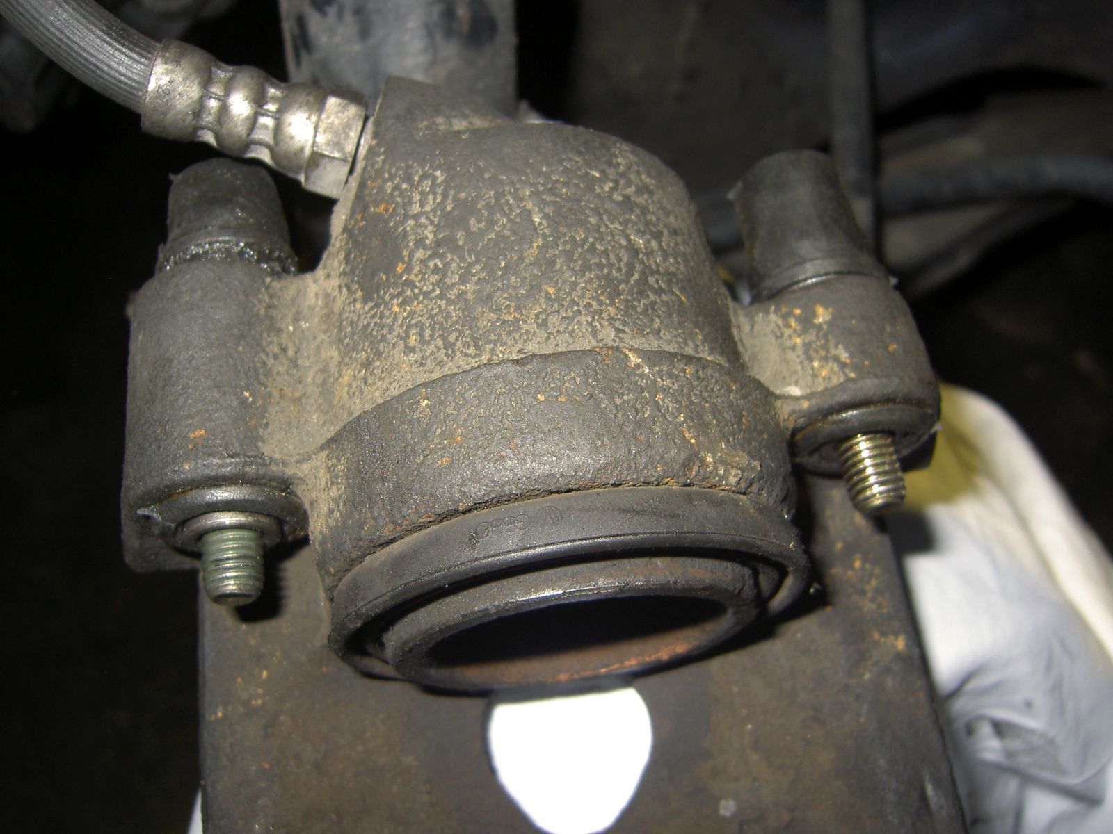

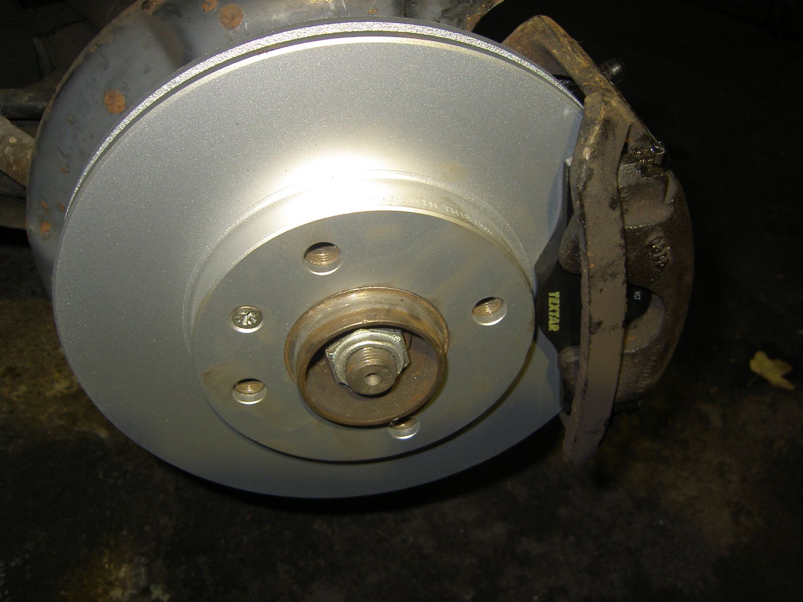

    Nach dem ich auf Türgriffe mit Schloss zurückgerüstet hatte schaute ich was noch so rumlag

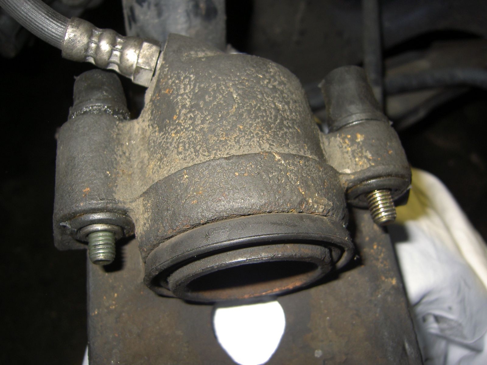

    Textar-Scheiben, Beläge und Klammern mussten Einzug halten
    Die Sattelführungen habe ich pauschal überholt - eine Arbeit die ich abgrundtief hasse weil sie so viel Spass macht aber ich habe so meine Methoden <X

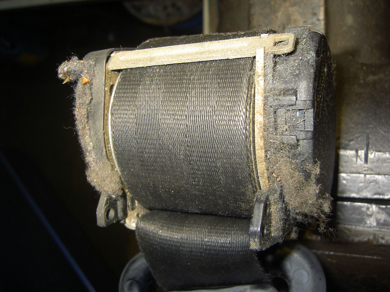

  • Heute ging es dem trägen Fahrergurt an den Kragen

    Aufgerollt:
    Und abgerollt - wenn man ganz genau hinsieht kann man ein klein wenig Staub erkennen:

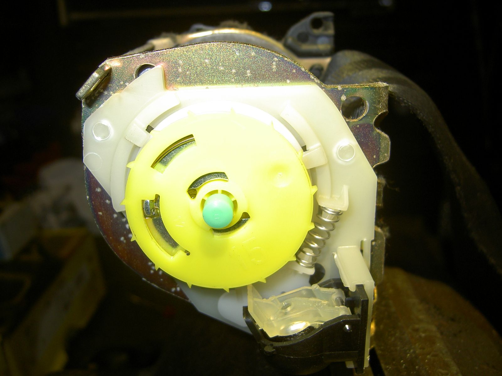

    Die Technikseite demontiert - sieht alles unspektakulär aus - da gibt es nix zu fummeln. Mach zu und gut is.

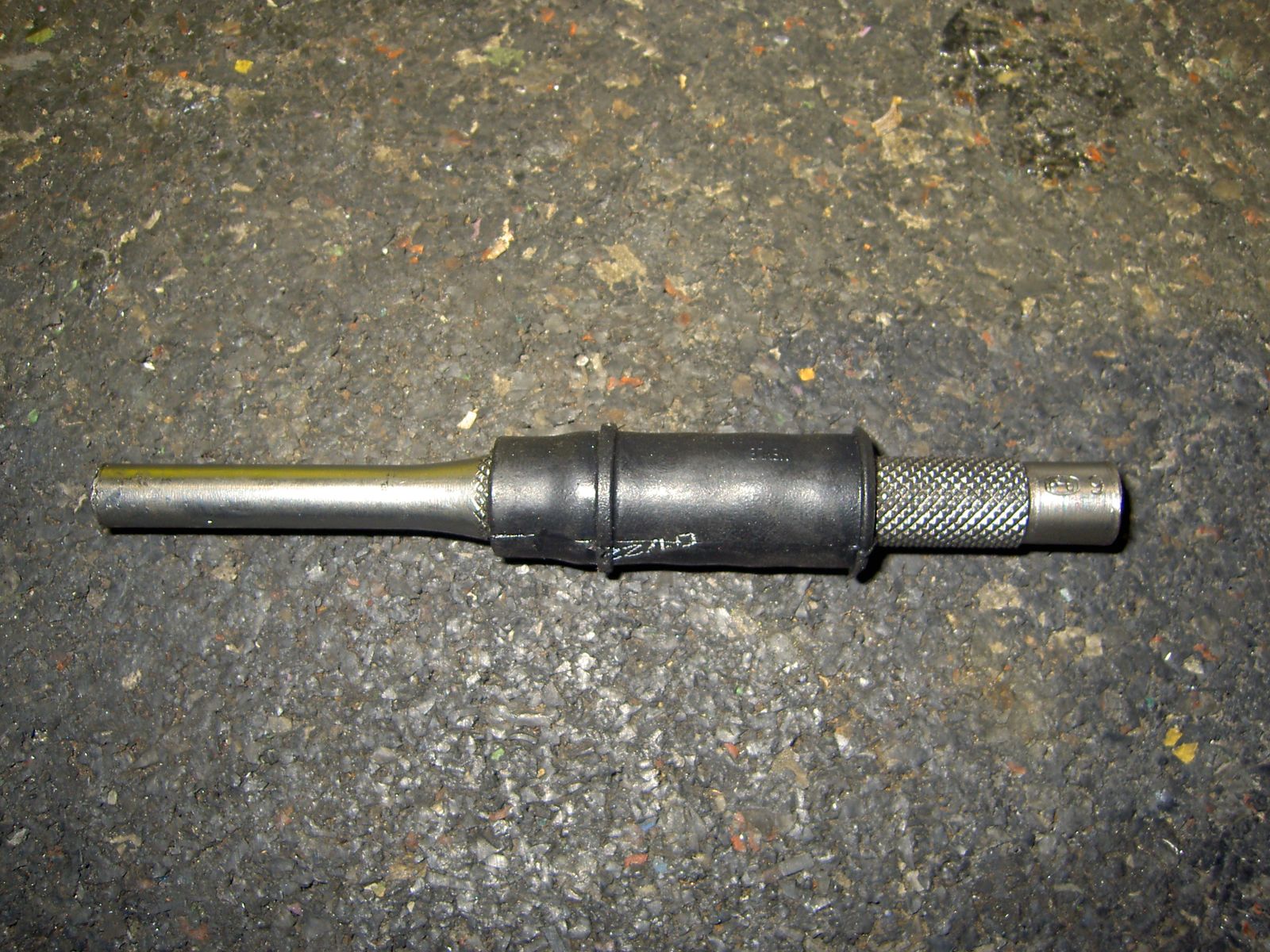

    Die Entfernung des Deckels ist durch das Durchdrücken von 2 Mini-Stiften einfach zu bewerkstelligen:

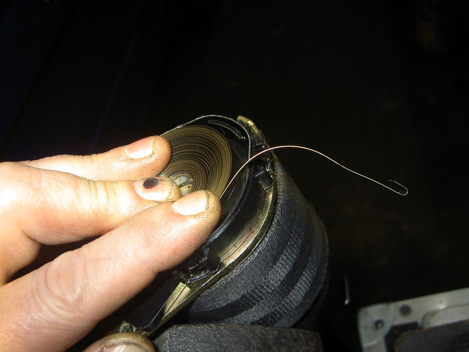

    Die Feder-Seite. Hier ist Vorsicht geboten - wenn man auch nur eine Millisekunde nicht aufpaßt und losläßt macht es "Sproing" und die Feder mutiert zum Metall-Bandmaß. Der Deckel ist durch vorsichtiges Verbiegen der 4 kleinen Kunststoff-Nasen sehr einfach aufzuhebeln:
    Man darf den Deckel erst entfernen wenn man etwas drunter geschoben hat um die Feder zu fixieren:

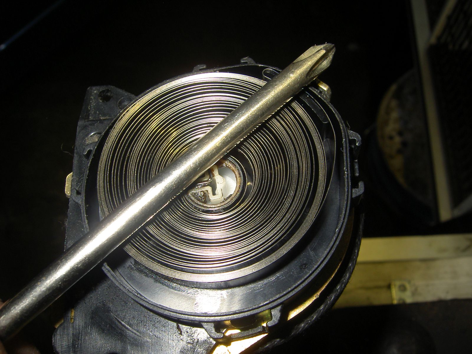

    Nun löst man die Feder: (das geht problemlos mit einem Finger - wenn die Rolle aufgerollt ist dann ist die Spannung sehr gering):
    Die schwarze Stelle an meinem Meinungs-Finger stammt von einem Spurstangenkopf den ich vor 2 Monaten gelöst habe. Das tat merkwürdiger Weise noch nicht einmal weh. In 3 Monaten sollte das schwarze Loch endlich rausgewachsen sein...
    Nun habe ich die Feder 4 mal rumgedreht um somit die Spannkraft zu erhöhen und wieder in ihre Rast-Stellung eingehangen.
    Warum nur 4 mal ? Reicht das ? --> Ja ! Das reicht absolut aus ! Warum ? --> weil man sonst den Gurt nicht mehr komplett herausziehen kann. Das könnte dann bei etwas fülligeren Menschen zu Performance-Problemen führen: (ich warte schon sehnsüchtig auf den ersten blöden Spruch zu dieser Aussage) :hihi:

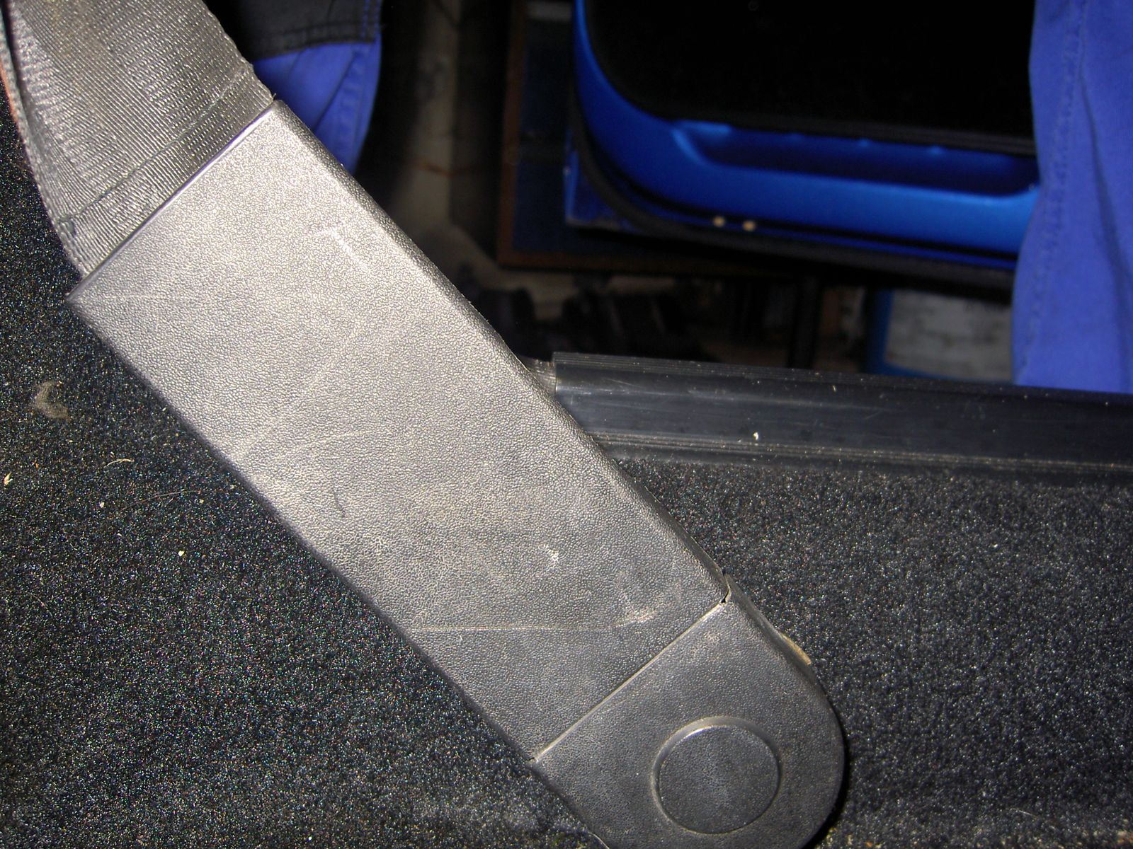

    Am Ende habe ich den Gurt noch mit Cockpitpflege behandelt - alles wieder zusammengebaut und dem Gurt-Ende eine neue unkaputtierte Kunststoff-Hülle drübergeschoben:
    Ein erster Test zeigte das ich bereits Erfolg hatte. Vorher blieb der Gurt nach dem Abschnallen bewußtlos neben dem Sitz liegen.
    Nun habe ich mich in den Sitz gesetzt - angeschnallt - Gurt losgelassen - ich konnte miterleben wie die Mechanik ihn nach und nach reinzog
    Ich lasse das jetzt erstmal so... :op10:

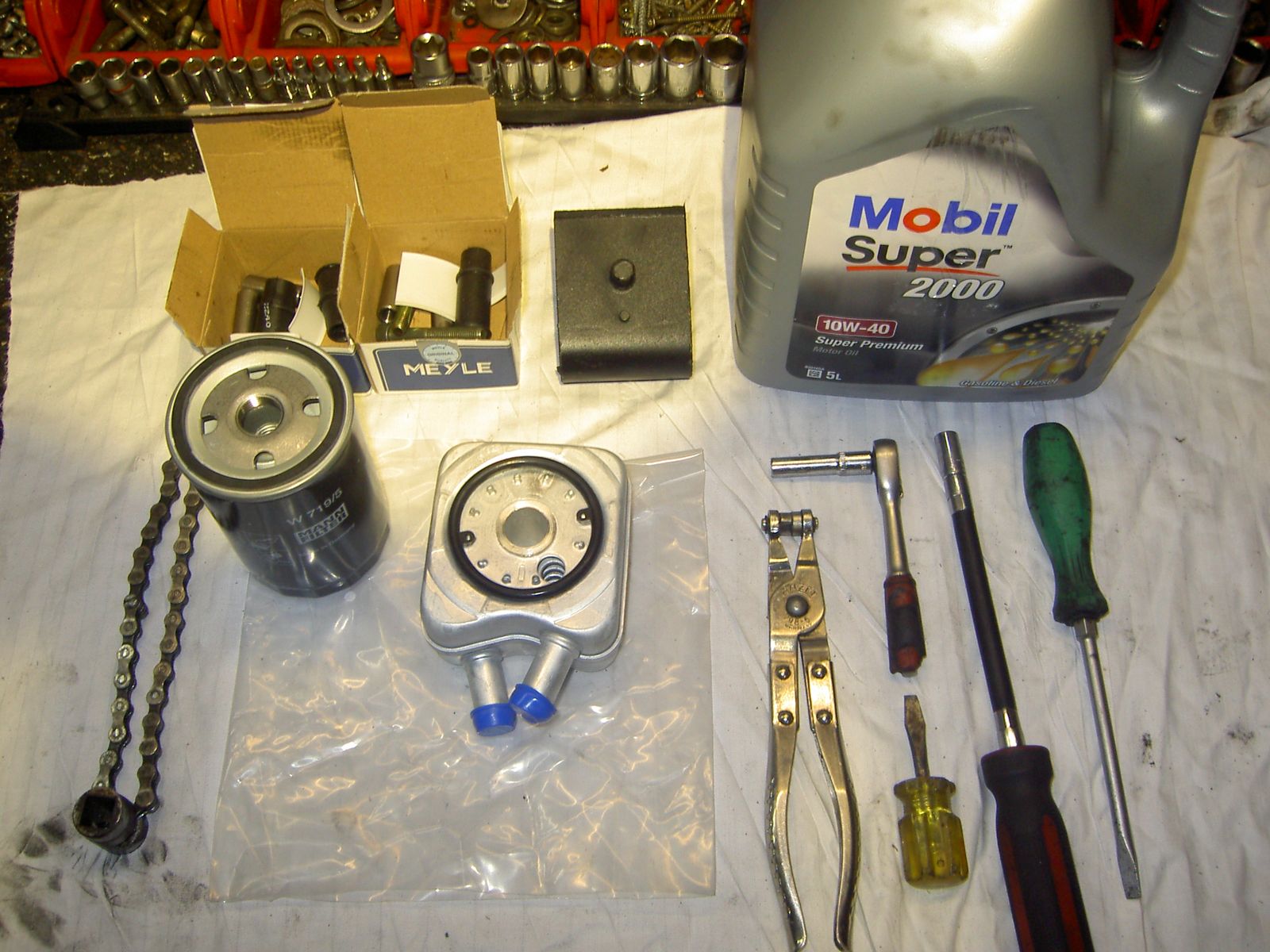

    Was muß man machen wenn man den Ölkühler tauscht ?
    Unter anderem die Wasserschläuche lösen.

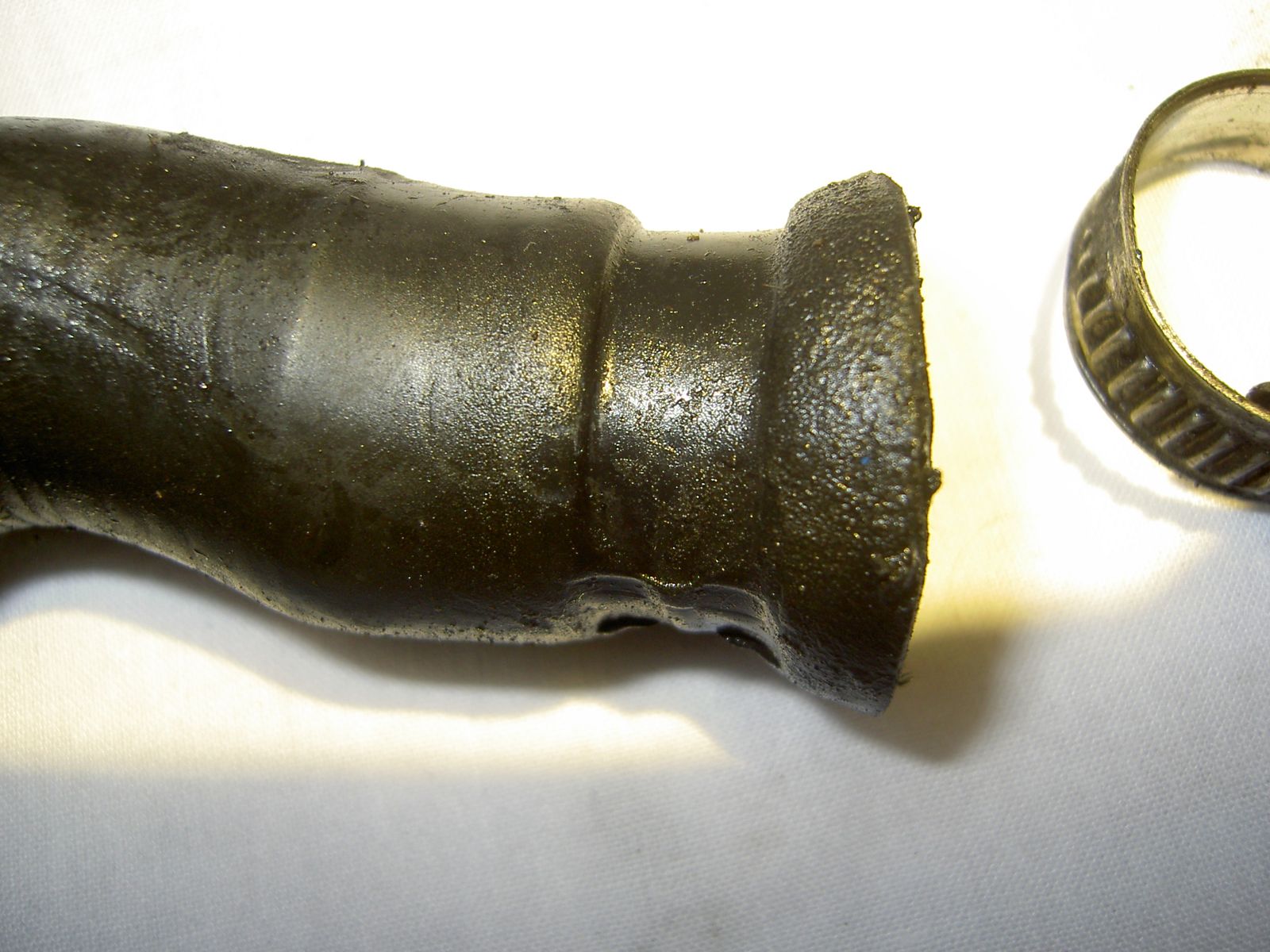

    Was passiert wenn ein Spezialwerkzeugloser Vorbesitzer-Honk Schraub- anstatt die wunderschönen VW-Klemmschellen verbaut ?
    Genau. Der Schlauch wird garantiert nicht noch einmal dicht. Hätte ich mir ja denken können.
    So richtig schön fachmännisch kaputtgequetscht: :bird:

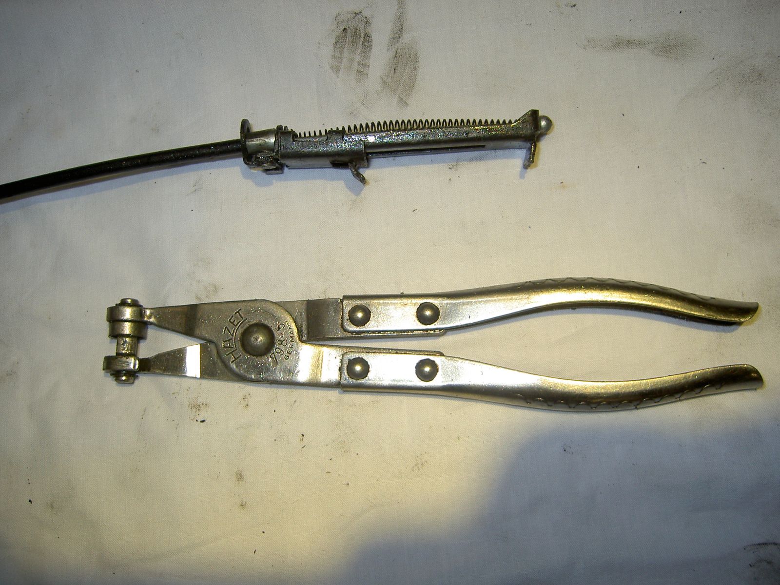

    Ohne meine Spezialzangen wäre ich doch glatte 3 Stunden da dran gewesen 8)

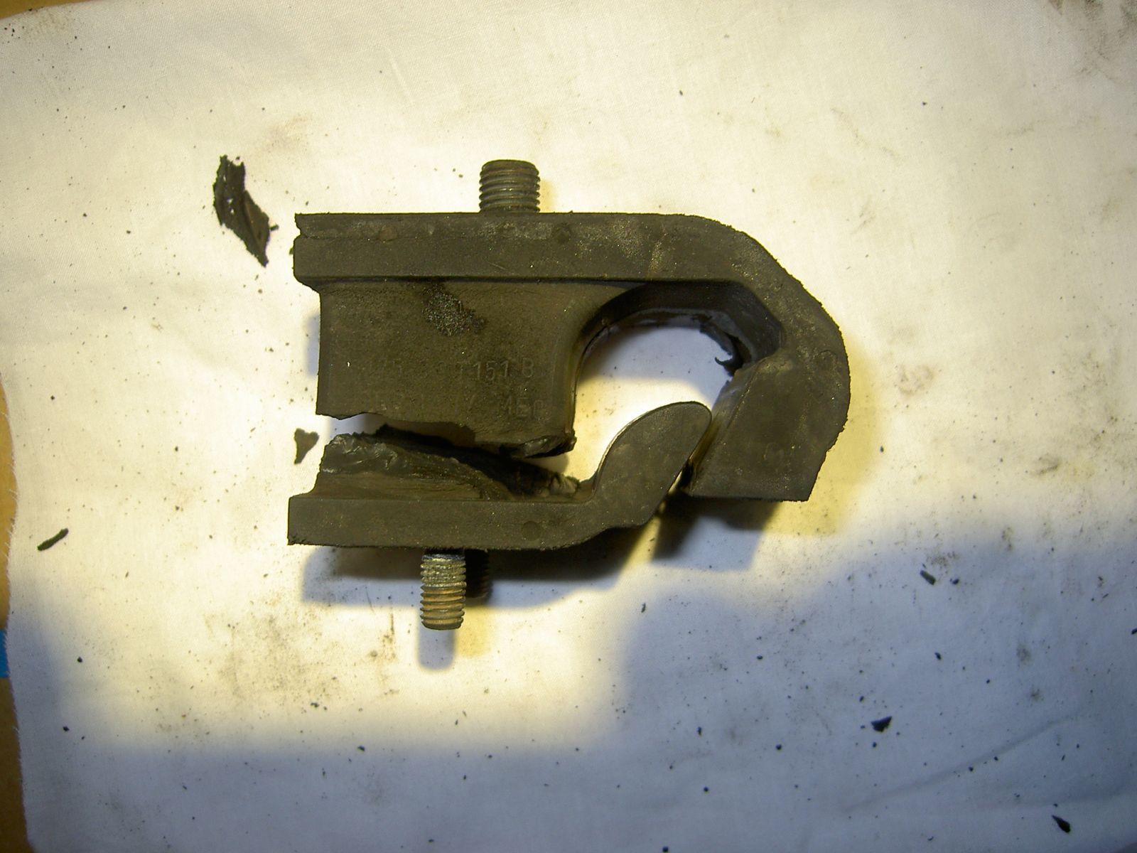

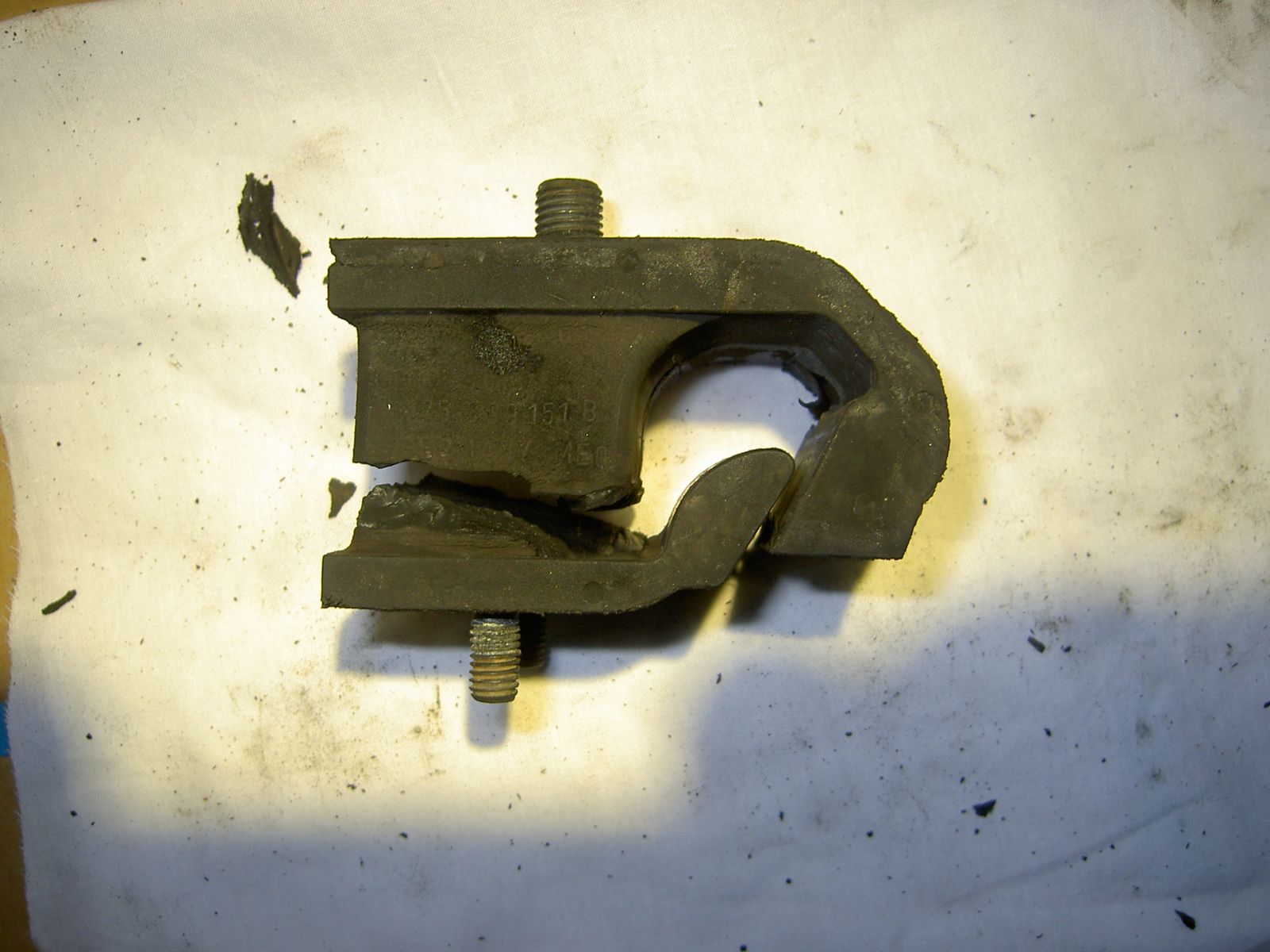

    Klar das ich die hintere Getriebestütze gleich mit wechsle wenn ich schon mal so gemütlich unterm Auto rumlümmeln tu. Die ist alleine durchs Anschauen schon in 2 Teile zerbrochen. Hatte ich einfach mal auf Verdacht mitbestellt.

    Ich hatte den Interims Hella Ölwasserkühler mit ausgebaut da der eh gegen den originalen neuen von VW getauscht wurde. War das ein Abwasch.
    Zumindest so ging das relativ einfach.

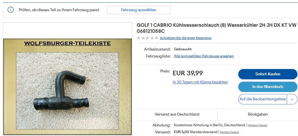

  • Na ist ja nicht schlimm die Schläuche bekommt man ja noch gut gebraucht :rofl: ...kleiner Insider. :hihi:
    Ich glaube ich weiß was du meinst :thumbup:

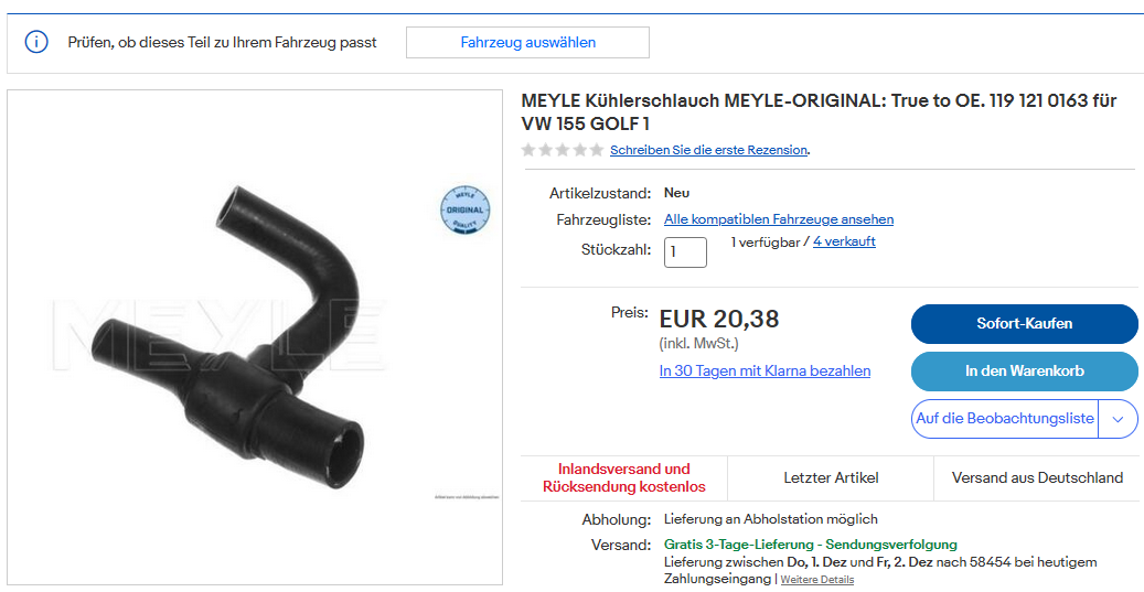

    Ich habe mich nach langem hin und her im Endeffekt tatsächlich für ein Neuteil entschieden :saint:
  • Als ich 2017 bei meinem US-Cabrio den Öl-/Wasserkühler nachgerüstet habe habe ich ebenfalls neue Teile verwendet.
    Bislang bin ich zufrieden.
