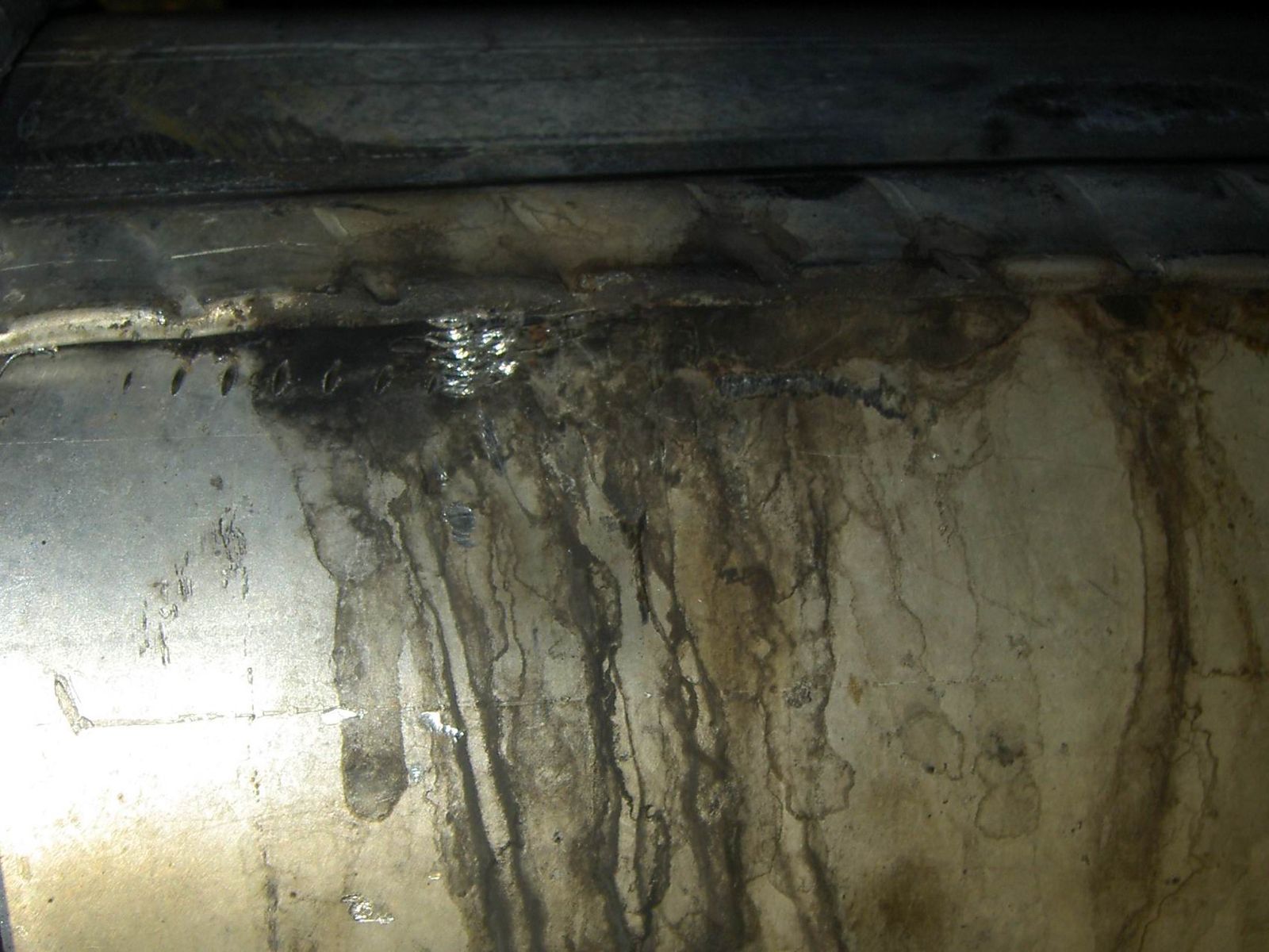

    Der heutige Star auf der Werkbank: Der Bosal Mittelpott - 1 Jahr und 8 Monate drunter gewesen...
    Resonanzen bei genau 1.200 und 2.500 Touren. Beim Beschleunigen gerade noch auszuhalten aber im Schiebebetrieb rappelte es als ob die Karre gleich auseinanderfällt. Peinlich. Geht mal GAR nicht. Das Gerappel war vor dem Endpottproblem schon hörbar aber nun hat es sich in kurzer Zeit erheblich verschlimmert.
    Da ich nicht gleichzeitig Gas geben und schauen kann wo das Geräusch herkommt durfte gestern ein Kollege zu Besuch kommen. Er spielte mit dem Pedal und ich rutsche unterm Auto rum.
    Katkern lose ? Hitzeschutzblech gelöst ? Auspuff schlägt an ? Was mag es sein ? :|
    Als ich bei den abgebildeten schwarzen Stellen des Mittelpotts auf die Falz drückte war das Geräusch sofort wie vom Erdboden verschwunden:
    Diagnose: da wo das schwarze Zeug aus dem Mittelpott entkam rappelten 2 Falz-Bleche ganz leicht aufeinander - mit dem bloßen Auge überhaupt nicht zu sehen :eye:
    Das nächste feine Qualitätsprodukt eines Premium-Herstellers bei dem nach unter 2 Jahren schon die Soße aus der Schweißnaht läuft. Alles nicht mehr das was es mal war :bird:
    Also raus das Ding und erneut selbst Hand an der Auspuff-Markenware angelegt ?(
    Brutzel brutzel - mal ne vernünftige Naht ziehen...
    Dann neue Schellen genommen - alles wieder eingebaut - Karre an - hörte sich sofort an wie ein Fahrzeug im Auslieferungszustand - kein klappern bollern scheppern klingeln oder rasseln mehr hörbar :love:

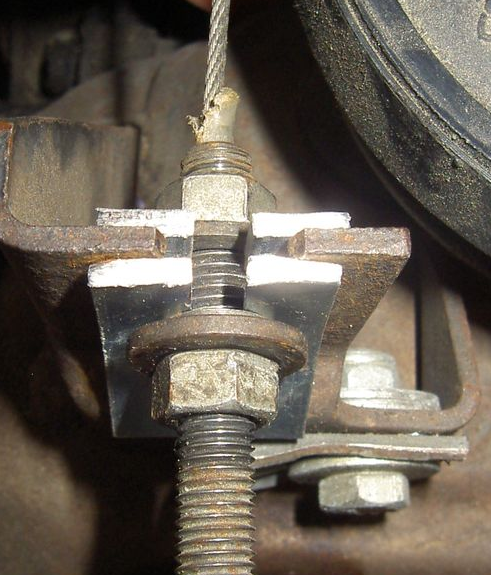

    Nun war guter teuer Rat. Habe ja alles - ich muss es nur finden.
    Leider war nur ein oller Zug vom Automatik (wenn ich nicht lüge) zur Hand. Der wird geschraubt und flutscht durch den 2H-Halter einfach durch.

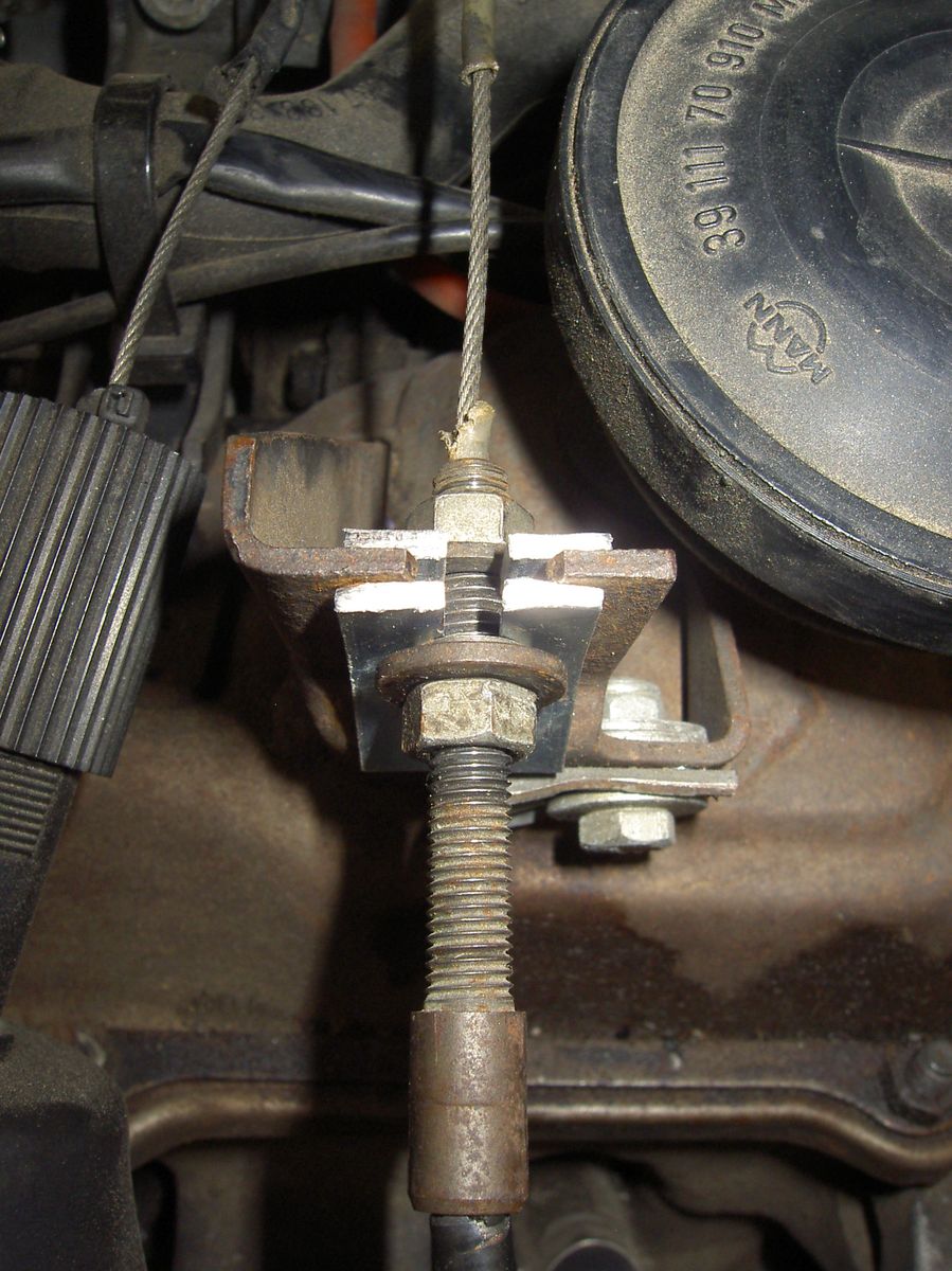

    Um das zu verhindern ging ich an die Kleinmetall-Restekiste und fand folgendes Hightech-Produkt vor:
    Also Bügelsäge Marsch - beide Enden des Halter abgesägt und am 2H-Ventildeckel montiert.
    Dann klappte das auch mit dem Schraub-Gaszug hervorragend:
    Dieser Notbehelf gefiel mir auf Anhieb :love:

  • Der neue Gaszug ist da :love:
    Habe einen von Hoffmann Speedster bestellt - den habe ich schon 2 mal (woanders) verbaut 8)
    Neulich hatte ich bei Hermann bemerkt das der auch eine ganz ähnliche Befestigung seines (Automatik)-Gaszuges am Ventildeckel hat. Nur das das Automatik-Auto zwei Gaszüge hat. Einer vom Pedal zum Getriebe und einen vom Getriebe zur Drosselklappe. Ich denke das hat mit der Drehzahlanhebung bei eingelegter Fahrstufe zu tun oder sowas. Die Befestigung am Ventildeckel war gleich.

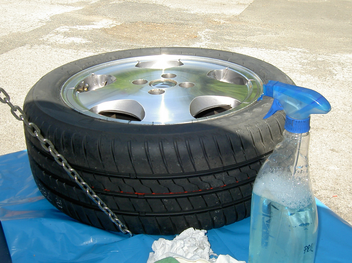

    Ich hatte vorne Reifen von 2007 drauf - die durften dann heute mal entsorgt werden - 2 neue Feuersteine übernehmen ab sofort den Arbeitsaufwand zwischen Felge und Asphalt :op10:
    Hatte bei der anschließenden Probefahrt bemerkt das das unterschwellige drehzahlunabhängige gleichbleibende Brummen was ich seit längerer Zeit wahrnehme und was sich anhöhrte als ob sich bald die Getriebe-Hauptlager verabschieden werden plötzlich völlig verschwunden war. Das gleiche Erlebnis hatte ich mal mit Ronal-Turbo-Felgen wo Reifen drauf waren die schon über 20 Jahre auf dem Buckel hatten - da hatte ich unterwegs angehalten um nachzusehen ob da gleich ein Rad abfällt oder einer die Radlager geklaut hatte. Die Geräuschkulisse kam von den völlig verhärteten Reifen - das war alles :rolleyes:
    Vielleicht sollte ich spätestens alle 10 Jahre mal die Reifen wechseln - unabhängig davon wie viel Profil noch drauf ist - wäre schon mal ein Fortschritt :hihi:

    Weiß jemand ob das tatsächlich ein Zug von einem Automatik-Getriebe ist ?
    Habe herausgefunden was das für ein Gaszug ist der da noch im Lager lag und mir als Notnagel diente...
    Es war einer für den Golf GTI BIS 1982:
    https://www.hoffmann-speedster.com/detail/cb6b5cf73d64bbe31e037425d8d42426
    Ich habe den hier bestellt und heute eingebaut - tut erst mal was er soll.
    Es ist der für den Golf GTI AB 1982:
    https://www.hoffmann-speedster.com/gaszug-golf-1-gti-82
    Dieser paßt logischer Weise 1:1 auch beim 2H
    Der einzige Unterschied bei diesen 2 Zügen: der eine wird am Ventildeckel mit nem Blech verschraubt und der andere mittels Gummipömpel gesteckt...
    Ist also völlig egal welchen man sich da beim 2H einbaut...

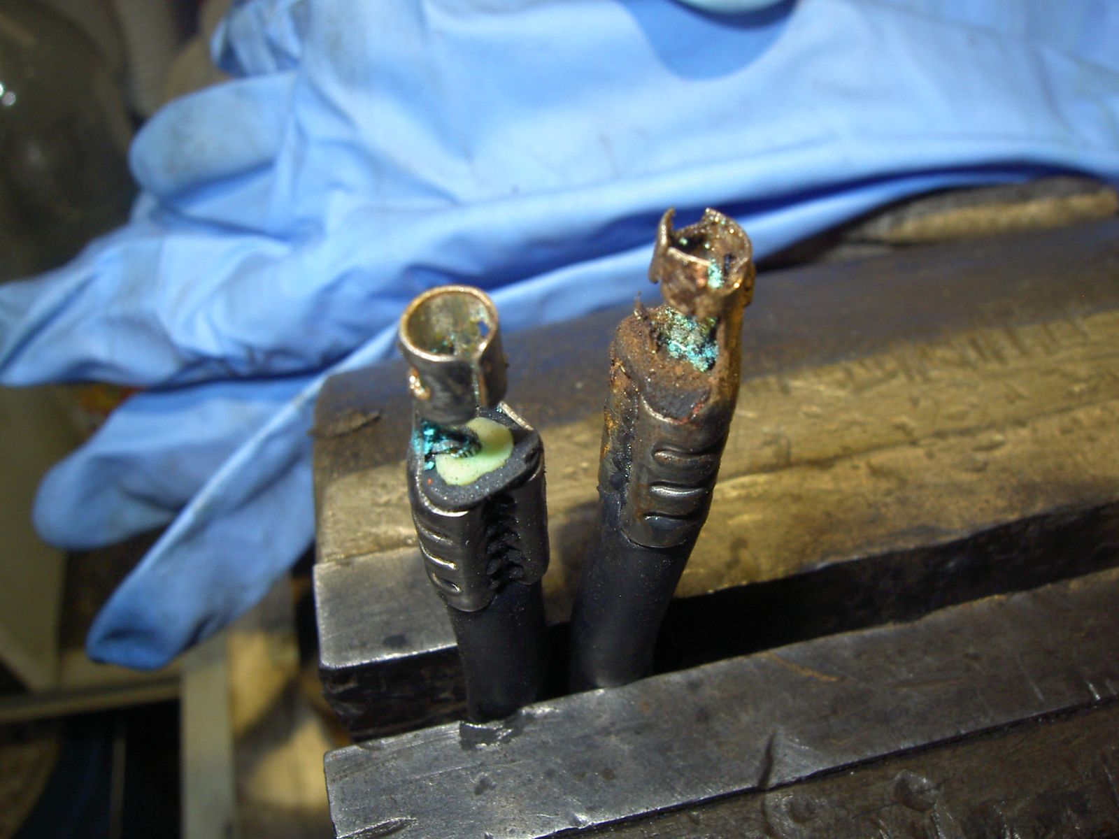

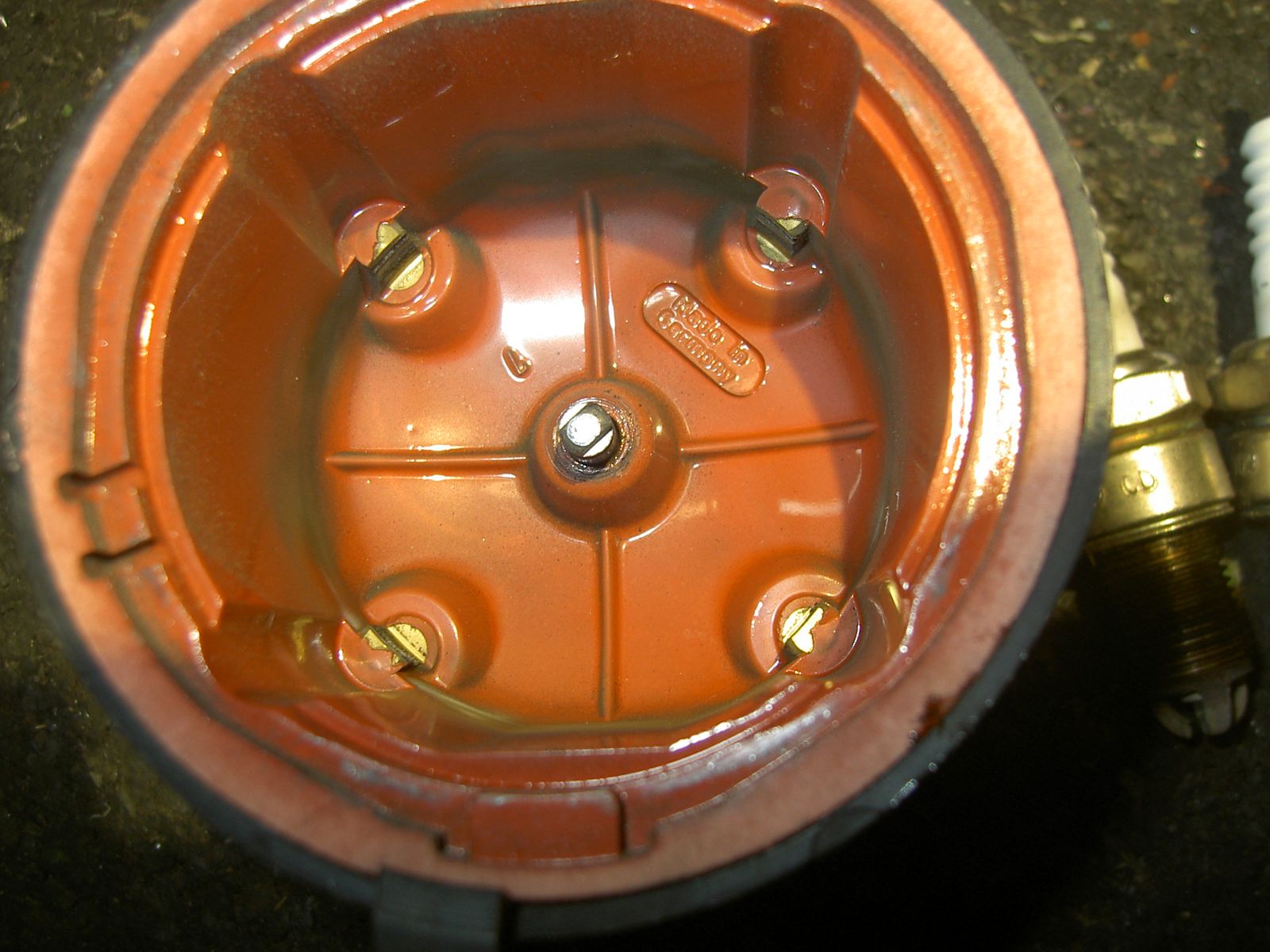

    Bereits auf dem Jahrestreffen hatte er dann und wann Bauchweh und Blähungen - erst ab 2.500 Umdrehungen fühlte er sich wohl - darunter äußerte er sich mit Schluckauf und Husten...
    Mein Gedanke: Da er uns in diesem Jahr bereits zigtausende Kilometer durch Europa fuhr gönnte ich ihm als "Dankeschön" eine "Kerzen-Kappe-Finger-Kabel"-Kur.
    Ich landete einen Volltreffer. Die Kerzen waren normal leicht eckig gebrannt und farblich so wie sie sein sollen - Kappe und Finger waren noch nicht unbedingt tauschwürdig aber wozu warten ? Inspektions-Intervalle sind blanke Theorie und interessierten mich noch nie.
    Bei 2 Zündkabeln kam dann der "AHA"-Effekt - das sah wirklich nicht mehr all zu gesund aus. Vielleicht habe ich sie nicht fest genug reingedrückt - die sollten natürlich schon perfekt und stramm sitzen.
    Fingerle - bleibt mal als Reserve inner Ecke liegen...
    Die hier kommen weg - die taugen allerhöchtens als "gut und gebraucht" noch was für die Kleinanzeigen:
    Die Funkzentrale hat ihre Schuldigkeit getan:
    Hier hilft nur noch die Mülltonne:
    Und natürlich verwechselte ich beim Tausch die Zündreihenfolge - Anfängern passiert sowas halt :rolleyes:
    Nachdem die Steckerle dort waren wo sie auch hingehörten lief er praktisch wie von selbst und ich konnte mit ihm dann wie gewohnt stototototterfrei und oben ohne weiterfahren ²³

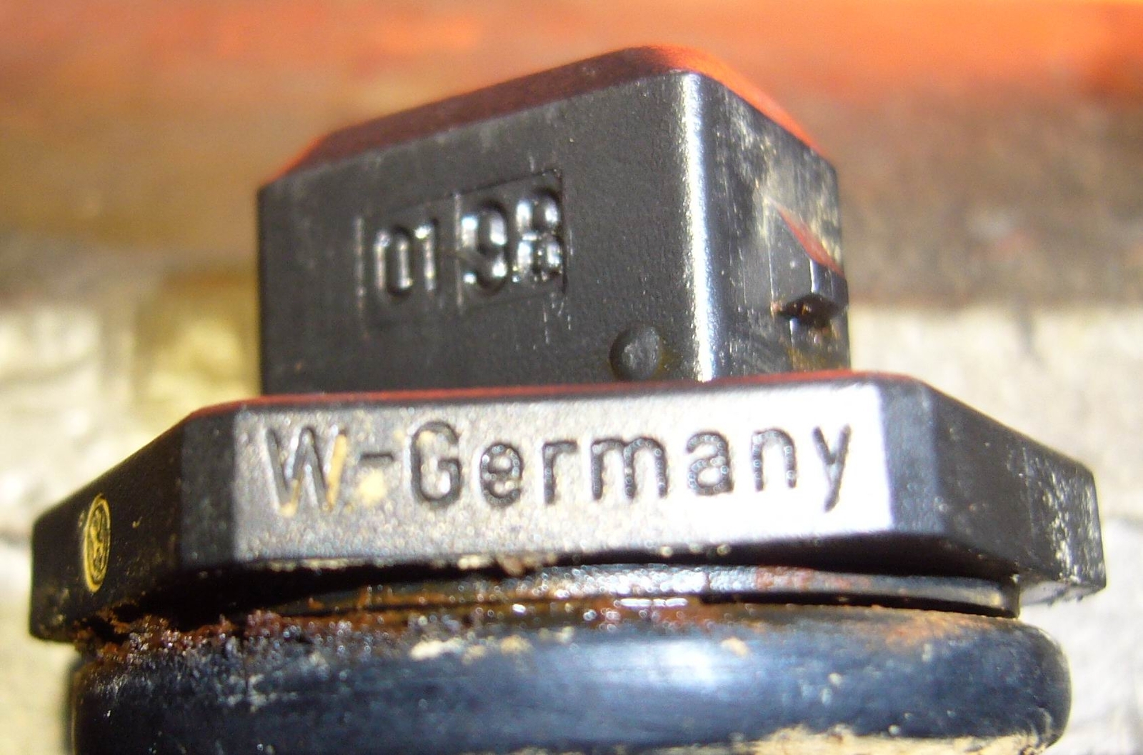

    Watt ne Sauerei !
    Fehler nach 5 Sekunden gefunden:
    Da ich für 90% aller Fälle gerüstet bin hatte ich noch einen liegen und schraubte den rein - leider nur Topran aber erst mal wieder Ruhe...
    West-Germany gibt es seit 35 Jahren nicht mehr - ist das Ding wirklich so alt ? (ist drin so lange ich den Wagen habe)
    Ist die Angabe "01/98" Herstellungsmonat und Jahr ?
    Ist oder war PCO ein Teile-Hersteller ? (sonst fand ich keinen Namen oder Bezeichnung)
    Gibts Herstellerempfehlungen ? *KLICK*
