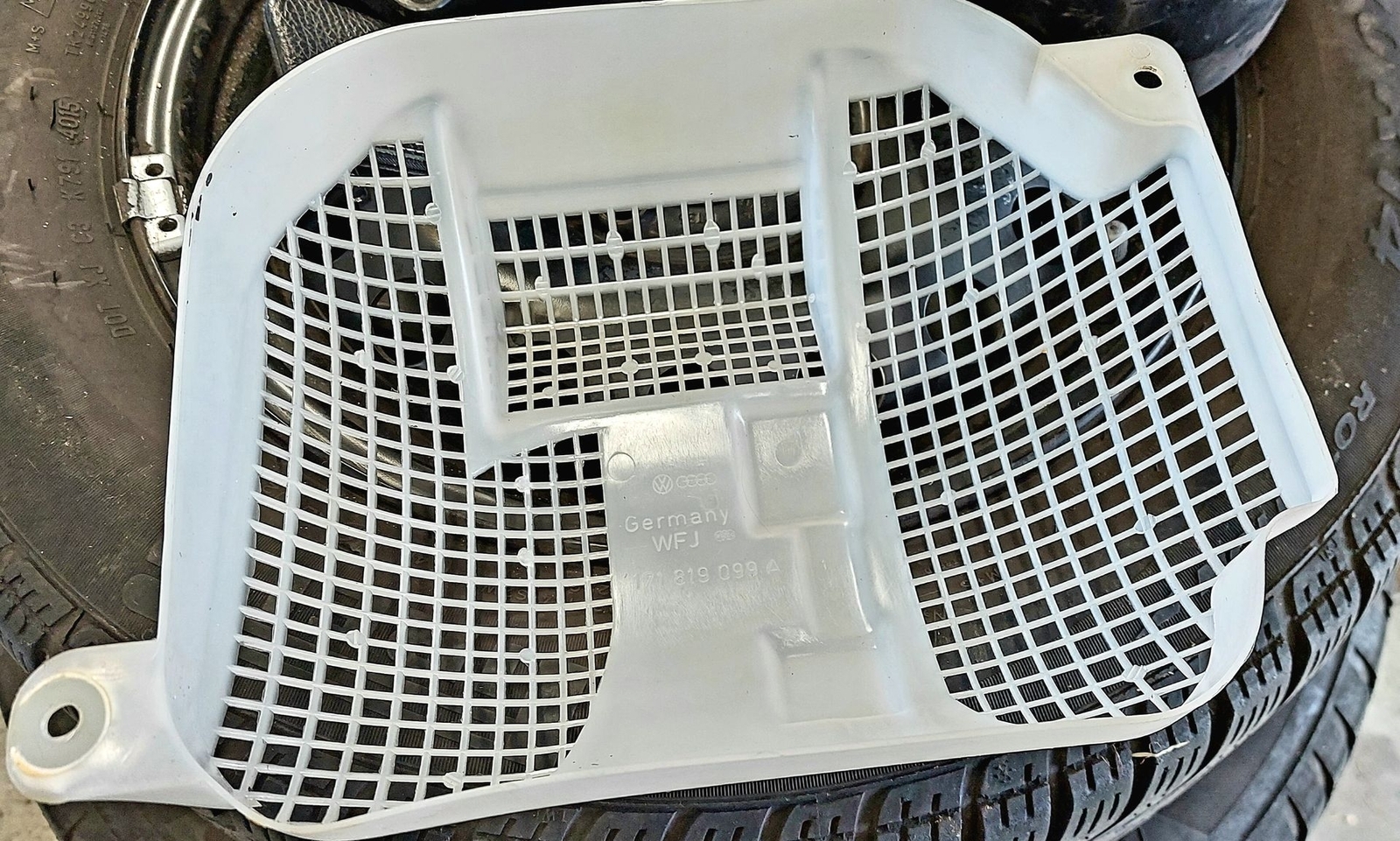

  • Heute habe ich es endlich mal geschafft mich um den Gebläsemotor zu kümmern. Der alte hat nur getackert und gequischt...
    Der neue Motor ist von Meyle,eine Empfehlung aus dem Forum. Ich habe einfach mal den Aufkleber übernommen
    Während ich den Motor getauscht habe,konnte das Laubgitter ein wenig einweichen,wenns schon mal draußen ist.
    Es ist nicht perfekt weiß aber das passt schon

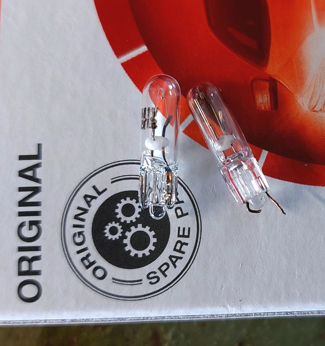

    Als nächstes kommt die Schalterbeleuchtung dran. Ich freu mir...
    Ich habe zwar nur 5 Leuchtmittel bestellt und bezahlt aber 10 bekommen
