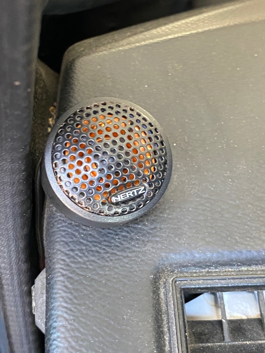

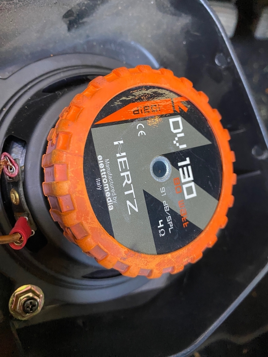

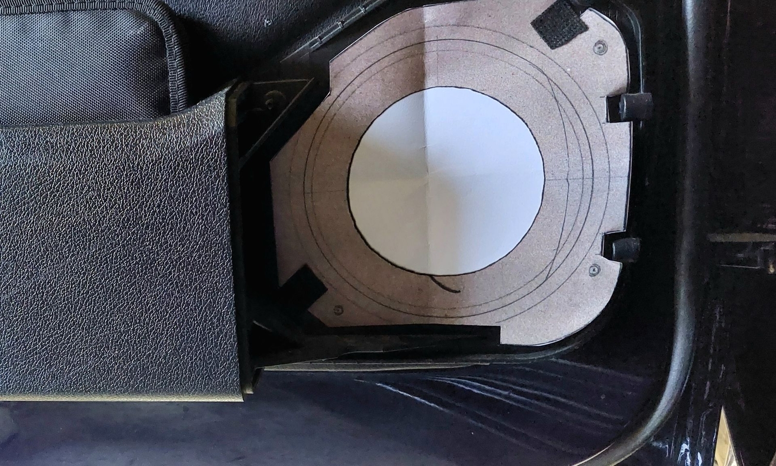

    Im Vorderwagen ist ein System von der Firma Hertz verbaut. siehe Fotos.
    Das war schon drin, als ich den Wagen vor 20 Jahren gekauft habe.
    Es besteht aus zwei kleinen Hochtönern oben auf dem A-Brett und zwei LS in den Türen.
    Die Lautsprecher, machen auf mich jetzt nicht den aller schlechtesten Eindruck. zumindest haben sie echt dicke Magnete dran...

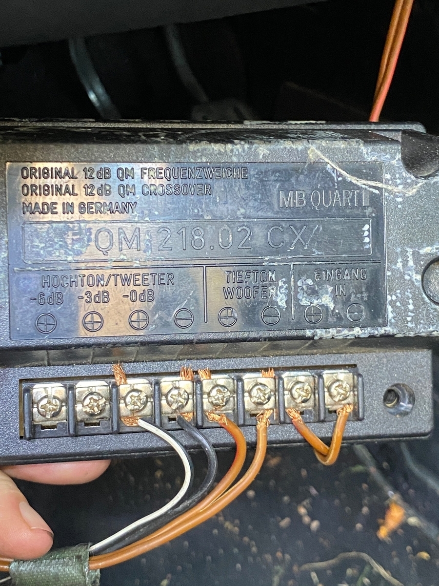

    Die Frequenzweichen: MB Quart QM 218.02 CX - vielleicht kann man die behalten? Ich weiß aber nicht ob die was taugen...

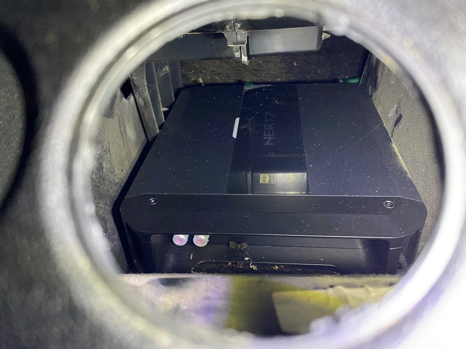

    Früher war mal ein Subwoofer im Kofferraum vorhanden. Daher liegen immer noch Strom und Chinch Kabel verbaut im Wagen. Das könnt man reaktivieren.

    1. sind die Hertz LS und die Frequenzweichen zu ersetzen?
    Vielleicht gibt es ja heut zu Tage viel bessere LS?
    Oder ist das schon ganz passabel?

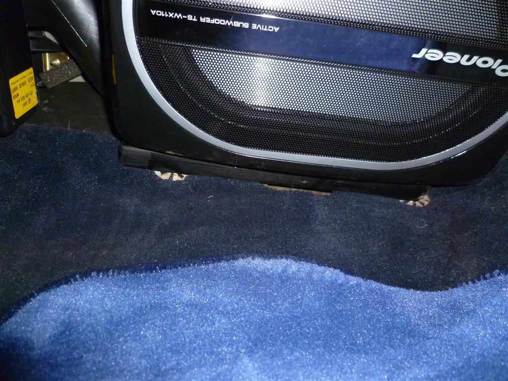

    - einige haben einen „underseat Subwoofer“ verbaut. Das sind kleine aktive Subwoofer die ungefähr die Größe eines Brockhaus-Lexicons haben. Keine Basswunder, aber unter dem Amaturenbrett verbaut ergänzen sie sehr gut die Lautsprecher in den Türen.

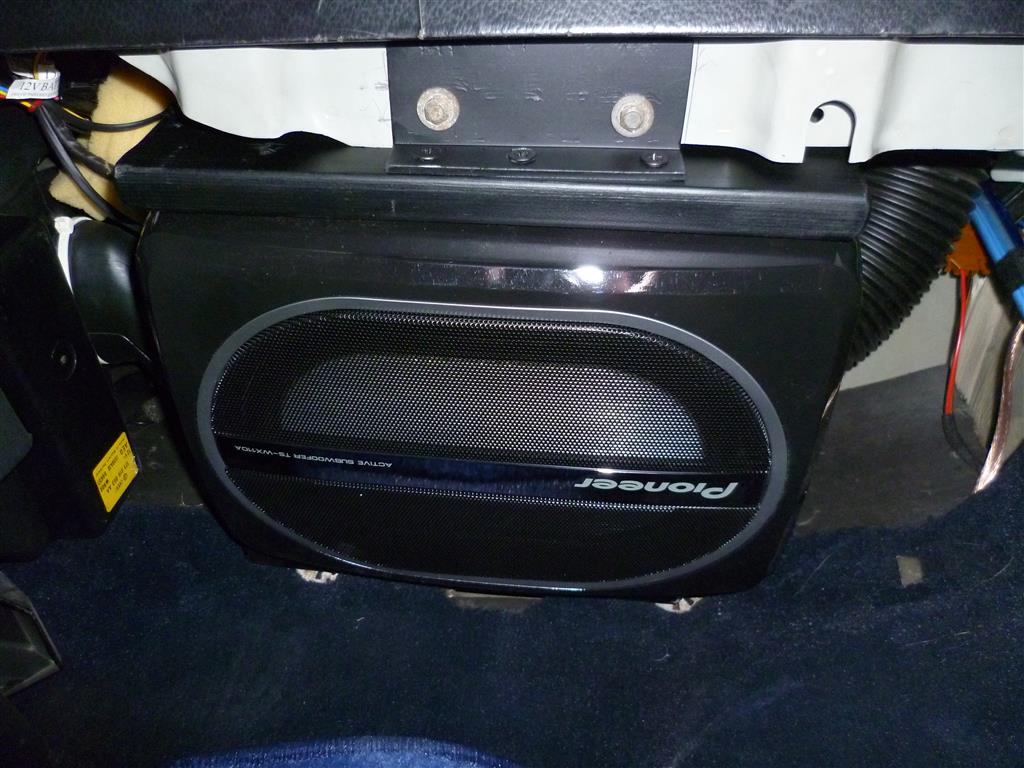

    - baue dir unter das Armaturenbrett einen kleinen Aktiven Subwoofer.
    - sowas in der Art: https://www.amazon.de/Pioneer-…510-B077YNJBCP-&hvexpln=0

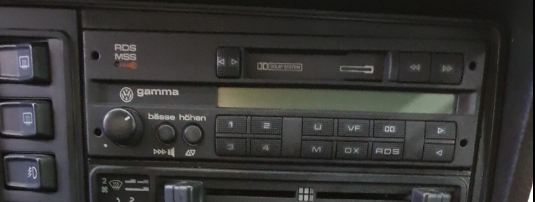

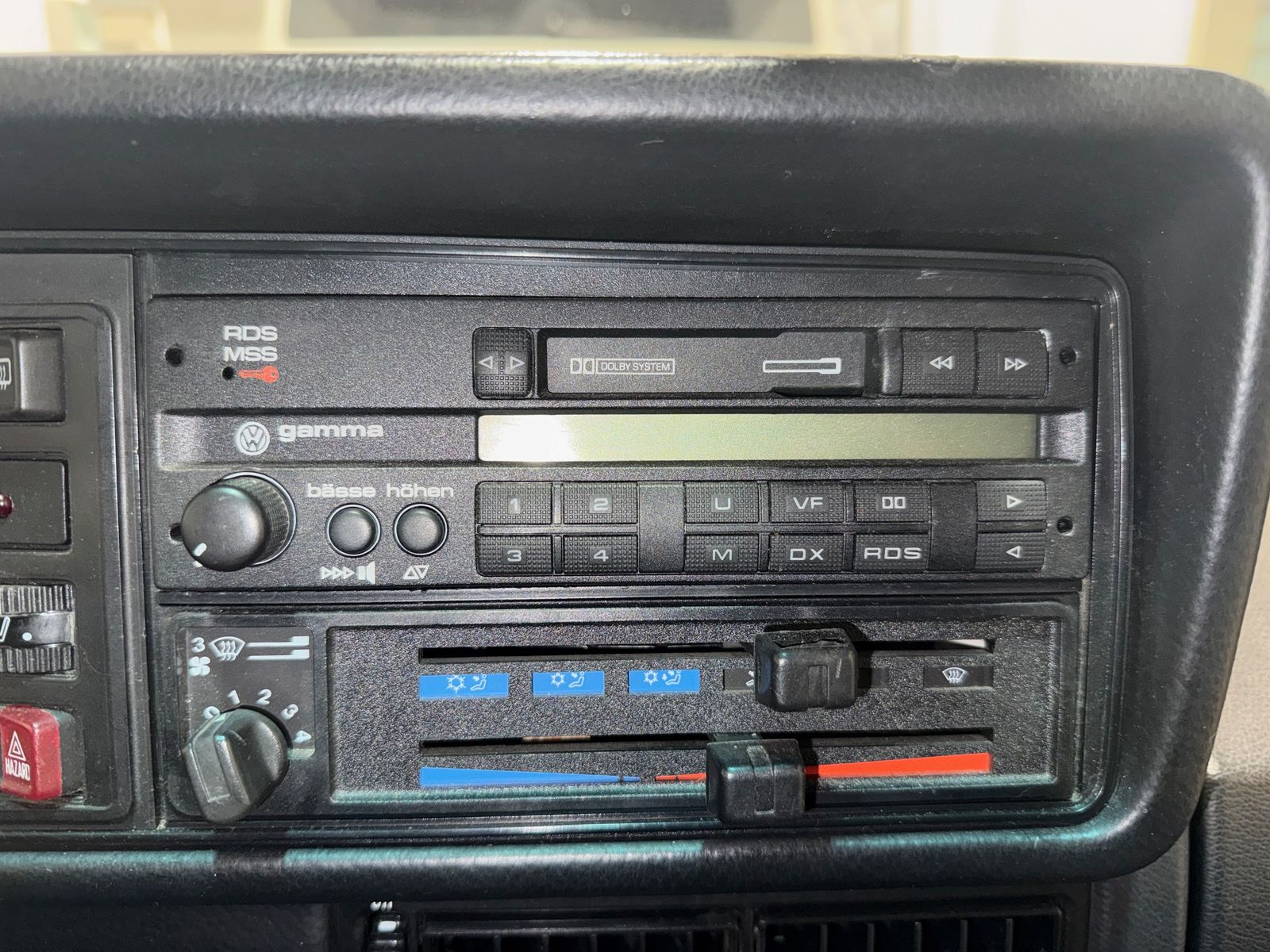

  • Achtung: Das Beta 3 hat nur zwei Ausgänge für vone
    links und rechts. Ich denke, Du musst mindestens aufs Gamma wechselb.

    ich bin ja auch gerade dabei, soundmäßig aufzurüsten und die Originaloptik weitgehend beizubehalten.
    Bei mir hatte ich ein Gamma-Radio verbaut, das aber vom Klang her und auch vom Radioempfang sehr bescheiden war. Als erstes hab ich ein Blaupunkt Frankfurt eingebaut, das halt aus dem verbauten Pioneer-2-Wege-System schon mal deutlich mehr raus. Bass fehlt natürlich trotzdem, aber damit bin ich schonmal deutlich besser zufrieden. Kommt auch ein wenig drauf an, was man eher hört, ich bin auch ganz froh, dass ich jetzt DAB-Radio habe.
    Ich glaube aber auch, dass mein Gamma die besten Zeiten hinter sich hatte, der FM-Empfang war grottig, der Klang nicht gut im direkten Vergleich und auch die Leistung war nicht das gelbe vom Ei, ich musste das Teil schon richtig aufdrehen, um noch einigermaßen Leistung zu haben.

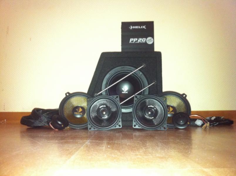

    - Austausch Frontsystem gegen Helix i3 und PR T25
    - Einbau Match UP4 DSP
    - Türdämmung
    - 1 oder 2 awave 15VMaxPro, je nach Klang, wahrscheinlich reicht mir einer unterm Fahrer-/Beifahrersitz

    2. Das Beta muss wohl weichen. Ich tendiere aber zu einem alten Gamma, da ich es "original" mag und es auch cool finde mal ne Kassette einzuschieben. wie damals 1992, als das Auto gebaut wurde. Natürlich kommt der Großteil der Musik über Spotify und bluetooth .

    Wenn ich zb ein Gamma einbaue und von dort über die oben gezeigten Weichen auf die LSP sowie auf einen aktiven Subwoofer gehe, müsste das doch reichen oder?

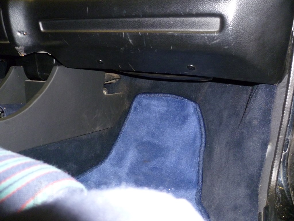

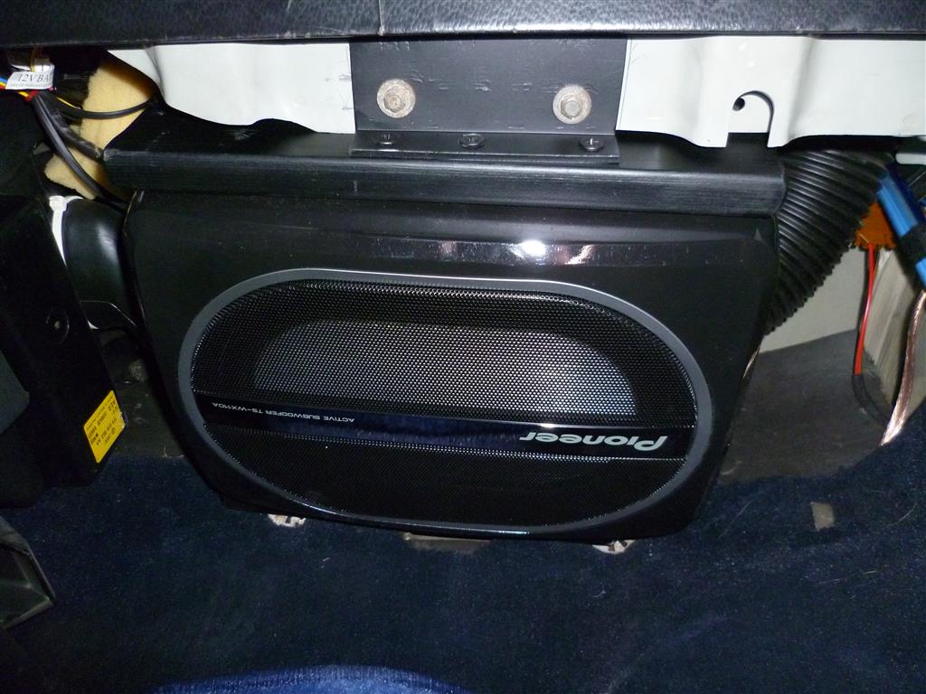

    B. Hat schonmal jemand einen Sub auf der BFS hinter der Kniestrebe eingebaut? Wie sind da die Erfahrungen? Gibt es ein Modell, dass sich besonders dafür eignet, also zb. der Platz bestmöglich genutzt wird. Gibt es vllt einen Thread dazu?
    gibts überhaupt jemand in der Community, der dort einen verbaut hat?
    C. Hat zufällig jemand ein Gamma rumliegen, dass er vertrauenswürdig verkaufen möchte? Oder hat jemand eine gute Bezugsquelle? Ich habe nicht so große Lust auf enttäuschende Erlebnisse bei Ebay Kleinanzeigen.

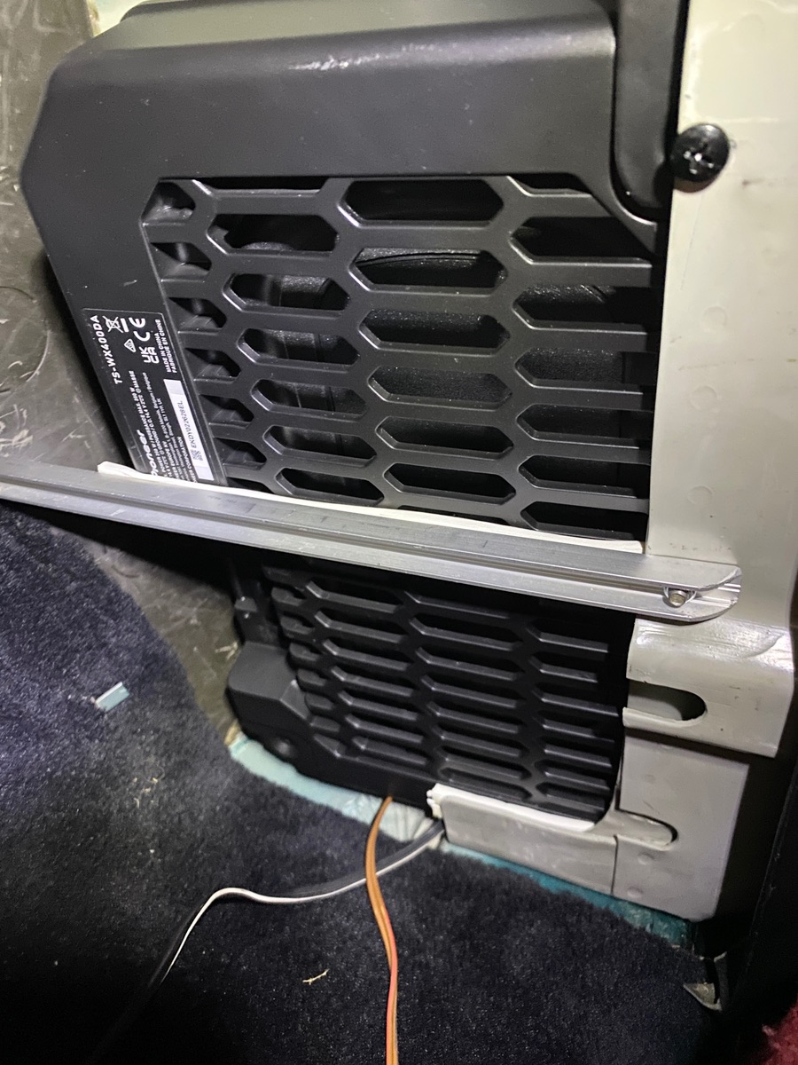

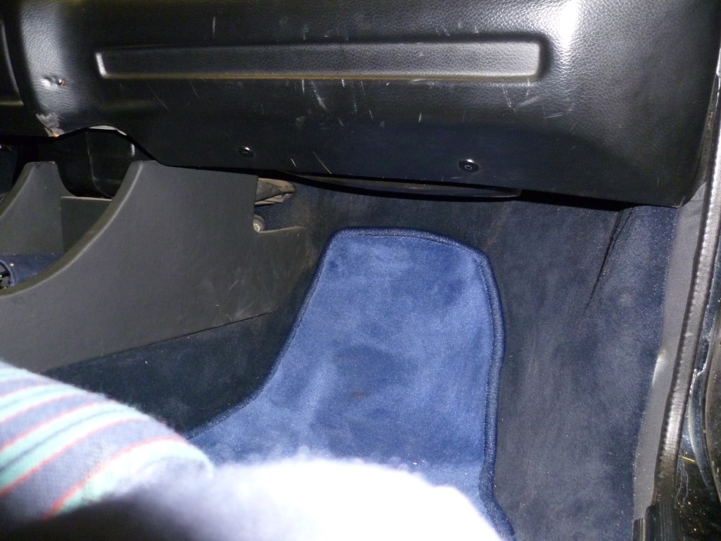

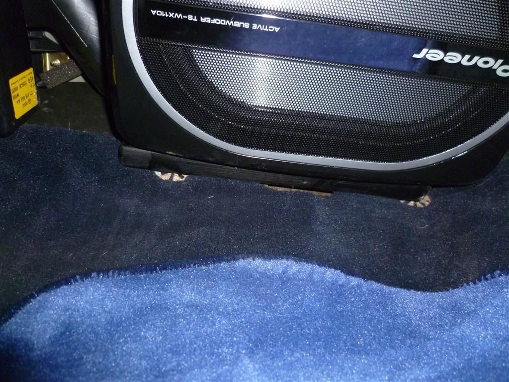

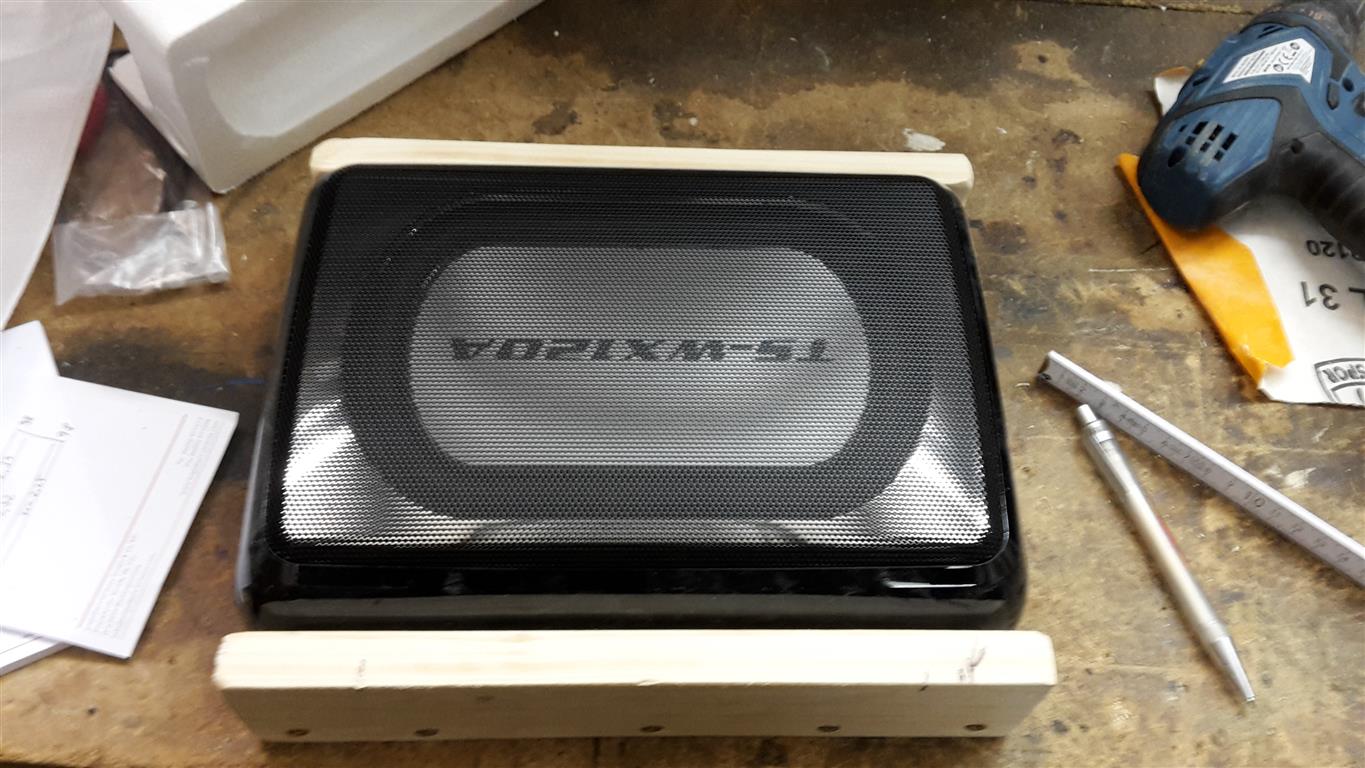

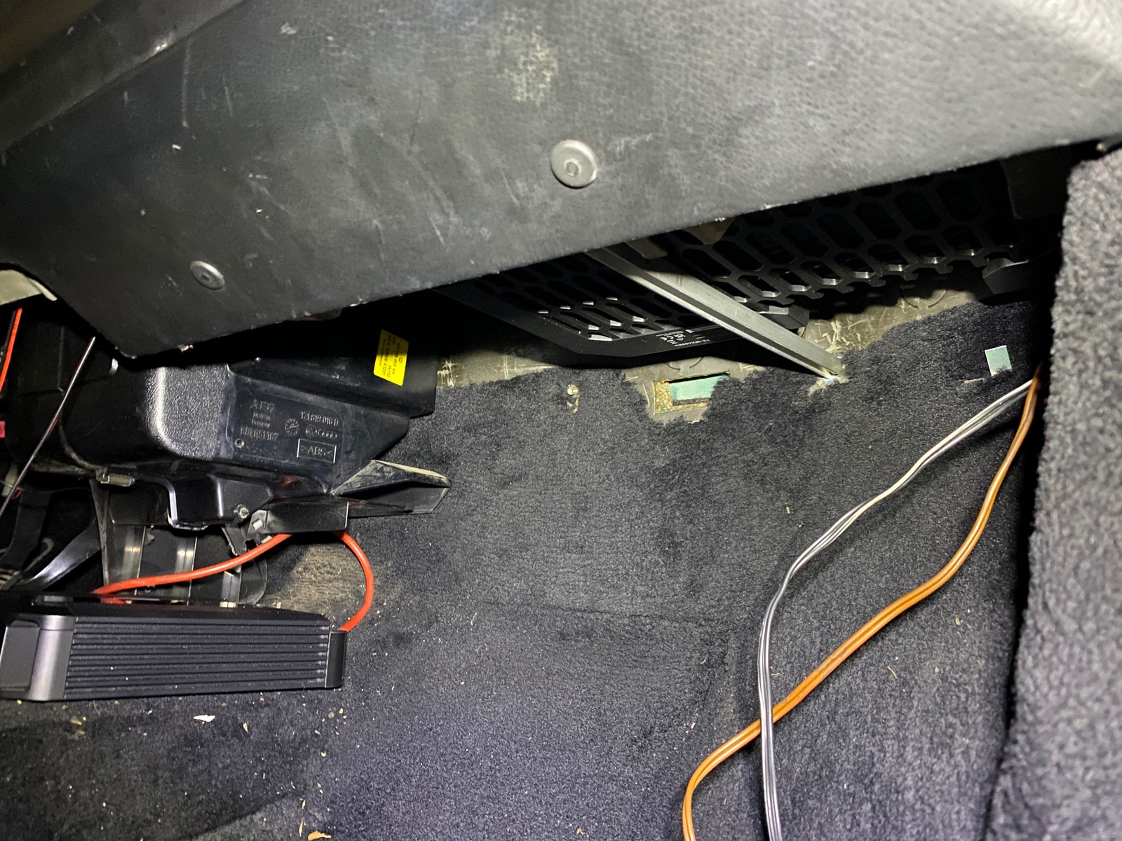

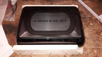

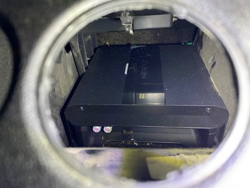

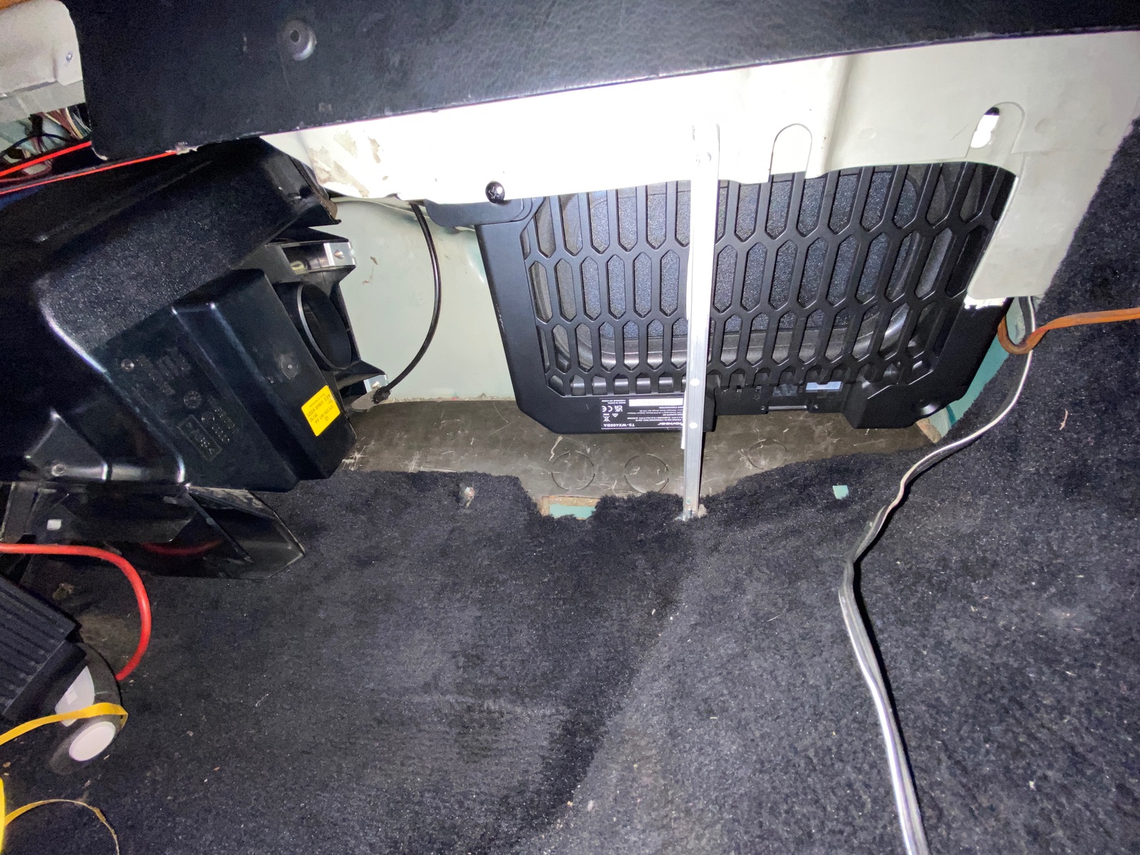

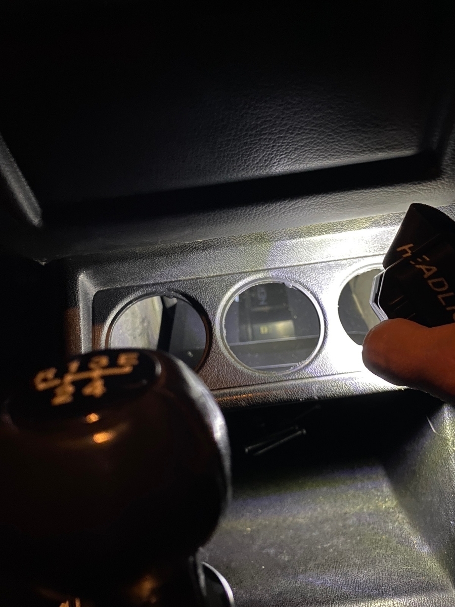

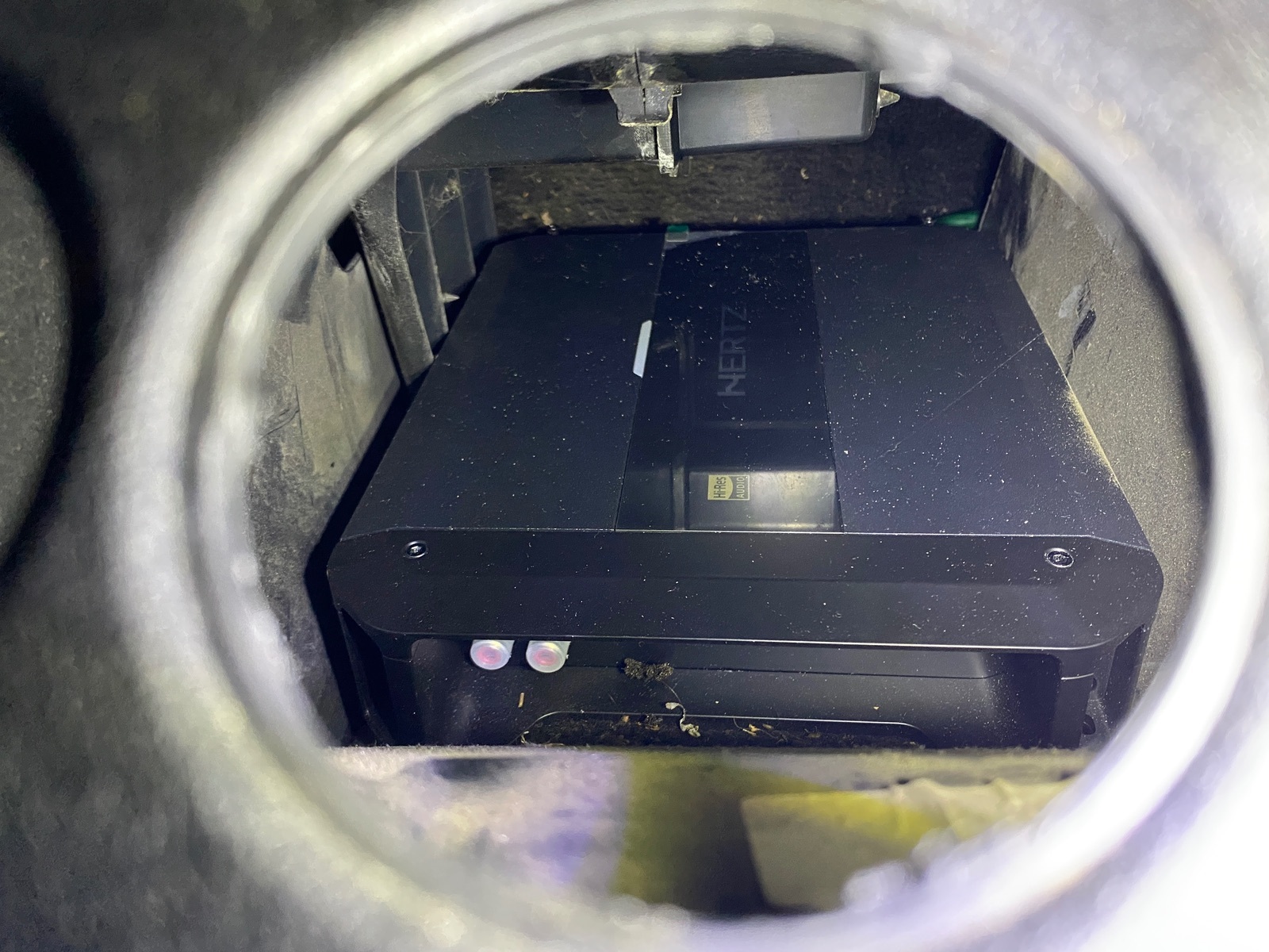

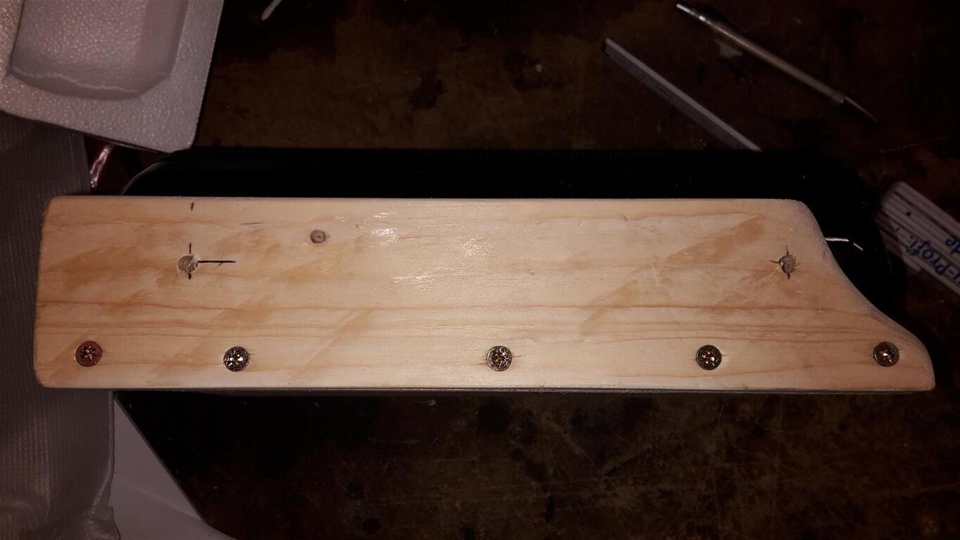

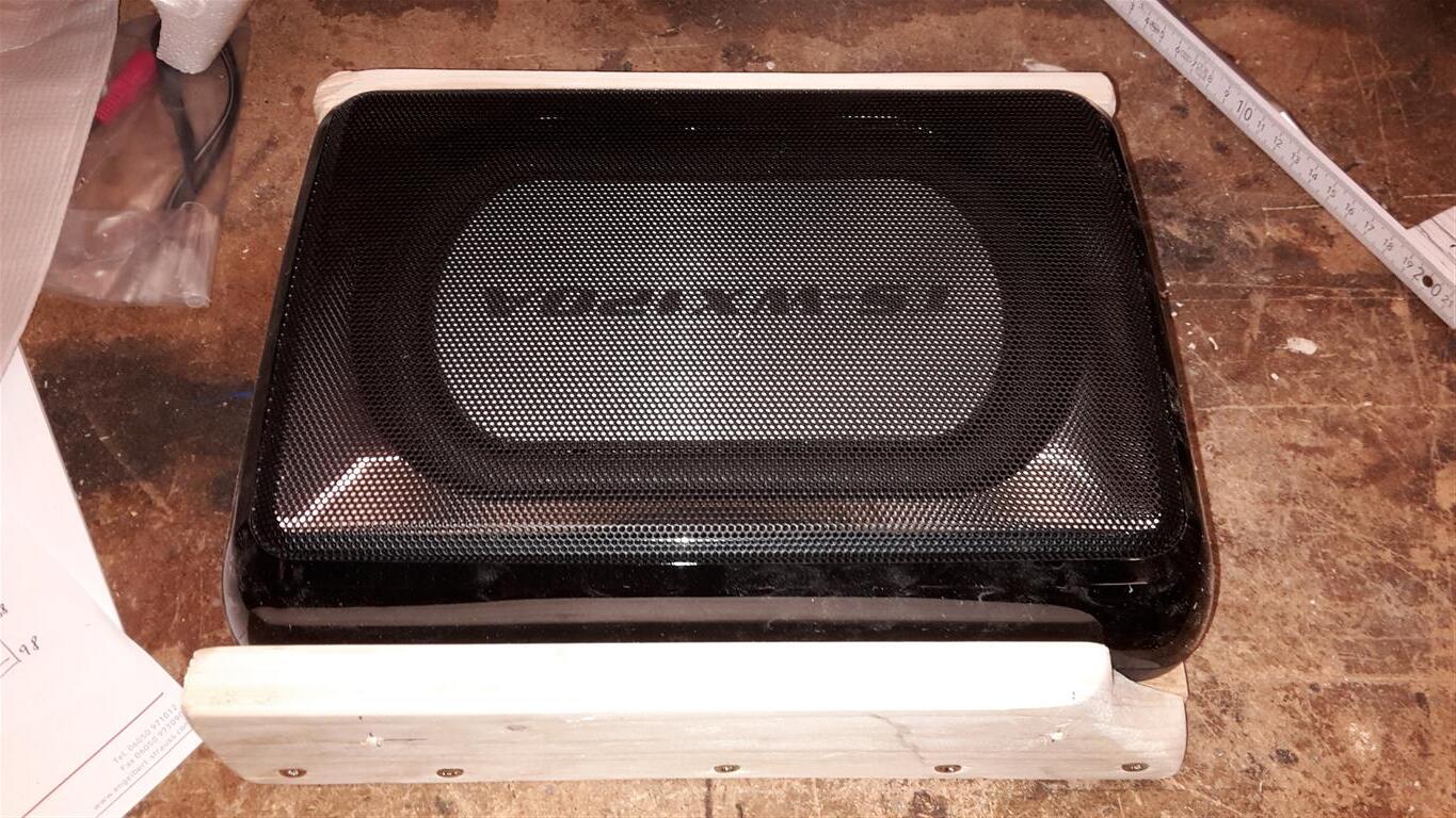

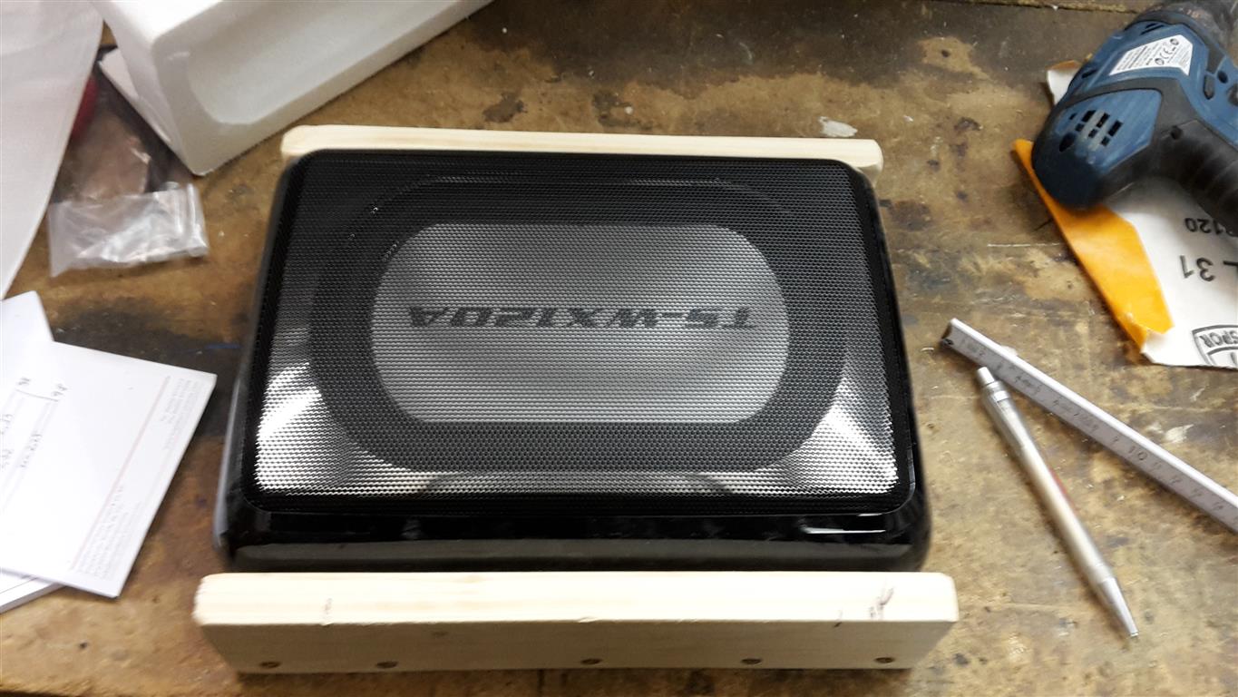

  • Es haben bereits einige User einen aktiven Subwoofer hinter der Kniestrebe verbaut
    Prominentes Beispiel
    Ein DSP ist ein Soundprozessor mit dem man den Klang im Auto perfekt einstellen kann. Es kann jeder Hoch-,Tief- bzw Mitteltöner einzeln eingestellt werden.
    Das ist natürlich kein Muss. Wenn du einfach nur ein bißchen besseren Sound haben möchtest, dämmst du das Außenblech der Türen mindestens im Bereich der Lautsprecher, ein gutes Radio,Lautsprecher und einen aktiven Subwoofer.

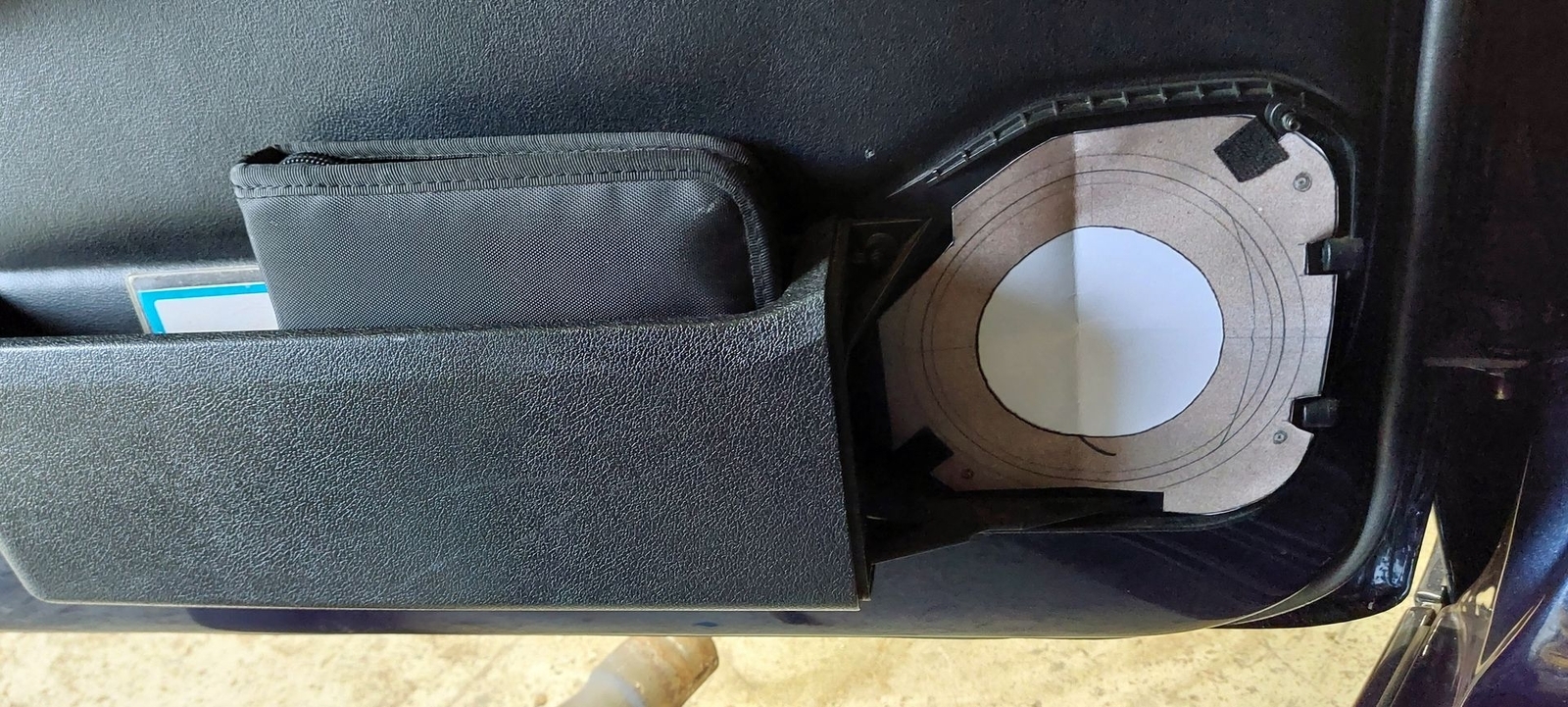

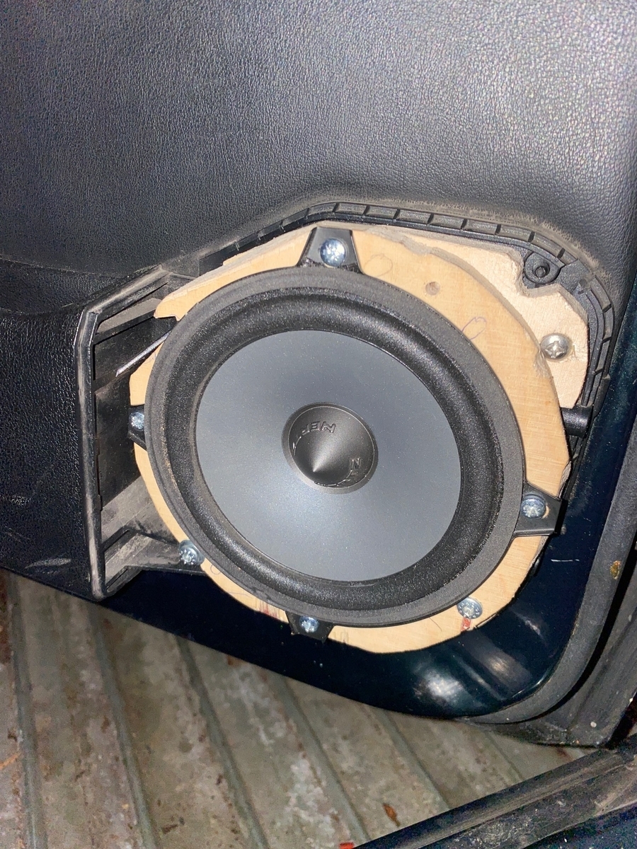

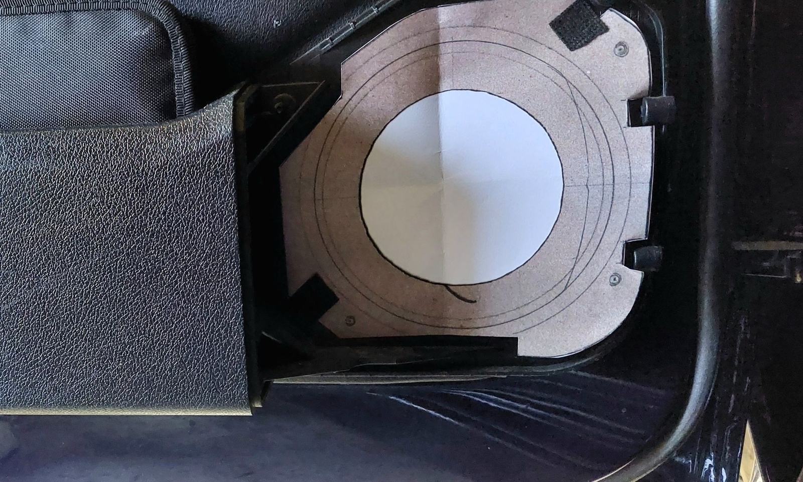

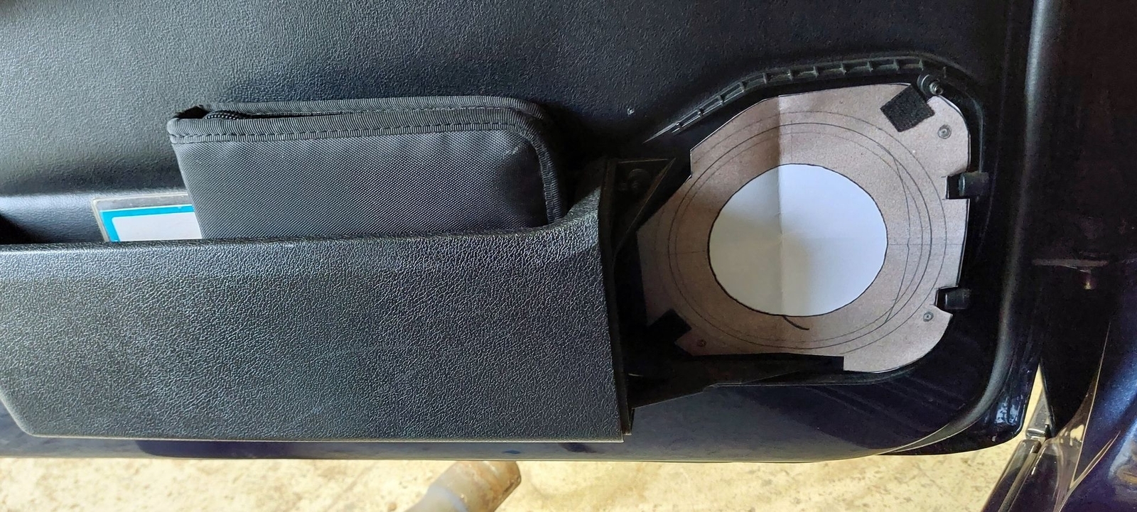

    Bezüglich der mehrfach erwähnten Ringe für die Lautsprecher.
    Irgendwo fliegt auch noch eine Schablone rum
    gefunden
    Schablone.pdf

    Wichtig ist noch die Befestigung der LSP auf den Türen mit MDF Ringen.
  • Bei den originalen Radios ist halt immer das Problem das man keine passiven Ausgänge hat um Subwoofer oder Endstufen anzusteuern.

    - ein modernes Radio. Die haben meist schon genug Leistung um Vier Lautsprecher zu bedienen. Man hat einen passiven Ausgang um den Subwoofer anzusteuern und getrennt zu regeln.
    - bei den modernen Radios achte ich immer drauf das sie eine aktive Frequenzweiche haben. So kann man den Hochtönern die unteren Frequenzen bissl wegnehmen und eher auf den Subwoofer verteilen.
    Wegen der Optik. Es gibt Radios die der alten Optik nachempfunden sind aber moderne Technik haben.
    So was zum Beispiel:
    Pioneer SXT-C10PS Retro Autoradio DAB+ Oldtimer & Youngtimer
