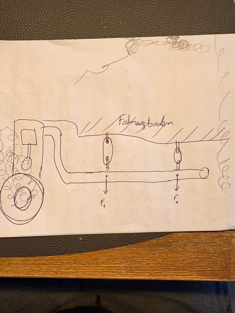

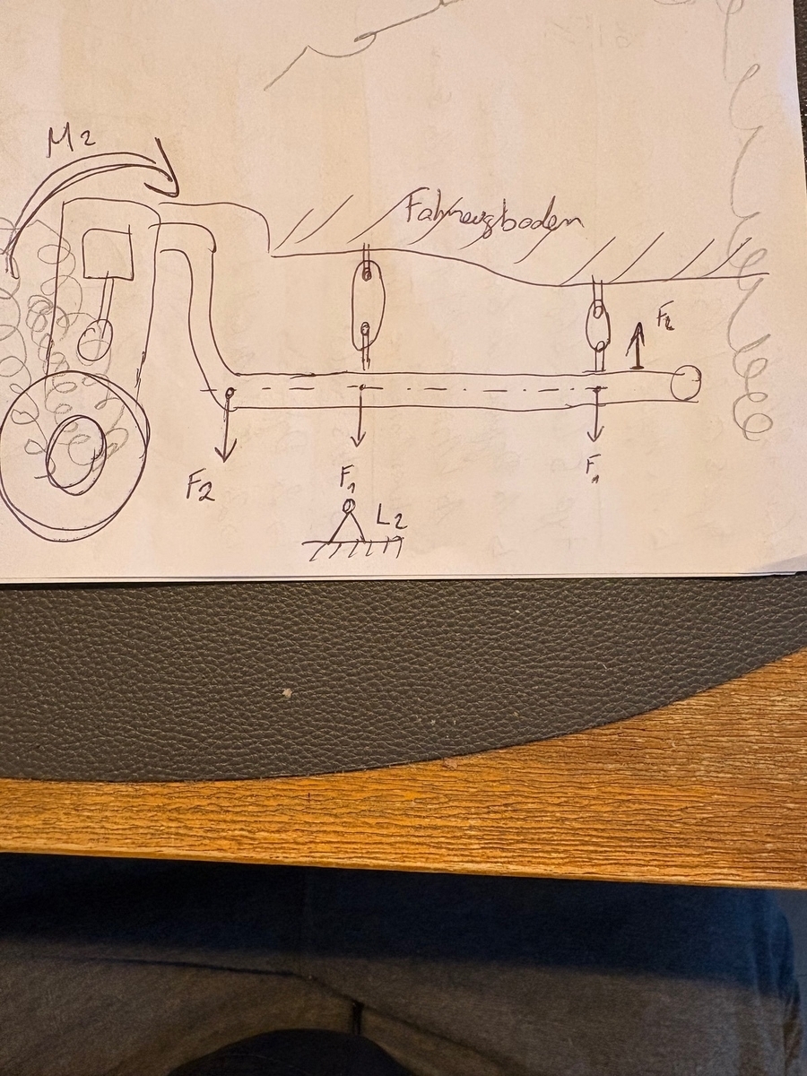

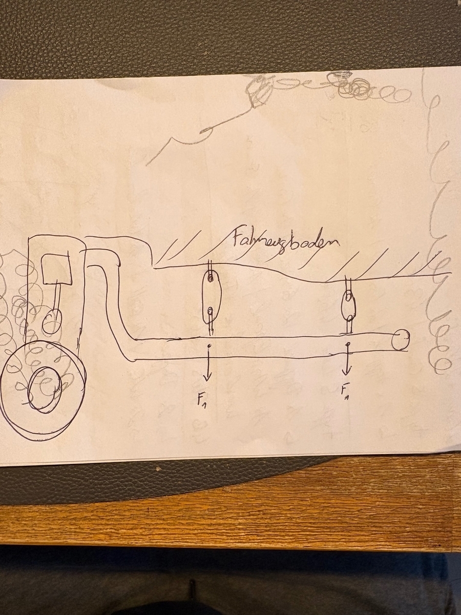

  • Hier mal eine chematische Skizze zur Erklärung. Im ersten Bild:
    Motor ohne Last. Die Auspuffgummis halten vor allem den Auspuff das er nicht herunter fällt.
    Im zweiten Bild:
    Der Motor hat Last und kippt in Richtung Spritzwand. Dadurch ändern sich die Kräfte an den Auspuffgummis. Im Worst case wird ein Auspuffgummis entlastet oder gar das Rohr nähert sich dem Bodenblech und liegt irgendwo an.
    Ist nur nen chromatische Darstellung, erklärt aber hoffentlich was gemeint ist.
