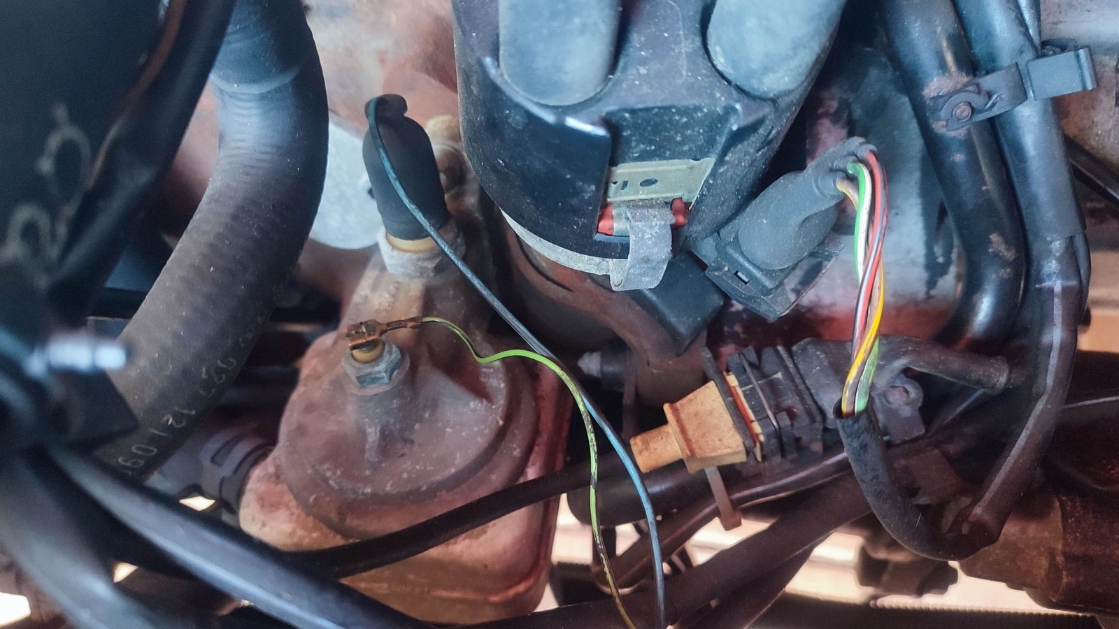

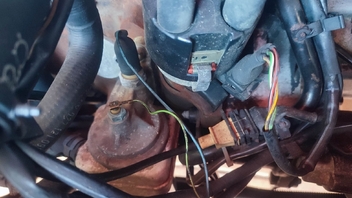

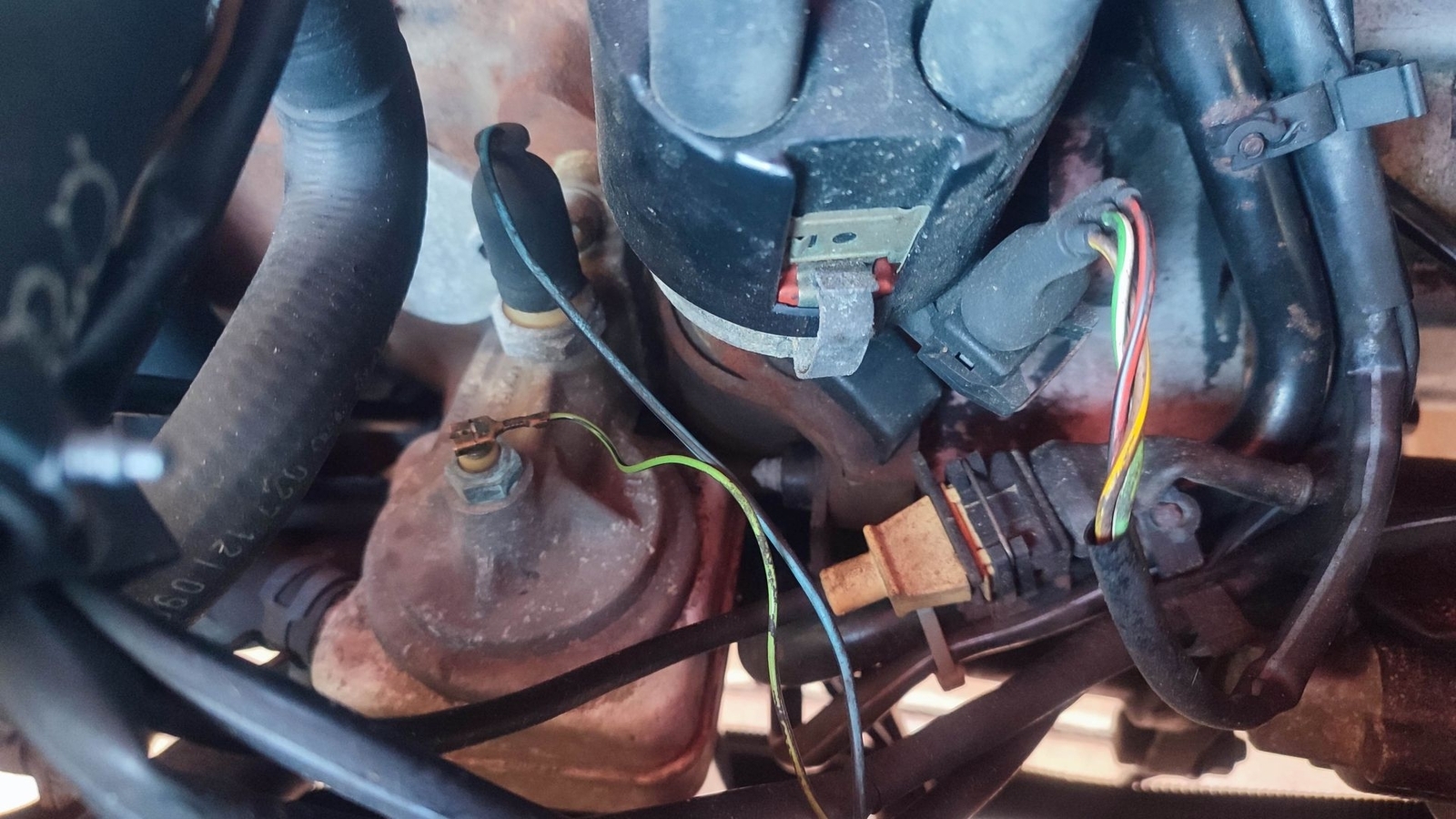

  • Hallo,
    Bei mir funktioniert die Öltemperaturanzeige in der MFA gar nichts.
    Ich hab die Kontakten mit Kontaksprey gespritzt, aber ohne Verbesserung, immer nur zwei Streichen - - bei Öltemperatu in der MFA, auch nach halbe Stunde Fahrt.

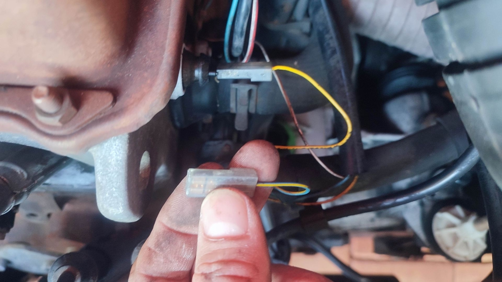

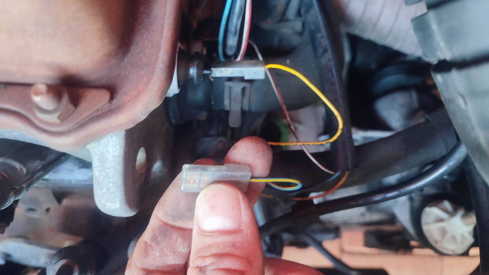

    Ich habe ein nicht eingesteckte Konektor beim Ölsensor gefunden, (Kabelleitungfarbe ist blau/gelb) was ist das??? Ist richtig die gelbe Kabelleitung in Ölsensor gesteckt?
  • Die Öltemperatur hat einen Fühler am Ölfiltergehäuse (1pol. weiß) , das blau/gelbe Kabel wird nur benötigt wenn du Zusatzinstrumente hast ansonsten ist es nur ein (Sodastecker) liegt nur so da falls erforderlich.
    Vielleicht ist der Fühler defekt.
  • Halte den Kontakt des Temperaturfühler bei eingeschalteter Zündung an Masse.
    Dann müsste der volle Temperatur anzeigen.
    Wenn nicht, Kabel defekt?
    Hab probiert, hab Masse an Temperaturfühler gezogen und Situation immer in MFA gleiche - - -
  • Das ist schlecht.
    Nun kannst du Kabel durchohmen und am Tachostecker messen und die Platine untersuchen...
    Der Kollege hier kann dir helfen:
  • Sooo jetzt geht es mit Masse :) zeigt 160 Grad, aber Fuhler ist tod.
