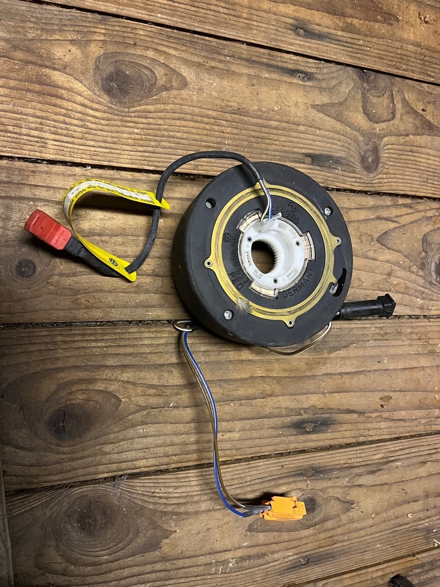

  • Hallo zusammen,
    ich bin aktuell an unserem Golf das Cockpit fertig zu machen. Jetzt habe ich alles raus, aber vom Airbaglenkrad muss noch der Schleifring runter. Die 3Schrauben für den Ring habe ich gelöst, nur wie weiter? Bis zu einem gewissen Punkt kann ich das abziehen, dann geht es nicht weiter. Will aber auch nicht dran reißen wie doof. Das kann ich ja immer noch !
    Gruß Kay
  • t3kay

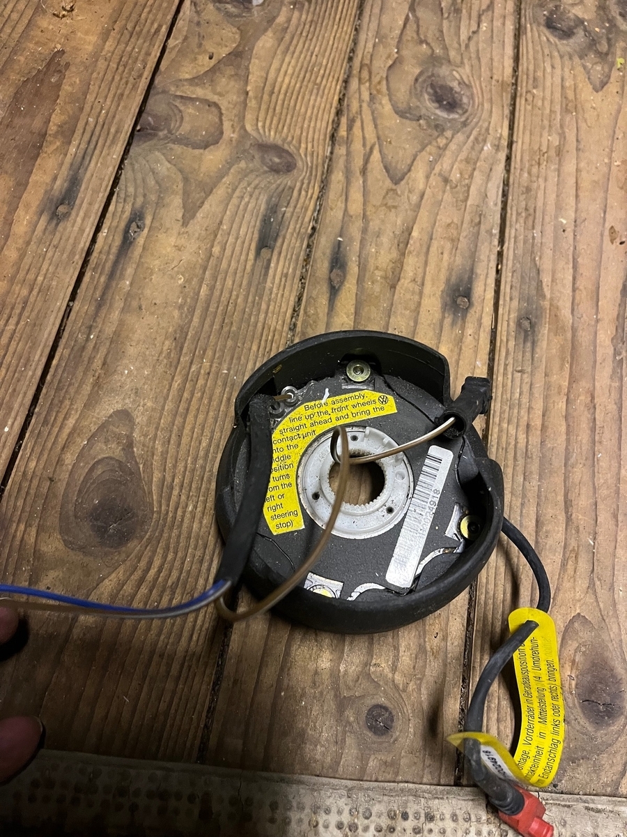

    der Schleifring (= Rückstellring) für das Airbaglenkrad ist nur mir den 3 Schrauben befestigt.
    Aber beim Abbau ist zu beachten, dass erstens die Lenkung geradeaus war
    zweitens zunächst die Lenkradverkleidung abgenommen und die beiden Kontakte des Rückstellrings abgesteckt sind, bevor du diesen mit dem Schleifring abnimmst.
    Achtung! Wenn der Airbag abgebaut ist, darfst du auf keinen Fall die Zündung anschalten oder den Wagen starten! Wenn das passiert, wird im Airbag Kontrollgerät ein Fehler gespeichert und der Airbag bleibt permanent außer Funktion bis der Fehlerspeicher gelöscht wird. Das Löschen des Fehlerspeichers geht nur mit dem Diagnosegerät VAG 1551. Dieses Gerät ist bei kaum einem VW Betrieb noch vorhanden!

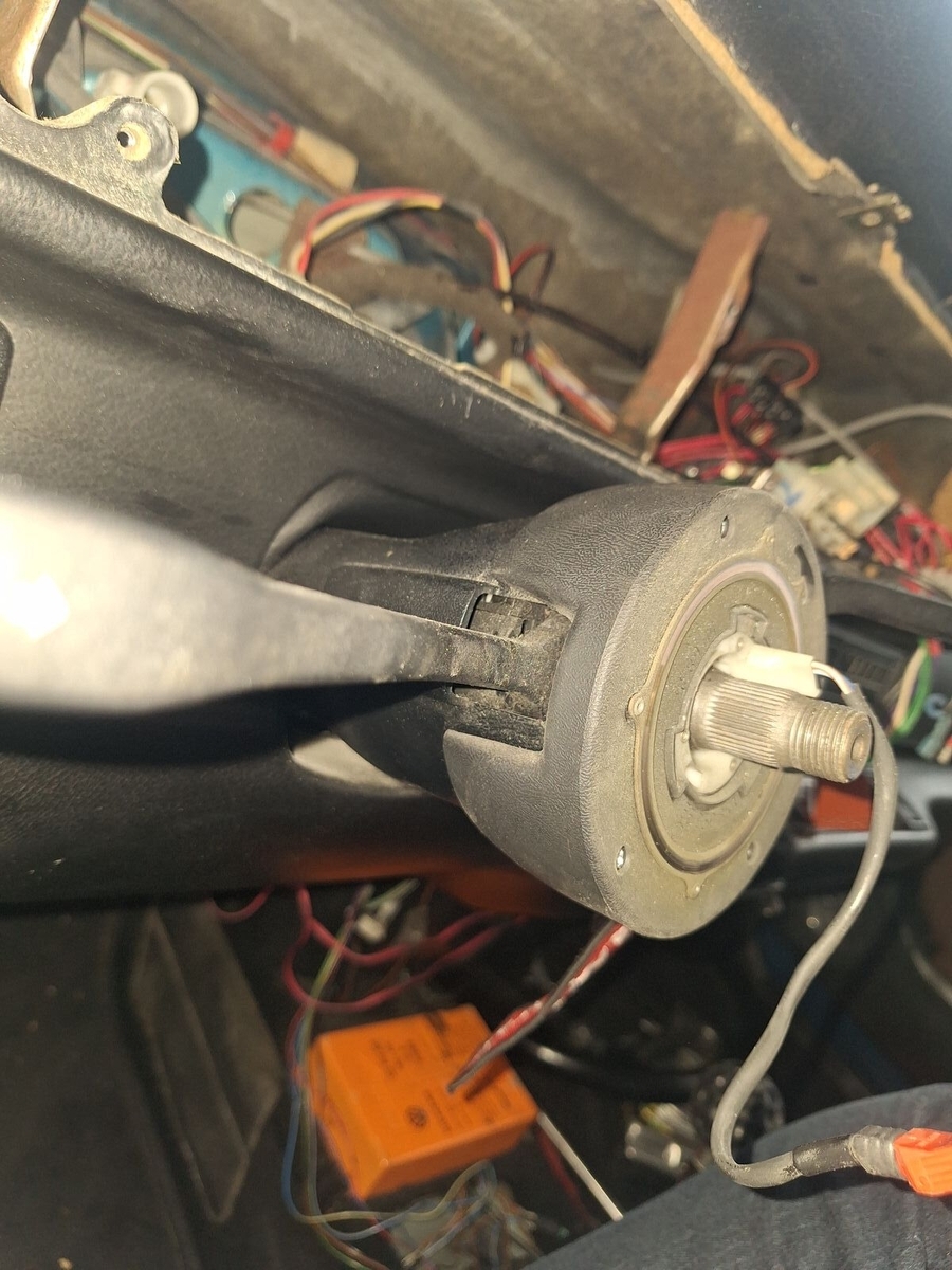

  • Moin, weil ich an den Hebel für den Scheibenwischer muss. Ich muss die Fähnchen etwas nachbiegen und will die Schleifbahnen säubern. Wenn ich am Hebel ziehe für das Wischwasser dann tut sich ermalt nix. Erst wenn ich ziehe und dann hin und her schalte zwischen den Wischstufen, dann funktioniert evtl. einmal was.
    Ich mache das Auto nicht an, versprochen ! Zur allgeminen Sicherheit habe ich die Batterie ausgebaut. Das muss dann jetzt auch reichen.
    Boah Mist, ich dachte ich komme da drum rum, die Lenksäuelnverkleidung zu demontieren. Dann muss ja auch der Knieschutz ab, da hab ich jetzt nicht so zwingend Bock drauf, aber wer fragt schon danach :headwall:
    Gruß Kay
  • t3kay
    schön, dass du bis jetzt noch nichts falsch gemacht hast 👍
    Wenn’s warten kann, dann können wir auf dem nächsten Schraubertag in Witten den Wischerhebel wechseln oder instandsetzen. Knieschutz ausbauen ist kein Problem, bur aufwendiger.
    Versuch es doch zunächst mit Kontaktspray, vielleicht kannst du dir dann alles sparen.
