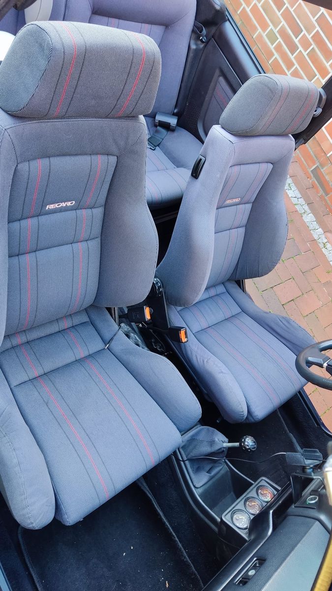

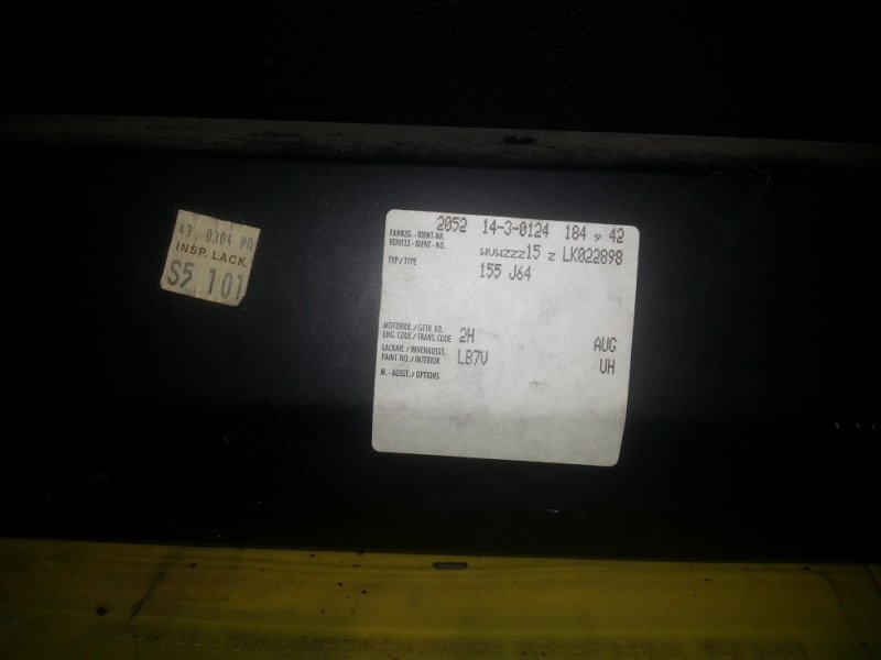

  • Golf 1 Cabrio, Modelljahr 1990, gebaut am Mittwoch, 4. April 1990.
    Graphit metallic

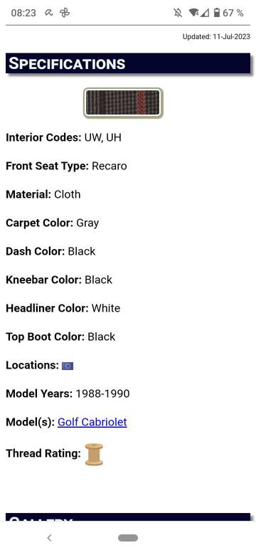

    Zur Innenausstattung kann ich nix sagen, hab nur VH rausgefunden, nicht aber UH.

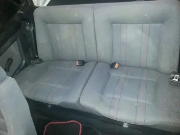

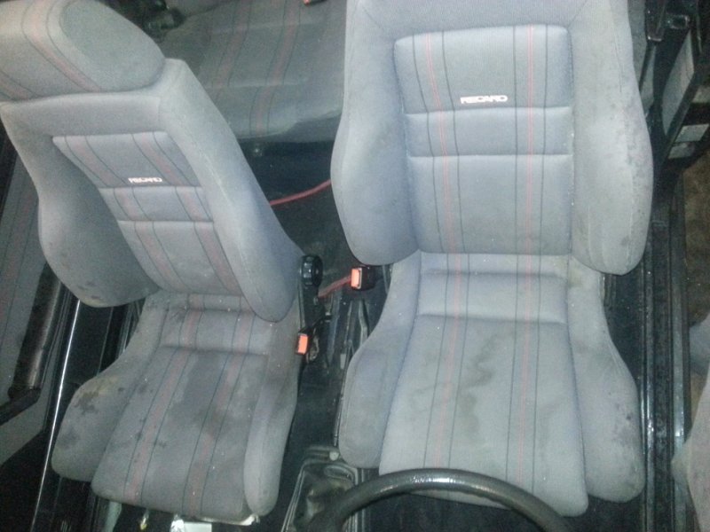

  • Laut Cabby-Info handelt es sich dabei um diese Recaro Austattung
    "UH" sah ich erst gar nicht :eye:
    War zufällig unter "UH" zu finden:
    Dann wundert es mich nicht das ich das nicht finden kann ?(
    Cabby Info - Interior Styles

  • Vielen Dank für Eure Mühe.

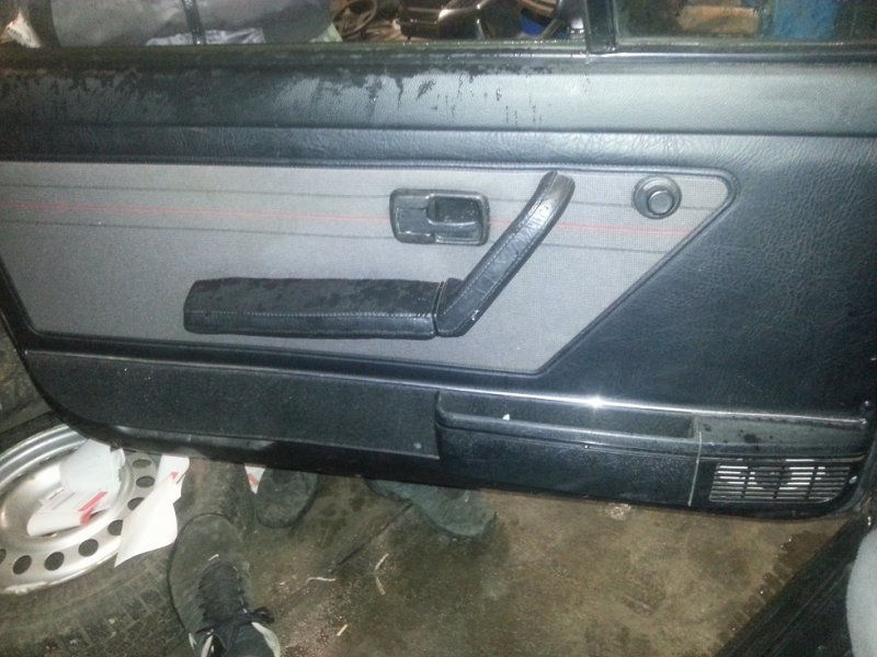

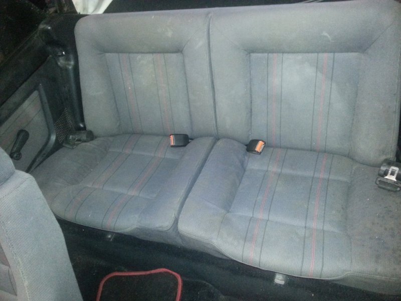

    Dann hat die nun verbaute Ausstattung den Code "UH". Merkwürdig ist allerdings, dass zumindest auf dem u.a. alten Bild keine Fensterkurbel montiert ist, d.h. E-Fensterheber drin gewesen sein müssen. Das wäre doch aber eine Mehrausstattung?
    Beim Kauf in 2014 hat diese so ausgesehen:
  • d.h. E-Fensterheber drin gewesen sein müssen
    Das ist korrekt.

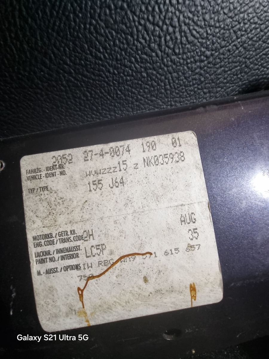

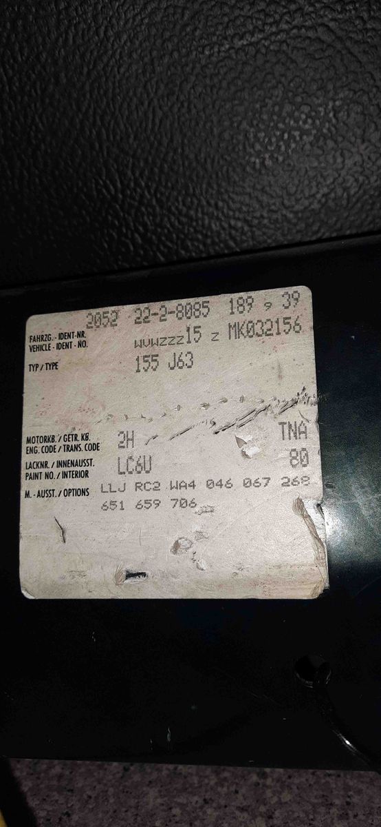

    Auf Deinem Aufkleber ist gar kein Ausstattungscode vermerkt.
    Das heisst nicht, dass keine Zusatzausstattung bestellt wurde, sondern dass die Codes nicht abgedruckt wurden. Das gab es ab und zu, dass die Codes nicht gedruckt wurden, eine Logik hierbei habe ich noch nicht entdecken können.
    Gibt es den anderen Aufkleber im Servicenachweis noch?
  • Das gab es ab und zu, dass die Codes nicht gedruckt wurden, eine Logik hierbei habe ich noch nicht entdecken können.
    Fachkräftemangel auf Spätschicht. Nachmittags kamen die Studenten und die Minijobber - die hatten keinen Bock die zu drucken.
    Die dachten sich "da schaut eh keiner hin - höchstens irgendwelche Freaks 30 Jahre später" :clown:
  • 2H = Motorcode
    TNA = Automatikgetriebe
    LC6U = Classicgrün Perleffekt
    80 = Ausstattung Leder beige
    LLJ =?
    RC2 = Radio Gamma
    WA4 u. 706 = Bestellcode Classicline mit Leder
    046 = Seitenblinker
    067 = 54A Batterie
    268 = beheizte Wischwasserdüsen
    651 = EFH
    659 = Nebelscheinwerfer
