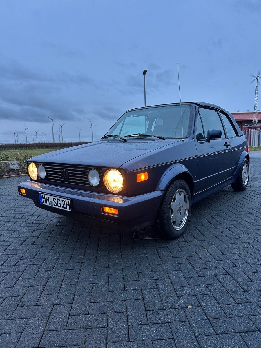

Endlich wieder ….. US Cabrio, 91, Wolfsburg Edition

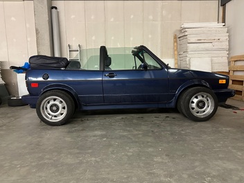

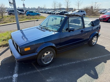

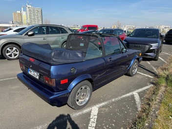

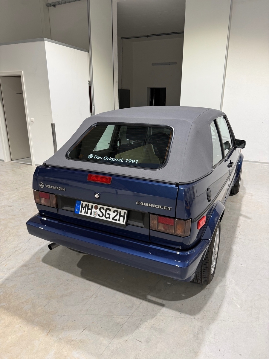

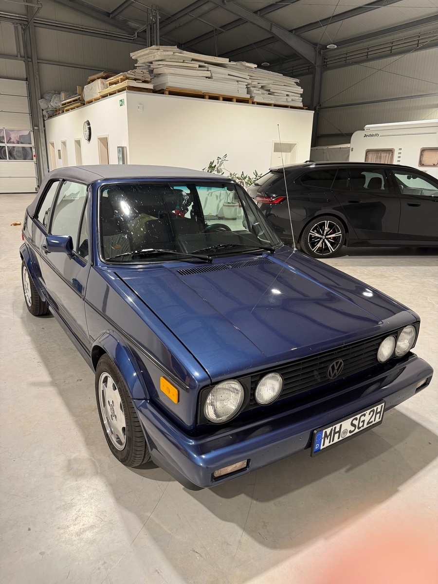

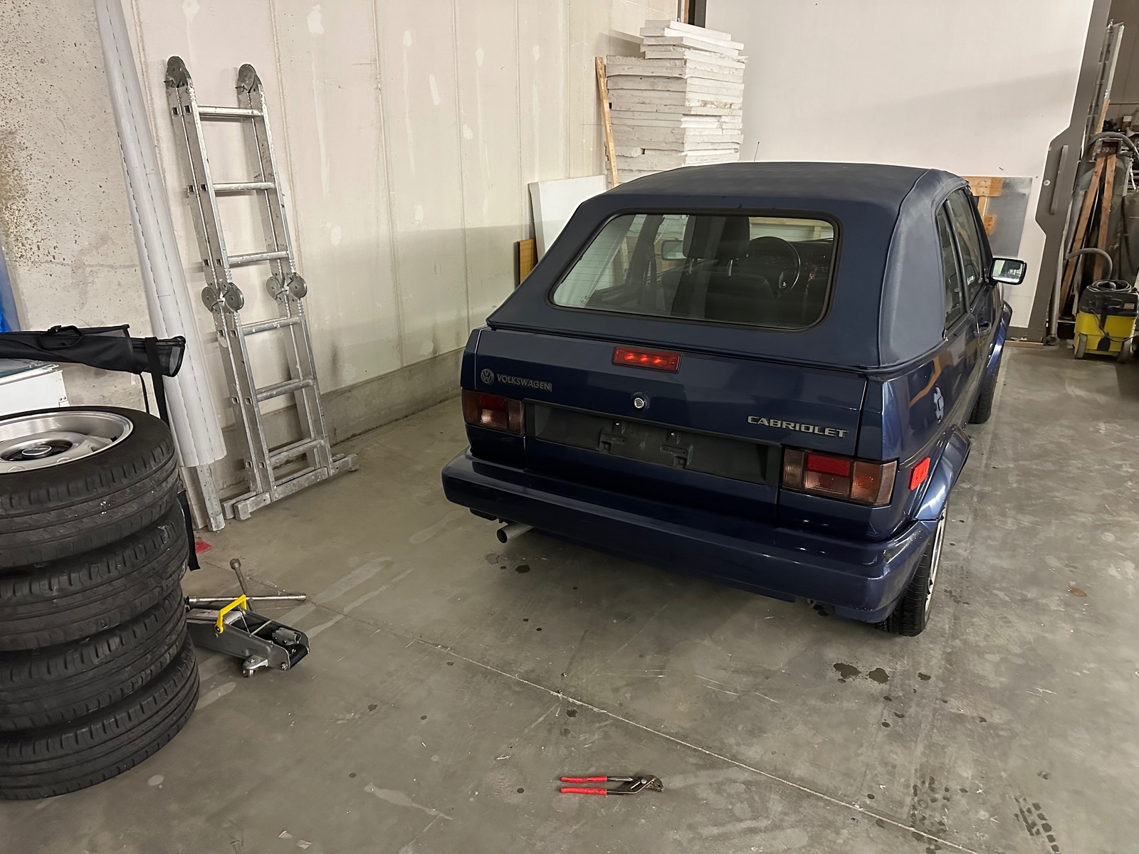

  • N’Abend,

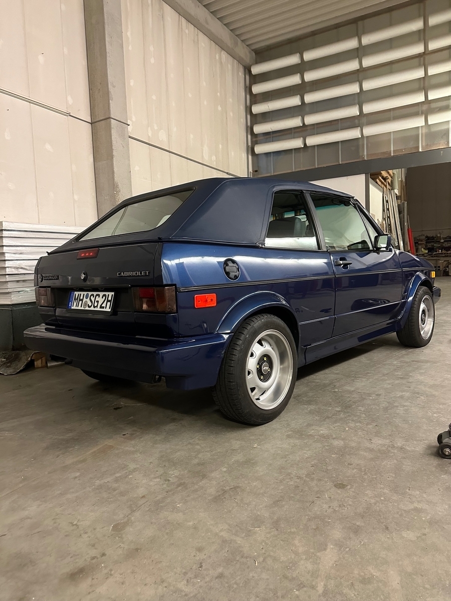

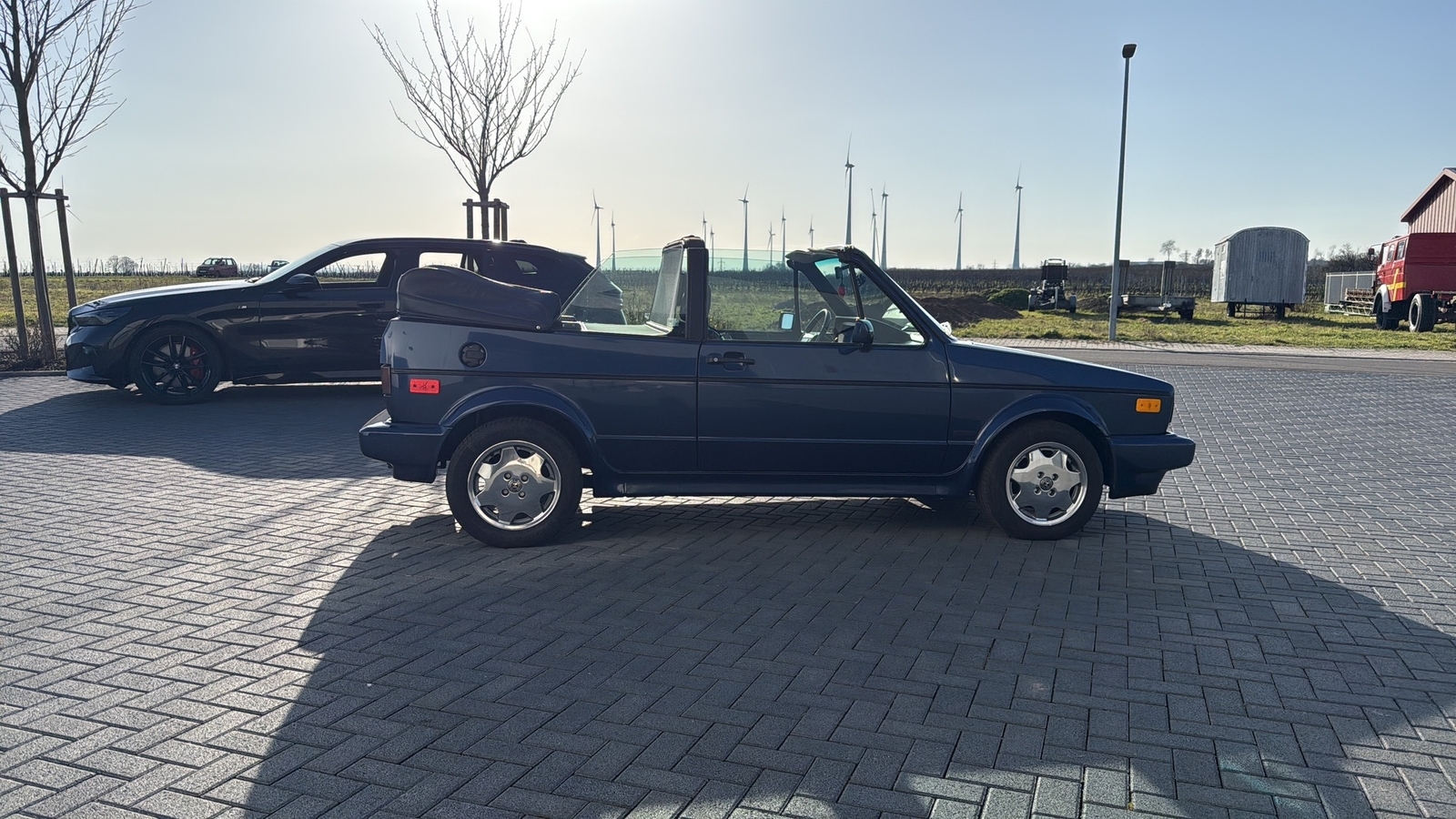

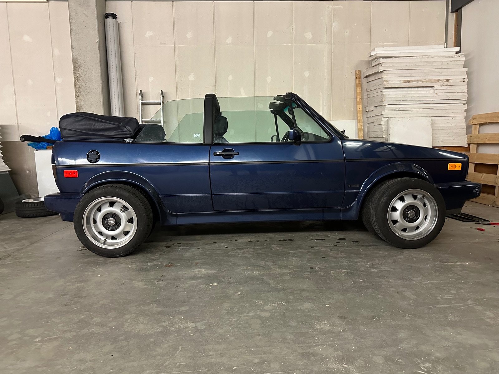

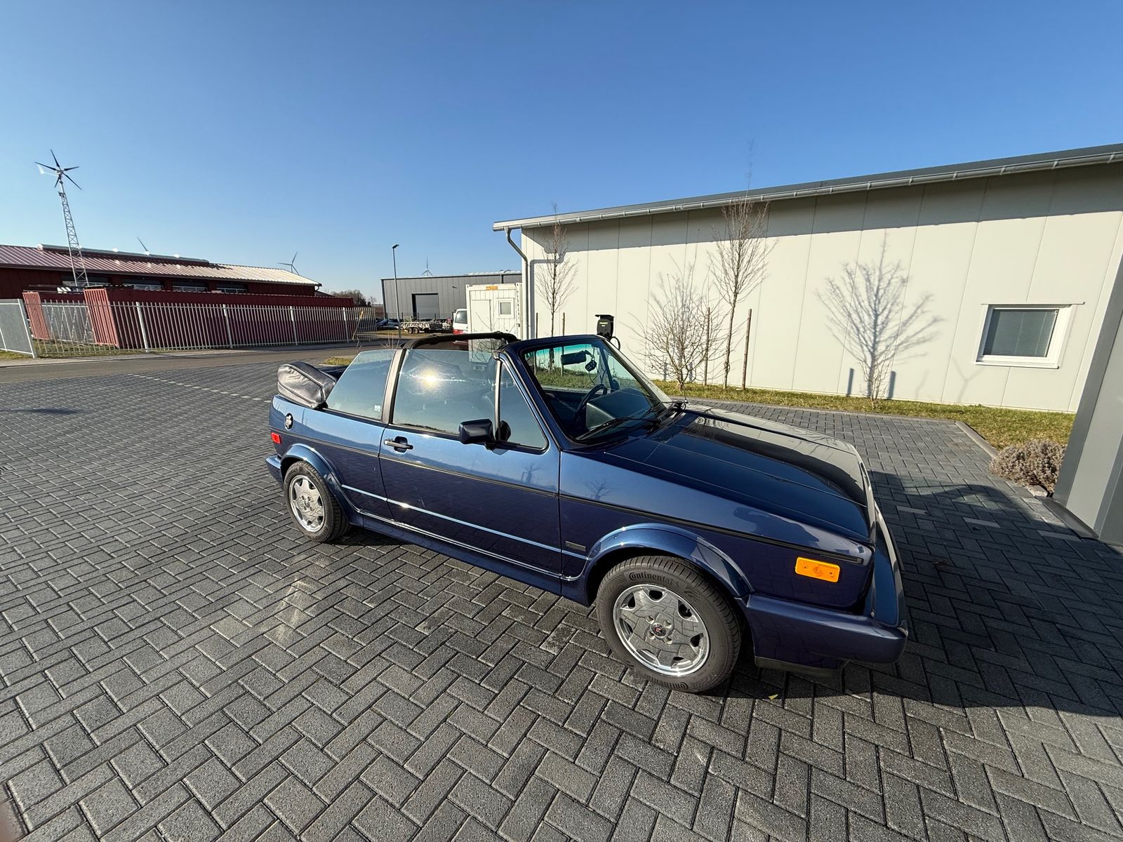

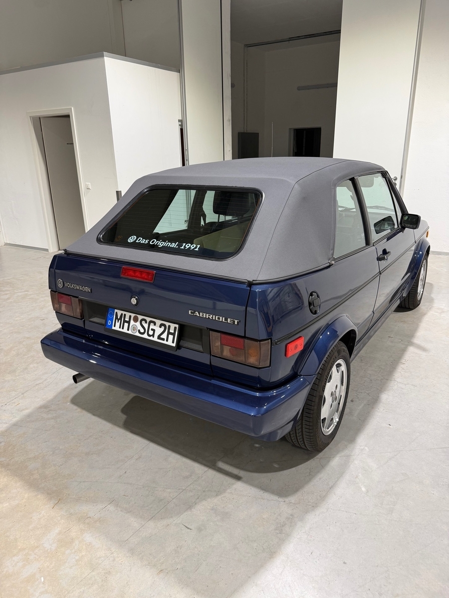

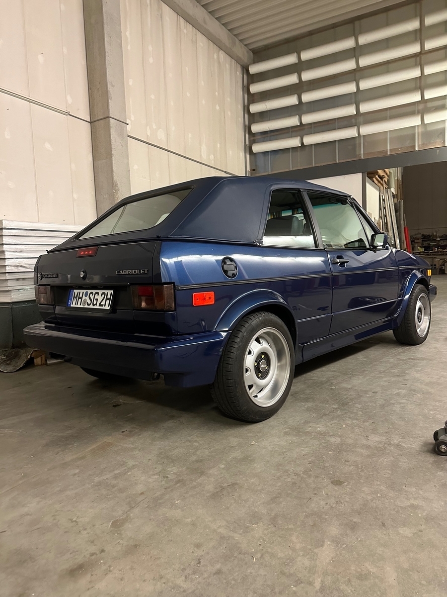

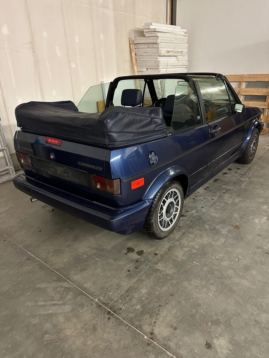

    So, endlich habe ich wieder ein Cabrio… wie bereits erwähnt, US Cabrio, EZ 10.1991, Mj. 92, 120.000 M, immer in Deutschland gewesen, H-Zulassung, Klima, Fensterheber, Airbag, Automatik, nachgerüstete Zentralverriegelung einschl. Heckklappe. Überführt 16 km 😉 auf eigener Achse und alten Winterreifen, ich werde aber die ATS montieren…. In ein paar Tagen gibts neue Flüssigkeiten und ein Check, dann Felgen eintragen und dann geht’s an die Aufhübschung ….. ein paar Bilder hab ich aber schon
  • stef
    Das Fahrzeug macht einen guten Eindruck! Da Blau gefällt mir.
    Du hast schon mal probehalber die ATS-Felgen davor gestellt. 👍
    Ich wünsche allzeit gute Fahrt!

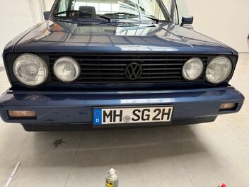

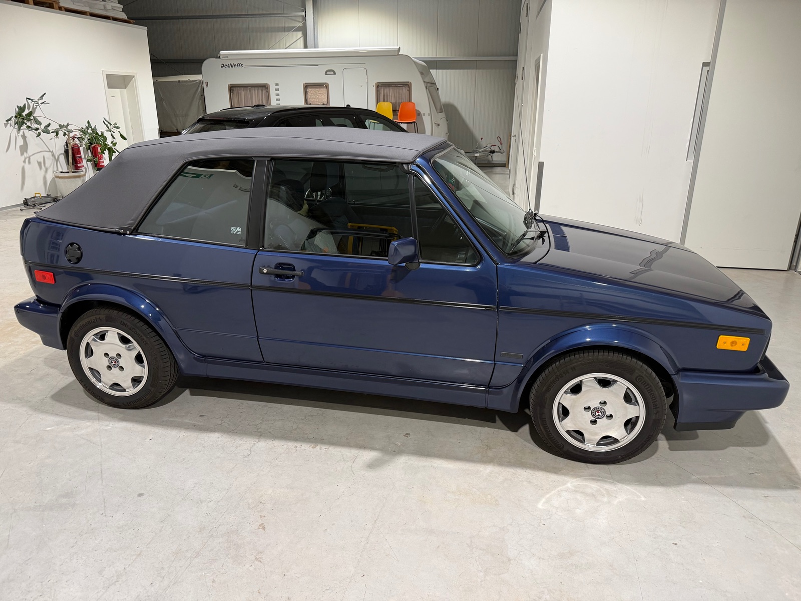

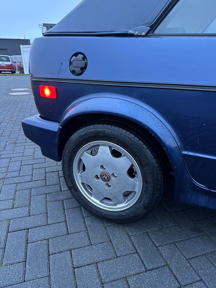

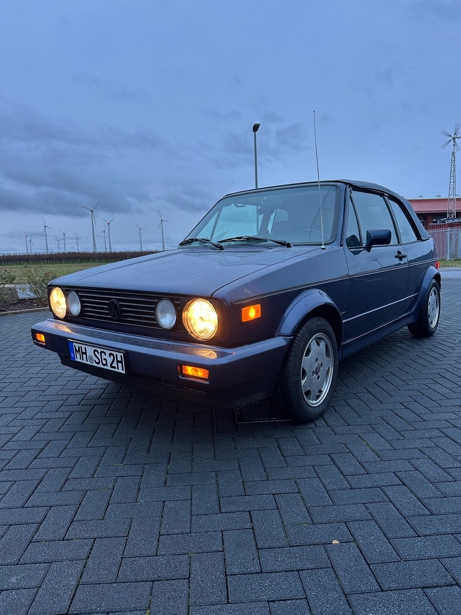

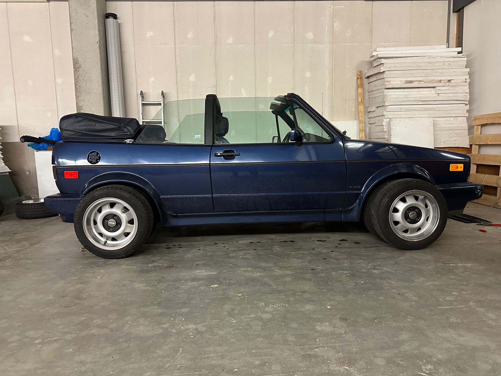

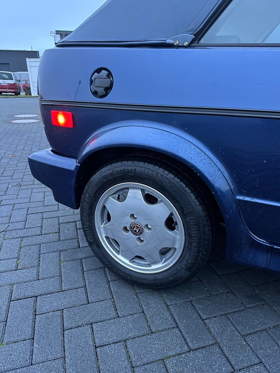

  • Hey zusammen,

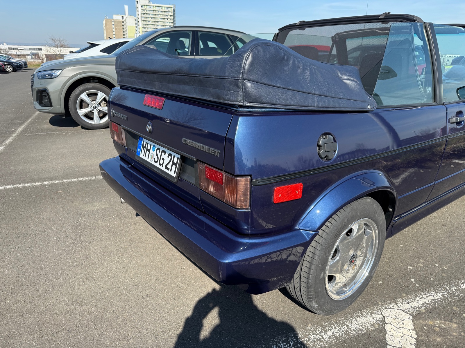

    Heute hab ich mal die ATS montiert, bin gespannt, ob ich das eingetragen bekomme. Hinten scheint mit ET20 alles ok, vorne sind die ET28 knapp, ich hätte es eher anders erwartet… Schauen wir mal, die ET28 haben doch viele vorne drauf…..
    Gruß stef

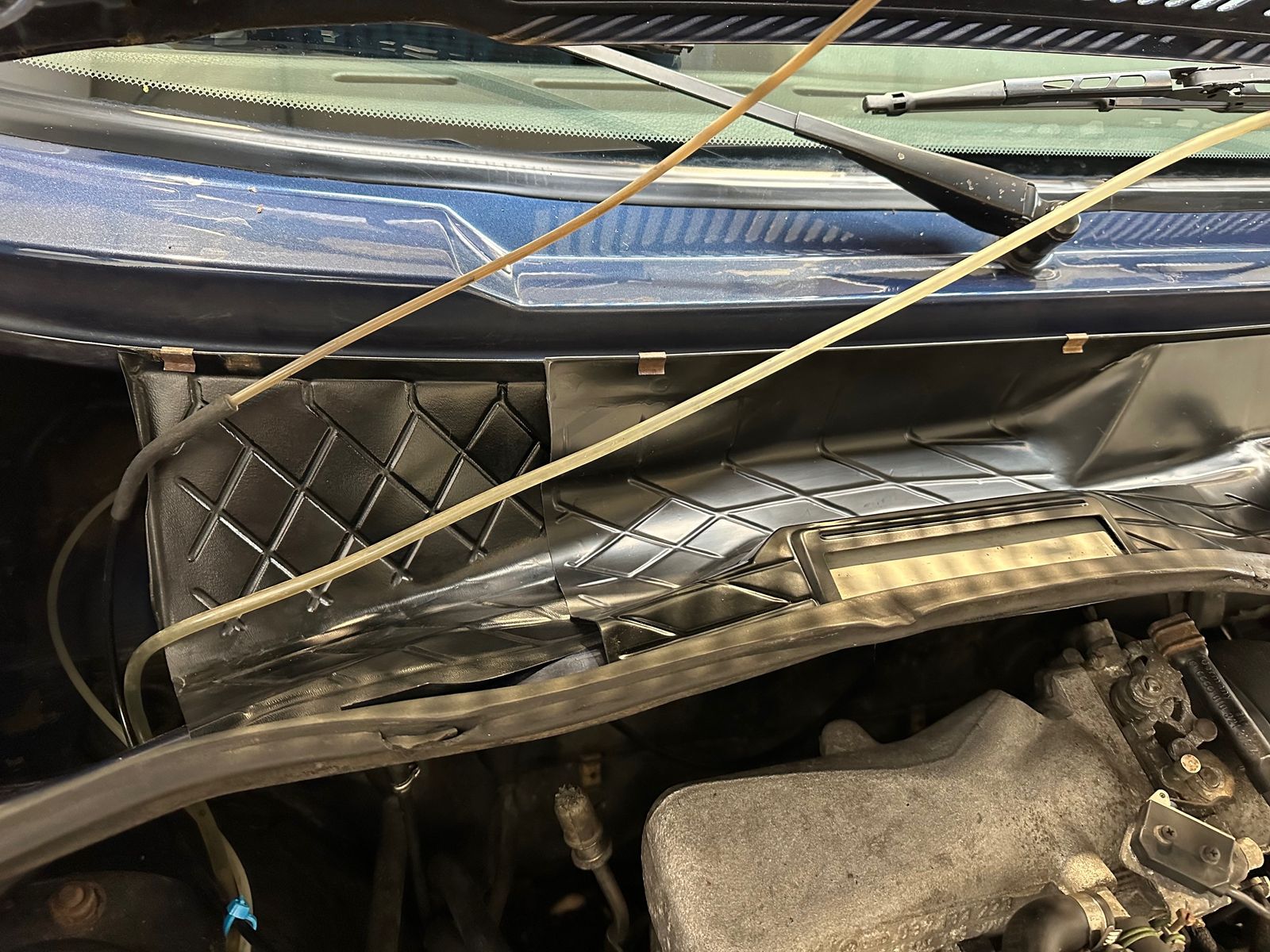

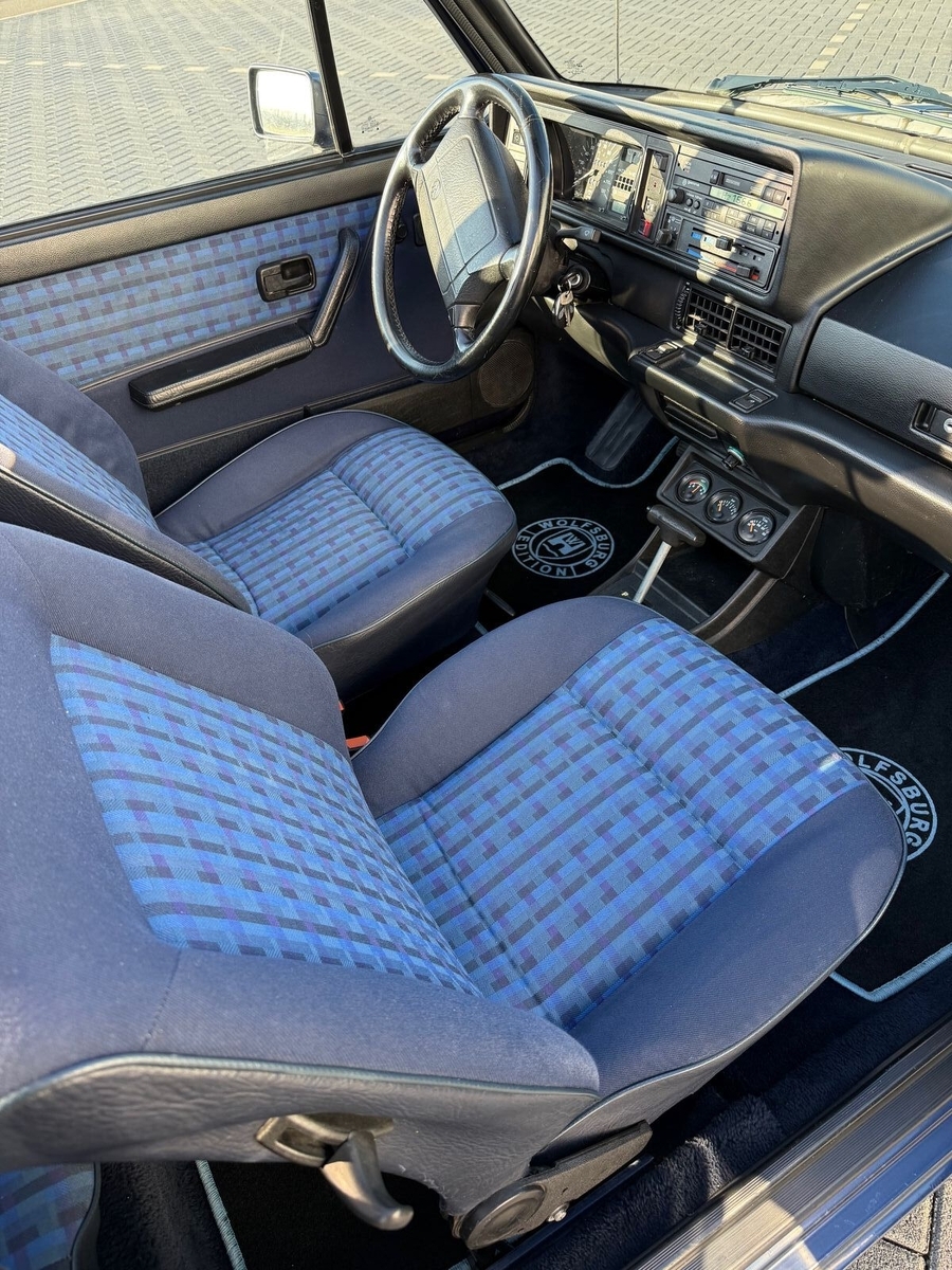

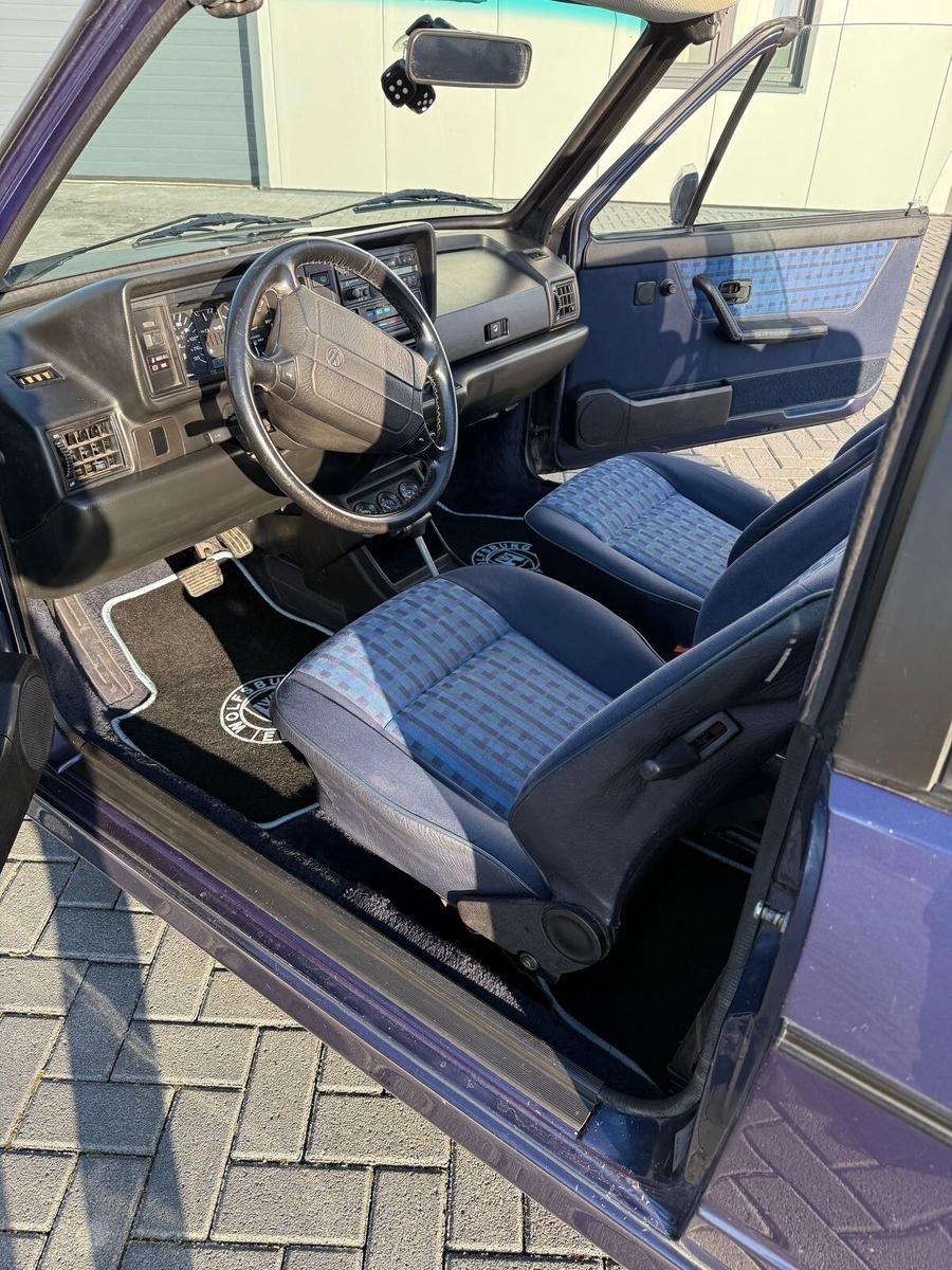

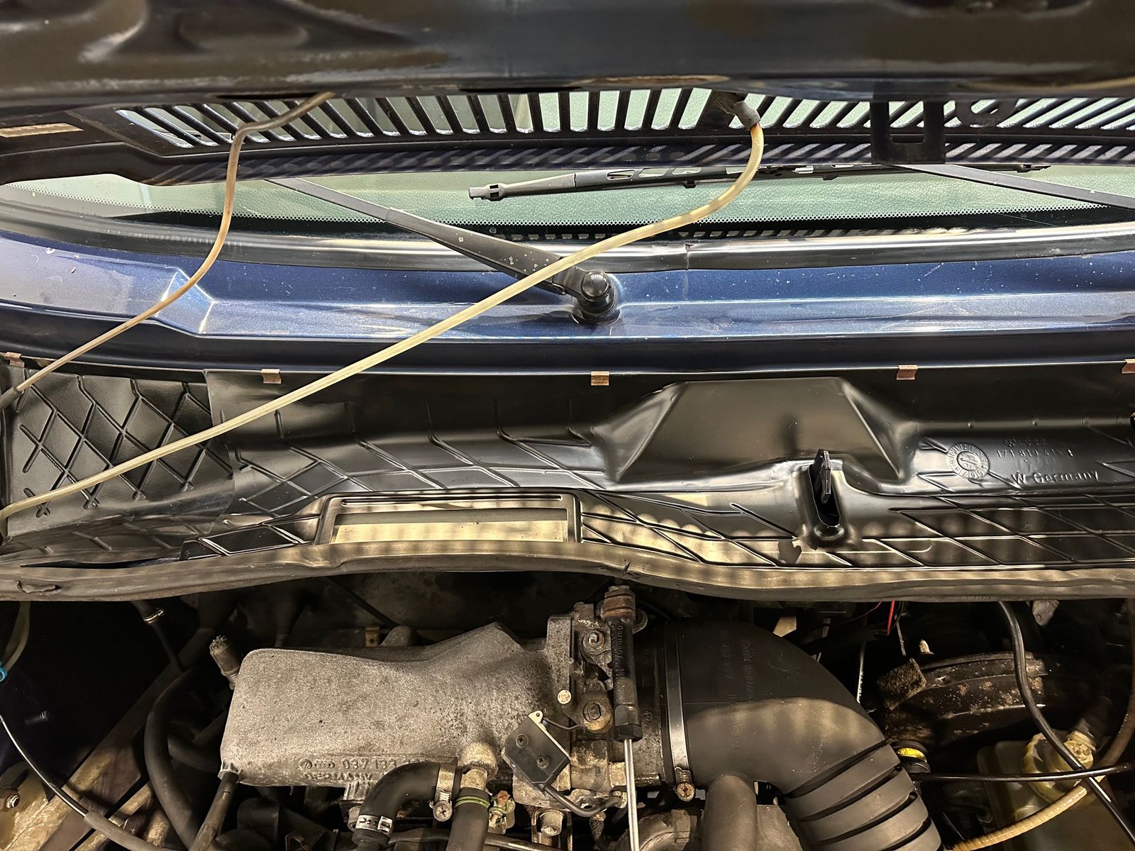

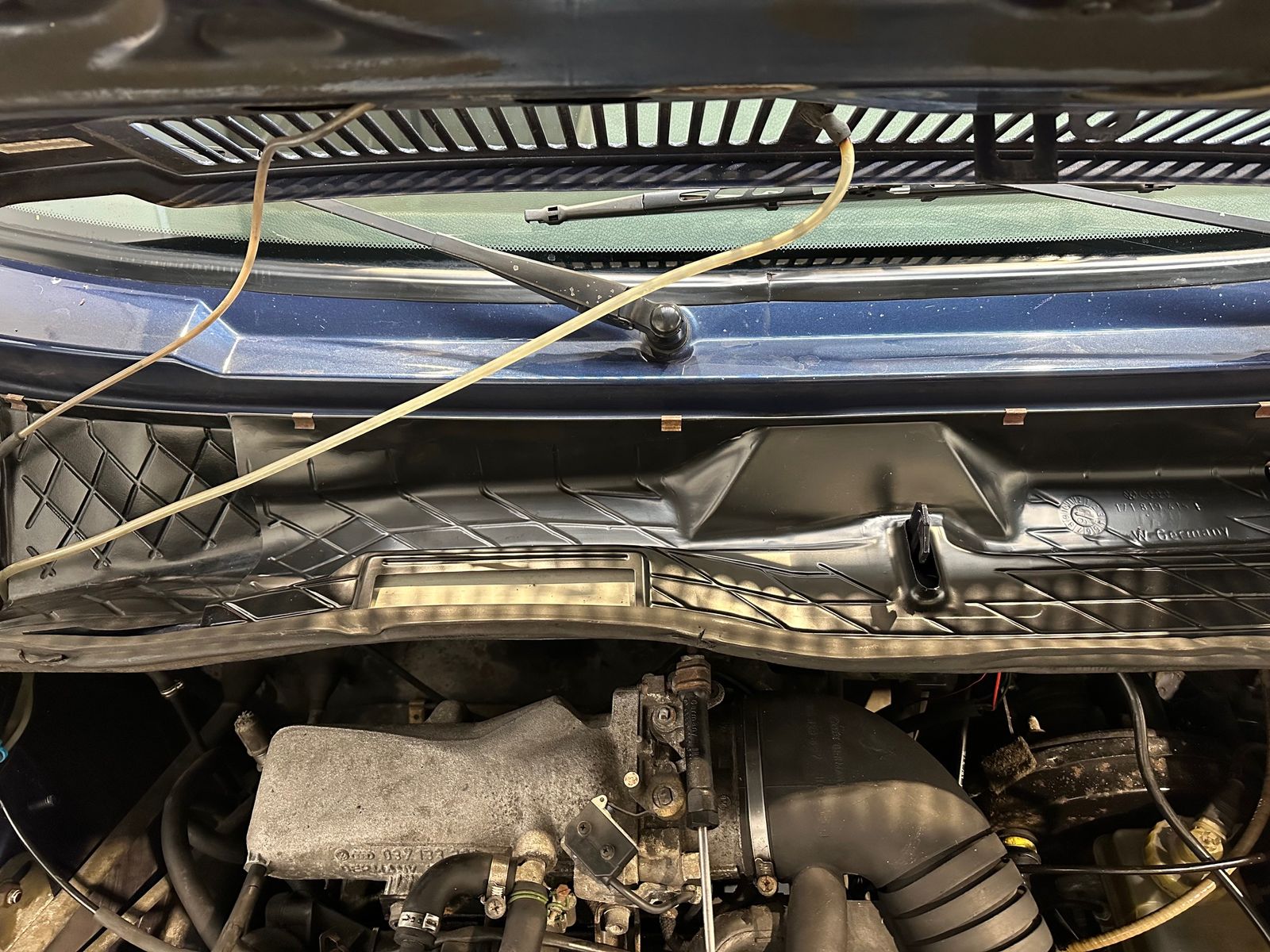

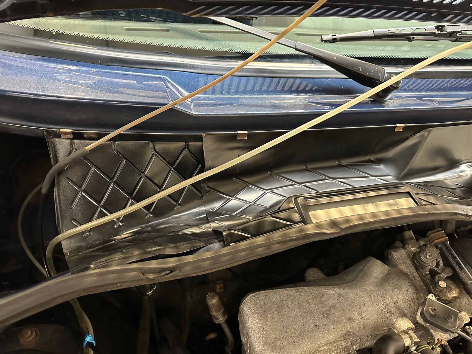

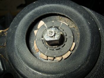

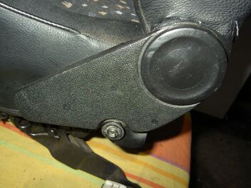

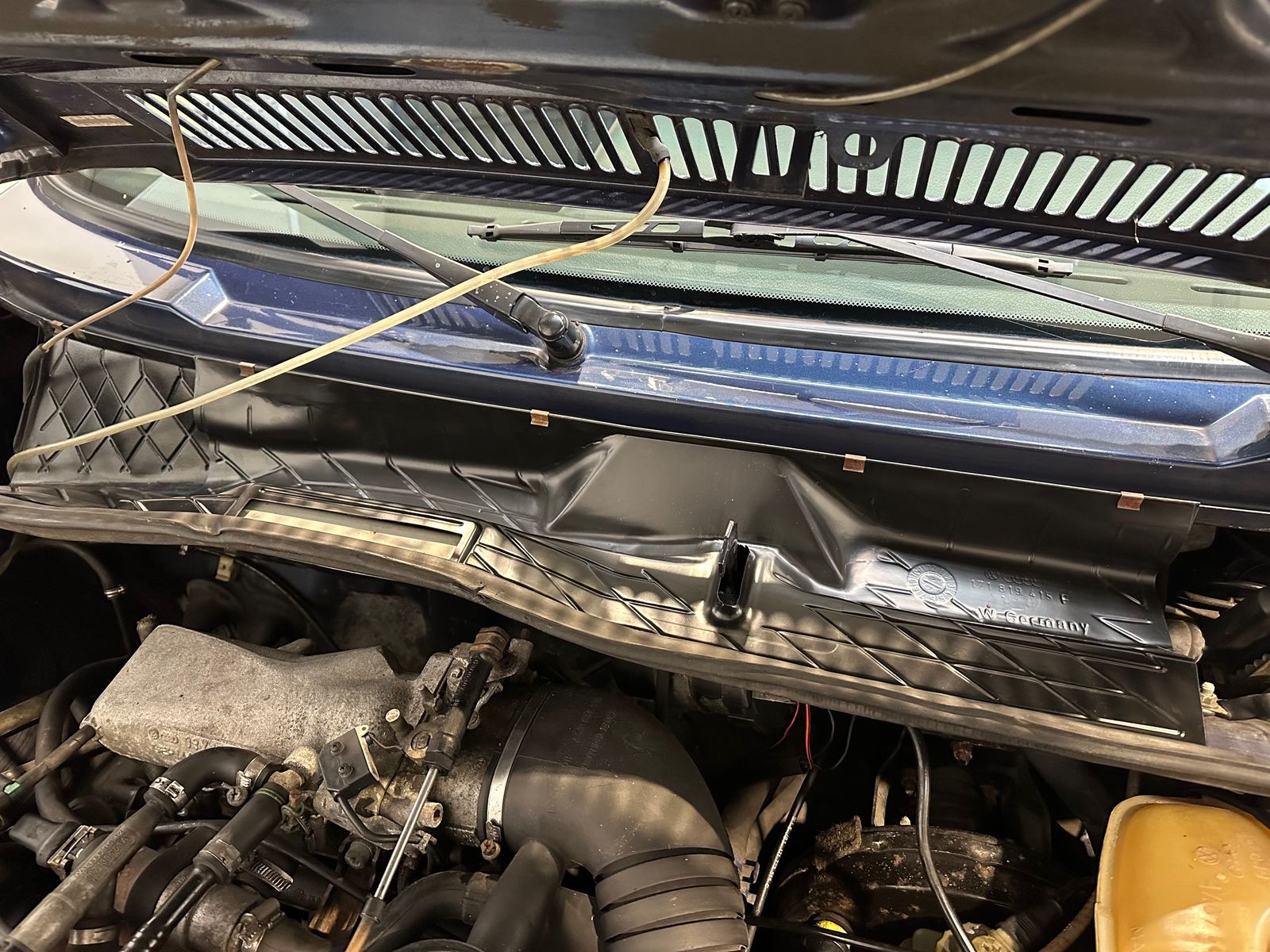

  • So, langsam aber sicher fängt die Bastelarbeit an, heute mal die Türbrüstungen an den Ecken neu verklebt, ein fehlendes Lehnenverstellrad ersetzt, Fußmatten (mit Wolfsburg Edition-Logo 8o ) reingelegt, die Abläufe des Wasserkastens (waren verstopft) und den Wasserkasten selbst gereinigt und eine neue Wasserkastenabdeckung eingebaut ..... gibt es offensichtlich ja nicht mehr für den US bzw. mit Klima, also aus dem neuen Standard-Teil und dem Rest der alten Abdeckung was gebastelt....sollte funktionieren. Improvisation eben ;)
    Gruß stef

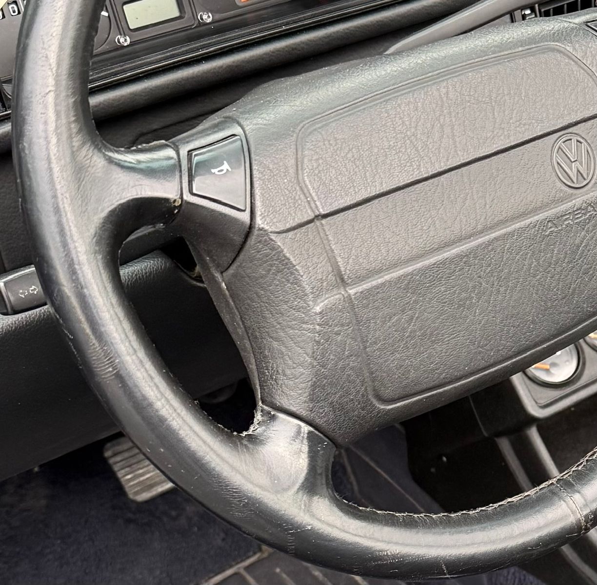

  • Frohes Neues zusammen!

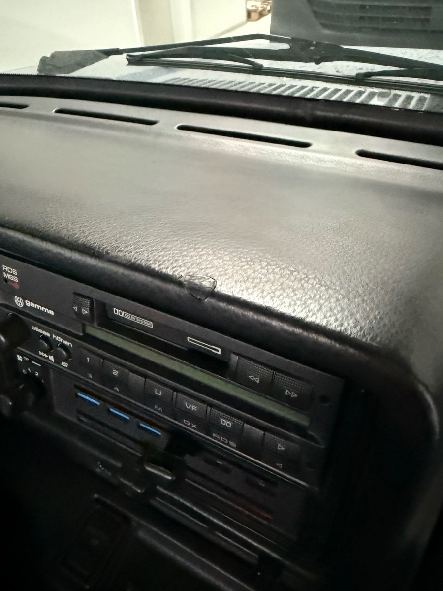

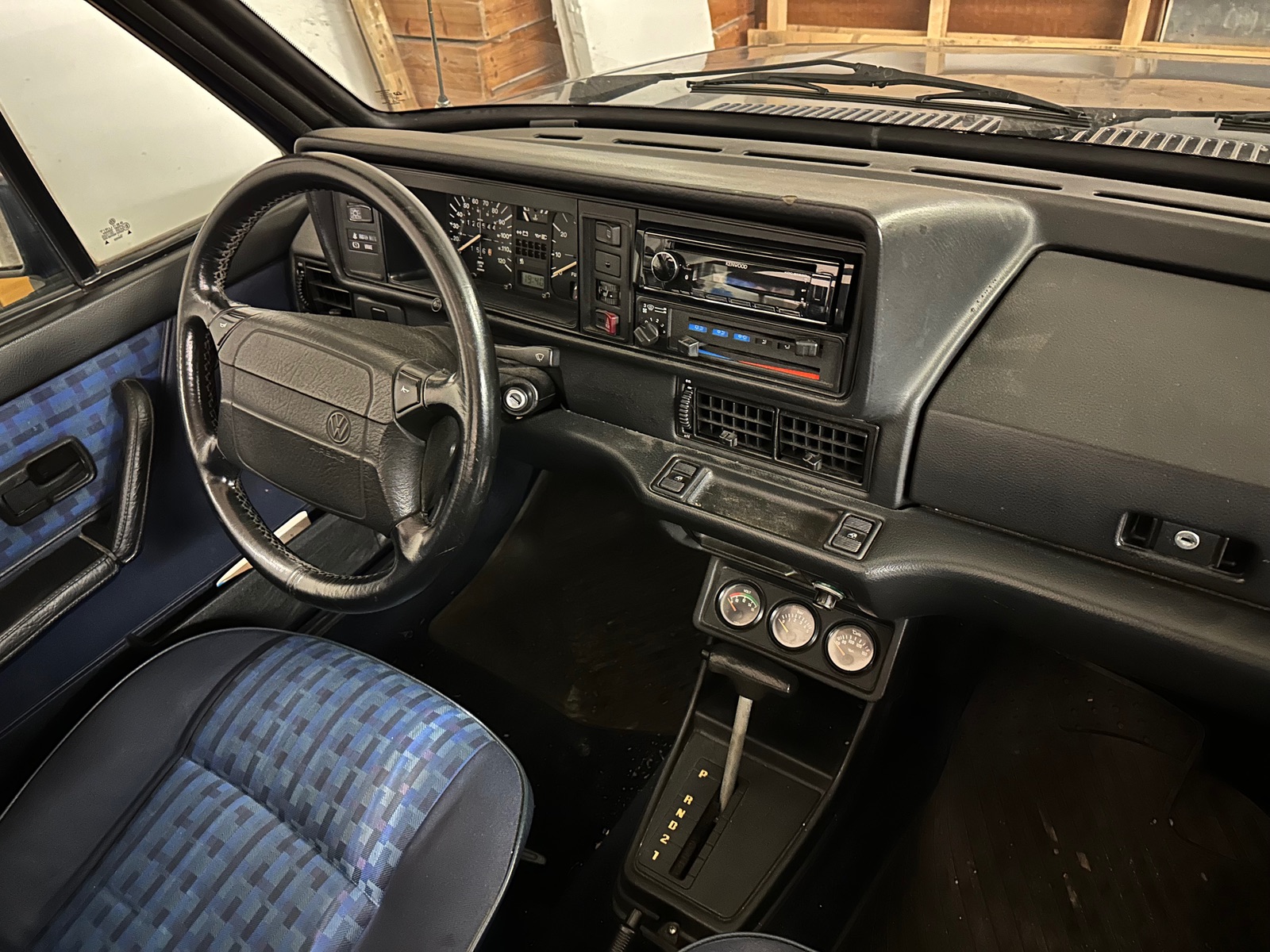

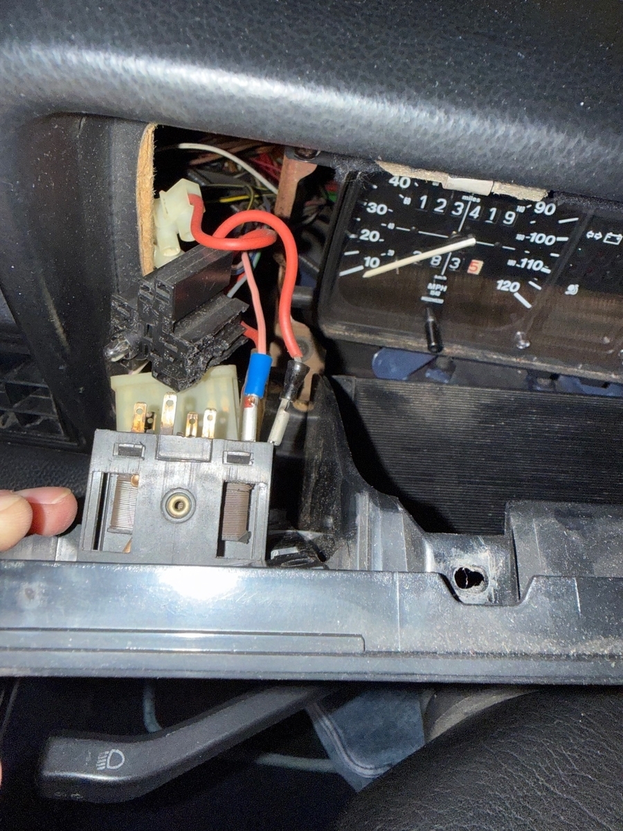

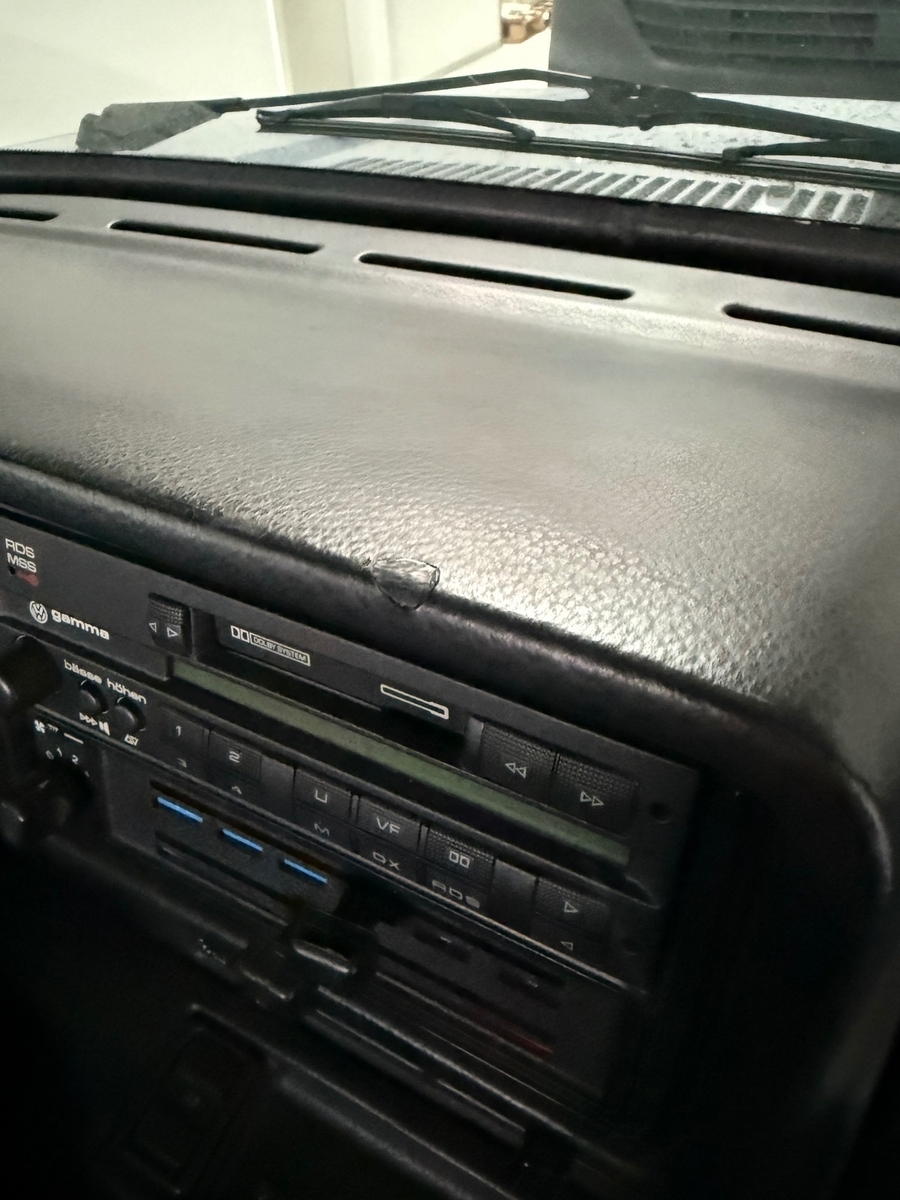

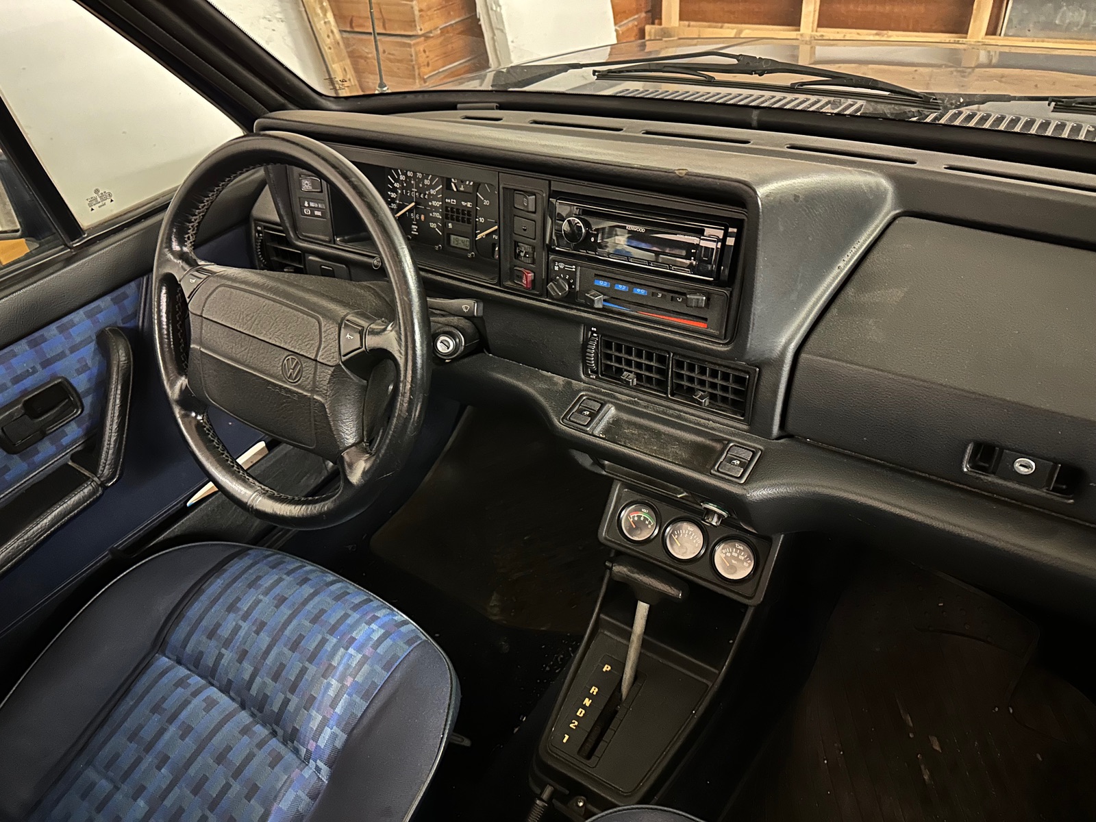

    Die Tage hatte ich mal zumindest ein bisschen Zeit nach dem Cabrio zu schauen. Meiner hatte ja beim Kauf ne Macke im Armaturenbrett und ich hatte mich schon drauf eingestellt, irgendwann ein neues zu verbauen, mich stört sowas einfach…. Jetzt hab ich einfach mal selbst versucht, das ein wenig aufzuhübschen…. Siehe Bilder nachher/vorher….Ehrlich gesagt, zumindestens aus einem Meter Entfernung sieht man nix mehr…. Ich versuche die Kanten noch zu glätten und vielleicht kann man in die Ränder noch ne Passte oder so einbringen, aber grundsätzlich besser als erwartet 🙄😊🤗,
    Gruß stef und Euch Allen Glück und Gesundheit und Spaß am Cabrio in 2025

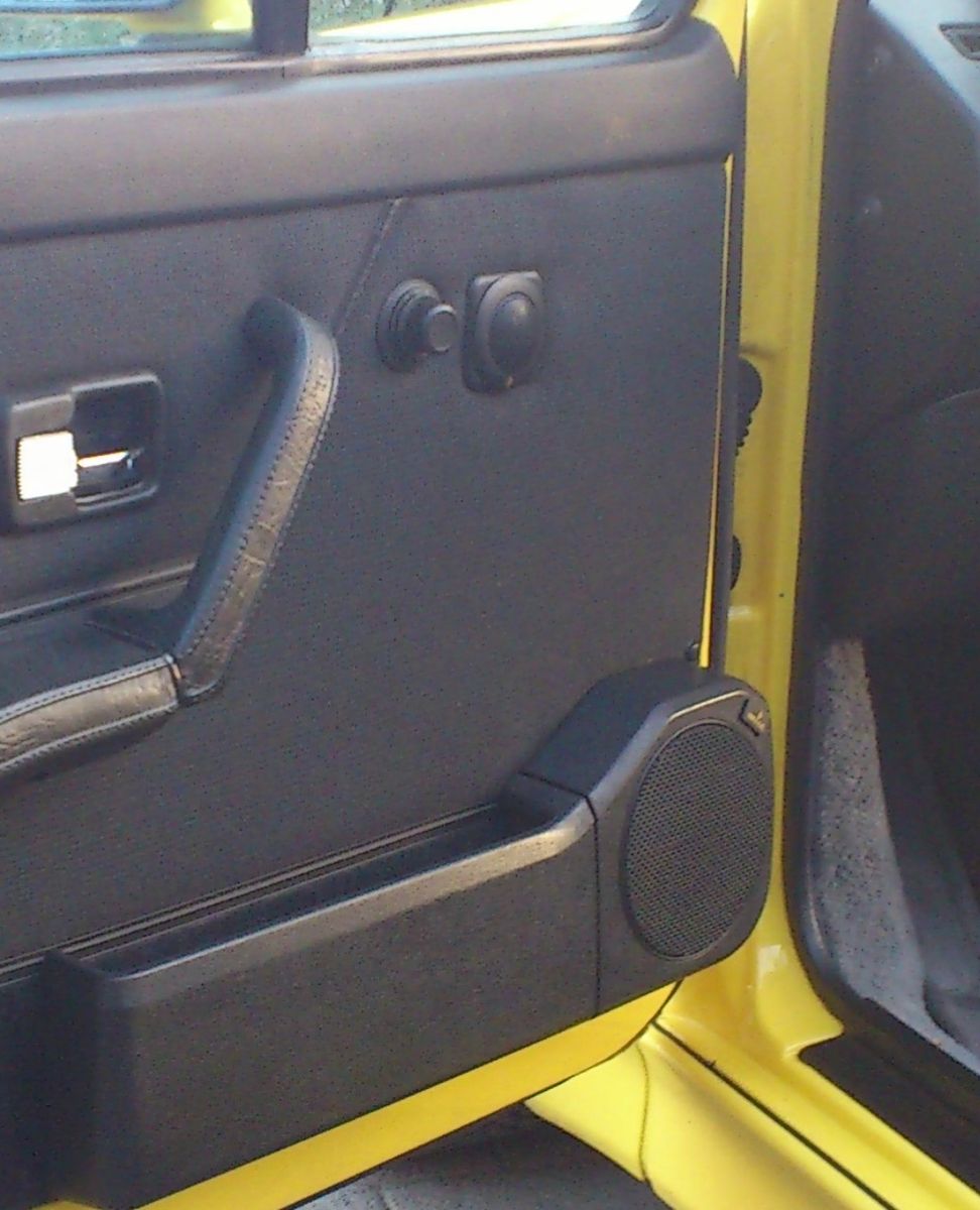

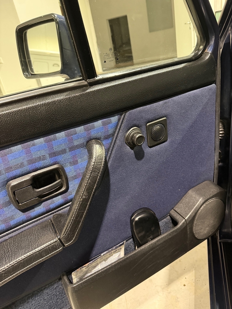

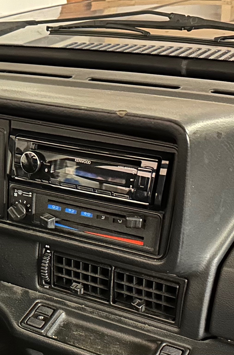

    Heute neue Boxen mit zusätzlich Hochtönern vorne verbaut (Hochtöner in die original Gitter geklebt), die alten samt Frequenzweichen im Zigarettenpäckchenformat aus dem Habdschuhfach ausgebaut. Türverkleidungen und Anbauteile gesäubert und montiert. Eine Armlehne getauscht. Neue Schachtleisten außen vorne und rechts hinten verbaut (Danke an Jens, perfekte Qualität), innen sind noch in Ordnung.
    Türverkleidung hinten links ausgebaut und Schachtleisten wegen Erneuerung B-Säulendichtung, baue ich morgen ein. Und Reinigung Verkleidungen hinten.

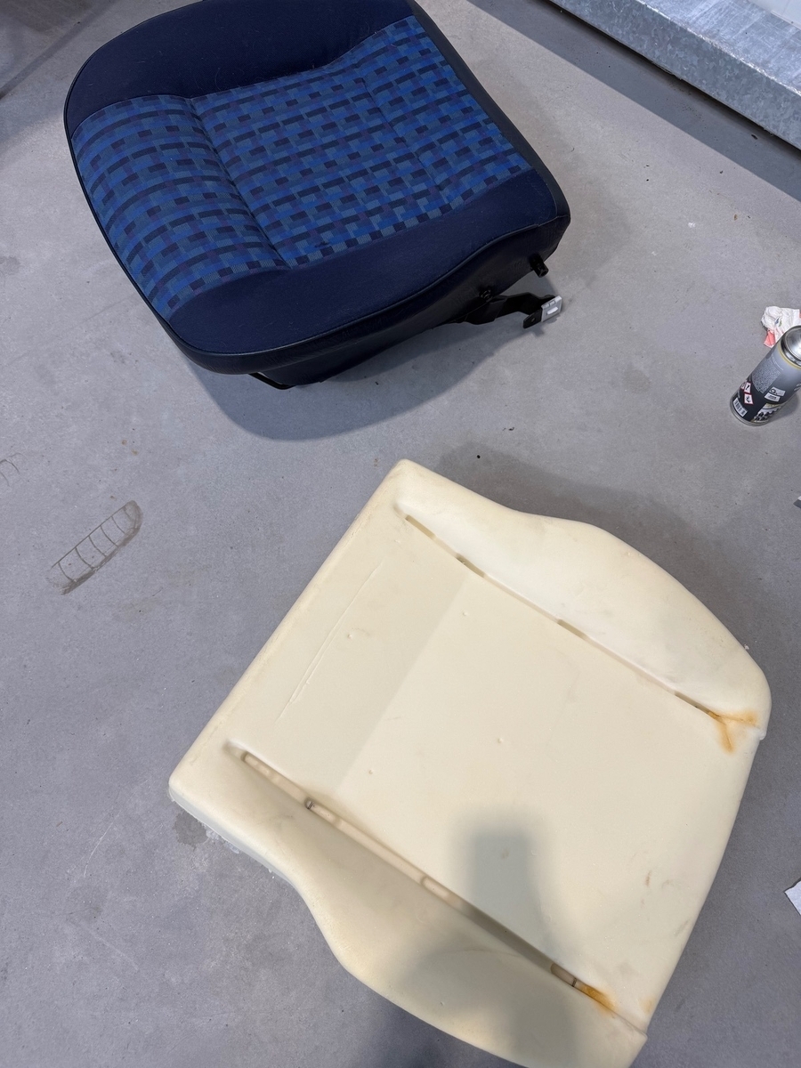

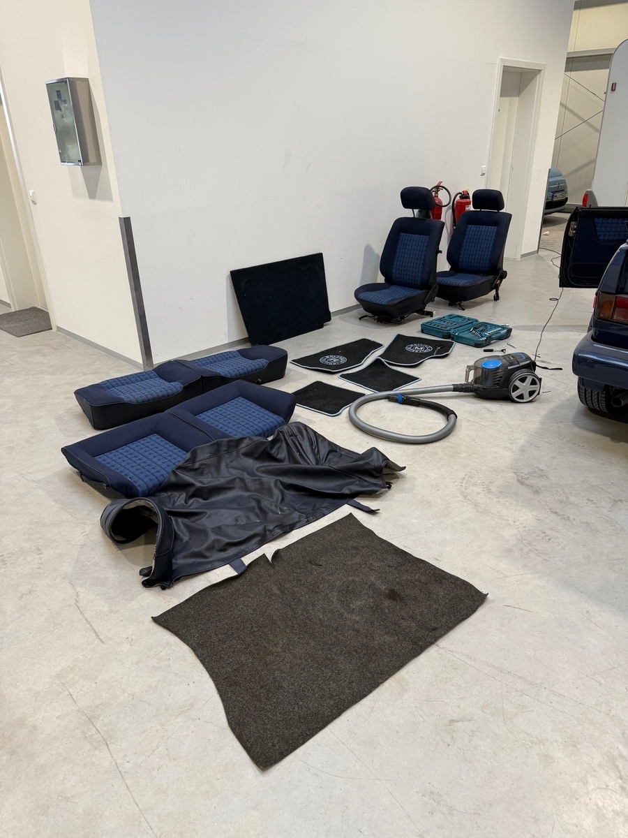

    Als Nächstes kommen die Sitze raus, Dachhimmel und Sitze reinigen mit Sprühextraktionsgerät, Teppich auch, dann antackern Stofffetzen und montieren. Danach sollte der Innenraum fertig sein :P

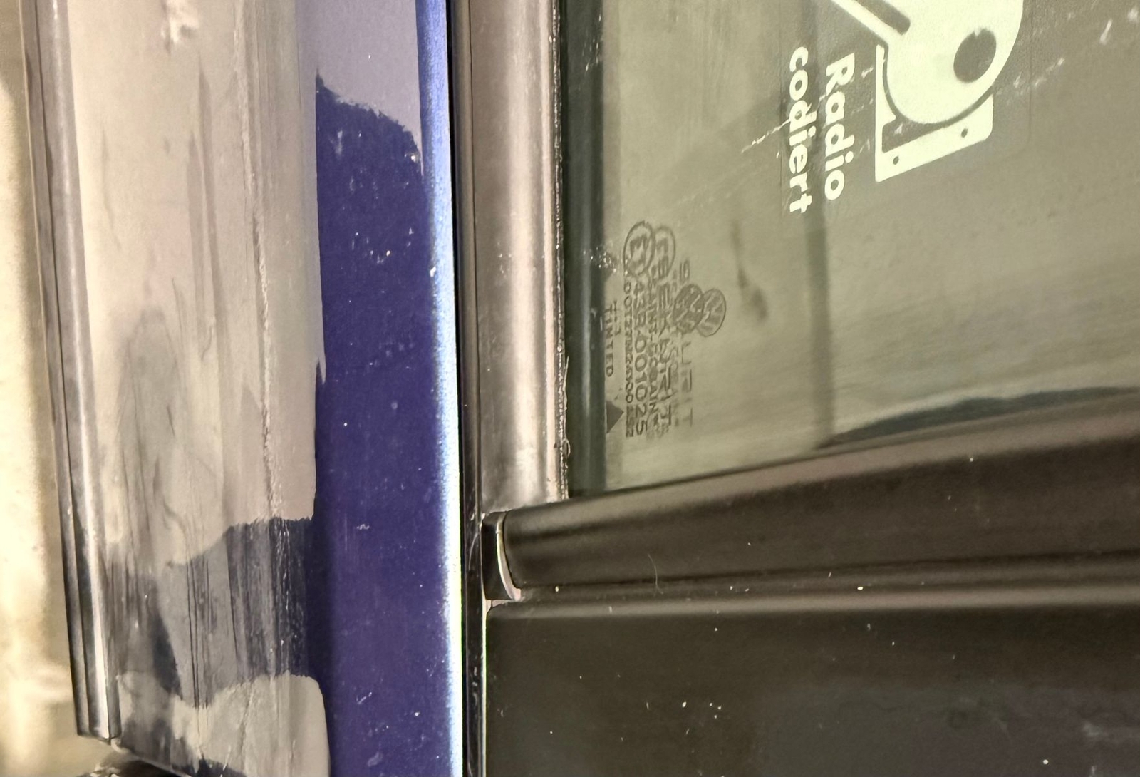

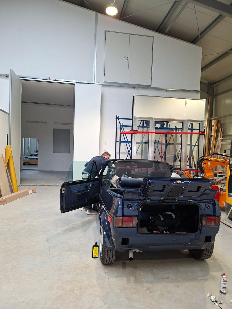

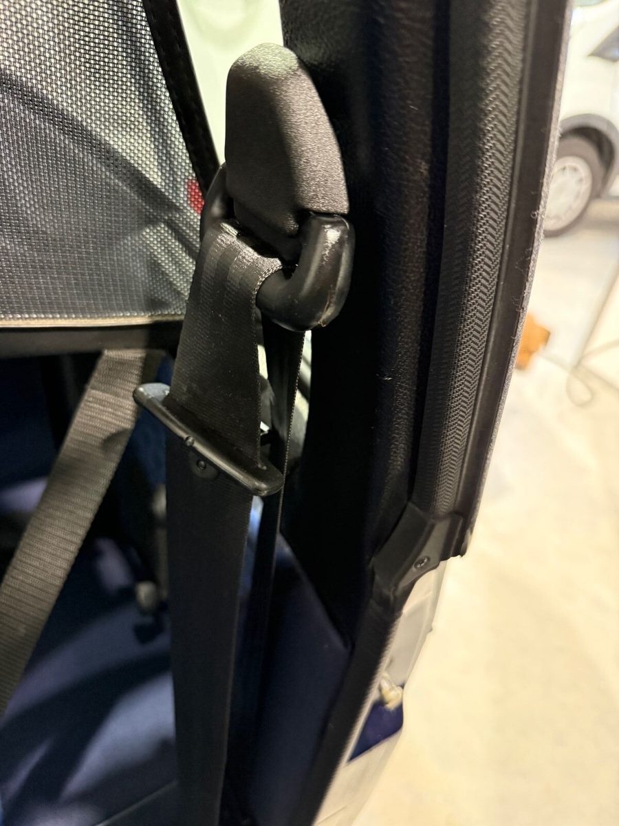

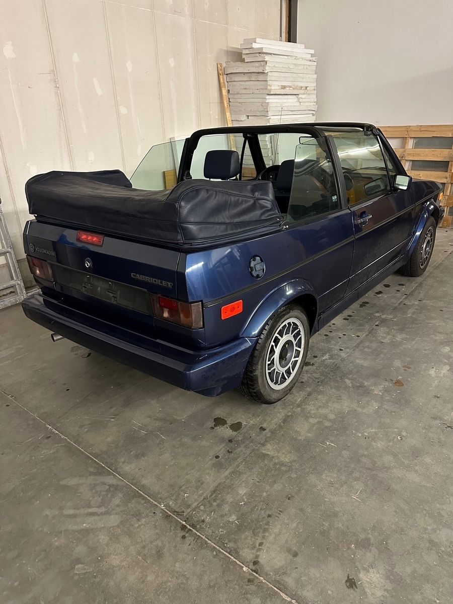

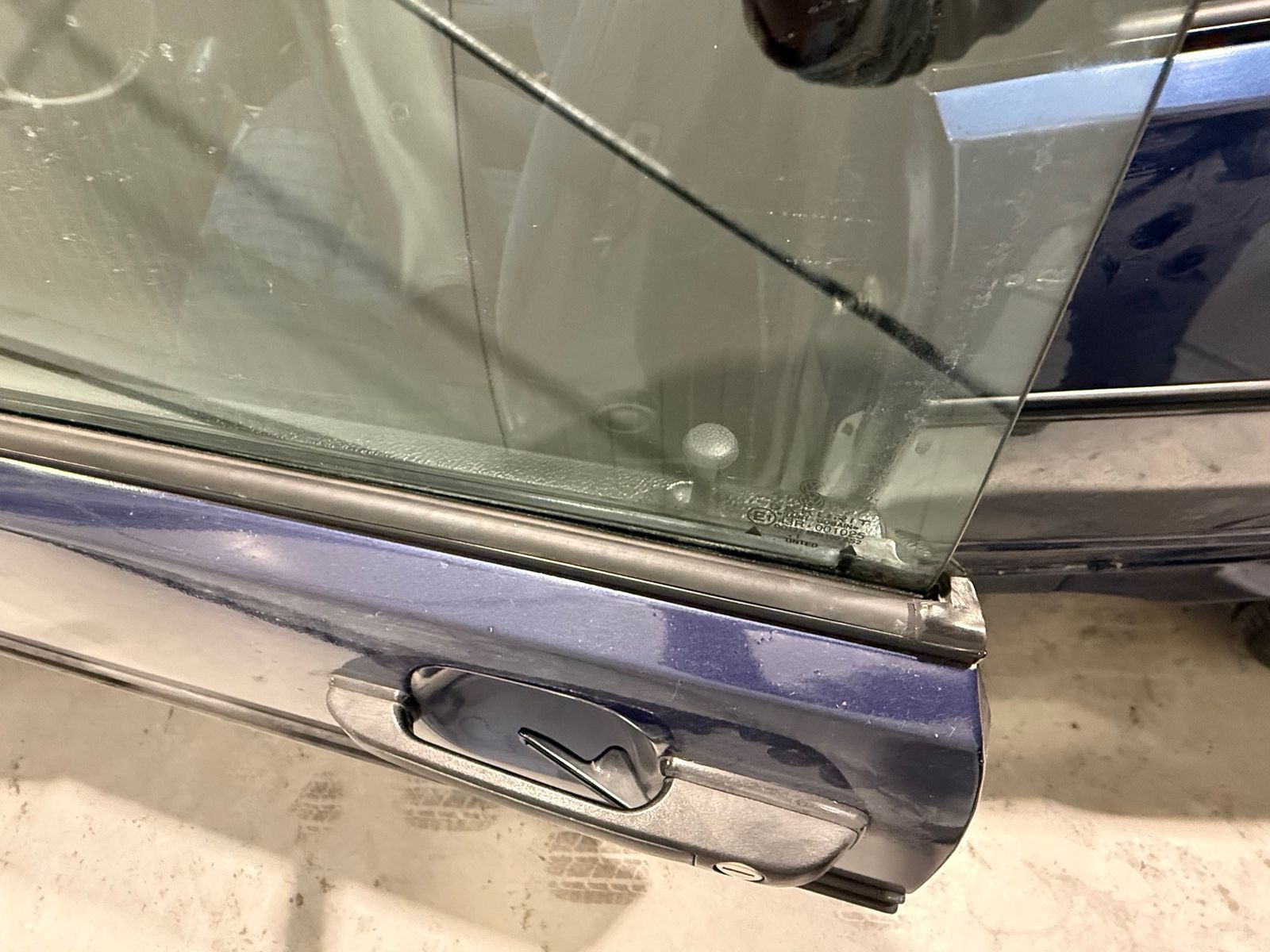

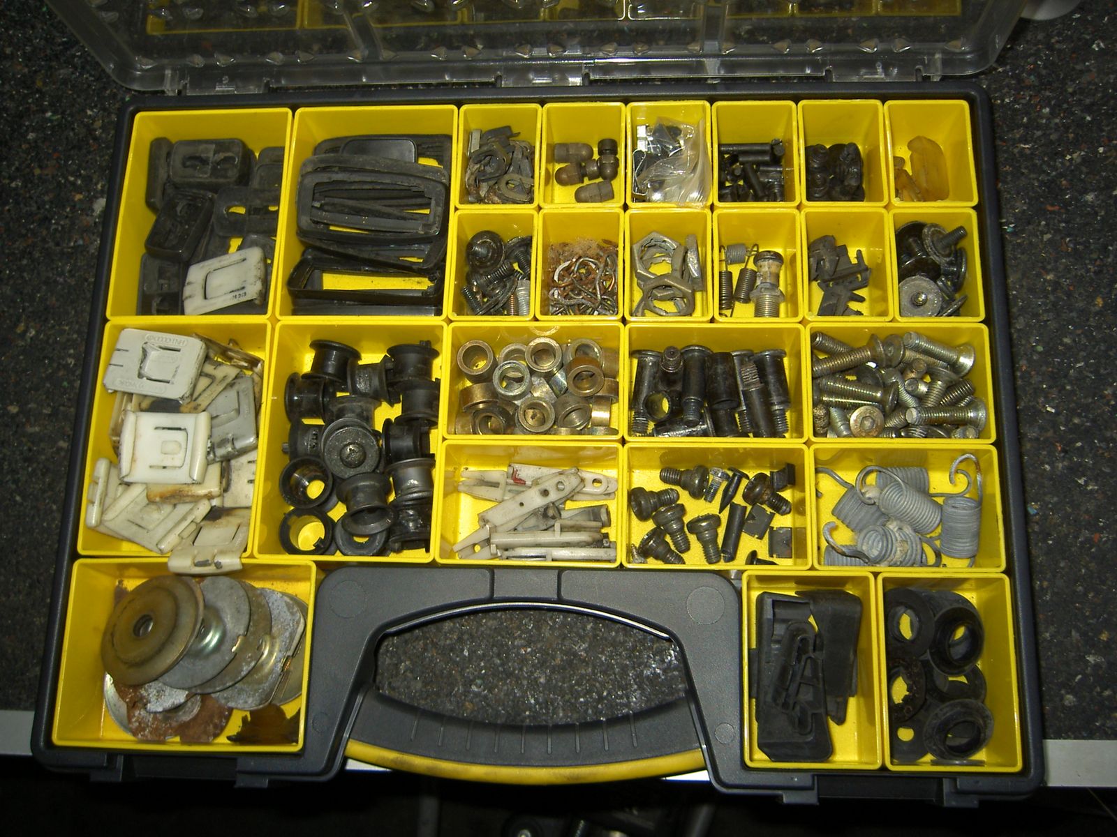

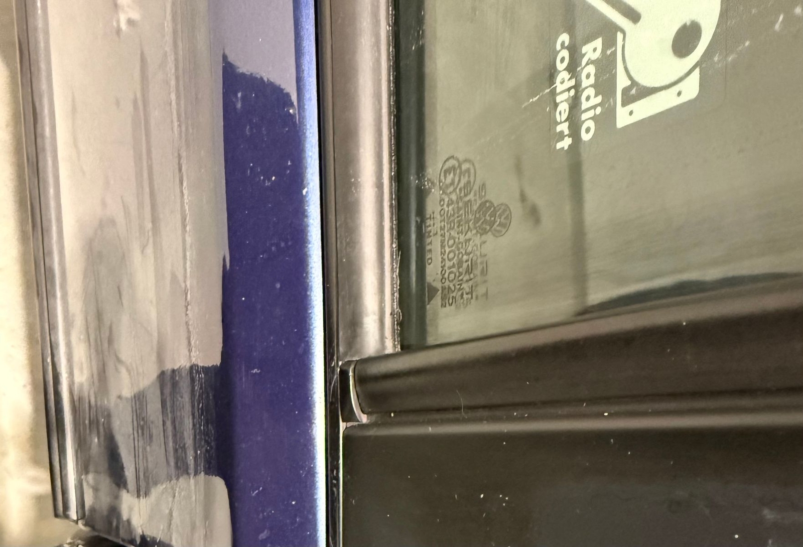

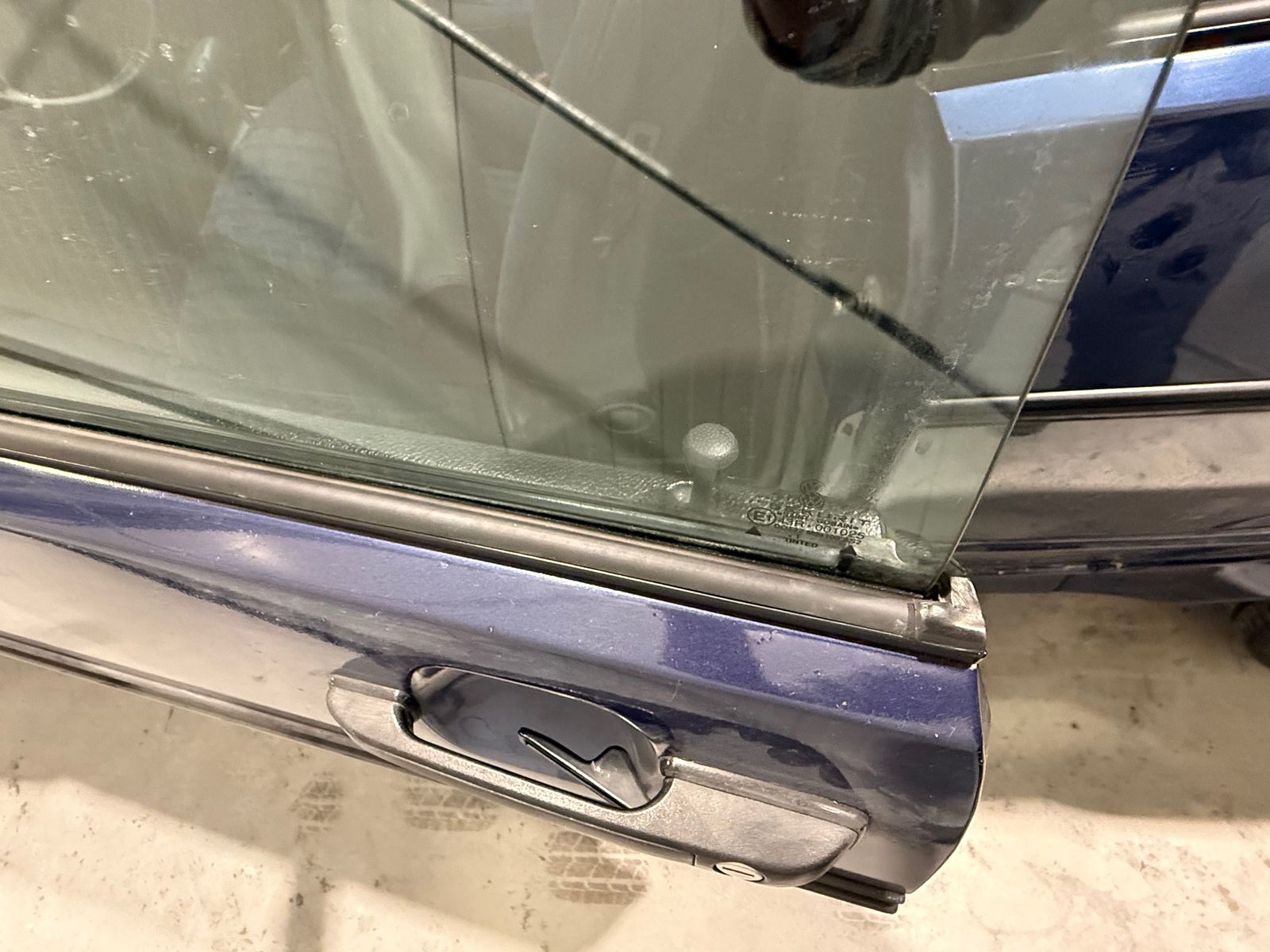

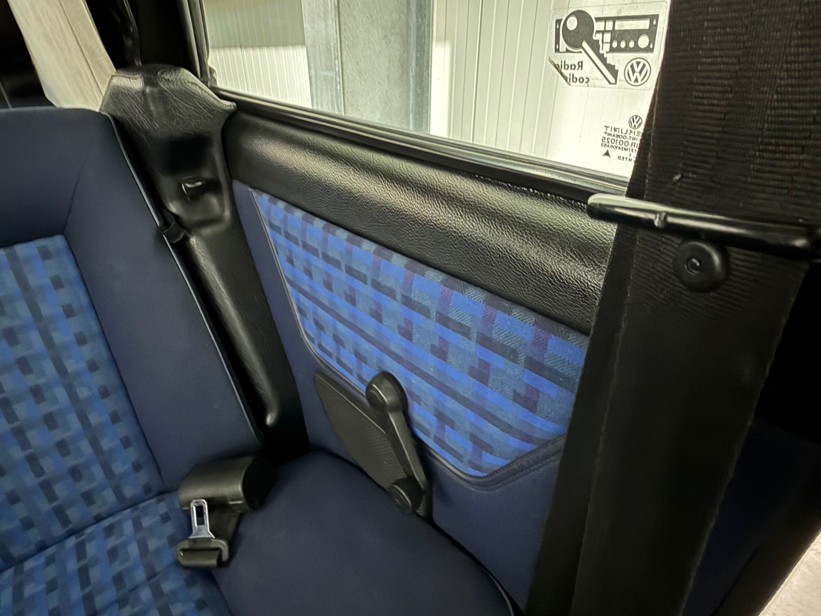

  • Nach Scheibenausbau gings hervorragend .... B-Säulendichtung ersetzt, alle Schachtleisten außen auch und die innere von der Fahrertür. Auch die Verkleidungen sehen wieder aus wie neu. Ne Menge Kleinteile ersetzt, kaum zu glauben, was da über die Jahre kaputt geht/fehlt. Zum Glück hatte ich noch Einiges vom roten Sportline bzw. vom Kleinteile-Konvolut, dass ich 2010 für kleines Geld gekauft habe, auch noch ne gute Innen-Schachtleiste, eine Armlehne, Türpins, Spiegelknopf usw. Lehnenverstellrad, die Schachtleisten und noch alles Mögliche andere hab ich halt gekauft, sollte jetzt aber erstmal alles gewesen sein ;)

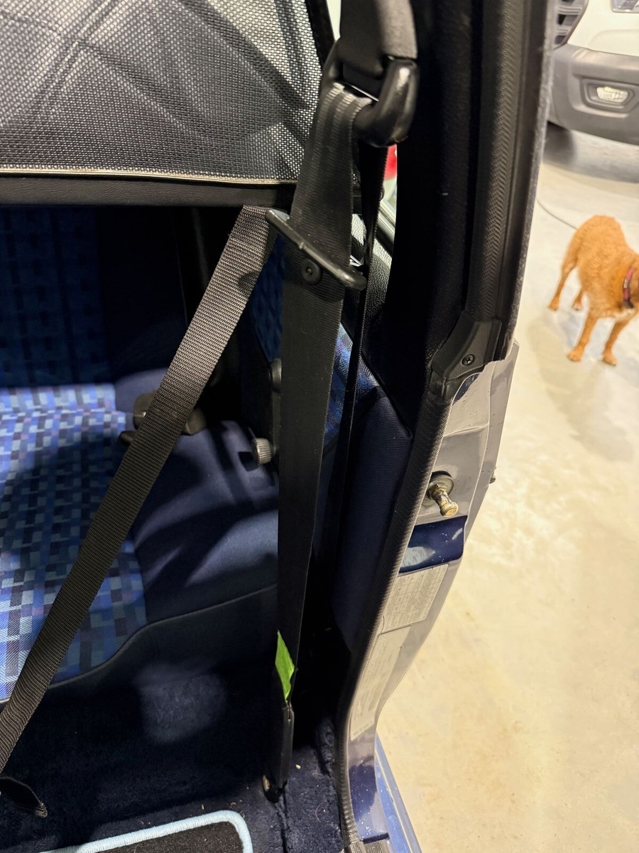

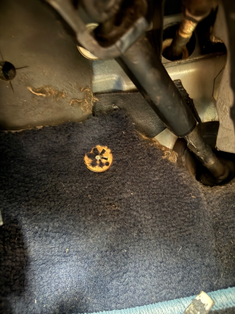

    Eine Frage noch, ich muss ja noch den Teppich richtig befestigen, wie üblich haben sich die Stoffstreifen vorne und hinten am Ausstieg verabschiedet bzw. aufgelöst. Bei Sportline hatte ich damals Stoffstreifen drangetackert, ich würde das wieder so machen, weiss nicht, ob ich Nähen hinbekomme. Welchen Stoff ich damals genommen hatte weiß ich nicht mehr, aber es hat locker die 14 Jahre gehalten.
    Würdest ihr Nähen und welchen Stoff habt ihr verwendet? Hab ihr den Teppich zusätzlich verklebt?
    Liebe Grüße, Stefan
  • Die Stoffstreifen für die Befestigung des Teppichs lösen sich altersbedingt auf. Ersatz bekommst du im Kurzwarenladen inter der Bezeichnung Gurtband.
    https://www.ebay.de/itm/275584033542?mkcid=16&mkevt=1&mkrid=707-127634-2357-0&ssspo=YWu81t25SP6&sssrc=4429486&ssuid=PPWdmJClSH-&var=&widget_ver=artemis&media=COPY
    Das gibt’s in verschiedenen Farben.

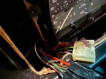

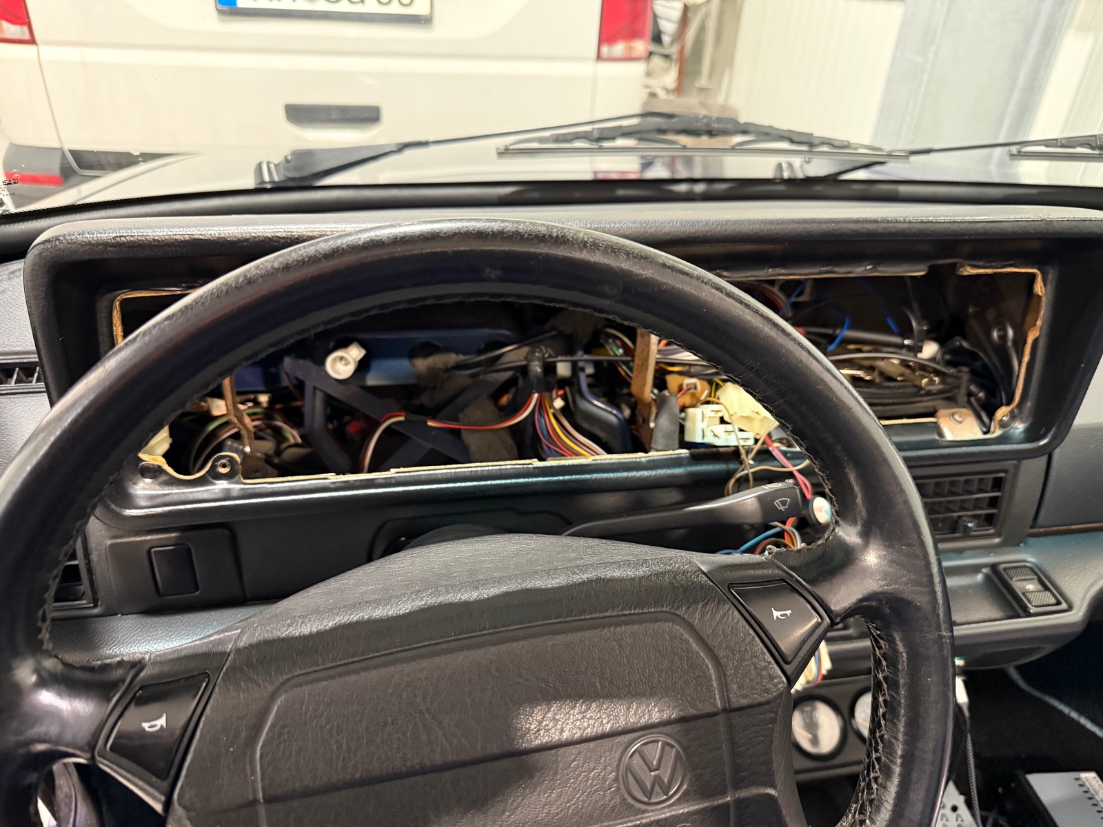

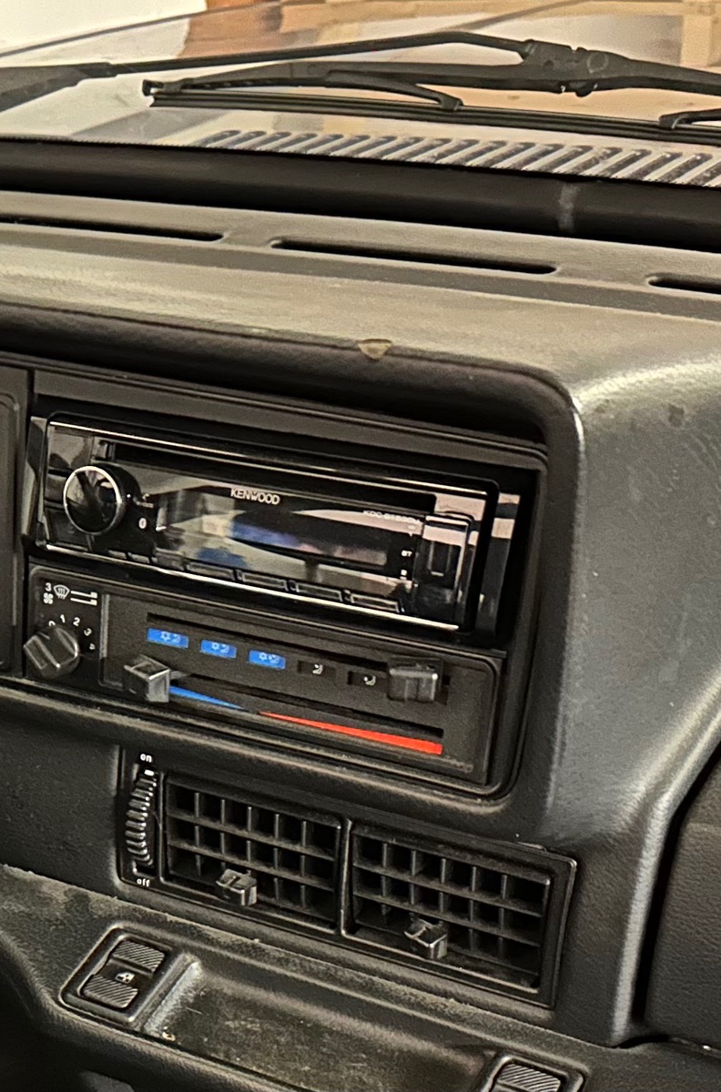

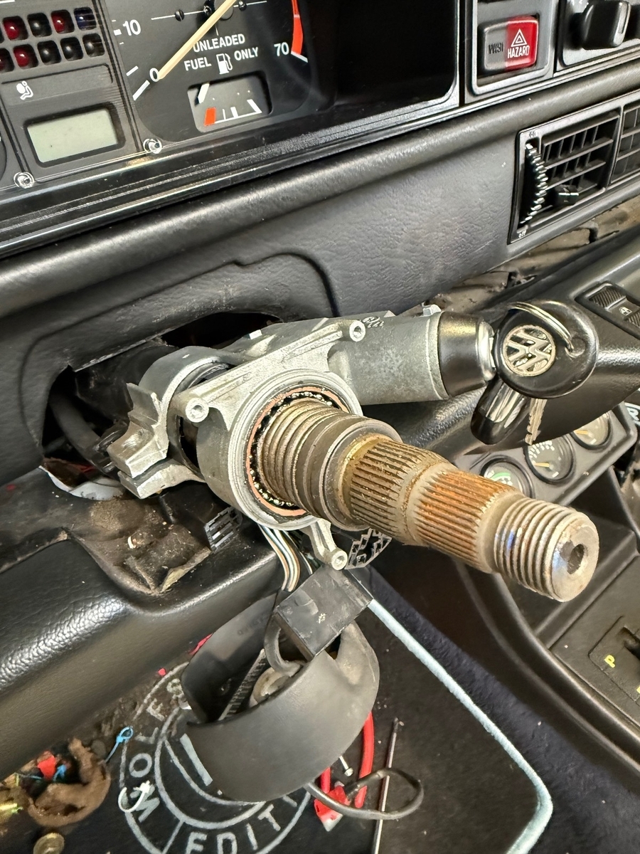

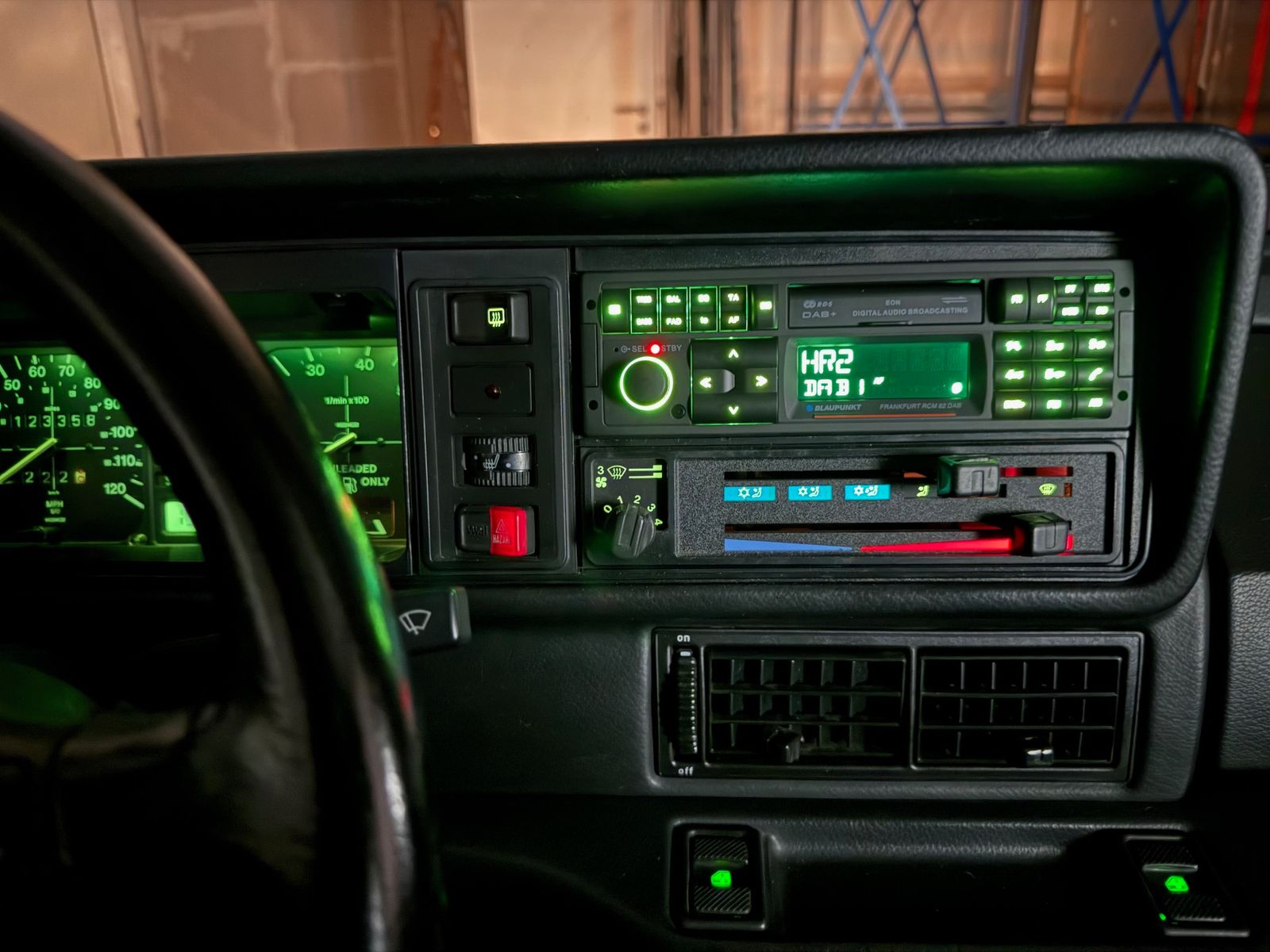

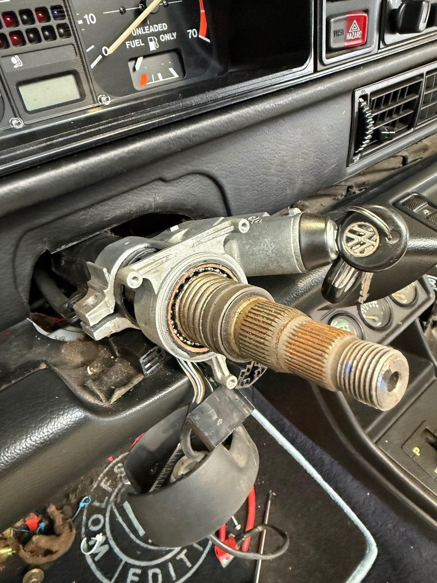

  • Mal wieder kurz gebastelt…. Heute das Gummi auf dem Überrollbügel erneuert und der Armaturenbrettreparatur mit Flüssigleder den letzten Schliff gegeben.

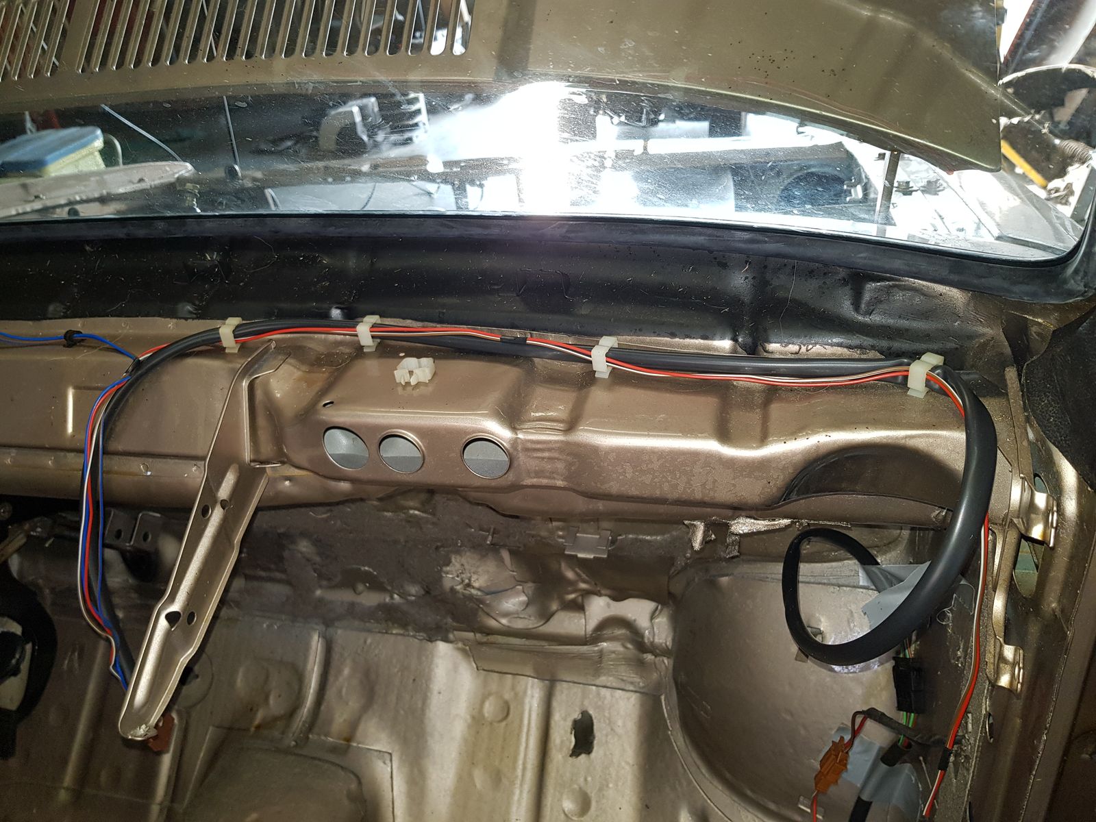

    Dann wollte ich kurz noch die Radiokabel, die durchs Handschuhfach geführt wurden, verlegen…. Muss man sich so vorstellen, vordere Boxenkabel vom Radio ins Handschuhfach, dort waren die frequenzweichen und von dort zu den Lautsprechern in den Türen. Ich hab Radio und Boxen ausgetauscht und dabei die frequenzweichen rausgeworfen. Jetzt möchte ich nur noch die boxenkabel vom Radio unters Handschuhfach. Nicht so einfach, weil ich nicht weiß, wo ich mit den Kabeln vom Radio nach unten soll. Mit der Klima ist im US Cabrio alles zu im Armaturenbrett…. Wo laufen denn da normalerweise die Kabel? Wahrscheinlich muss ich den Knieschutz abbauen …..
    Gruß stef
