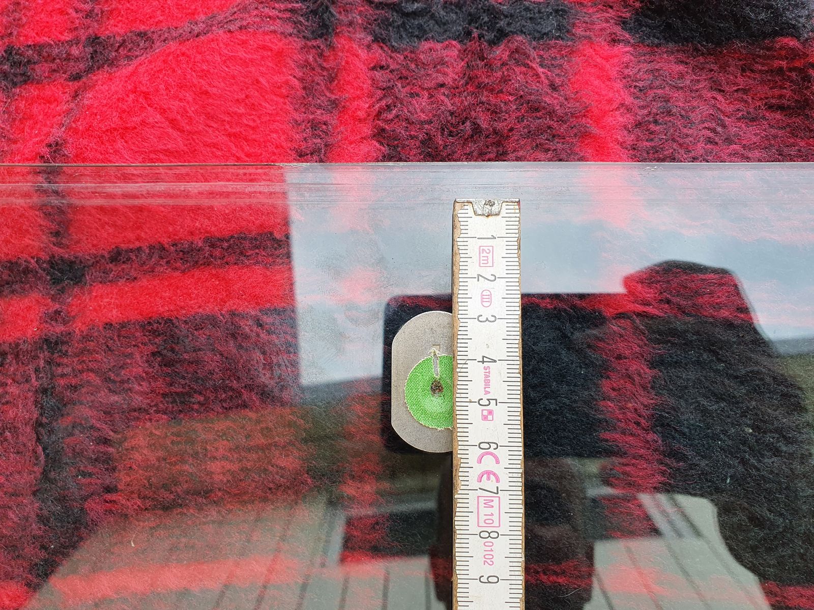

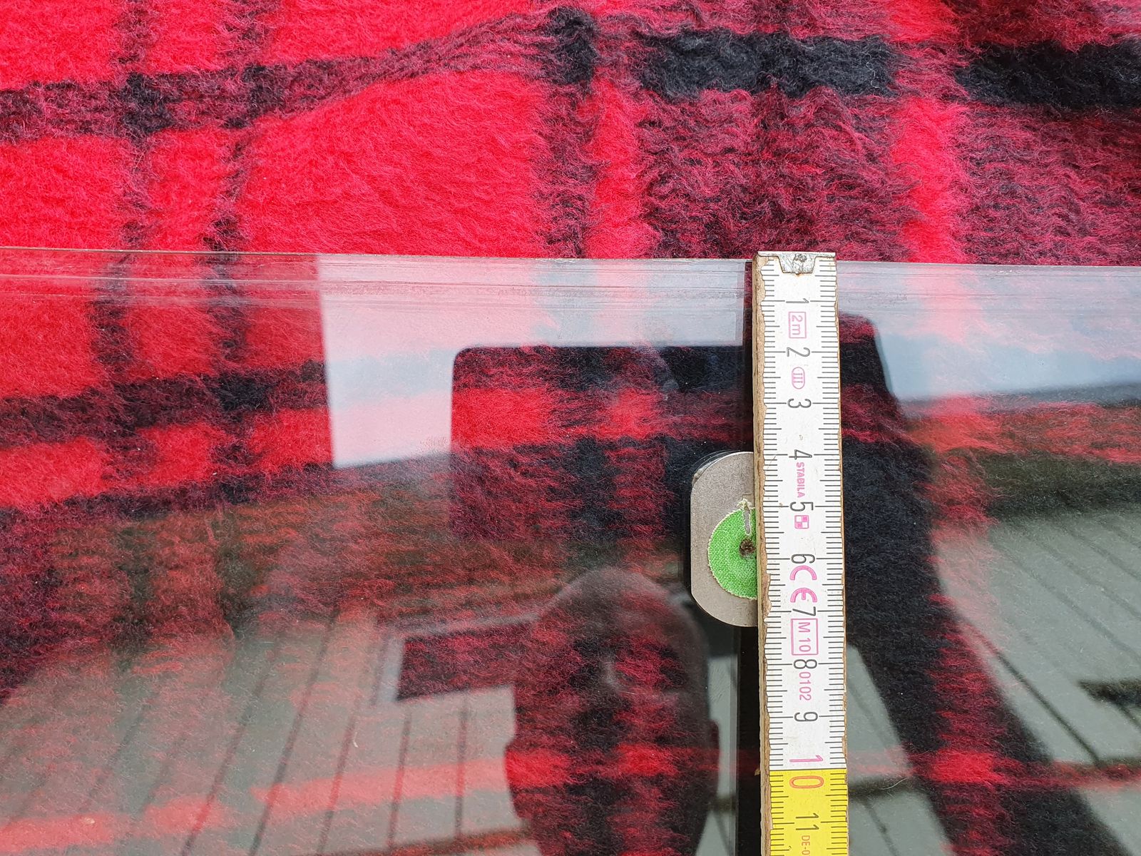

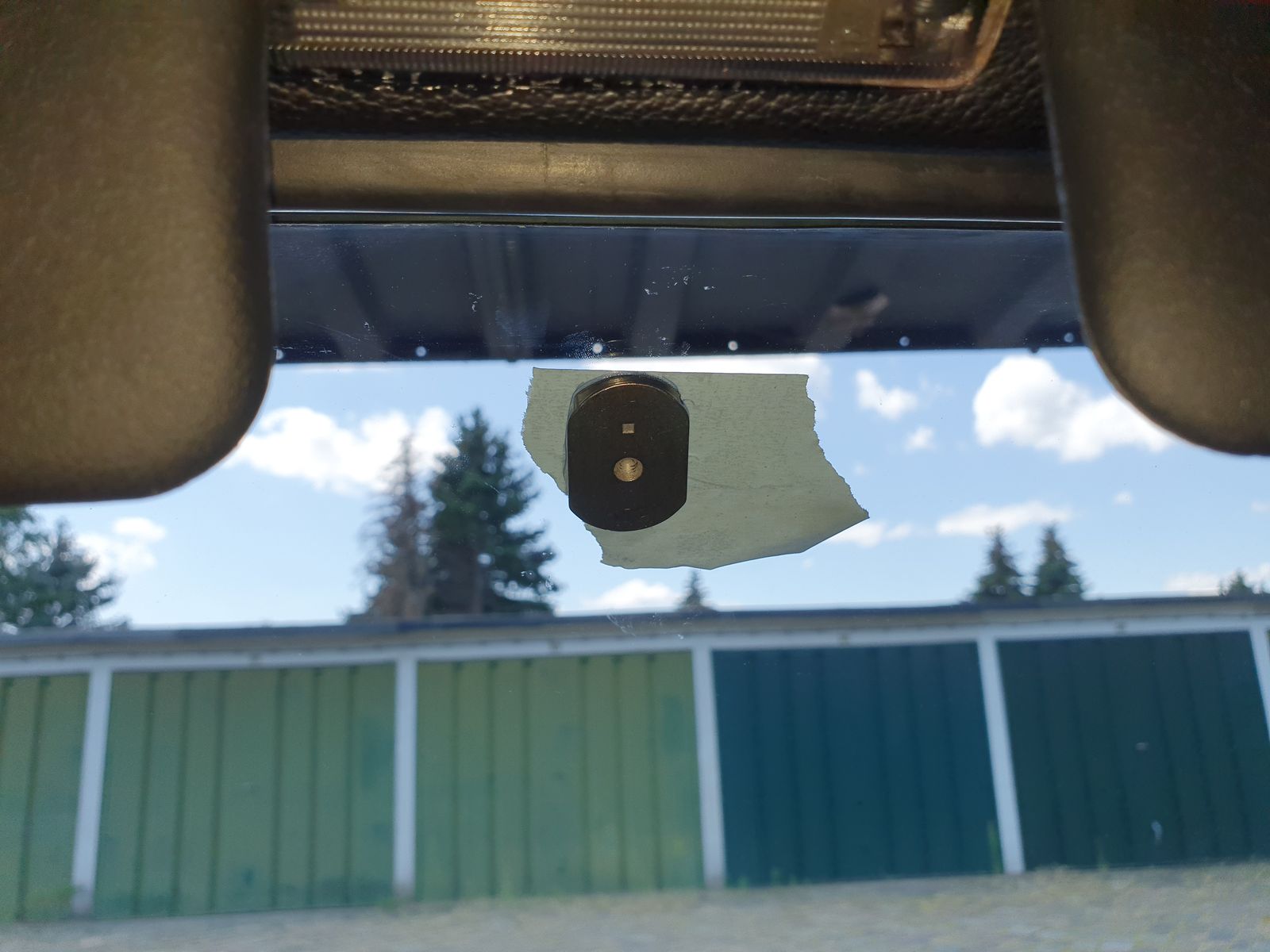

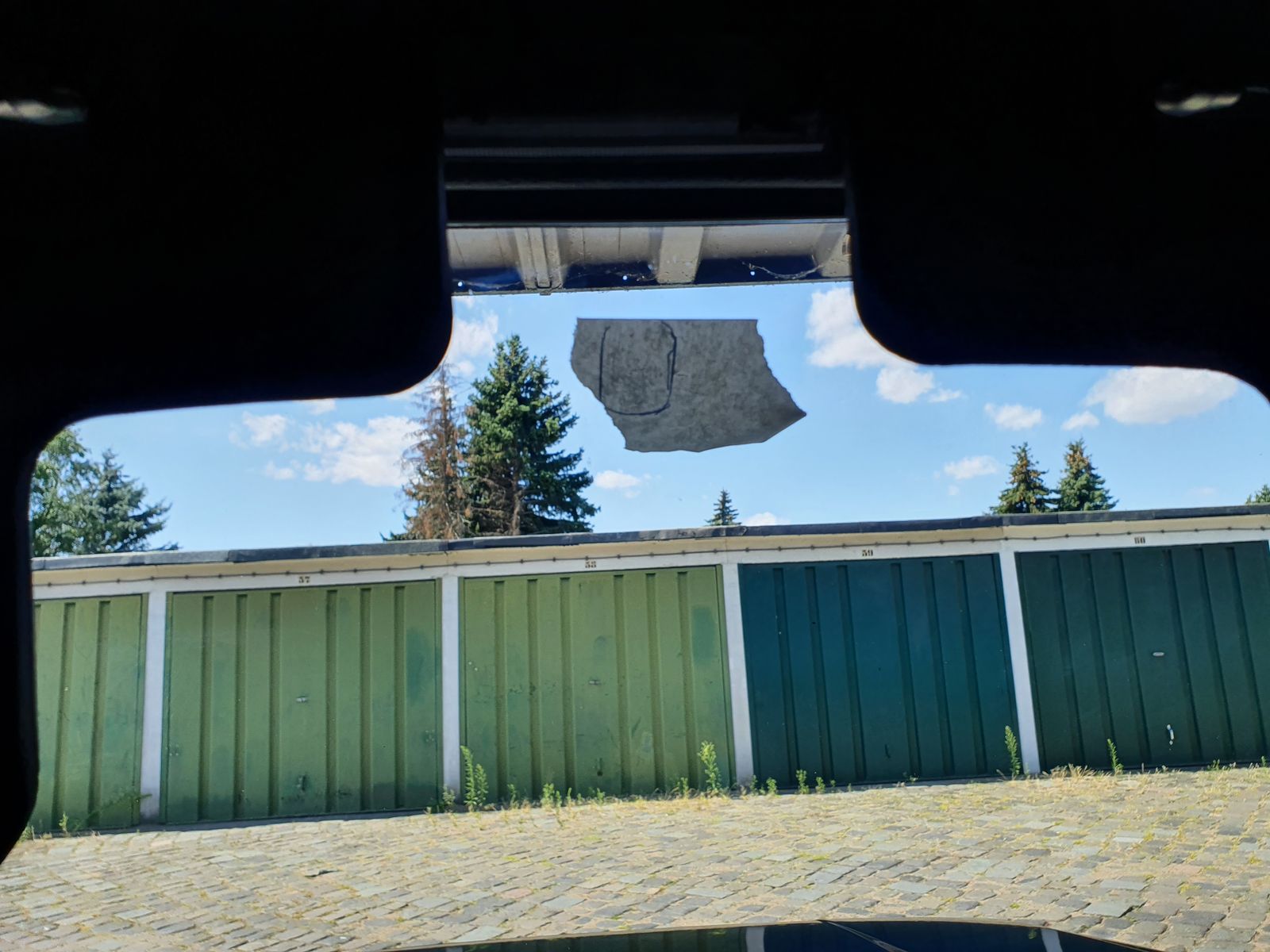

Ja, auch alles richtig. Ich mach mal nenn Foto. Evtl. Ergibt sich ja was.

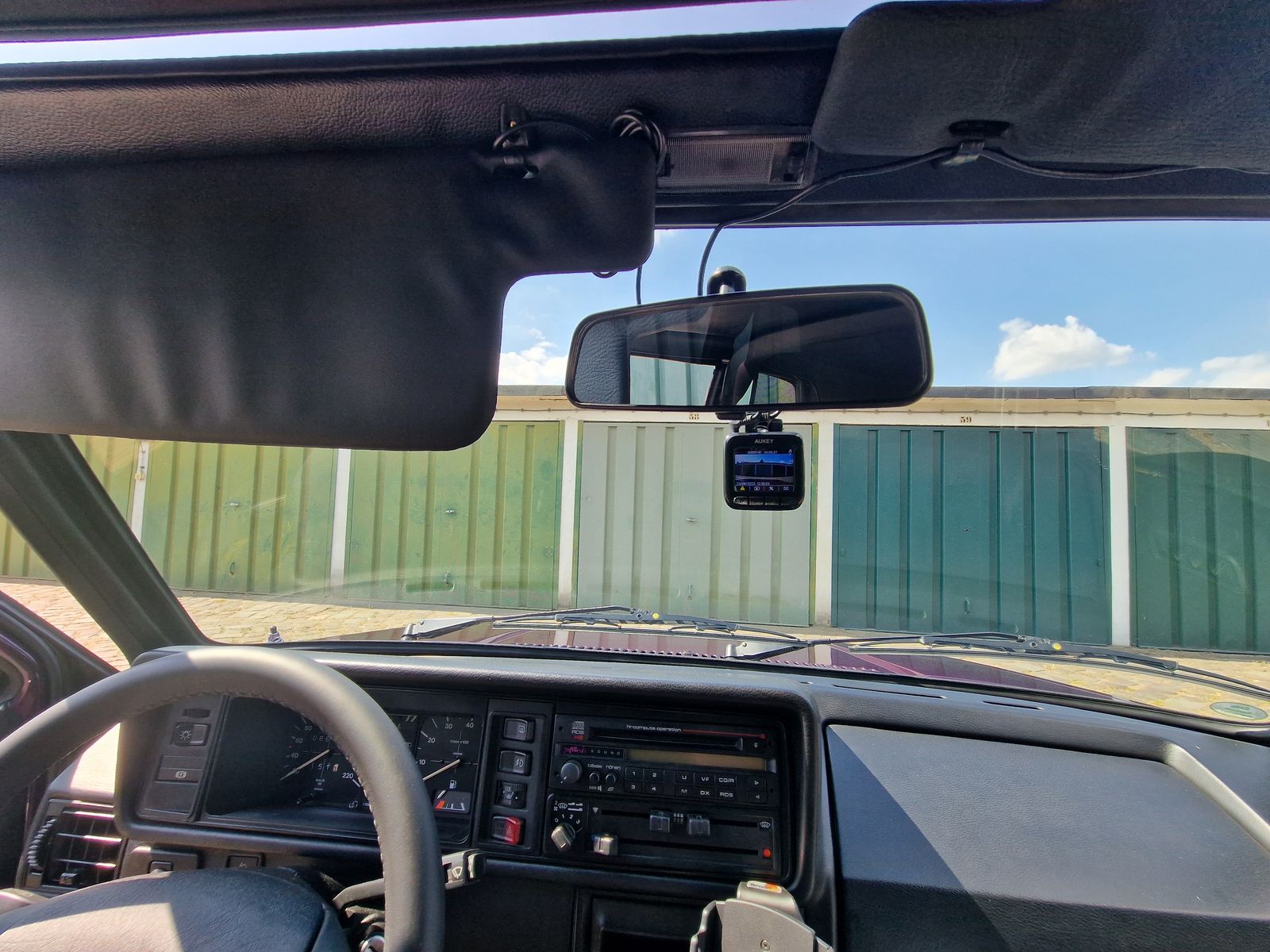

Rückspiegel Golf 1 Cabrio wieder ankleben
Mahlzeit,
mal ne andere Frage, was macht man wenn die Halteplatte abhanden gekommen ist und man es nicht einsieht über 40 Euro für diese Platte auszugeben, da flexe und feile ich mir das Ding lieber selbst zurecht.... aber mal ehrlich über 40 Euro für so ein Teil ist schon unverschämt
Das ist doch ein 0815 Teil was garantiert bei einem Teileverwerter zu bekommen ist..oder irre ich mich da? Sonst besorg Dir vom Schrott einen neuen Spiegel wo das Ding dabei ist.. ankleben fertig
Strawberry4US , Ganz so easy peasy wie du vermutest ist es mittlerweile leider nicht mehr. Die Platten gibt es wirklich nicht mehr für fast geschenkt an jeder Ecke .
Moin,
so ist es, generell findet man beim Schrottplatz um die Ecke in der Regel nichts mehr für Golf 1, sogar Golf 2 ist wirklich rar... weiß ja mittlerweile jeder das die Autos noch was Wert sind.

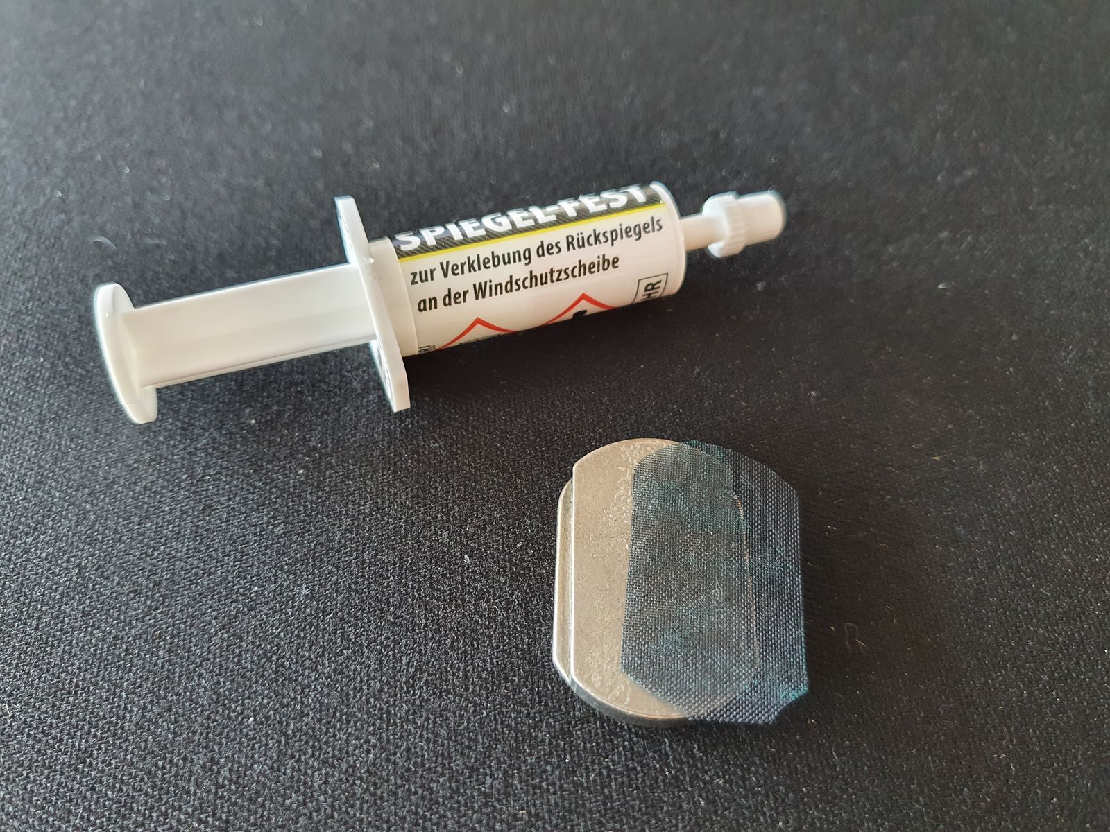

Ich dachte, dass hier im Forum evtl. schonmal jemand das Problem hatte und ggf alternativ gelöst hat (z.B. 3d Druck-falls das hält?)
Ich sehe mich sonst schon diese Platte kaufen, weil ich fürs selbermachen kein Zeit hab und dann finde ich wahrscheinlich die alte wieder, wenn die neue eingeklebt ist
lg Micha

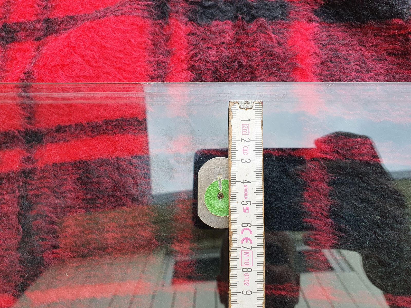

Wie sieht die Platte denn aus? 3D Druck wäre eine alternative.
Könnte ich mal versuchen nachzuzeichnen. Bräuchte nur eine Vorlage

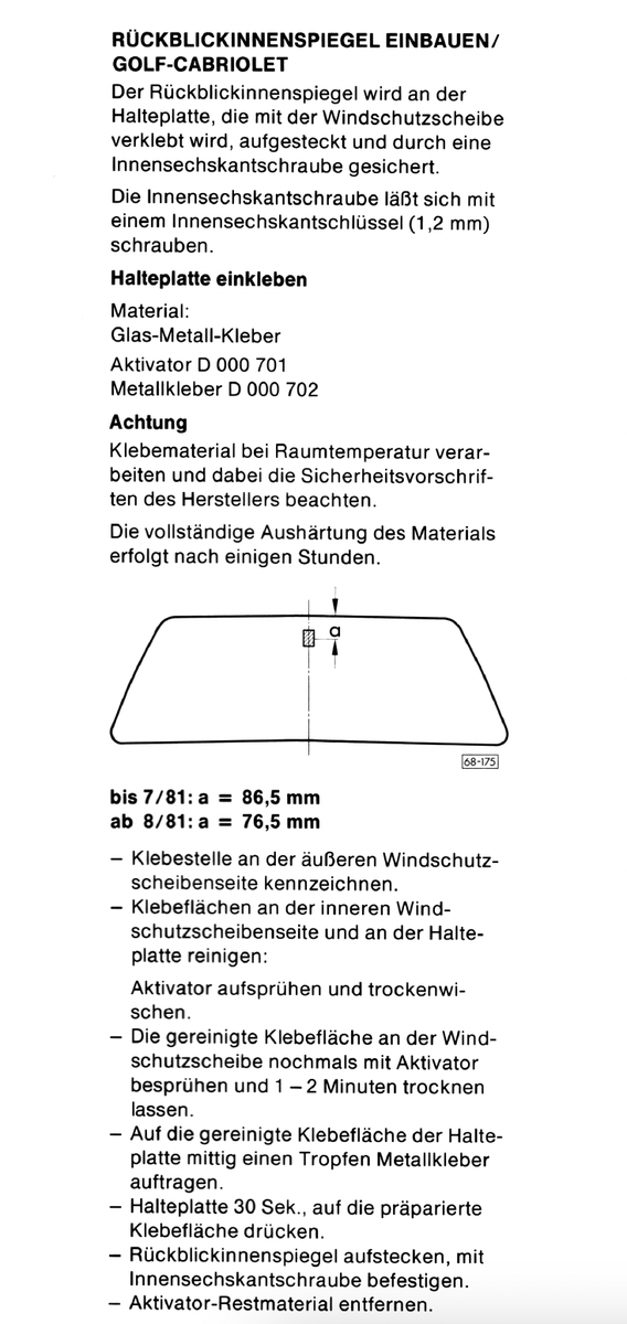

Hat jemand die OEM Nummer und ein Foto von dem Teil? Ist das anders als bei zb Audi 80?

Die Teilenummer ist bei fast allen 80er und 90er Jahre Audis gelistet - sollte gleich sein. Interessanterweise sind die Suchergebnisse immer nur für den Golf.
Ich denke das die vom Typ 81/85 passen könnte.
Passt, ist derselbe Spiegel (und man muss als Typ 81 Fahrer Golf 1 Cabrio Apothekerpreise zahlen

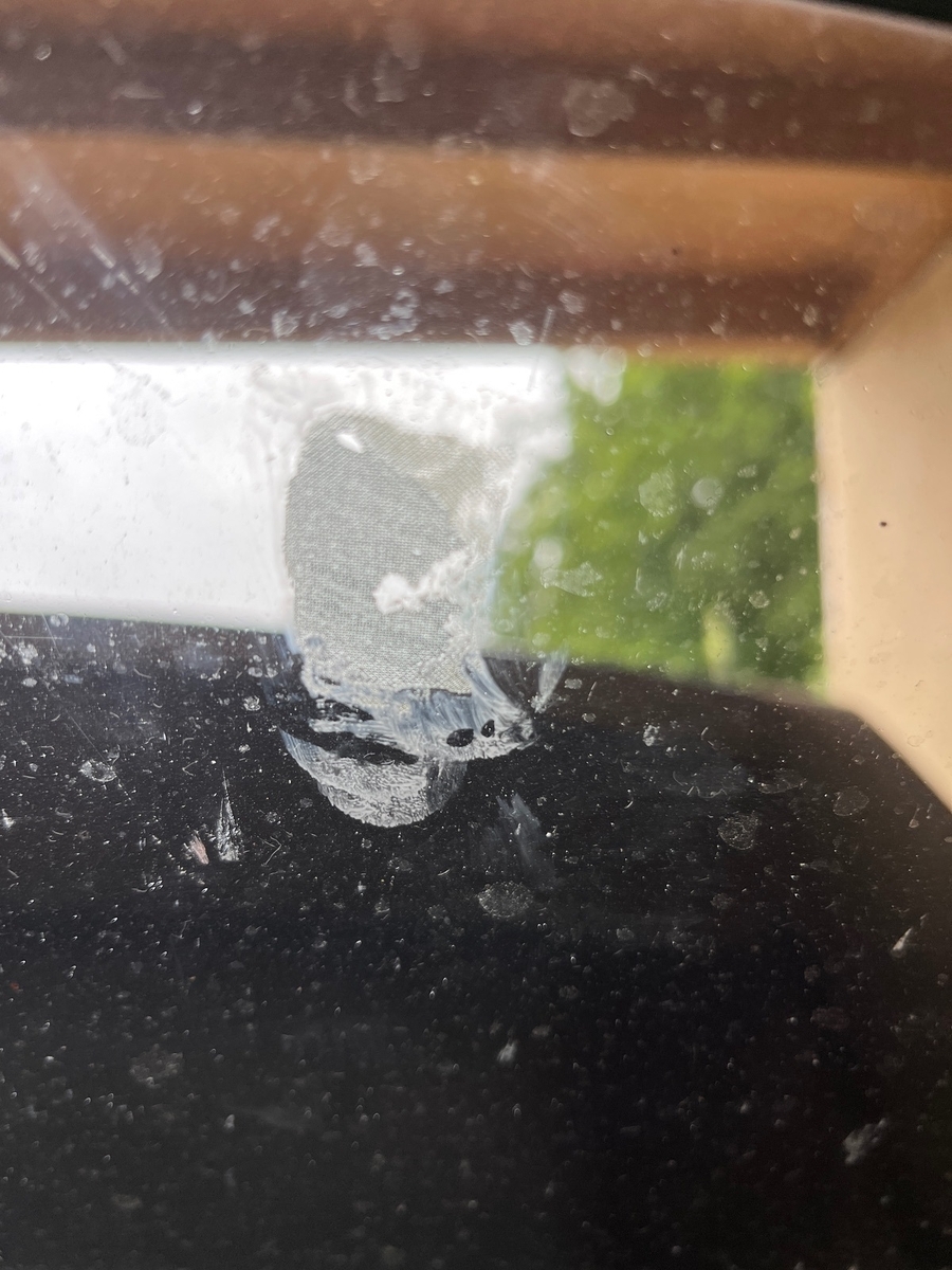

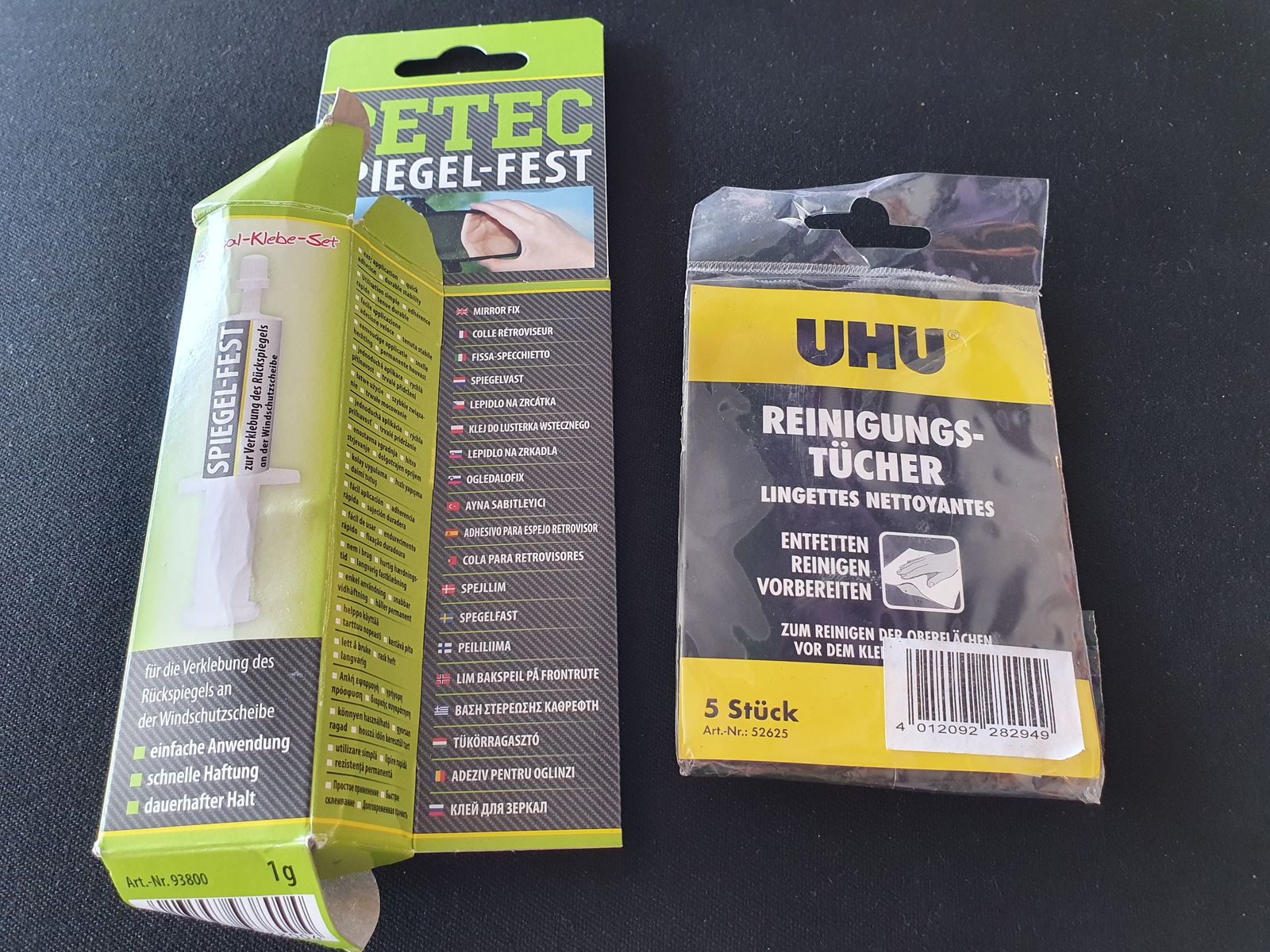

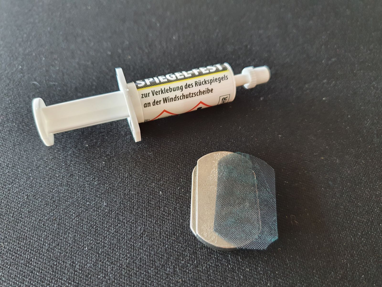

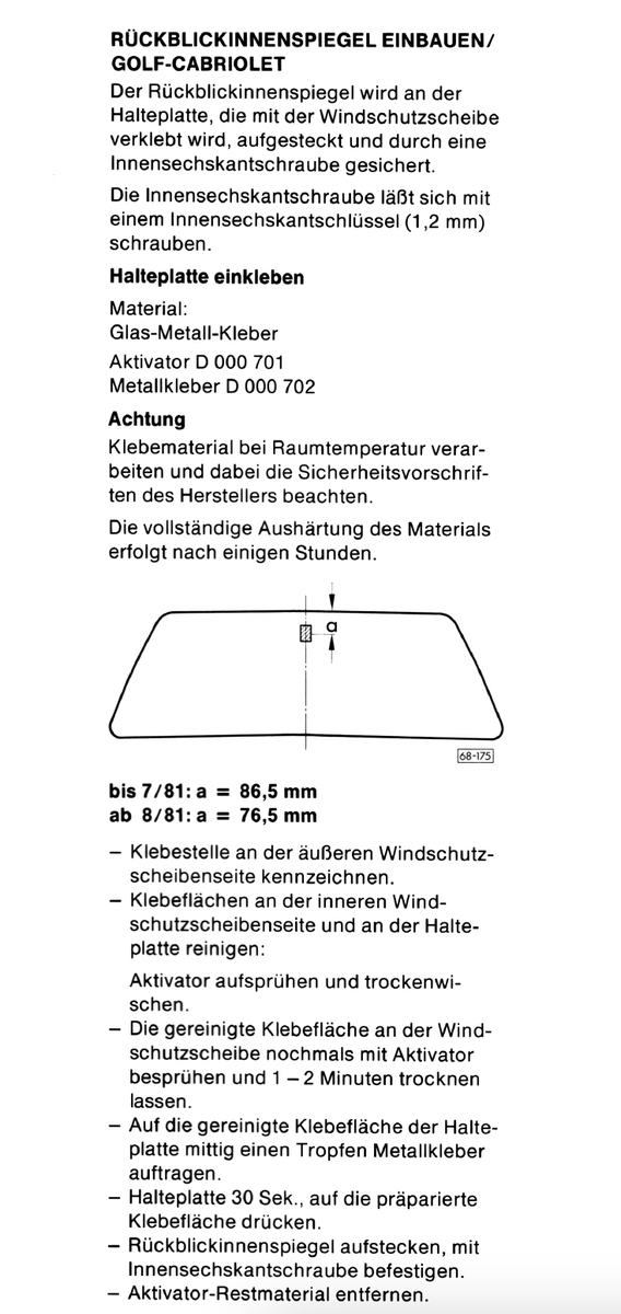

Das Problem Spiegel habe ich bei meinem US Golf ich so gelöst, Primer benutzt langsam ablüften lassen. Die stelle abgeklebt Primer den Halter geklebt fixiert, am nächsten Tag den Spiegel montiert. Hält da der Primer ein dauerhafte Klebung garantiert. Haben wir auch damals bei Kunden Fahrzeugen so gehandhabt. Kunden die es nicht so wollten mussten damit leben das der Halter keine dauerhafte Verbindung hatte. So gemacht in vorheriger Absprache mit dem Kunden.
