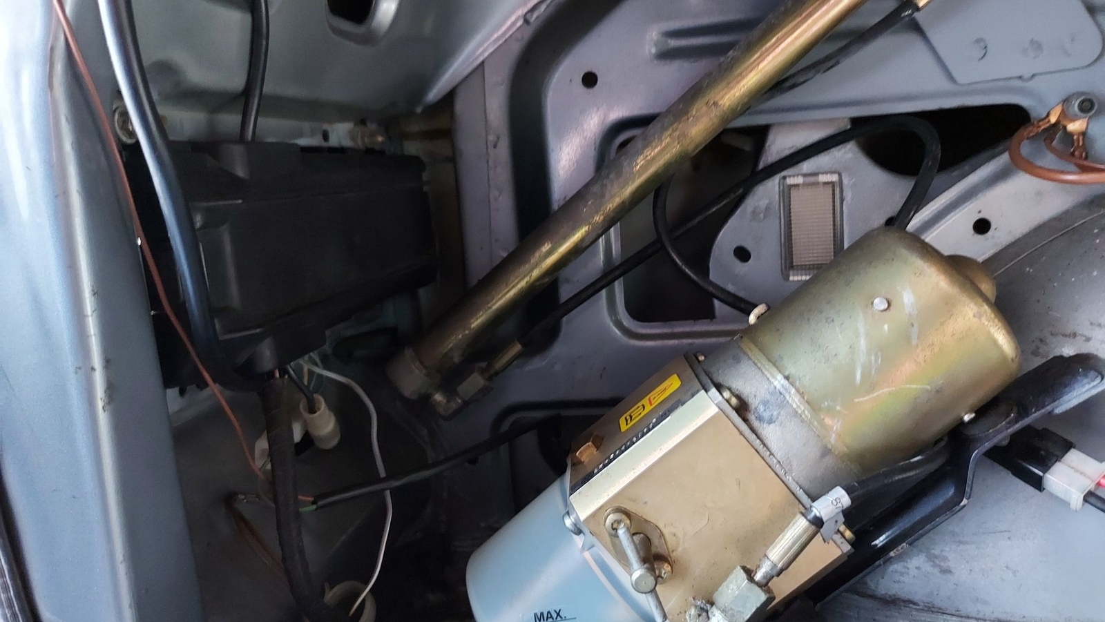

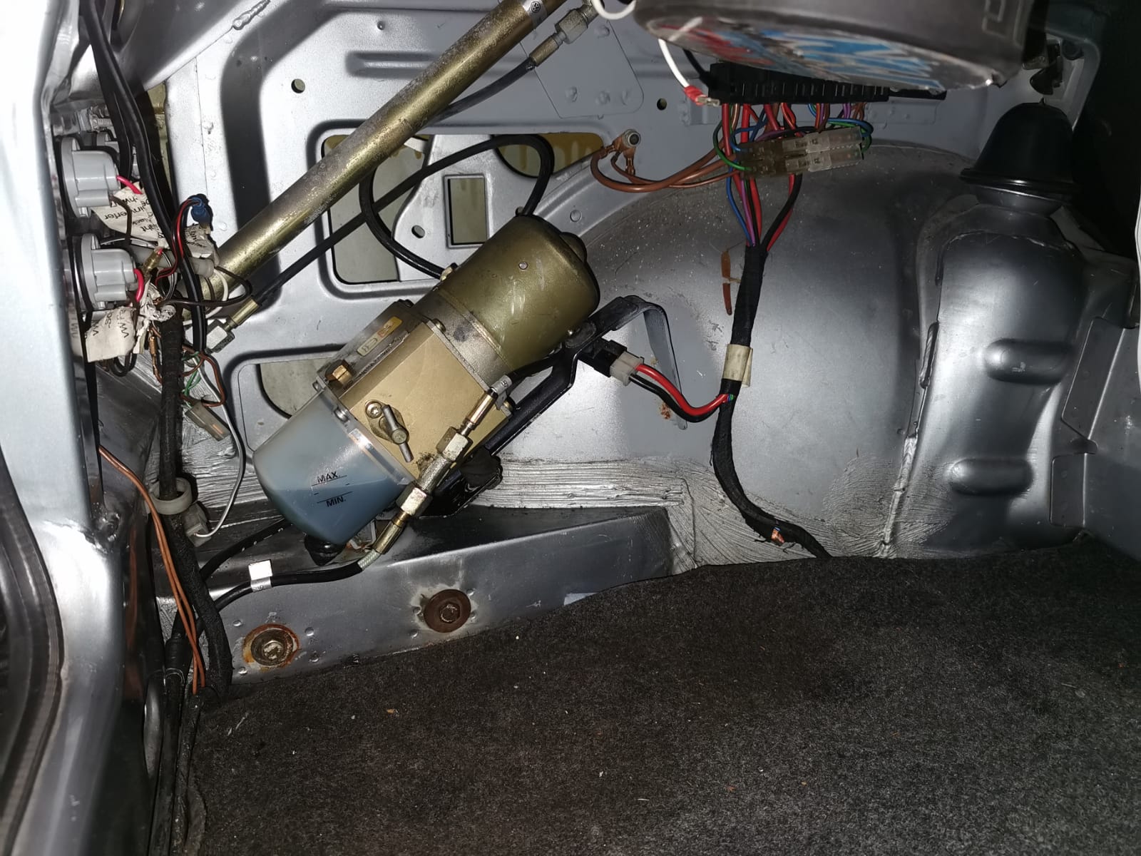

  • Hinten links im Kofferraum hinter der Pappe ist der Vorratsbehälter für das Hydrauliköl vom Verdeck. Bei genauerem hinsehen, glaube ich, sieht man die min und max Markierung. Vorsicht die Behälter sollen gerne kaputt gehen. Der vom Ford Escort glaube passt. Welches Öl da rein kommt? KA
    Ist der Hebelbzur mechanischen Öffnung zu?

  • Manueller Betrieb: Den Knebel im Kofferraum links aufschrauben. Deswegen benötigst Du Kraftaufwand, weil der geschlossen ist.

  • Da ich selber gerade damit gekämpft hatte, beim 3er/4er ist rechts bis Anschlag für Normalbetrieb
    und links - bis Anschlag bei mir - für manuellen Notbetrieb.
    Wie ist denn Dein Ölstand bei geöffnetem Verdeck?
    Hast Du mal die Relais auf dem Träger rechts von der Pumpe herausgenommen und gecheckt?
    War die Zündung an? Weil dann geht das Verdeck eh nicht (Sicherheit).
    Ist die Thermosicherung und die Zusatzsicherung für den S-Kontakt oberhalb der ZE in Ordnung?
