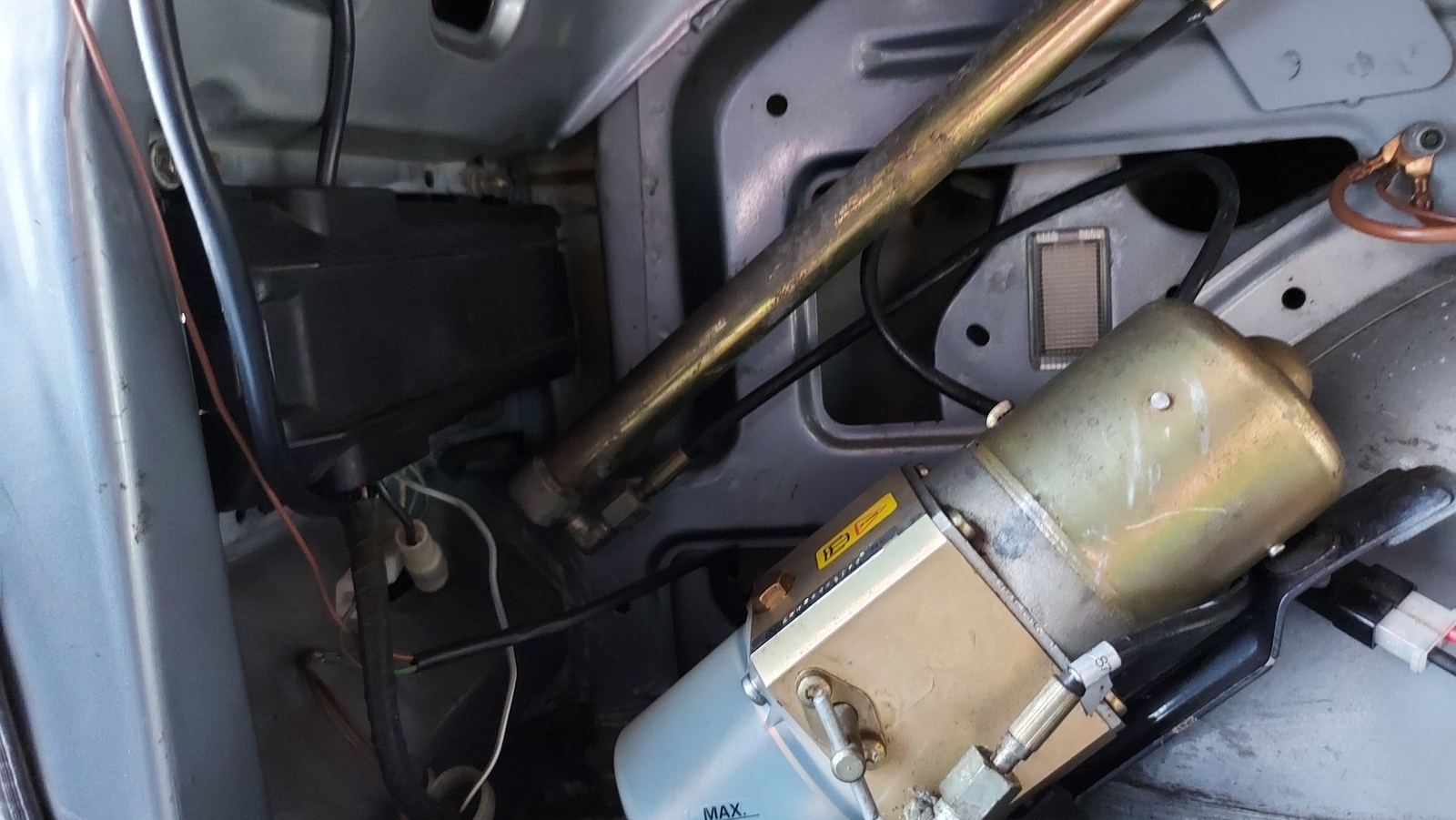

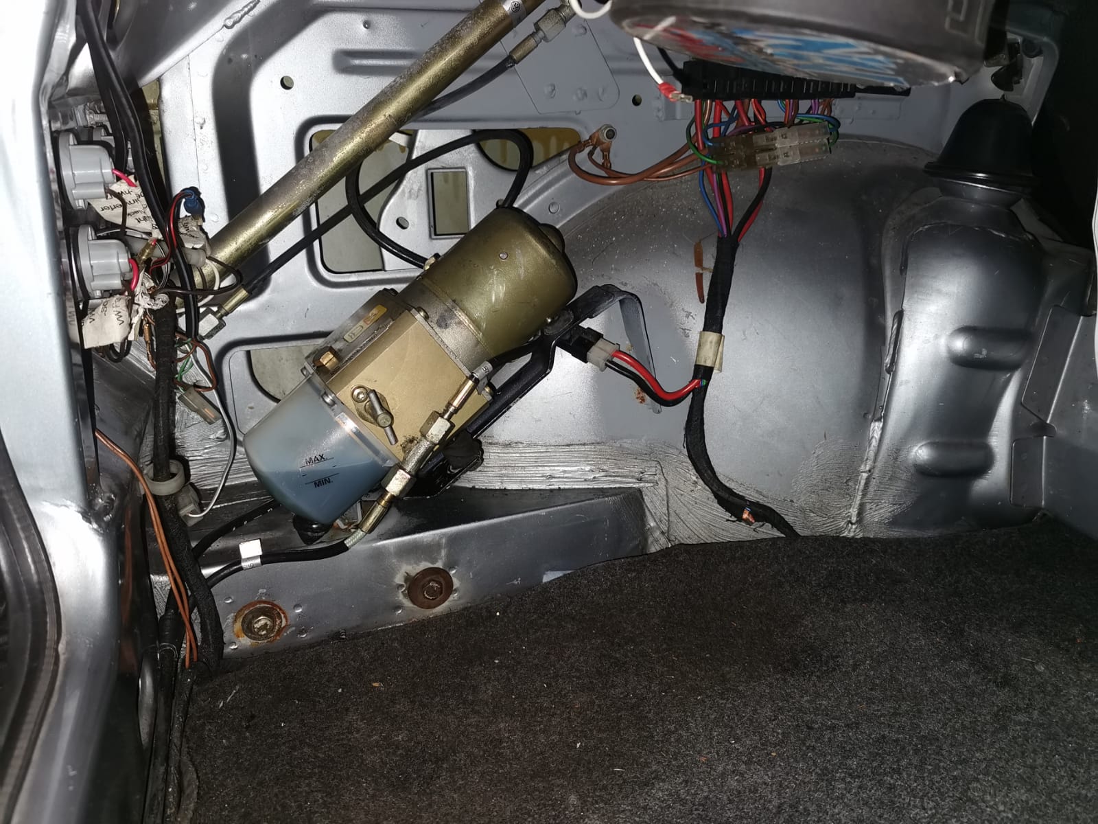

Bei meinem war ein Riss im Behälter, den habe ich neu bei VW vom 3er Cabrio gekauft. Ist etwas größer, passt aber, wenn die Pumpe leicht versetzt wird. Dass das Verdeck nicht zu ging hatte ich auch mal, bin da wohl leicht an die Entlüftung/Entriegelung gekommen. Die wieder zu gedreht, da ging es wieder. Seit 5 Jahren funktioniert es einwandfrei. Hatte damals einfaches Hydraulik Öl gekauft.
