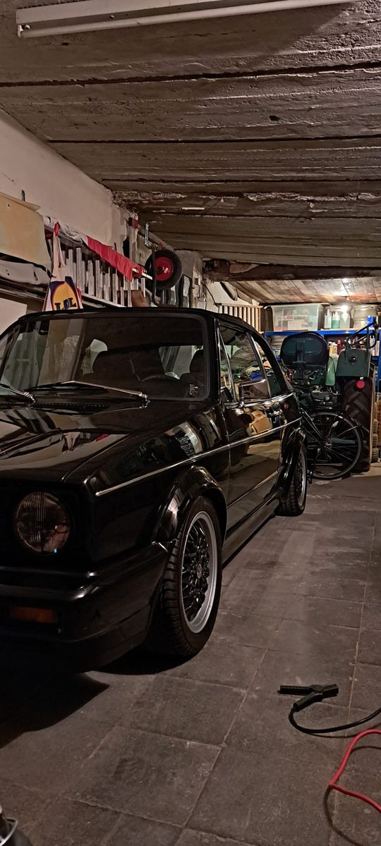

    wollte mich und mein Cabrio dann auch mal vorstellen, also ich bin Micha, bin 38 und komme aus NRW und mein Interesse gilt den Autos der 80er und 90er Jahre, vornehmlich VW´s ;) bin damit aufgewachsen 8)
    Aktuell beschäftige ich mich mit einem 1er Cabrio, welches 14 Jahre still gestanden hat. Natürlich ist einiges daran zu machen gewesen, bzw. immer noch zu machen, bevor es wieder auf die Straße darf.
    Jetzt erstmal Bilder:

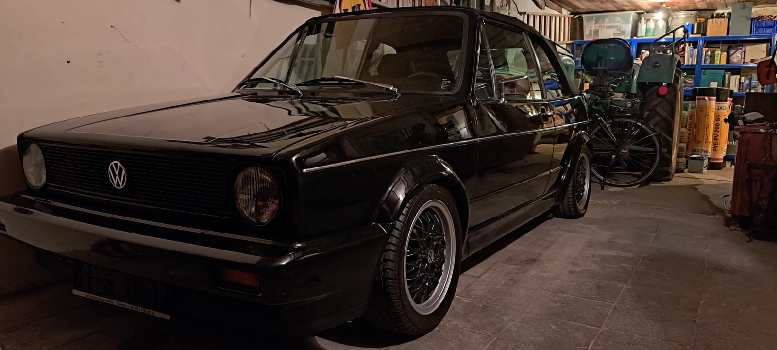

    Zum Cabby, der Vorbesitzer hat es mal neu in schwarz lackiert (nicht sehr perfekt), war aber wohl auch vorher schwarz.
    Zuletzt stand der Gute bei ihm jedoch 14 Jahre in der Scheune, mit dem Ergebnis, dass er erstmal nicht wirklich lief (der Vorbesitzer war so übereifrig ihn nach der Standzeit auch einfach mal zu starten- wenn ich 14 Jahre schlafe und einer tritt mich würd ich ihm auch was husten :D )

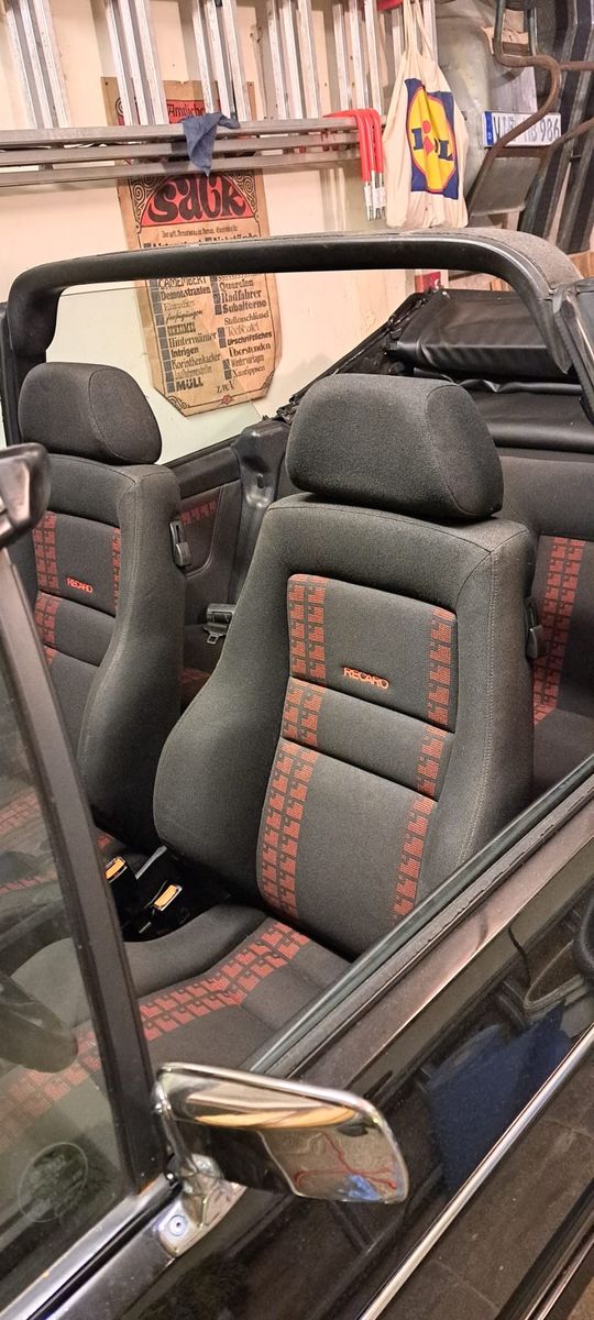

    Innenausstattung: Sportline (war allerdings kein originales Sportline-Cab)

    Ansonsten habe ich noch die Führungen der Sitze erneuert, die wackeln jetzt deutlich weniger, nur an einer Stelle muss ich nochmal nachbessern, weil mir eine der neuen Plastikführungen direkt geplatzt ist X/

    Danke, die Karosse ist soweit ich das beurteilen kann gut, ist ungeschweißt und ziemlich rostfrei... also ich denke als Basis ganz solide, aber die Lackierung die der Vorbesitzer hat machen lassen ist aus der nähe nicht so schön, aber wenn er sauber und poliert ist macht er trotzdem ne ganz gute Figur :)
