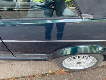

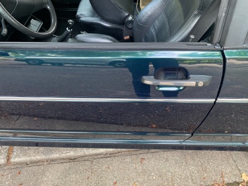

    ich bin heute mal bei einer KÜS-Prüfstelle vorbei gefahren und habe gefragt wie es mit einer H-Zulassungsprüfung aussehen würde...
    Er ist dann ums Auto gegangen, hat ein paar Kratzer bemängelt, die man aufarbeiten müsse und er meinte, dass ich für die Felgen irgendwelche Papiere bräuchte, die man über die KBA Nummer finden kann.
    Außerdem sind meine Rückleuchten dunkel - er meinte da müsse man auch schauen...

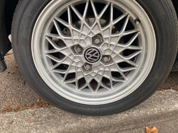

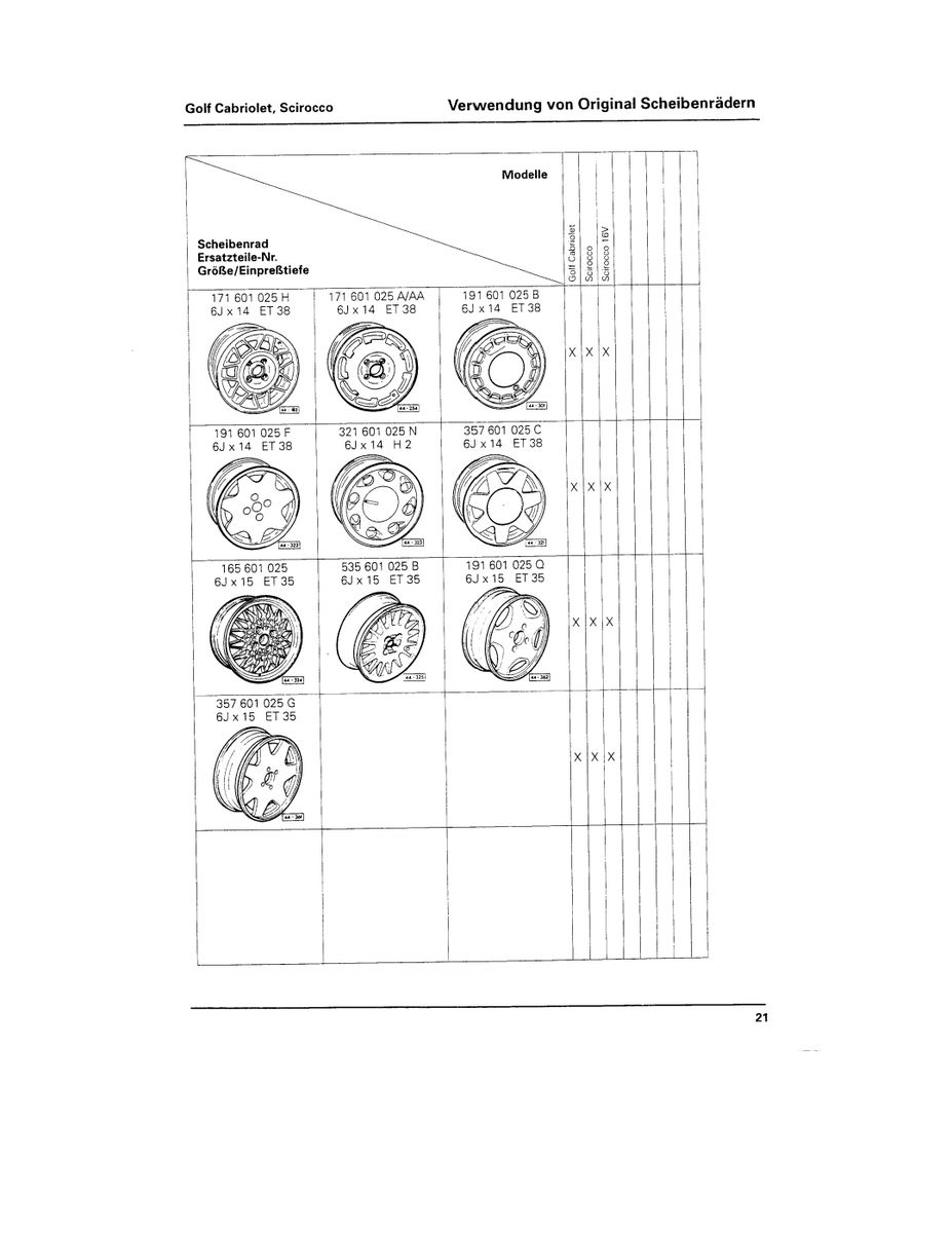

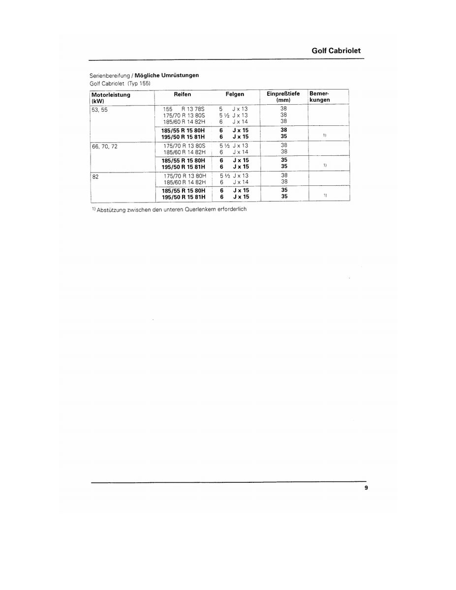

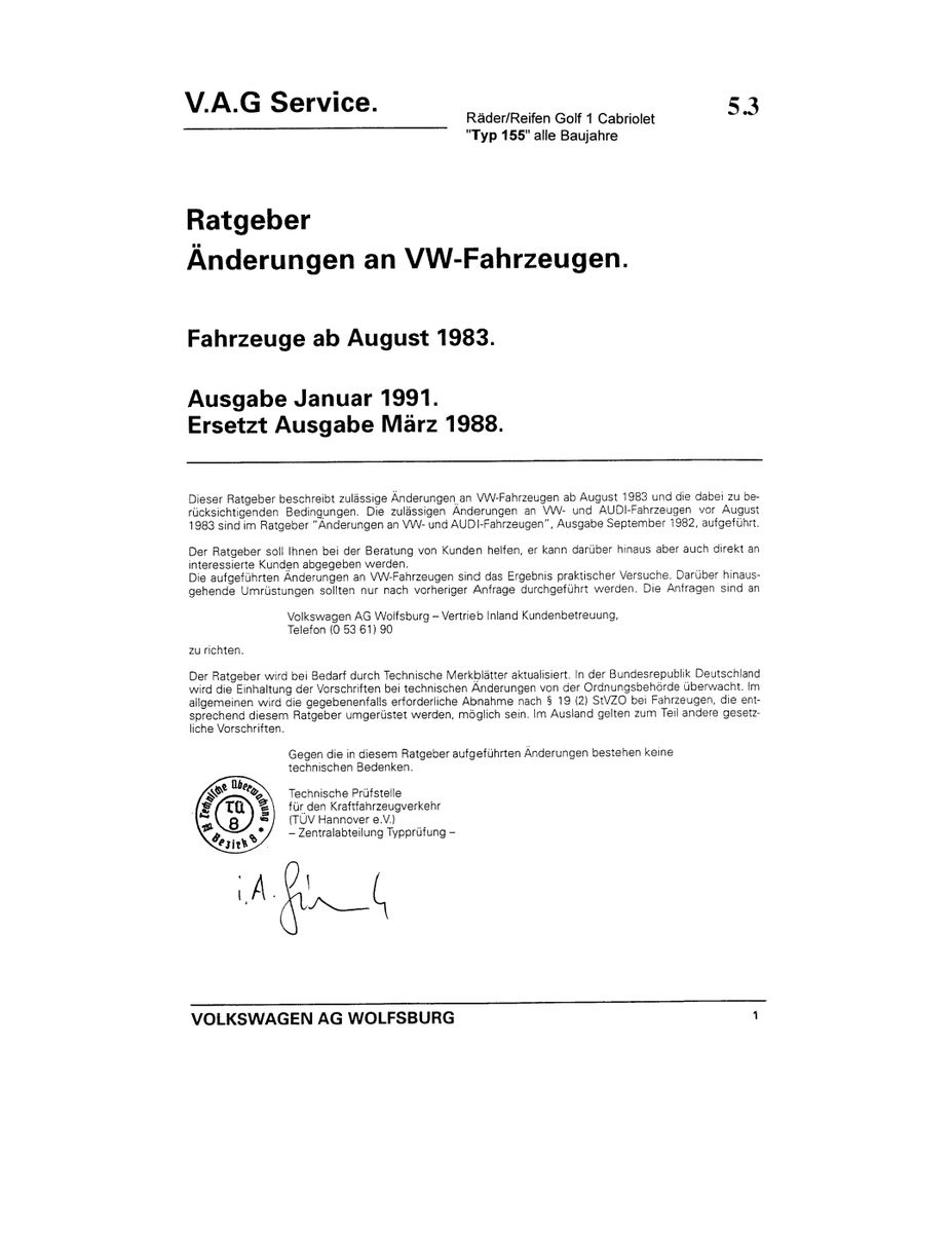

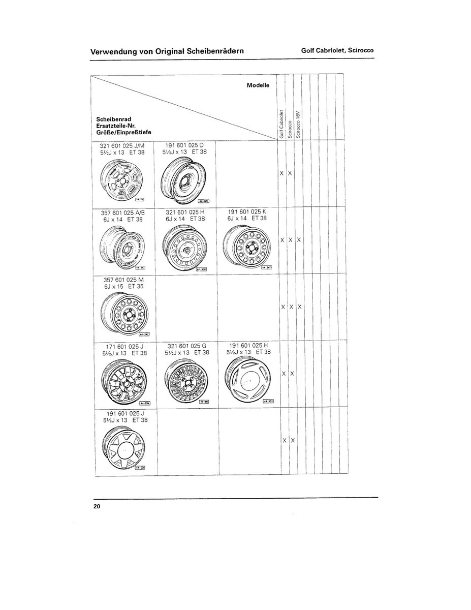

    Zu den Felgen:
    Da sind ganz normale VW BBS Felgen mit der KBA Nr. 40638
    Was muss ich ihm da vorlegen?? Kann mir da jemand weiter helfen?

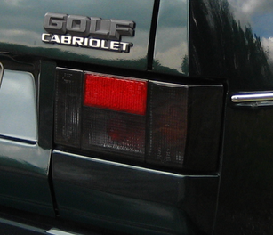

    Und die Rücklichter sind halt irgendwie getönt.
    Aber wie gesagt, die waren auch schon immer so...
    brauche ich da auch irgendwelche Papiere für?
    Würde mich sehr über eure Hilfe freuen!
  • Hallo Sharky,
    Danke für den Zettel zu den Felgen!
    Drucke den aus und nehme den nächstes Mal mit.
    Zu Fifft Rückleuchten haben ich diesen Thread gefunden
    Die sind wohl eintragungsfrei.

  • Meiner hat wie viele andere auch mit den fifft Rückleuchten ohne irgendwelche Papiere die H-Abnahme bekommen. Und Kratzer verstehe ich auch nicht….. deswegen ist das Auto doch trotzdem erhaltungswürdig, gibt da wohl echt unterschiedliche Prüfer 🤷‍♂️

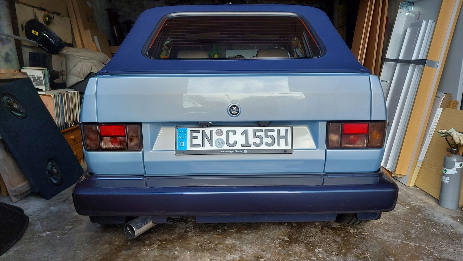

  • Die Rückleuchten sind von FIFFT und nicht lasiert. :)
    Das erkennt man gut an den Farbkappen im inneren.
    Zudem sind die Gläser wirklich Grau.
    Bei lasierten Leuchten schimmert die originale Farbe immer etwas durch.

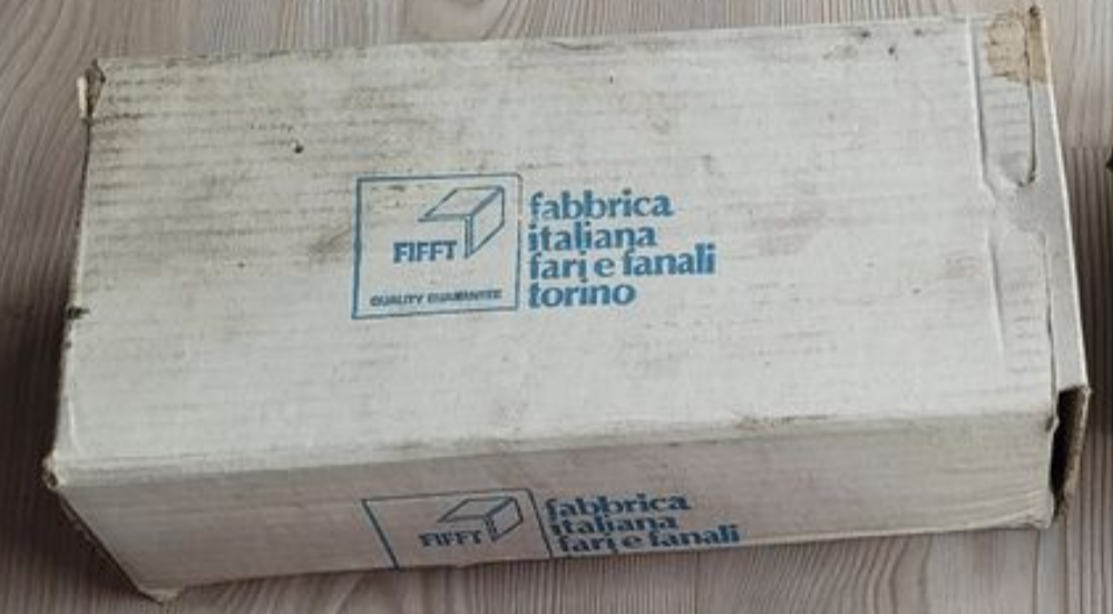

  • Die inpro Rückleuchten sind die FIFFT.
    FIFFT ist Hersteller , Inpro hat die vertrieben.

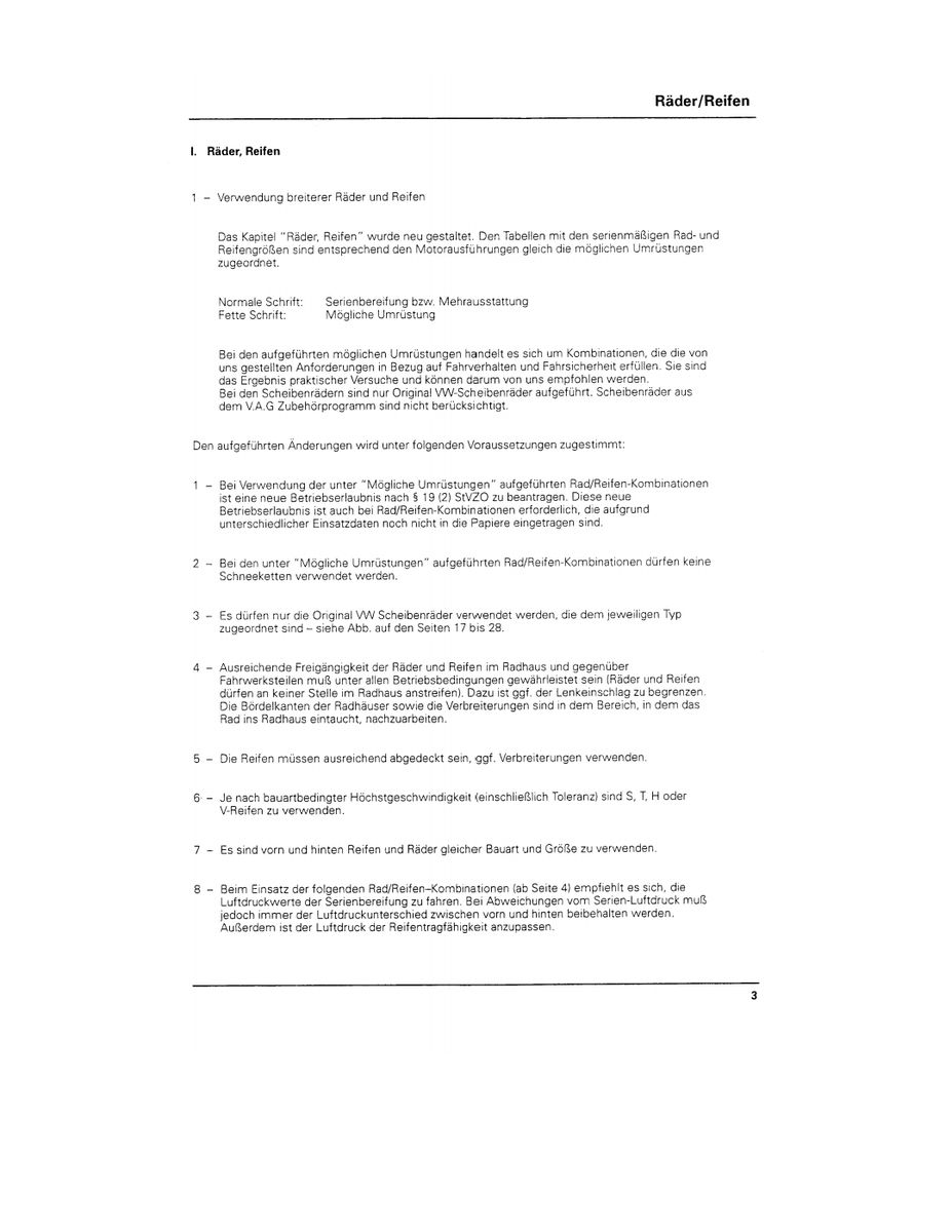

    Und weil es wegen der E _ Zulassung ( damals noch ganz neu) immer wieder Probleme mit den grünen Männchen gab, wurde von InPro diese Bescheinigung nachgeschoben, die erst bei späteren Lieferungen bei lag ...
    RueckleuchtenInPro001.pdf
    Da H- fähige Änderungen innerhalb der ersten 10 Jahre möglich sein mussten, ist mit dieser Bescheinigg jedes Baujahr ab 81 mit Fifft möglich .... wie gesagt ... ich habe meine 1990 gekauft .... daher auch an meinem 80er Bj mit H konform ....RG hab ich leider nicht mehr ....
