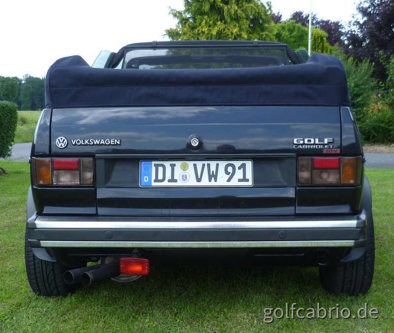

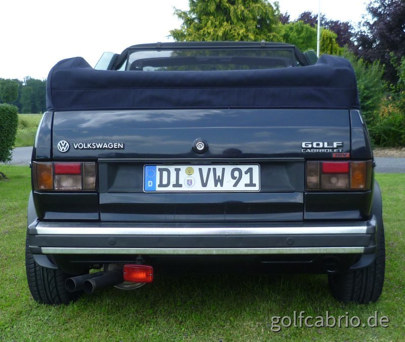

    Es gibt Fifft Rückleuchten, wo die Rückstrahler integriert sind (bei meinen schwarzen z.B., da braucht man dann auch keine zusätzlichen Rückstrahler.
    Ich hatte mal weiße Fifft, da waren keine Rückstrahler verbaut, da waren dann auch beim Kauf Rückstrahler dabei die ich dann unten an der Karmanstoßstange angeklebt hatte.
