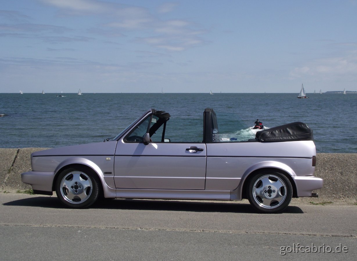

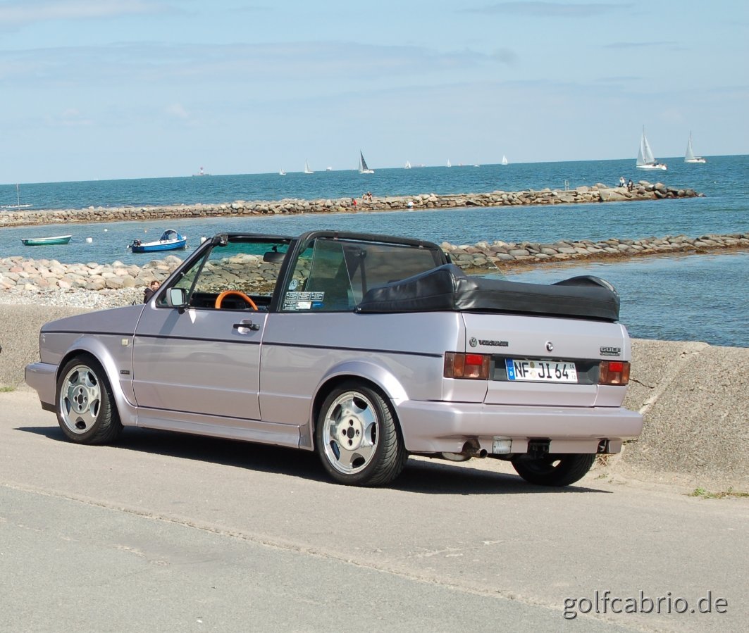

    ..gekauft habe ich ihn 2008 in einem recht guten Originalzustand.
    Der robuste und zuverlässige 2H-Motor hatte beim Kauf 167.000 Km gelaufen.
    Die leicht kaputte Kunststoffdachhaut habe ich dann im darauf folgenden Winter beim Sattler gegen ein nagelneues Stoffdach austauschen lassen. Der Vorbesitzer hat das Fahrzeug schon einmal im Original-Lack ( LK4V) lackieren lassen,- trotzdem sind hier und dort schon Kampfspuren zu sehen.
    In den letzten 11 Jahren habe ich einiges bereist; mehrmals zum Edersee , nach Holland, Dänemark, Schweden und 2x zum Gardasee deshalb stehen aktuell 226 TKm auf dem Tacho.
    Diverse Verschleißteile wurden in den Jahren erneuert.
    2 x habe ich das Fahrwerk durchgetauscht, mit der derzeitigen Tieferlegung habe ich nirgendwo Probleme.

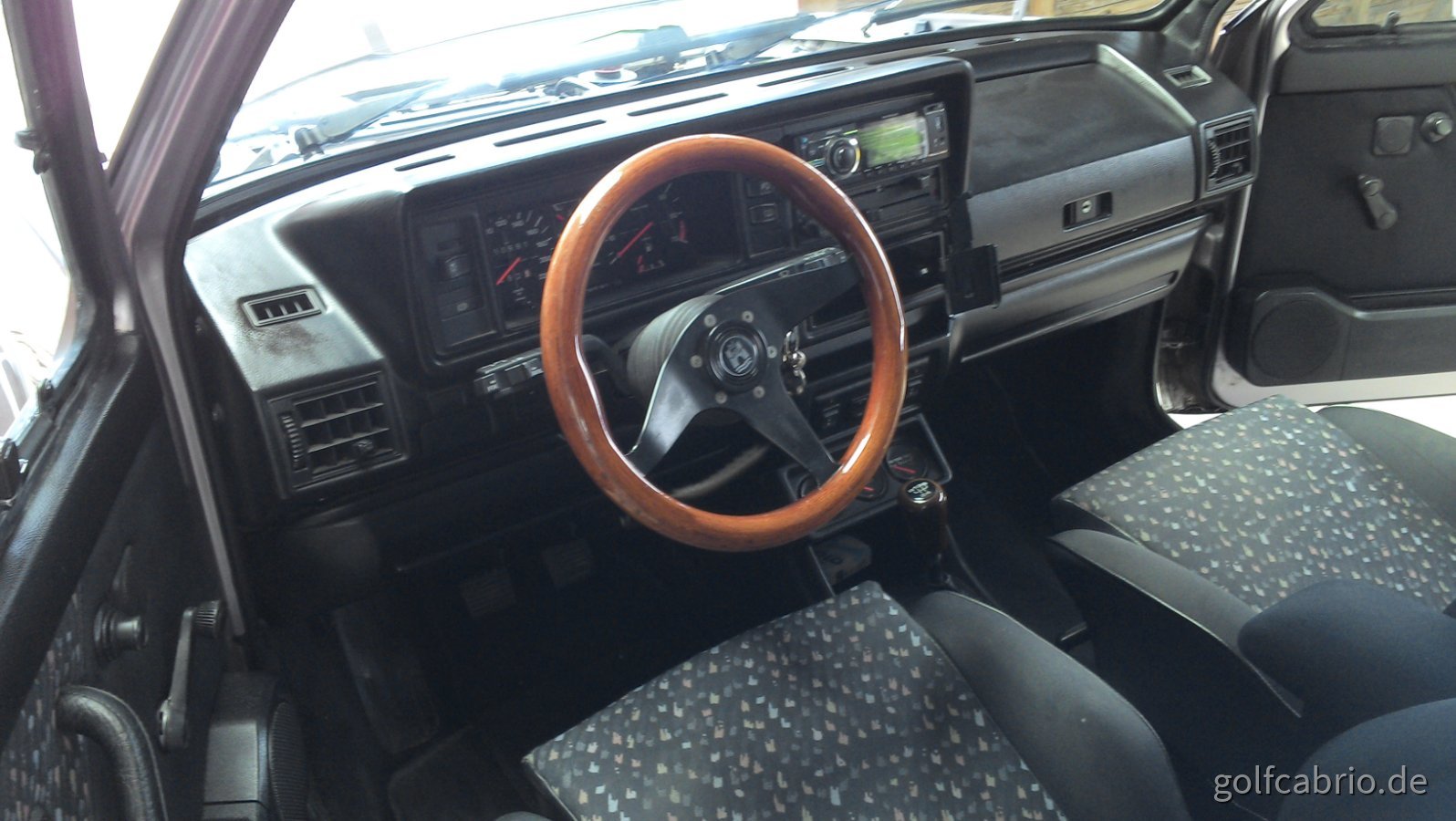

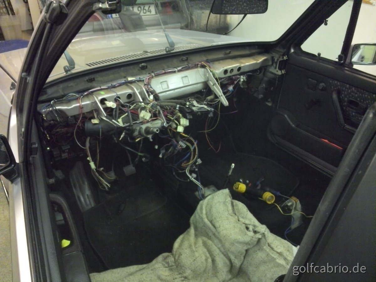

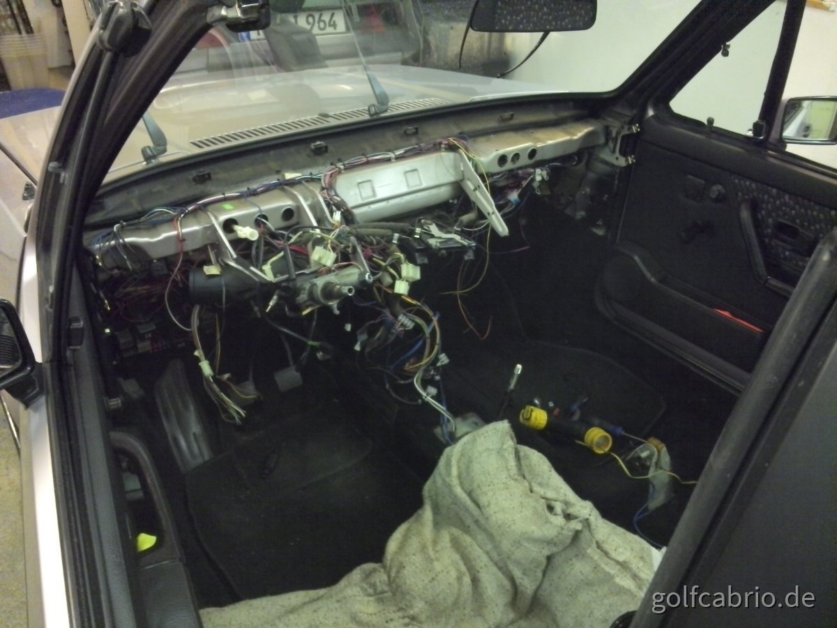

    Ein Lastenträger oberhalb der Rücksitze und eine Anhängekupplung wurden verbaut. Die Felgen hochglanzpoliert, eine elektrische Zentralverriegelung nebst Alarmanlage ist eingezogen, genau wie die Sitzheizung in den Vordersitzen. Die Ausstellfenster und die dunklen Fifft-Rückleuchten, die Klarglas-Scheinwerfer mit Angel-eyes, das Momo-Holzlenkrad und der Holz-Schaltknauf und auch die Mittelarmlehne habe ich ebenso nachgerüstet wie den T4-Tempomaten mit den Golf2-Lenkstockhebeln.

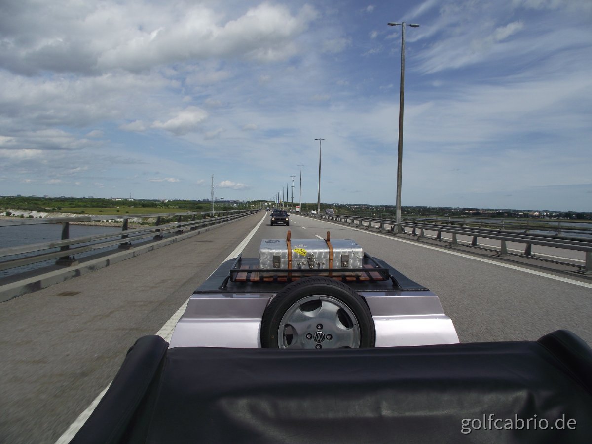

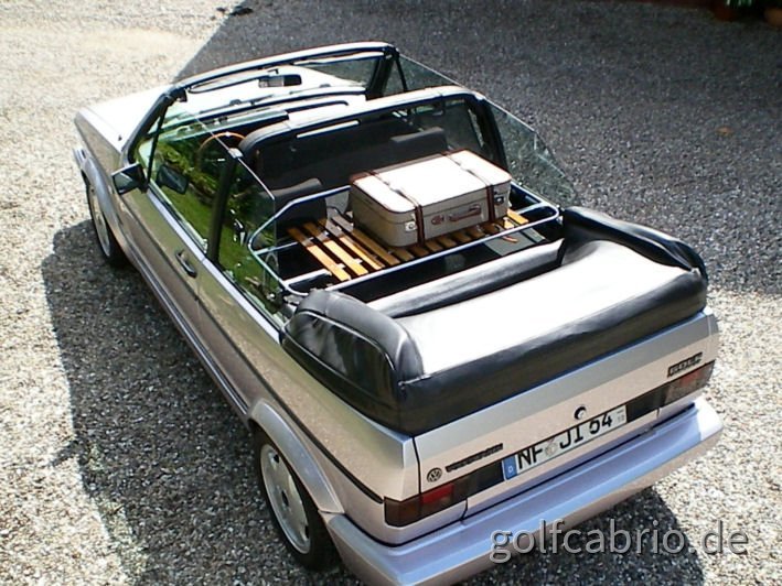

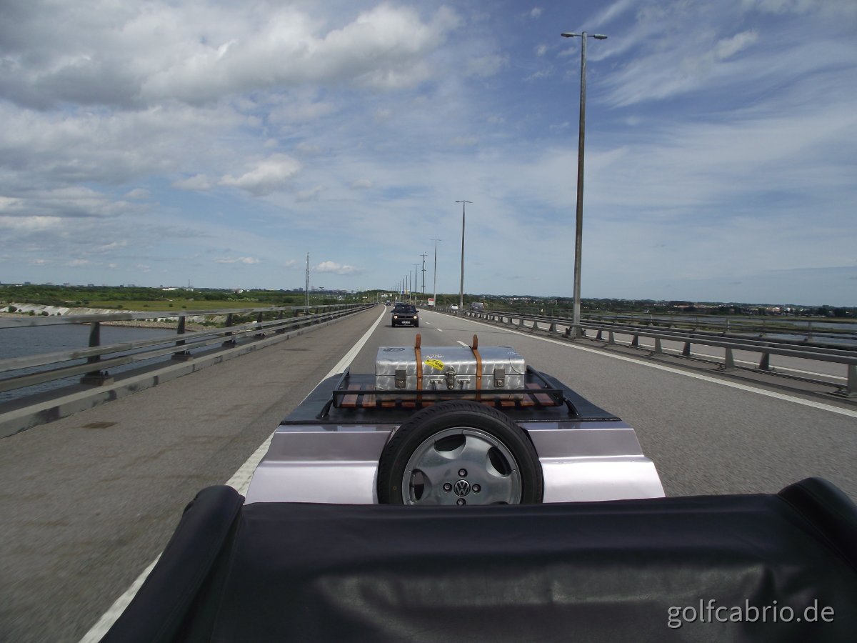

    Der Lastenträger auf Bild 5 ist ja witzig. Ist das eine Eigenkonstruktion? Hättest Du da evtl. noch ein paar Detailbilder davon, wie und wo er befestigt ist?
    Hi, .. kein Hexenwerk. Träger vom Mazda MX5 .. Klemmfüße modifiziert und in die Brüstung beim Cab je Seite 2x M6 Gewindenieten eingesetzt, in die Gewinde sind Schwingungsdämpfer eingeschraubt und darauf dann der Träger. Damit es zum Rest passt ( kein Chrom, Holzlenkrad ) ,lackierte Holzbrettchen und mittlerweile der Träger schwarz gepulvert.
    Dazu hätte ich fragen weil ich überlege das auch zu verbauen. Wo liegt man da preislich und was kannst du empfehlen? :)
    so`ne Funk-ZV mit Alarm ist kein Hexenwerk ,- Preise kannst Du bei e**y gucken .. da bin ich aktuell nicht informiert
    Einbau ist recht easy; nur die Heckklappe erfordert ein wenig Handwerk..
