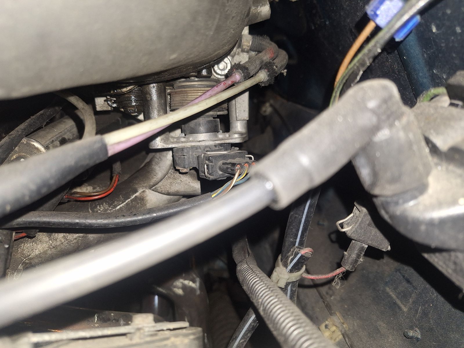

Du solltest unbedingt all Deine Unterdruckschläuche ersetzen. Die sehen sehr schlecht aus.

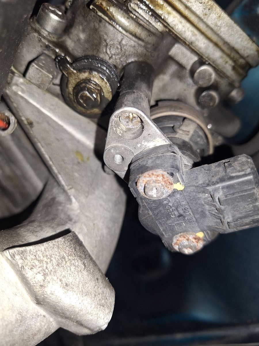

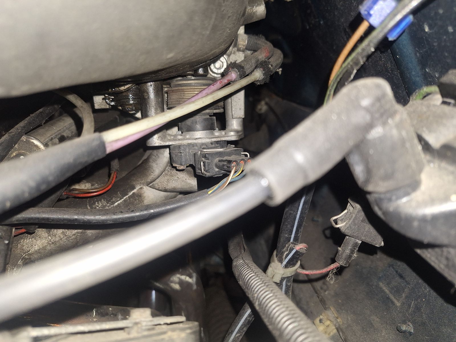

Moin zusammen,

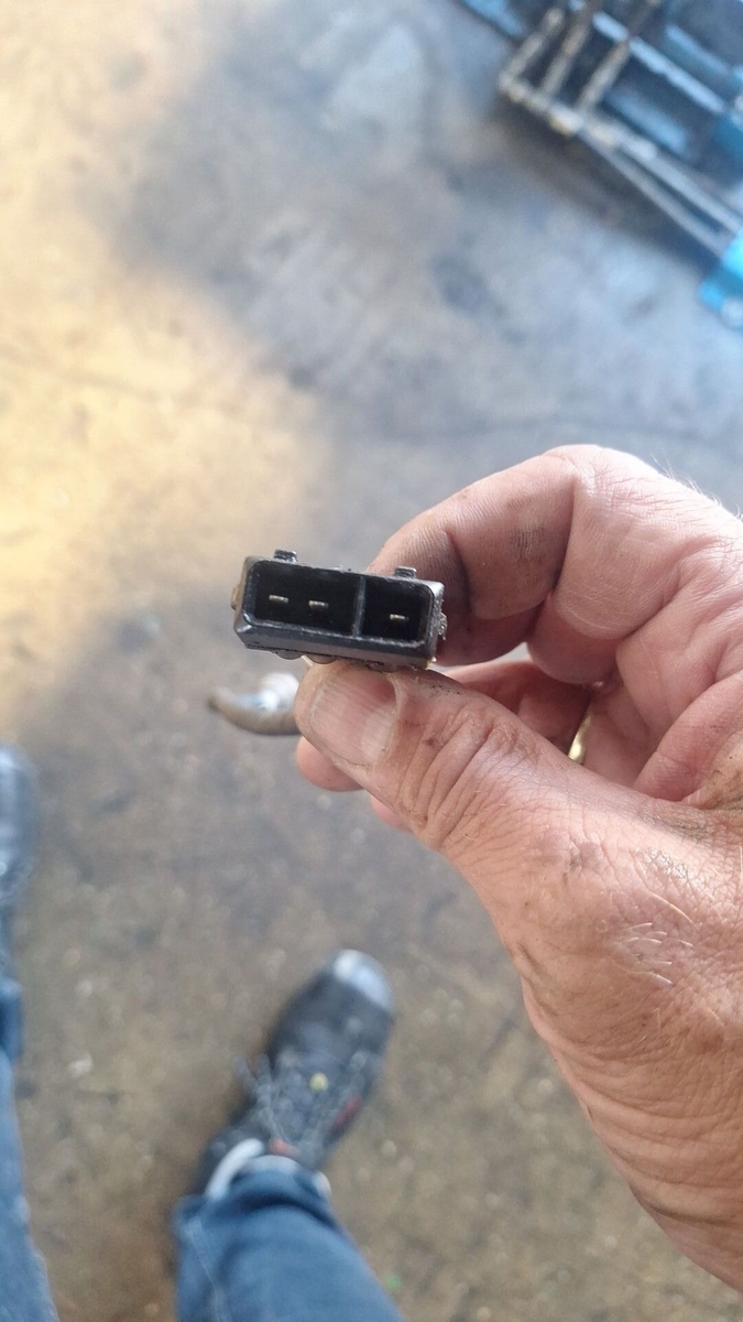

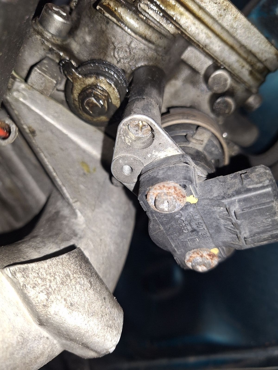

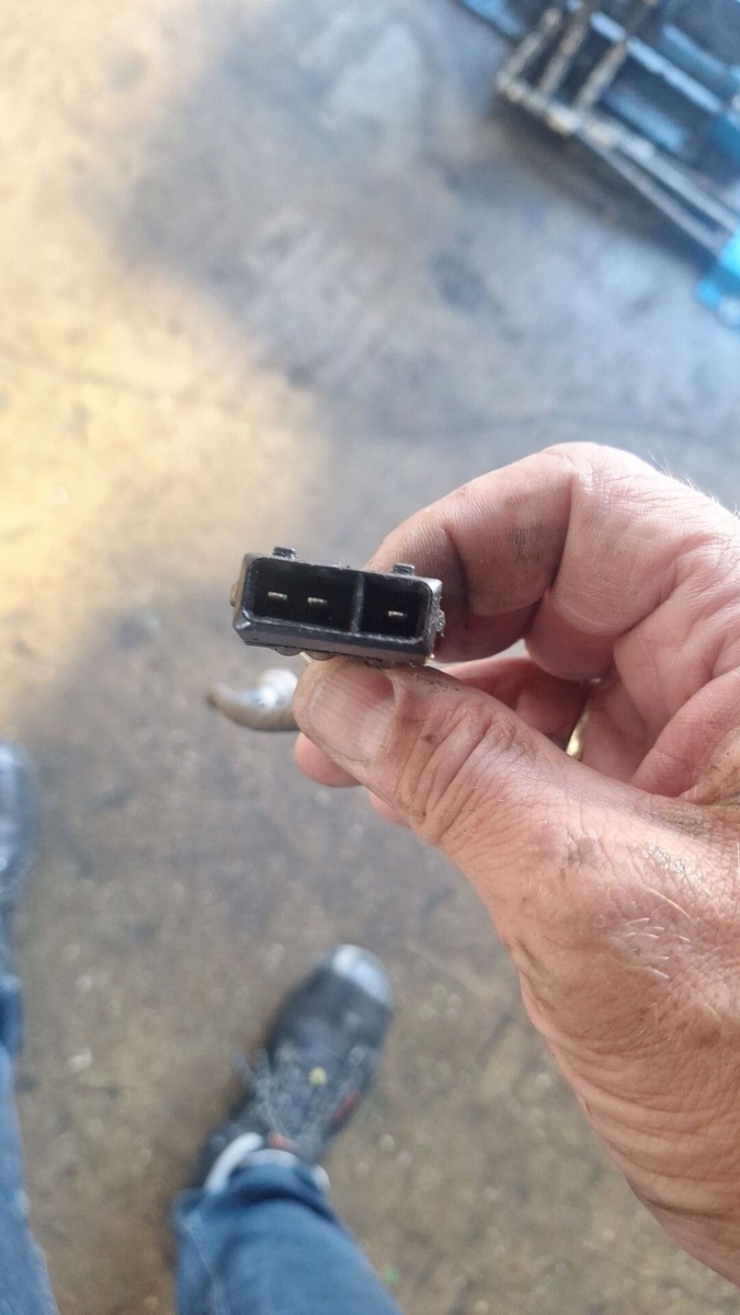

der Poti für die Drosselklappe ist gekommen. Nachher kommt der natürlich rein. Jetzt aber die Frage: wie stelle ich den ein ? Ich würde jetzt erstmal so ganz pauschal den so einbauen wie der alte jetzt drin ist und dann gucken.
Moin Kay, jetzt kommst Du wahrscheinlich an den Punkt wo Dir keiner weiterhlefen kann. Es kennst sich meiner Erfahrung nach so gut wie niemand mit der Digifant 1 aus weil eben nur in den Kalifornien Modellen verbaut. Ich habe zwar zwei Kalifornien Modelle aber da ich das noch nicht machen musste, kann ich Dir da leider auch nicht weiterhelfen. Ich koennte spaeter im US Buch nachschauen obwohl auch dort die Infos zur Digifant 1 nicht vollstaendig bzw. ev. teilweise sogar falsch sind.
Ja nicht ganz. Da wir ja jetzt wissen das dieser Poti auch in einem T4 - 2,5l Benziner verbaut wurde, werde ich da mal nachfragen...in dem Forum... wie die so vorgehen. Aus meine T3 Zeiten bin ich da noch angemeldet. Passt ja gut.

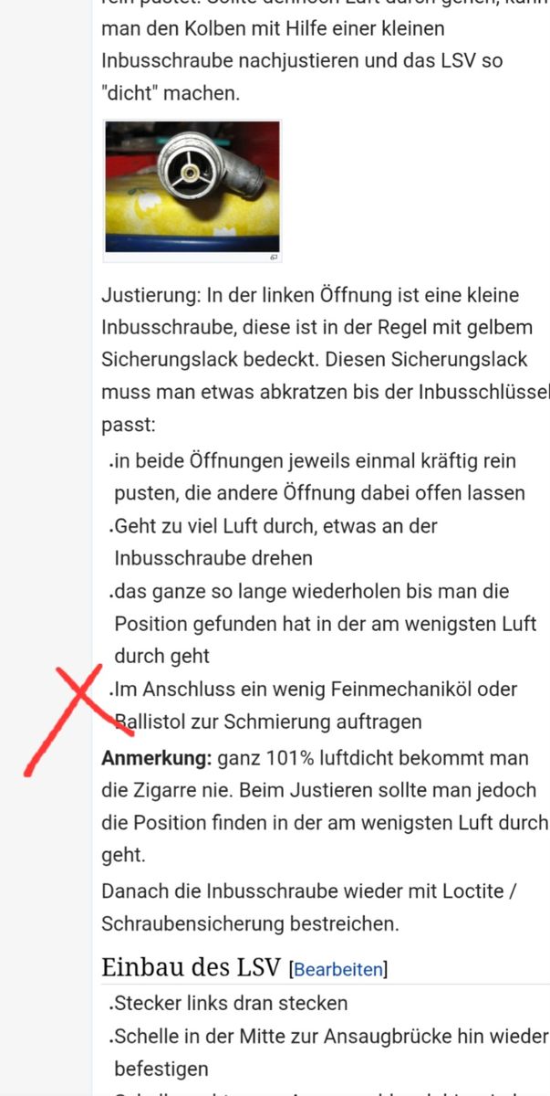

Ich weiß nicht ob ich das darf und ob es hilft... Siehe Anhang.
Danke, das hilft bestimmt !
