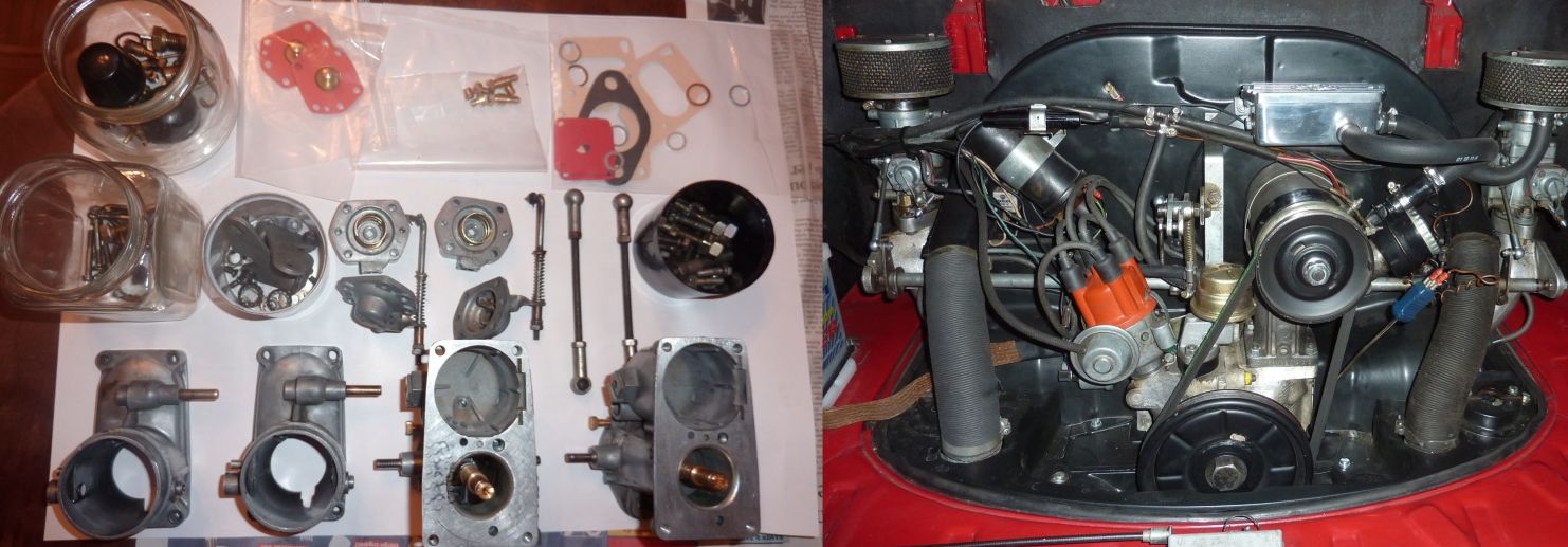

  • So langsam drehen die beim TÜV jetzt komplett ab:
    Gerade im bugfans-forum drauf geantwortet:
    Hallo, mein TÜV würde mein Riechert 34er Doppelvergaser Kit nur eintragen wenn es einen Schrieb gibt das ein Karmann basierend auf einem Käfer ist. Das Riechert Gutachten ist ja nur für Typ 11. Hat da jemand etwas zur Hand?
    Jetzt ist sogar deren Geschichtswissen glatt NULL! :tüv:
    Bei Felix im Zweivergaserregister gibts mehrere T14... auch meiner hatte sie, sogar von Opa Richard persönlich mit Papierrechnung mit neuen Düsenstöcken versehen... aber leider 2014 gegen einen Golf eins Cabrio getauscht... wenn dir also eine Brief Kopie hilft, da sollte noch was rumliegen.
