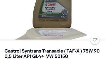

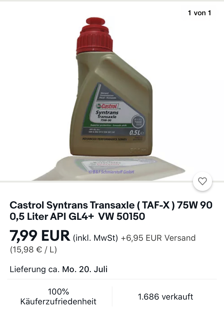

    Ja TAF X konnte ich nicht finden kann es sein das es nun Castrol Syntrans Transaxle heißt?
    Zitat von ulridos
    TAF-X ist die alte Bezeichnung die sich bei mir in den Schädel gebrannt hat, Castrol hat es vor ein paar Jahren umbenannt....
    .... Castrol Syntrans transaxle (=TAF X) ..... .
    Ja !

    • 15. Mai 2024
    • #18
    Ich habs damals unten aufgefüllt so konnte ich die Menge gleich prüfen.
    Aber das mit dem Tachowellen Eingang geht natürlich noch etwas leichter.
