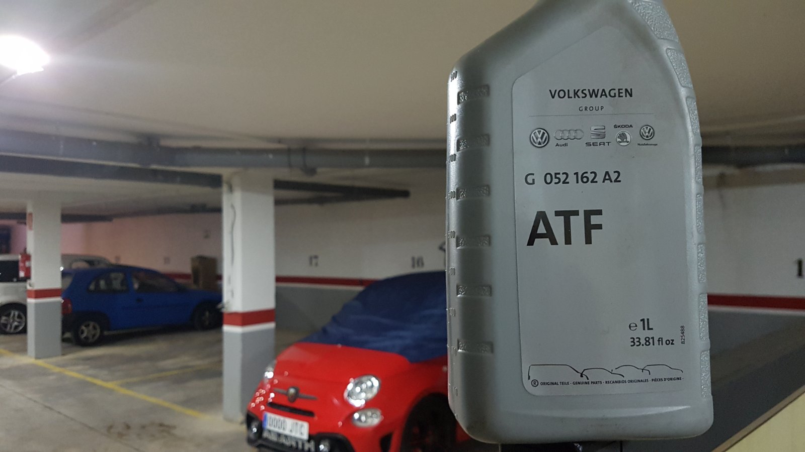

  • Das Öl sollte funktionieren. Normalerweise reicht für die alten Automaten Dexron II vollkommen aus.
    Habe extra das von VW genommen, da der Golf doch länger stand.

  • Es könnte durchaus am Oel liegen da ja wenn es warm ist der Fehler nicht mehr da ist weil das oel nun dünnflüssiger ist.
    Aber, wie in #5 zu sehen ist, habe ich ja das vorgeschriebene Nass bei VAG besorgt !
