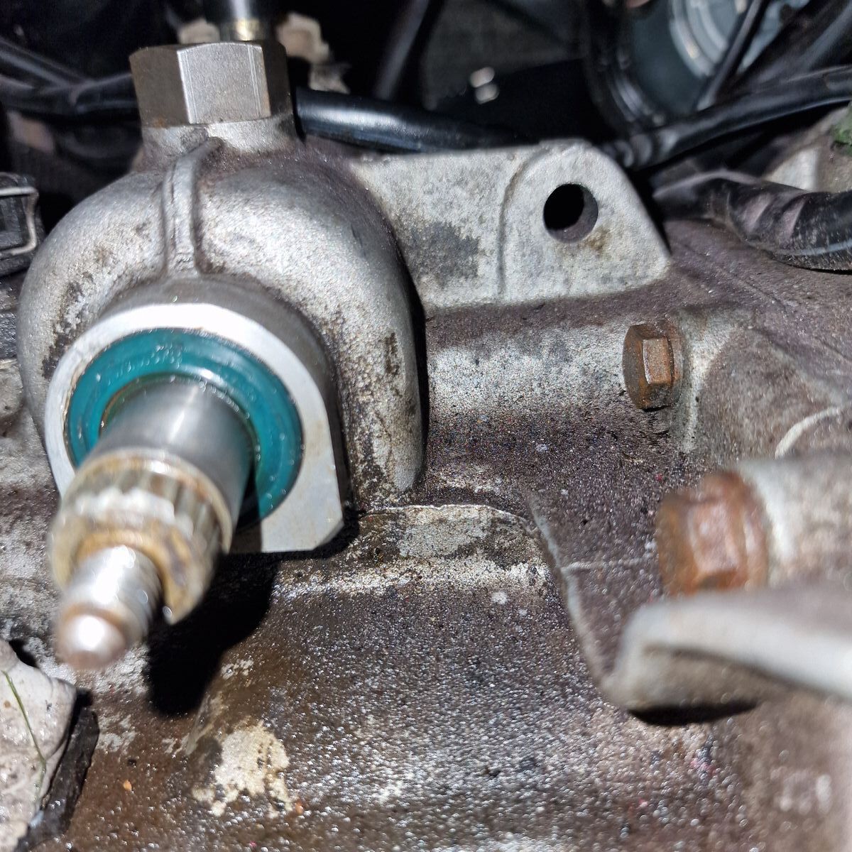

    Zitat von vwcult33
    Wo genau ist eigentlich der Schaltwellendichtring verbaut?
    Teilenr. 020 311 245 B
    Da wo die Schaltwelle in das Getriebe geht. Ist unter einem Gumibalg versteckt. Das Flacheisen mit dem Zahnkranz ist da drauf geschraubt.

    Und hier gibts den Faltenbalg dazu:
