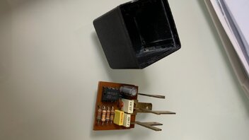

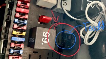

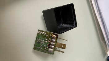

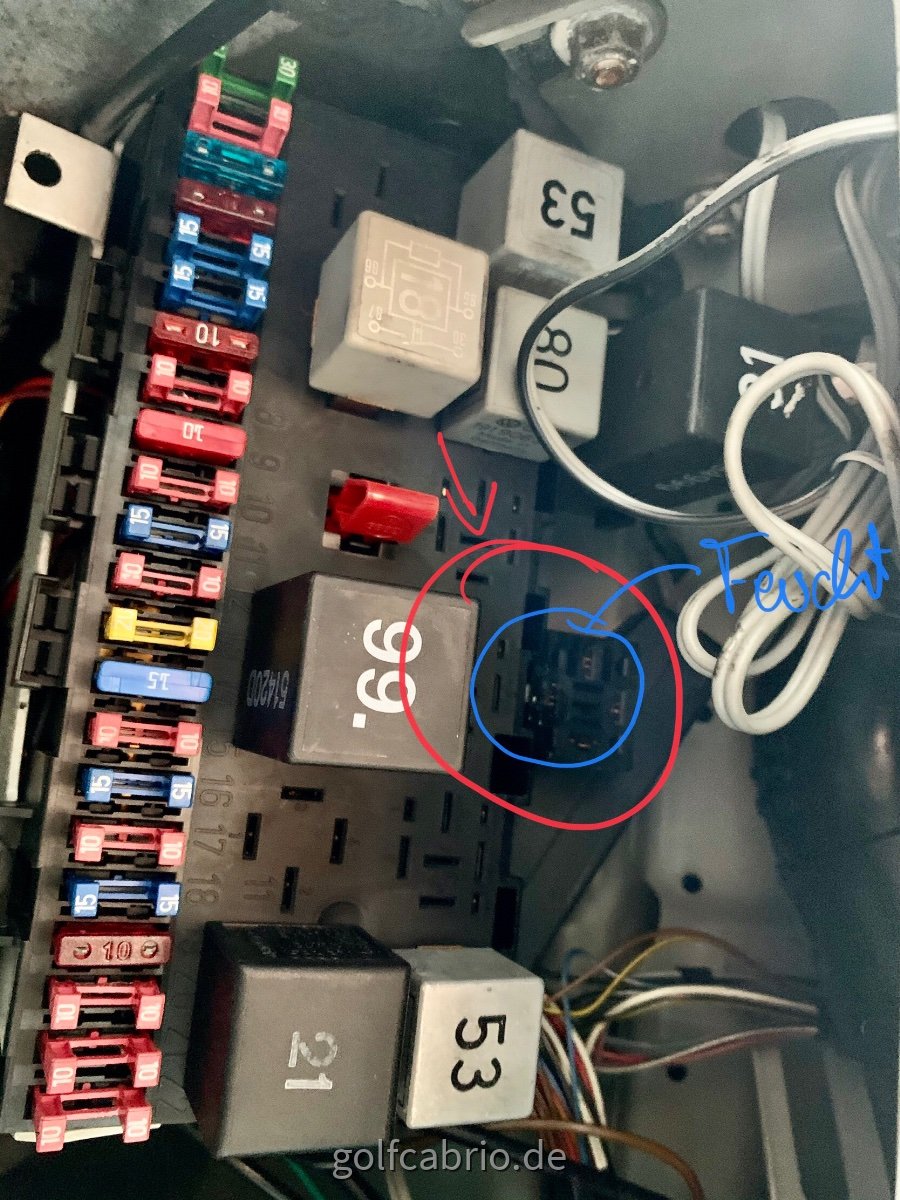

    Hab im Anhang Fotos zu dem ‚Relais‘ bzw dem Steuergerät. Als ich es aufgemacht hab, kam mir eine grün/blaue, dickflüssige Suppe entgegen, die genauso aussah und roch wie meine Kühlflüssigkeit...
    Aber auch der Steckplatz an dieser Stelle hat eine Feuchtigkeit vorgewiesen, und das aber als einzige von dem gesamten Sicherungskasten, hab auch die restlichen Relais gezogen und geprüft....
    Deswegen bin ich jetzt ein bisschen verwundert 😳

    Nachtrag/Update:
    Hab heute rausgefunden, dass es ein Relais gibt, welches auf die Bezeichnung "Kühlmittelmangelanzeige" lautet, und hab dieses ausgebaut und eine feuchte Überraschung entdeckt.
    Das Relais ist mit Kühlmittel geflutet worden. Nun ist mein Verdacht, dass durch den Schlauch, der auf dem Ausgleichsbehälter sitzt, Kühlmittel runter zu dem Relais geflossen ist.
    Relais wird gleich mal geputzt und mit einem neuen Kondensator bestückt und frisch gelötet.
