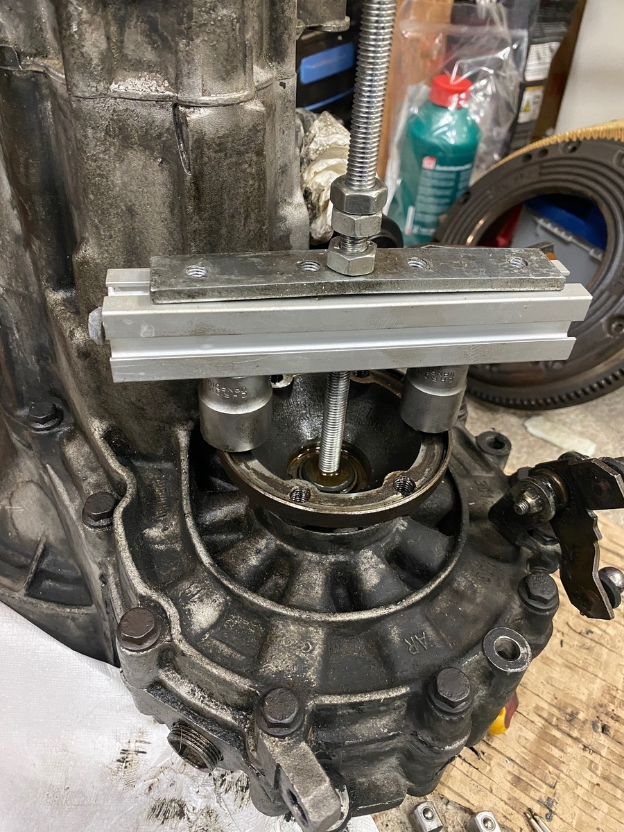

wie um alles in der Welt bekommt man bitte den Simmerring hinter A-Wellen-Flansch raus???
Hab schon alles möglich versucht. Rührt sich kein Stück.
Beisszange... 1 Minute...

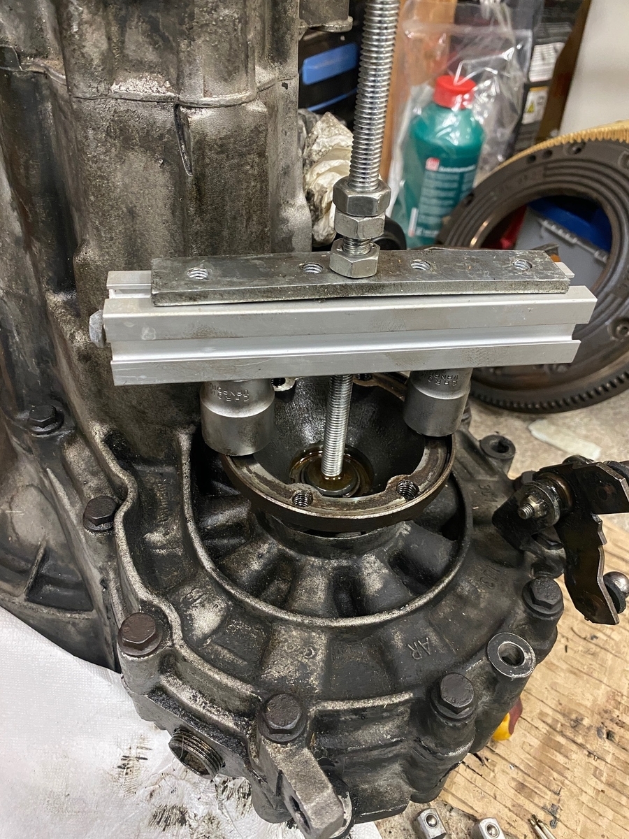

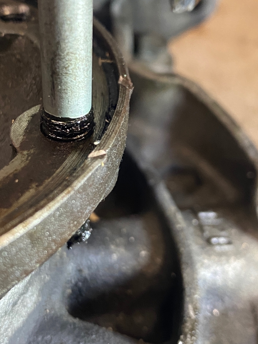

Also bisher lief ja ganz gut, aber gestern war nicht mein Tag.
Der blöde Simmerring am Getriebe ging ums verrecken nicht raus. Habe zwei verschiedene Abzieher probiert. m.E. war der eine zu groß, und der andere zu klein. Mit Zangen, Stahlhebeln etc. kam er auch nicht.
Habe mir jetzt einen Dremel ausgeliehen und werde versuchen den zu schwächen oder durch zu säbeln.
Die grüne Dose sieht auch nicht mehr so gut aus, wie ihr ja schon bemerkt habt.
Daher meine Frage: kann man die auch "einfach rausziehen"?
Oder ist die irgendwie gesichert?
Und die neue kloppe ich mit einem untergelegten Stück Weichholz wieder rein oder?

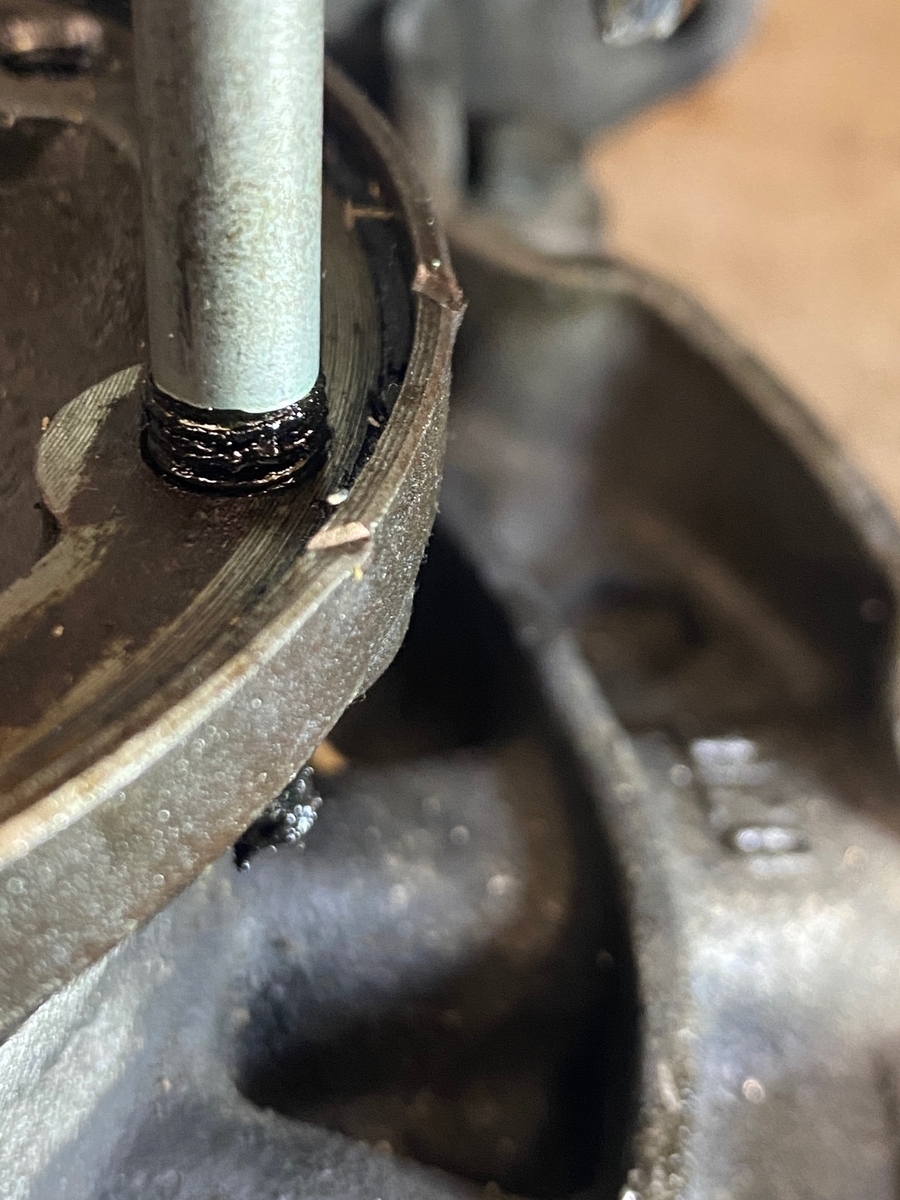

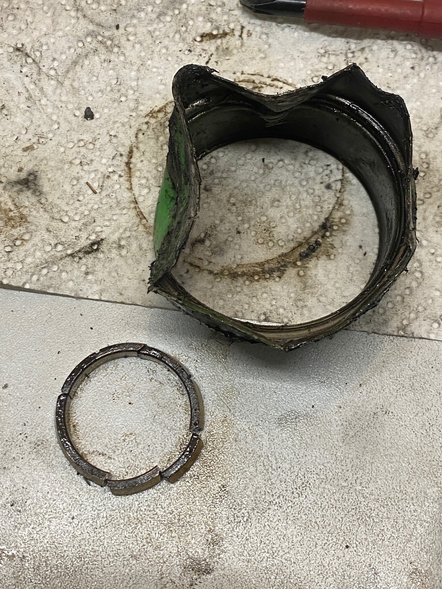

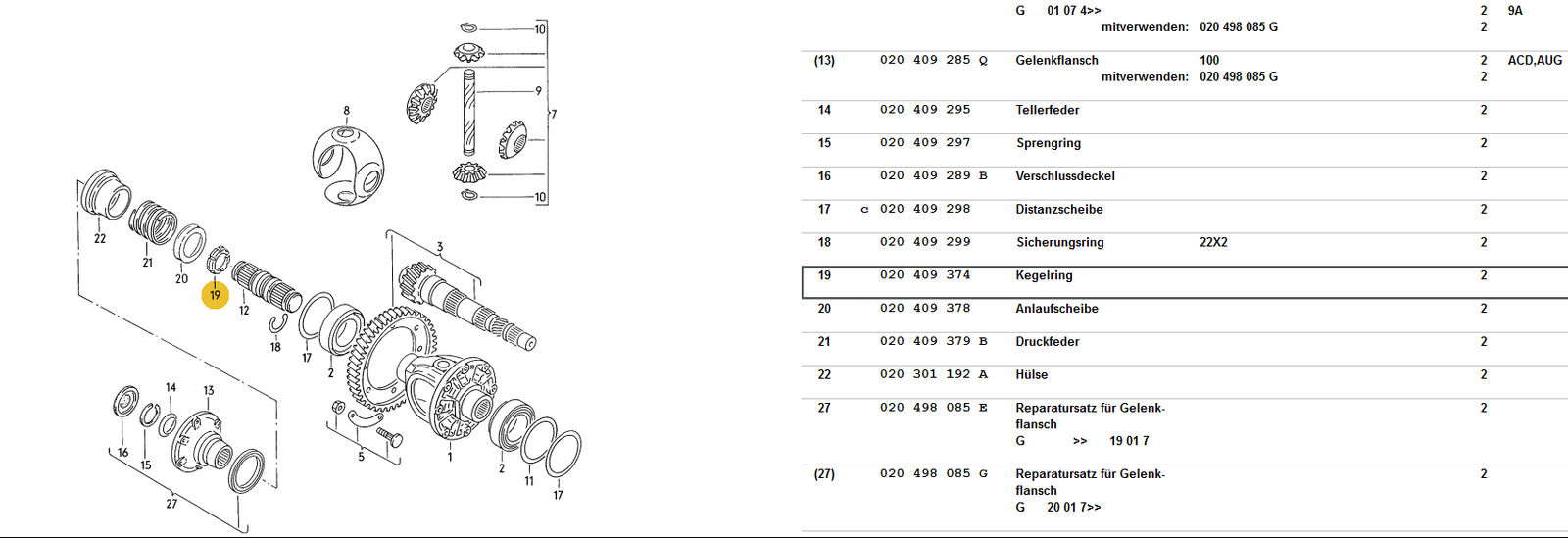

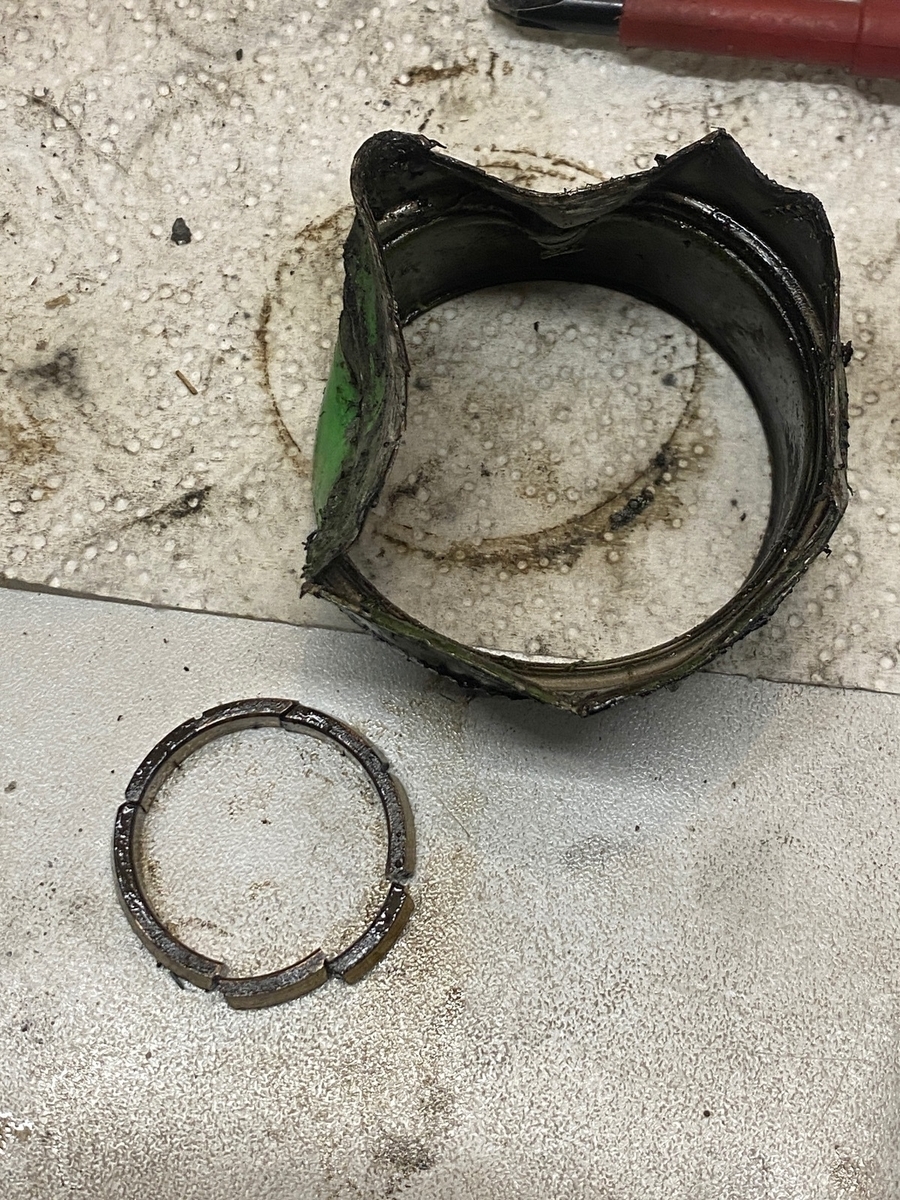

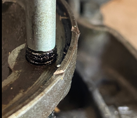

Dann kam mir zu allem Überfluss auch noch irgendwann dieser Ring entgegen, siehe Foto. ![]()
Auch hier die Frage: kann ich einfach einen neuen kaufen und rein schieben, oder muss ich jetzt das halbe Ausgleichsgetriebe zerlegen? ![]()

Mit einer Zange packen und die Zange mit einem Hammer rauskloppen
Einsetzen mit Holzbalken und Hammer
Wenn du diese Brocken komplett zu einem Kreis zusammenlegen kannst dann ist das schon mal gut ![]()
Wenn nicht dann gehen ein paar Brocken noch spazieren ![]()
Teste mal ob das Ding magnetisch ist - sieht zumindest nicht so aus
Wenn das magnetisch ist dann bleibt der Rest (hoffentlich) im Getriebe am Magneten hängen
Hier auf den letzten 2 Bildern zu sehen: *KLICK*
Ich persönlich würde wissen wollen das da nix mehr im Getriebe rumfliegt...
Den Satz "wird schon schiefgehen" wirst du nicht von mir hören
Hier ist der Ring von dem ich meine das du ihn erfolgreich zerstört hast:
Die Nachbauteile der grünen Hülse (von Vika oder so) sind von der Passform her... naja.
Ich habe mit einer Gripzange reingebissen, die Gripzange dann verdreht und dann konnte man den Ring da rausnehmen. Ist aber Kraftakt.

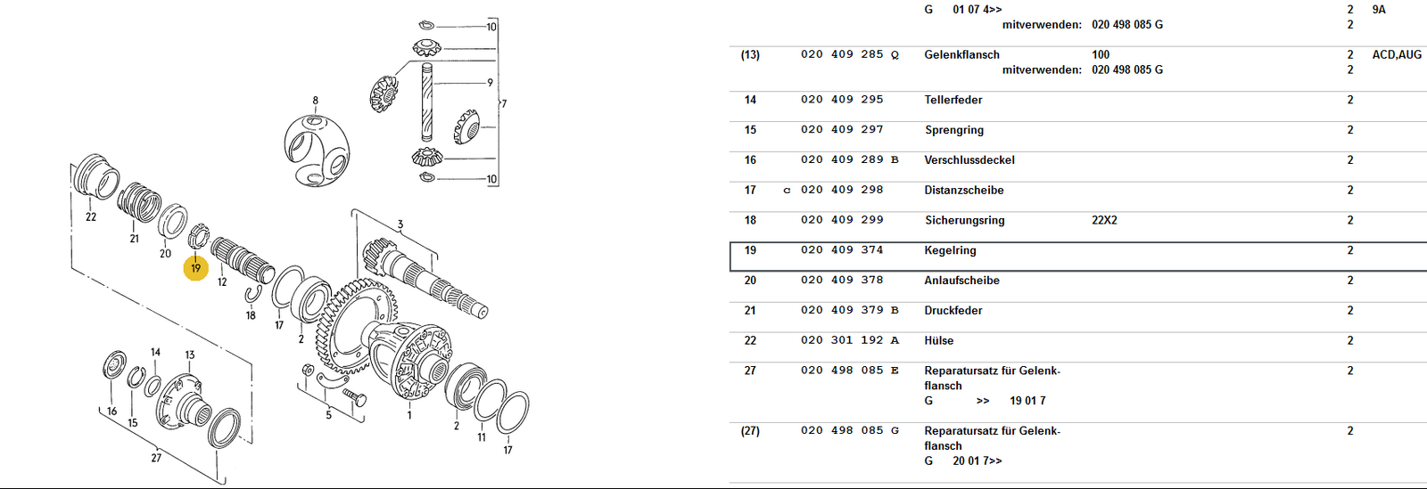

Hat jemand die Teilenummer von dem Ring für mich?
Das wäre klasse!
Kegelring 020409374 - aus Messing
Somit leider doch nicht nicht magnetisch ![]()

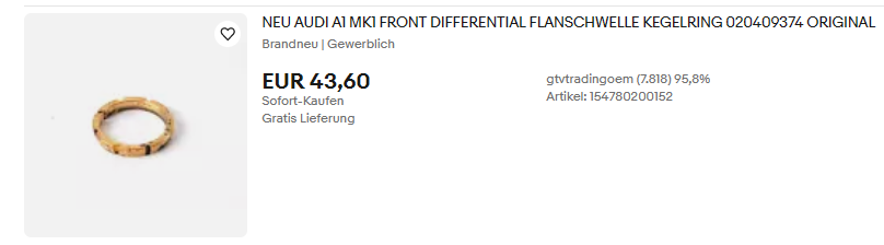

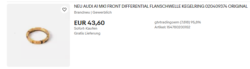

Den bekommst du zwischen 5 und 50 €:
https://www.ebay.de/itm/154780200152
Bei Temu für 3 Cent 50. Wird sicher auch genau 2 Tage halten.
Ausser dem Originalteil kommen eh alle aus der gleichen Fabrik.
Ich war heute nur kurz in der Werkstatt und habe mich weiter um die Antriebswellenflansche gekümmert.
Heute überwiegen mal die guten Nachrichten, auch wenn die Schlechten für weitere Verzögerung sorgen.
gute Nachrichten:
- der Messingring ist vollständig. nichts fliegt im Getriebe rum.
- die grüne Dose ist draußen. es war aber der üüüüübelste Kampf das teil raus zu kriegen. Boah! Hier im Forum oder im Wiki ließt sich das immer so schön einfach... aber ich sags euch, das will ich nie wieder machen.
- der Ausbau des zweiten AWellenflanschs ging einigermaßen reibungslos. zumindest ist mal nichts kaputt gegangen dabei. Auch der Simmerring ging deutlich leichter raus als auf der anderen Seite.

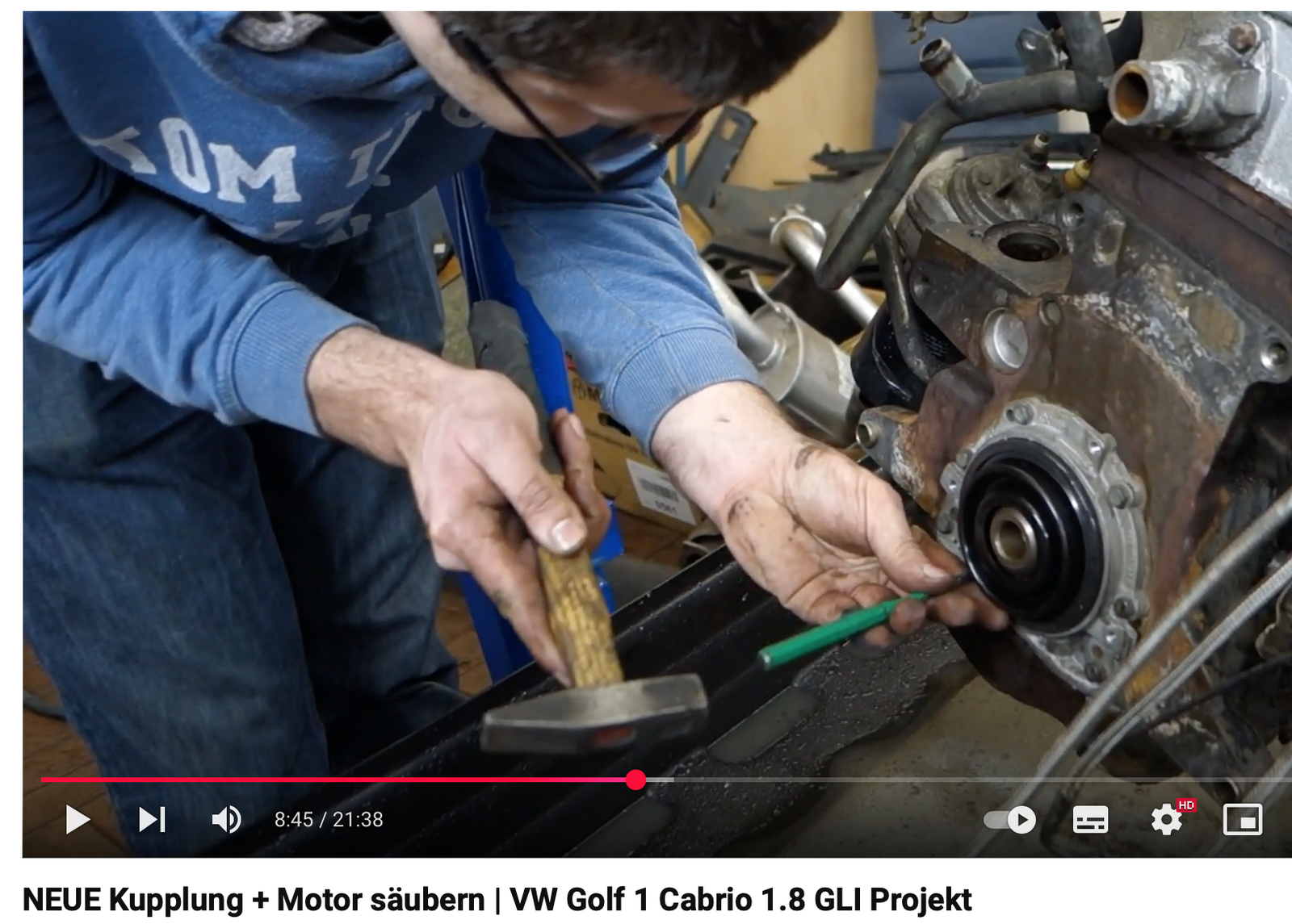

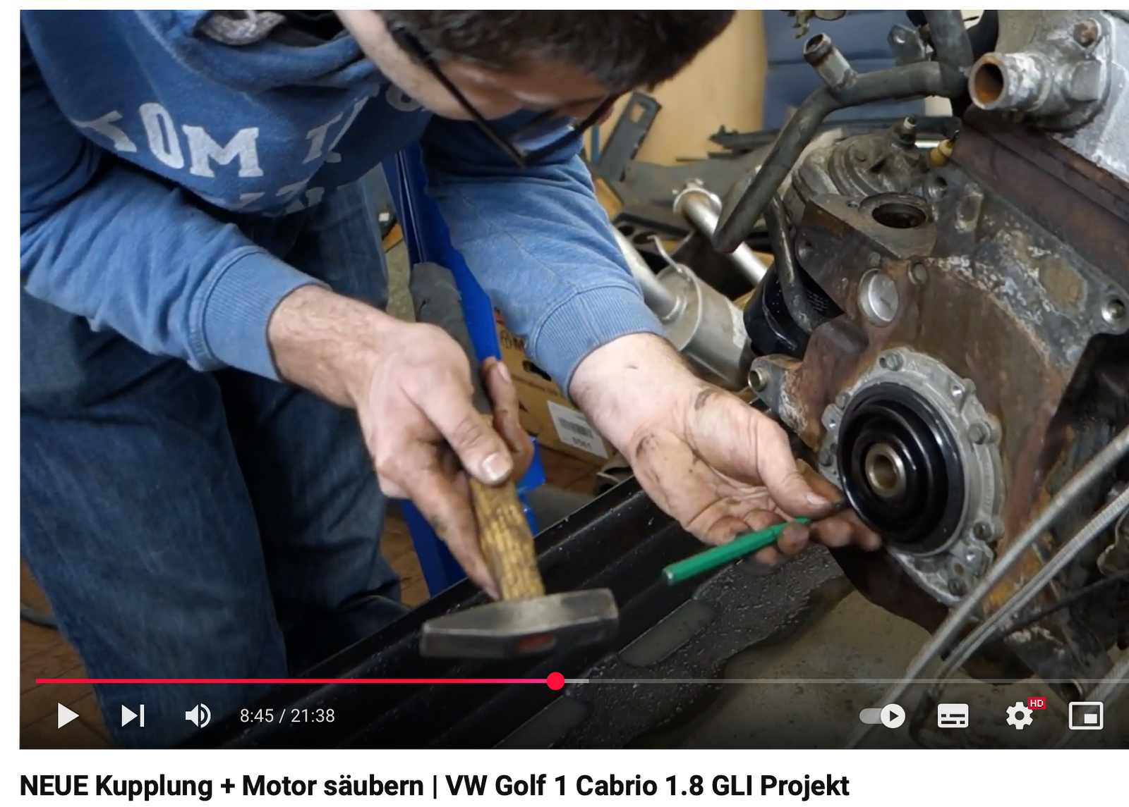

Ok, also so wie der Junge das hier im Video macht, soll man es wohl eher nicht machen...!
Doch, kann man machen ... mit Gefühl immer wieder im Kreis rundherum mm für mm eintreiben. Bei einem so großen Radialdichtring passiert da nix . Für kleineren nehme ich auch gern eine passende Nuss o.ä zum eintreiben, aber bei 10cm Durchmesser bekommste das.... egal womit nicht absolut gerade eingetrieben
