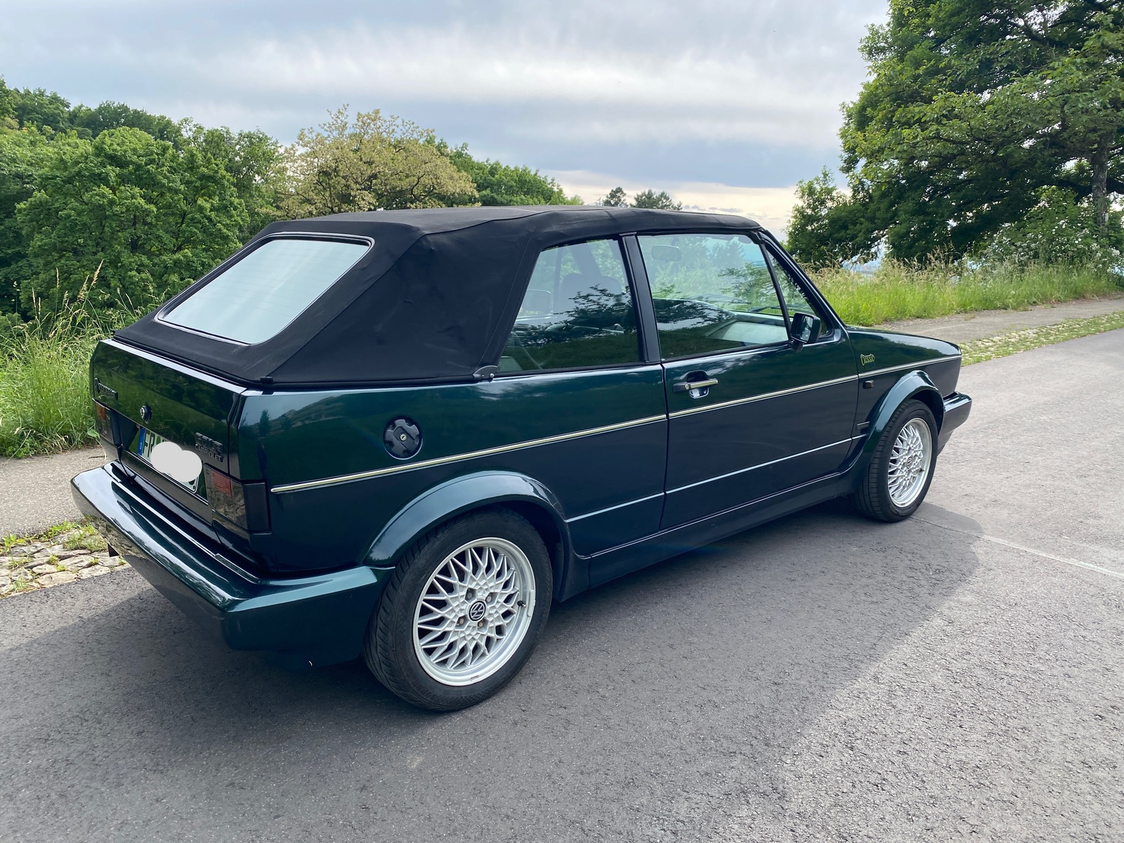

Danke euch für eure Glückwünsche!
Darüber freue ich mich sehr!
Hier noch ein paar Fotos. Hat jetzt zwar nichts mehr mit dem eigentlichen Thema des Threads zu tun aber da Hartmuth danach gefragt hat.... Ist ja auch ganz nett so als Abschluss.
Viele Grüße in die Runde!
PS: habe gerade keine Fotos vom Innenraum. Ist aber größtenteils original, mit schwarzem Leder.
