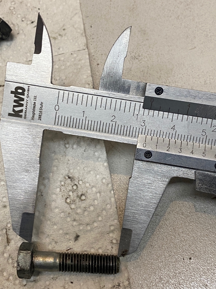

Andere M7 Verschraubungen sind mir am Golf 1 nicht bekannt.
Wie oben erwähnt, pro Seite 3 Schrauben am Querlenker->Traggelenk sind M7.
Wenn der Schaft 10mm ist, so ist das Gewinde 10x0,8 = 8mm. Dreh mal eine M8-Mutter drauf (SW13 oder früher SW14)
Also ne. Mit Schaft ist der Teil ohne Gewinde gemeint. Ich denke, der ist ca. 10mm lang. Die Schraube ist M7x30.
Am Traggelenk habe ich nichts gemacht. Die 3 St. M7 sind an ihrem Platz.
Für mich sehen die so aus, als würden die irgendein Blech halten oder so.
Ich befürchte die bleiben übrig... wenn mir beim Einbau der ganzen Teile rings ums Getriebe nicht noch was auffällt.
