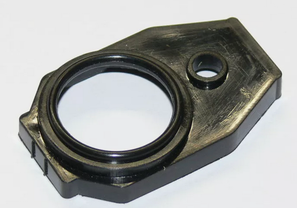

    ja, wenn es neu wirklich nur Schrott gibt, werden wir uns mal auf die Suche nach einer gebrauchten Tachowelle machen. Dazu dann denn Gummiflansch, den du oben empfohlen hast.
