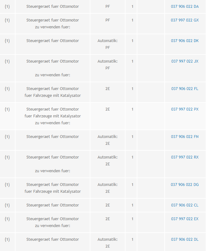

    Folgende Informationen habe ich über diverse Teilekataloge herausgefunden:
    Interessant hierbei ist, das für den Passat das 037997022GX als Lambdagereltes Steuergerät gelistet ist, das aber auch beim PF auftaucht.
    Ist der PF grundsätzlich mit einer Lambdaregelung ausgestattet?
    Beste Grüße Ben
  • Ja, der PF hat IMMER Lambdaregelung bzw einen geregelter Kat !
    Ist absolut gleich mit dem 2H von der Grundfiguration.
