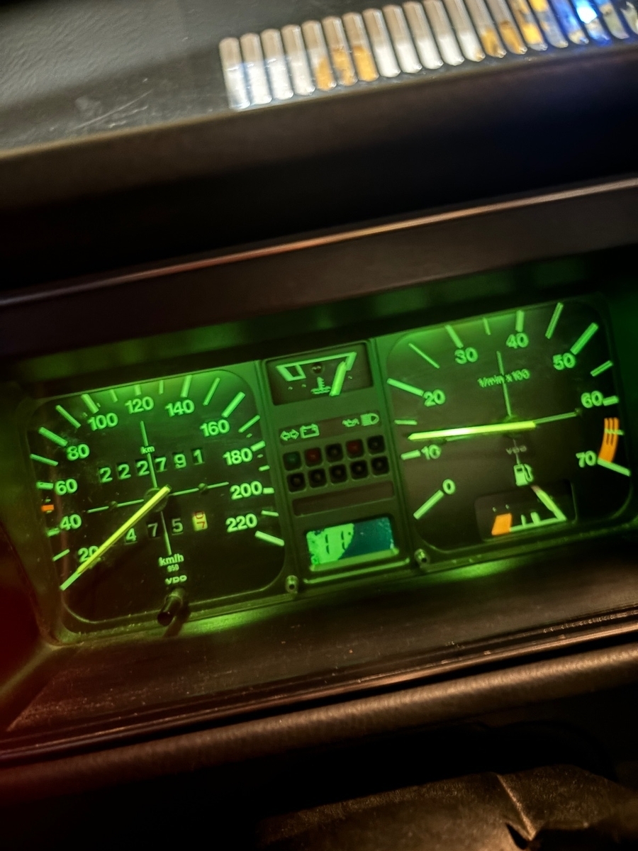

  • Moin zusammen, ich habe meine komplette Kühlung überholen lassen und als ich den Wagen gestern heimgefahren habe, da ist die Kühlmitteltemperatur fast bis zum Anschlag gewandert. Der Lüfter lief auch nicht nach im Stand wie sonst, an der Ampel natürlich auch nicht.

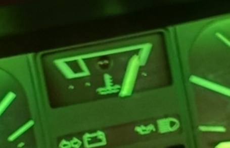

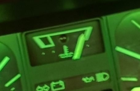

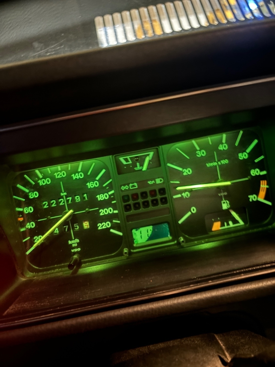

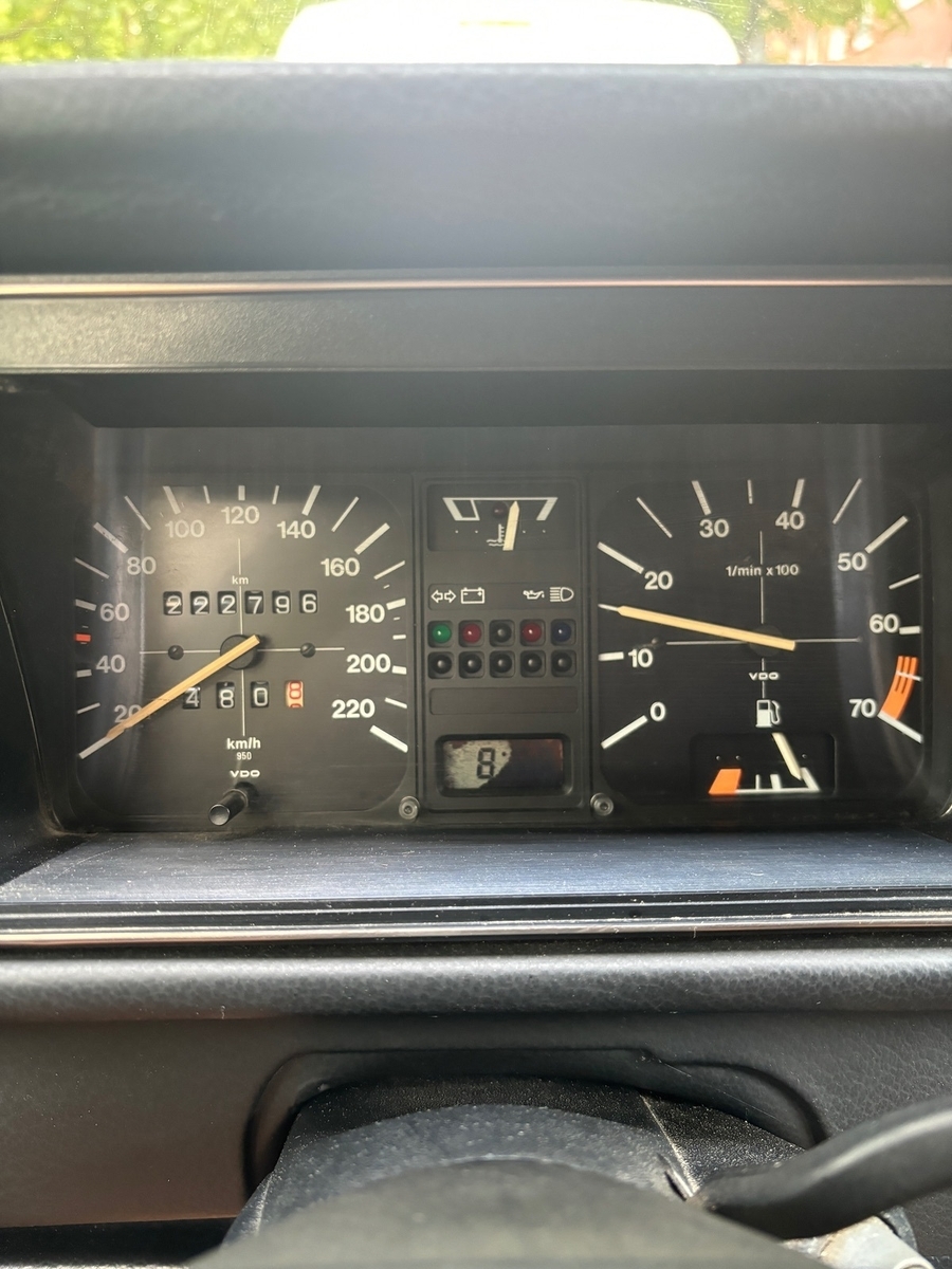

    Meine Anzeige ist nie über die mittlere Position über dem Lämpchen hinaus, vielleicht mal im mm Bereich nach rechts. Nun wandert sie eben recht flott schon nach rechts fast bis Abschlag. Ausprobieren wie weit es geht wollte ich dem Kopf nun nicht antun.
    Kann es am Sensor am Kopf liegen? Dass er zu spät meldet? Anbei noch ein Foto vom
    höchsten stand.

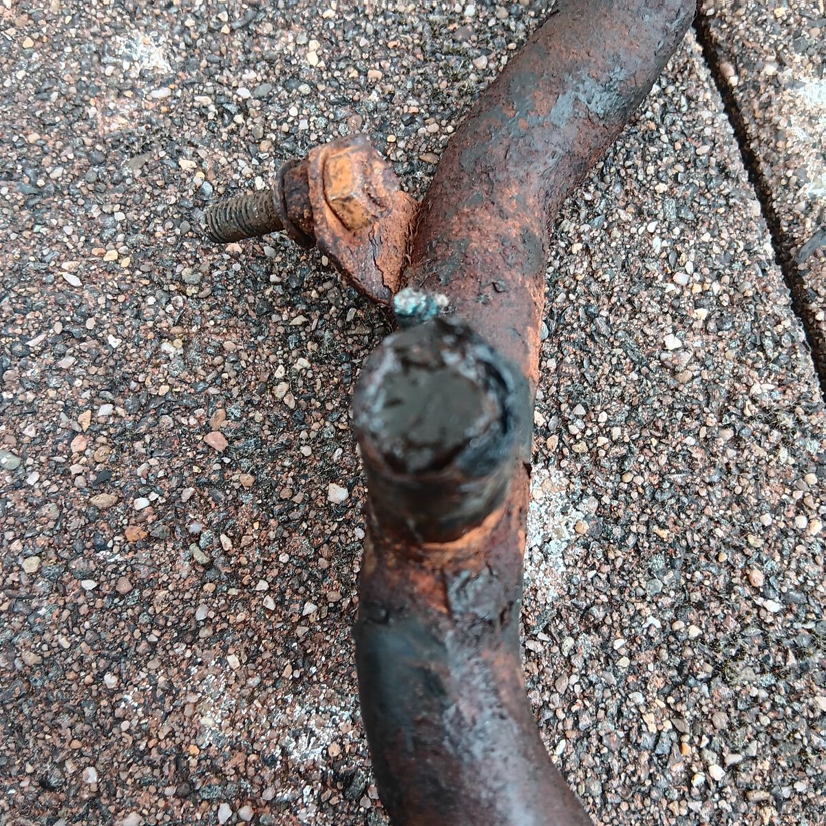

  • Das Kühlsystem entlüften sich selbstständig...da muss nichts entlüftet werden.

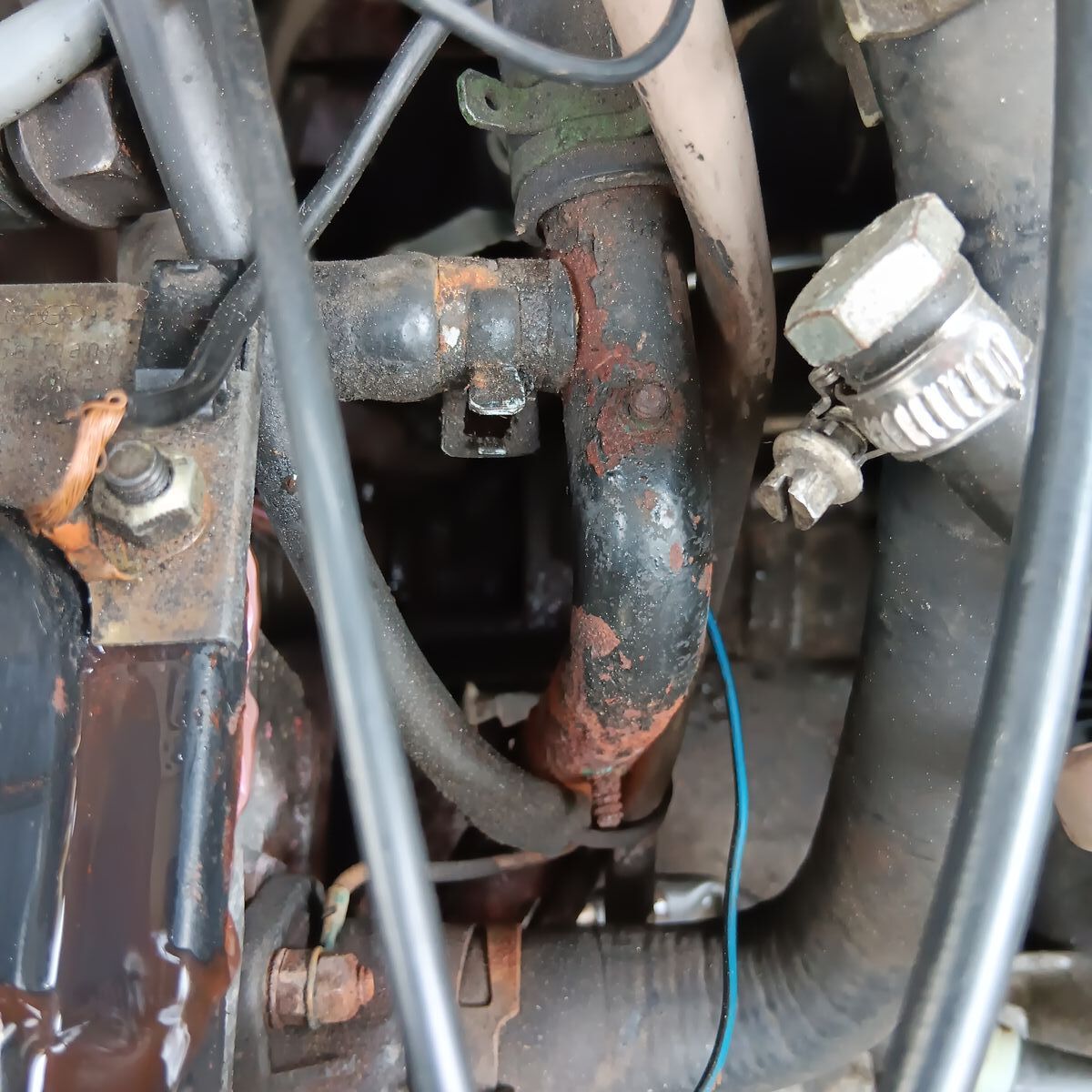

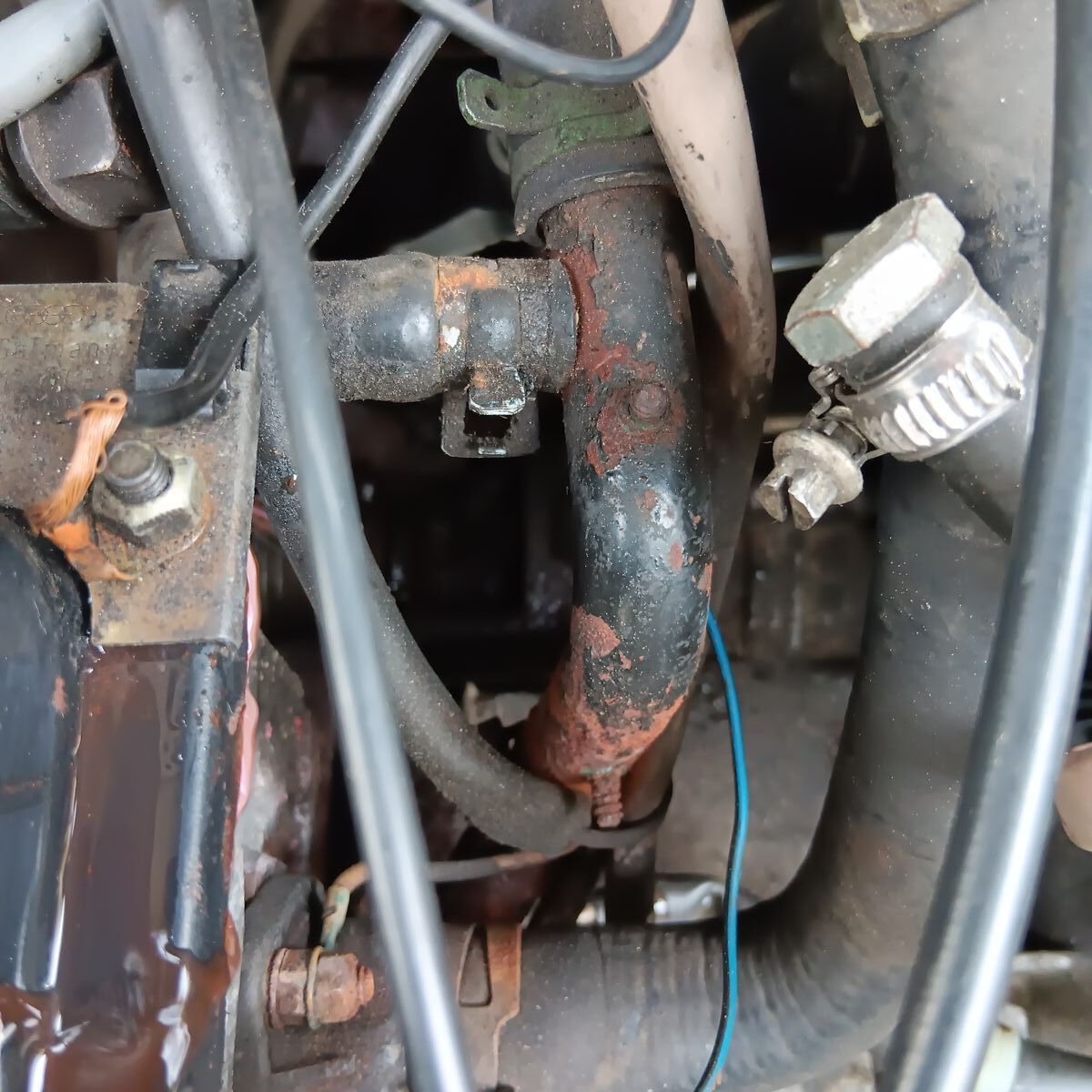

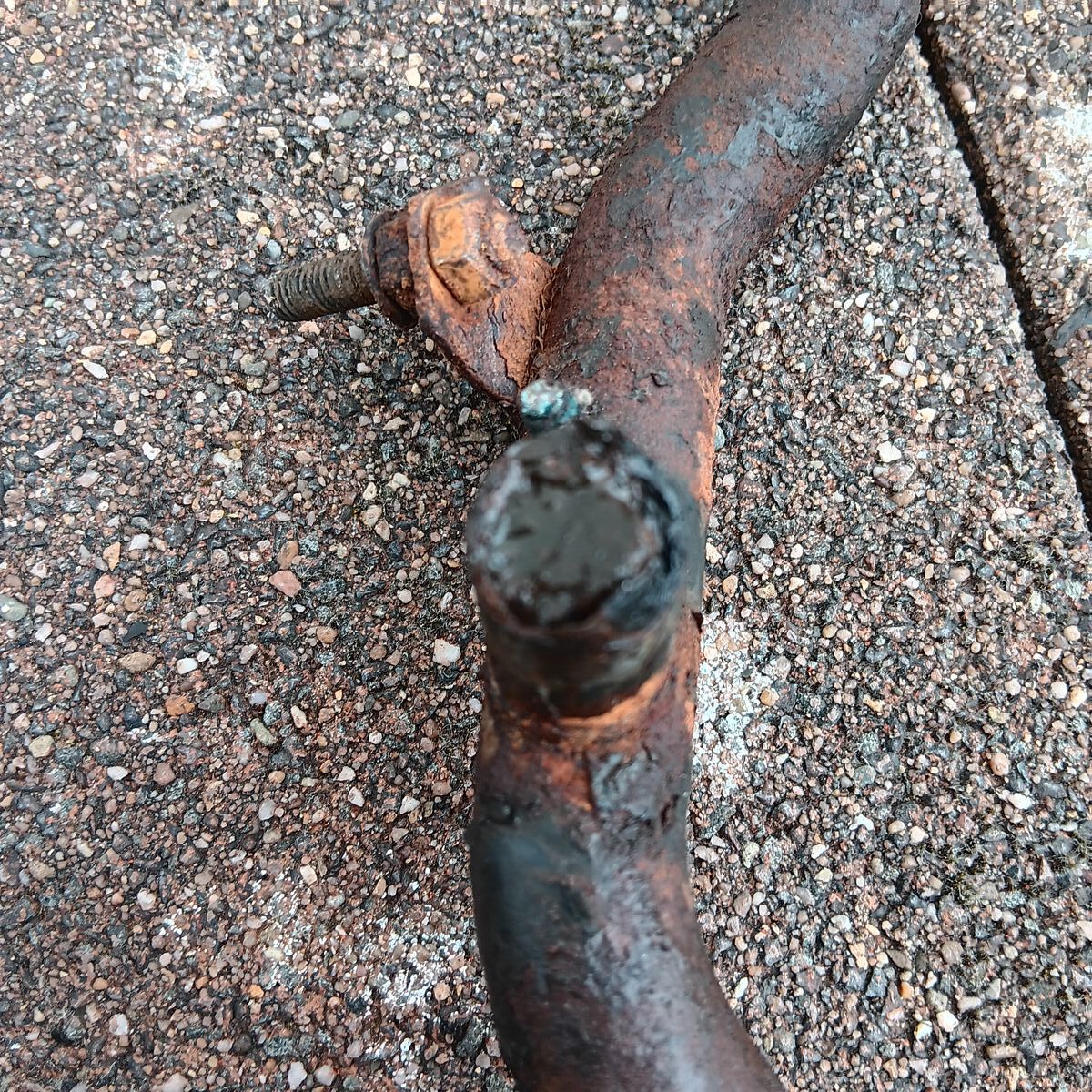

    Ich hatte vor kurzem trotz Kühlerwechsel auch ein Problem daß der Motor zu heiß wurde und das Kühlsystem nicht entlüften hat.
    Aber seht selbst...ein verstopften Abgang im Kühlmittelrohr war die Ursache....das sah ich so zum ersten Mal !
    Daraufhin hab ich das komplette Kühlsystem erneuert ( Wasserpumpe, Sensoren, Kühlwasserrohr und Kühler ) .
  • Der Sensor am Kopf wurde gewechselt nicht das Thermostat!
    Kann natürlich auch der Sensor falsche Werte liefern, wenn der getauscht wurde.
    Vielleicht solltest du erst mal den alten Sensor am Kopf wieder verbauen und gucken wie es dann aussieht. Der war ja anscheinend vorher in Ordnung.
    Schon komische Vorgehensweise der Werkstatt. Ein funktionierender Sensor wird getauscht, aber das alte Thermostat bleibt drinne.
  • Kann natürlich auch der Sensor falsche Werte liefern, wenn der getauscht wurde.
    Absolut! Habe der Werkstatt schon mitgeteilt dass ich den alten Sensor gerne aus der Tonne gefischt hätte, damit wir den nochmal einbauen :sleeping:

  • Erst der Zeiger nach rechts, dann die Leuchte wenn es wirklich zu viel wird.
    Ich würde hier vermuten der Geber ist falsch. Hatte da auch diverse verbaut bis sich der Hella als passend erwies. Von zu kalt bis zu warm war alles dabei (habe parallel ein VDO dran sodaß ich weiß wie es in Grad ist).
  • Die Warnleuchte ist doch eine Kühlmittelmangelanzeige wenn ich das richtig im Kopf habe. Die blinkt nur wenn zu wenig im Ausgleichsbehälter ist. Wenn er tatsächlich zu heiß ist drückt er natürlich einiges aus dem Deckel des Ausgleichsbehälters heraus und wenn es zu wenig wird blinkt die Lampe....
  • Die Leuchte hat 2 Funktionen a) zu wenig Kühlwasser und b) Kühlwasser zu heiß bedeutet dem Fahrer mitzuteilen (augenscheinlich Warnung) das da etwas nicht stimmt. Gleichzeitig geht auch die Temperaturanzeige hoch und kurz danach Warnleuchte.
