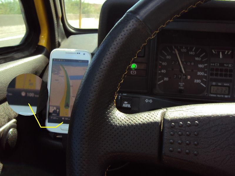

Abweichende Geschwindigkeit Tacho <-> GPS
  • Da stellt sich mir die Frage wie genau sind die GPS Daten.
    Beim Halt dauert es noch einige Sekunden bis das Gerät auf 0 zurück ist.
    Ich hab mir damals ne gerade Strecke gesucht und dann mal bei 100 den Tempomat eingeschaltet. Dann pendelt sich das GPS ein. Denke das ist dann schon recht genau.
  • Bei mir hat das mit den TachoRizeln alles nicht funktioniert ich habe dann mit einer Gabel die Nadel abgemacht und im Fahrversuch mit Navi neu justiert Toleranz jetzt bei 50 KM /H 2%

    Habe das gleiche Problem, die Abweichung bei 100 km/h Tacho und GPS dabei ca. 85 km/h finde ich schon recht groß. Fahre Standard 185/60R14 er Kombination.
    Dadurch auch schon gedacht, dass auch die gefahrenen km auf dem Tacho mehr sind als real.
    Will dass in Kürze auf einer bestimmten, definierten Strecke mal mit meinem A4 vergleichen.

    4. Gang: V= 2000/4,543*1,757*0,06 = 46,41 km/h (Tacho zeigt bei 2000 U/Min: 69-70 km/h - quasi auf dem 70er Strich) ==> 23-24 km/h mehr auf Tacho
    5. Gang: V= 2000/3,278*1,757*0,06 = 64,32 km/h (Tacho zeigt bei 2000 U/Min: 87-88 km/h- knapp unter dem 90er Strich) ==> 23-24 km/h mehr auf Tacho
    Diese Abweichung habe ich aber selbst bei der GPS-Messung nicht gehabt. Dort i.d.R. Abweichung um die 15 km/h (auf Tacho mehr als GPS)
    Wenn ich mit lt. Tachonadel bei ca. 65 km fahre zeigt GPS 50 km/h und Blitzer innerorts hat auch nicht ausgelöst.
    Jetzt bin ich irgendwie völlig irritiert was mein Tacho da anzeigt und wieviel der incl. Laufleistung jetzt vorgeht.... :think:
    Frank
  • Hallo ,
    fahr mal ein Paar Kilometer und Vergleiche den Tachostand mit den GPS Kilometern ,passt das halbwegs ist die
    einzige billige Lösung den Tacho durch Tachonadel zu justieren - die Nadel bekommt man mit einer Besteckgabel gut gelöst .....
