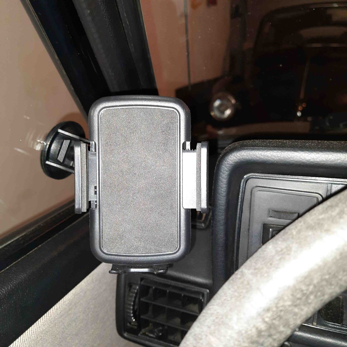

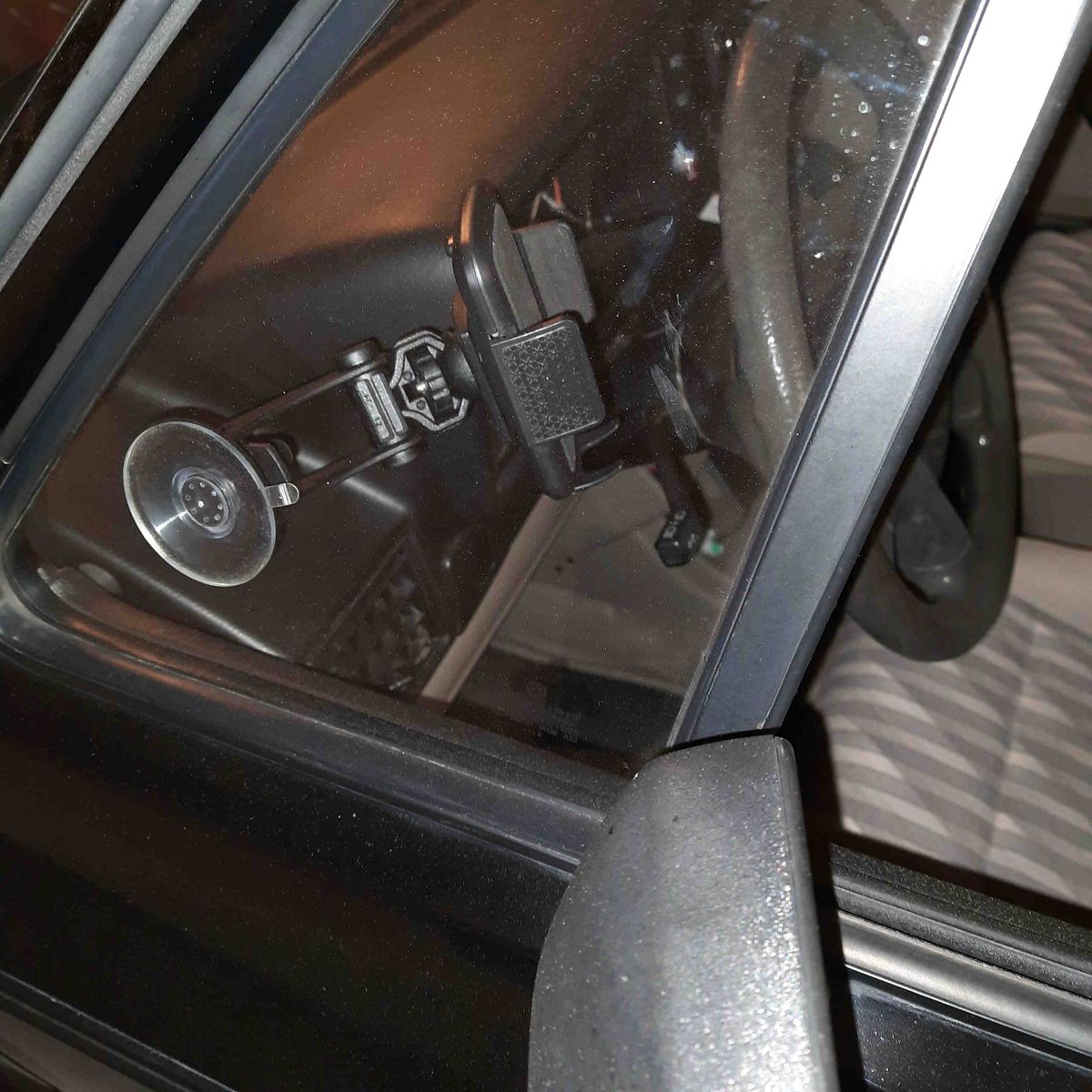

    Geht auch mit Saugen am Dreieckfenster.
    Hält bombenfest und spiegelt kaum
    Ist aber nichts für Riesen, die würden das Ding mit dem Knie abreißen.

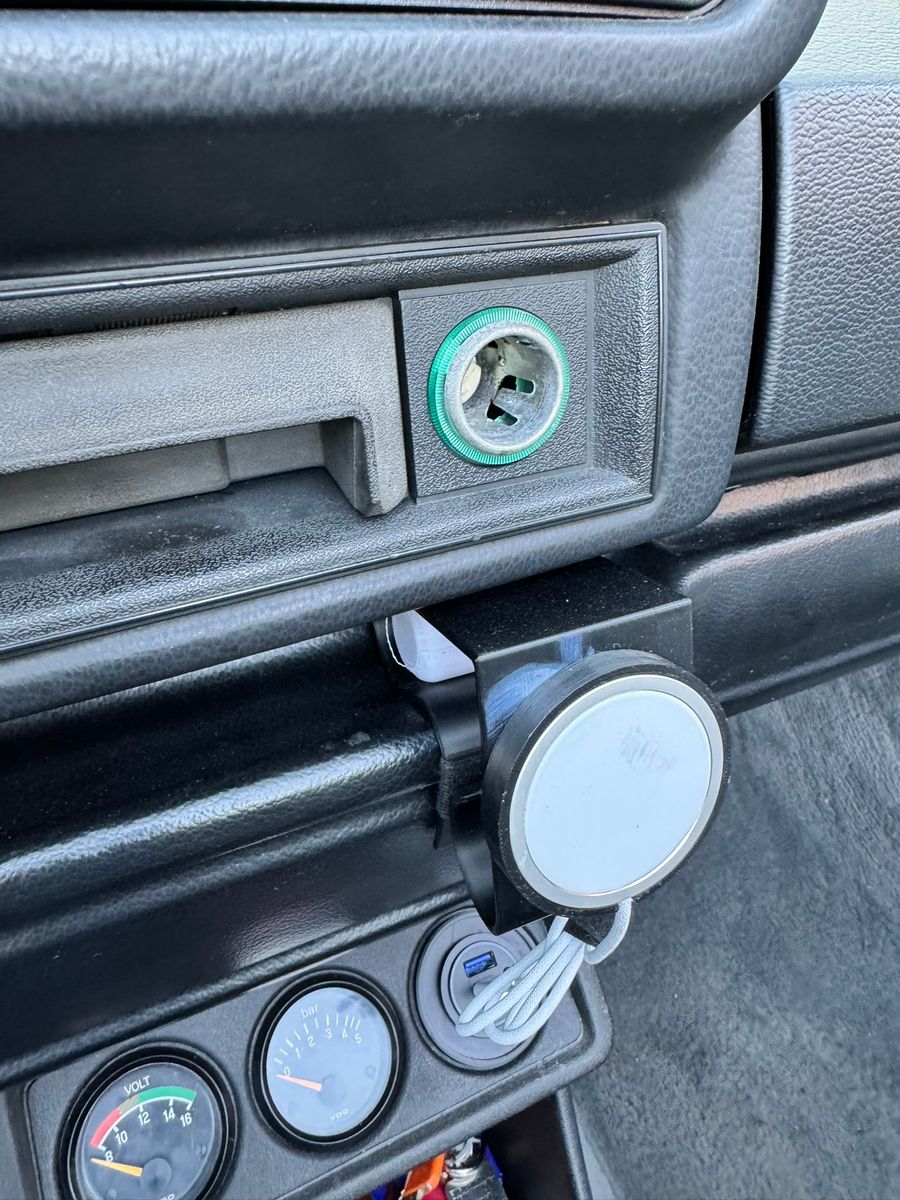

    ich habe mir eine Handyhalterung gedruckt, die einfach zwischen der Kniestrebe und dem Armaturenbrett eingeklemmt wird.
    Nichts Besonderes, aber das iPhone sitzt selbst auf Kopfsteinpflaster stabil und sicher.
    Mike
    Mike
    1988 Golf 1 Cabriolet 1.8 DX Motor H-Zulassung
    3 Mal editiert, zuletzt von Mike1071 (29. März 2025 um 09:11)

  • Mike1071
    Aus welchem Material hast du den Halter gedruckt?
    Ein Bekannter hat mir schonmal einen Probedruck mit deinem Programm gemacht. Das Material und vor allem aufgrund der Form schwingt der Halter ganz schön. Grundsätzlich würde ich deinen Halter gern mit meinem Brodit Halter samt Drehgelenk wie in Post #16 von Napedaan gezeigt kombinieren.
    Mir ist das mit der Klemmung vom Brodit zwischen Heizung und Aschenbecher auf Dauer zu heikel, daher die Kombination aus deinem mit dem Brodit, aber eben etwas tiefer.
    Zudem ist mir aufgefallen, dass meine Kniestrebe einen größeren Abstand zur Unterkante A-Brett hat als bei dir. Muss wohl Toleranzen geben, weil der Halter allein durch die Klemmung mit dem kleinen gedruckten Zylinder gemäß deinem Programm schon im Stehen nicht sauber hält. Da muss ich den Durchmesser beim drucken mal vergrößern. Hast du den Halter noch zusätzlich an der Kniestrebe fixiert? Sehe auf deinen Bildern was mit Klettband.

    Hi Classic Liner ,
    der Halter ist aus PETG gedruckt. Ich denke, dass du den Zylinder etwas dicker vom Umfang drucken solltest. Die Halterung an sich ist nur durch die Klemmung fixiert. Das Klebeband dient nur der Geräuschdämmung, wenn das Handy auf Kopfsteinpflaster zu schwingen anfängt.
    Mike

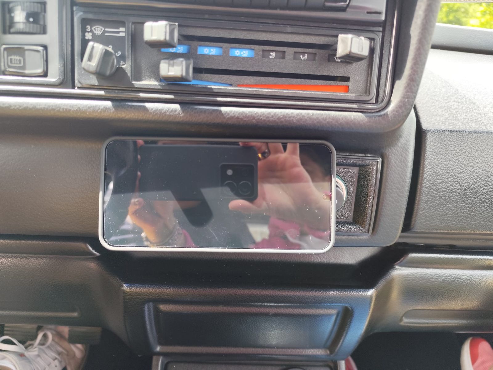

  • Ich habe vor ein paar Tagen die Magsafe Variante probiert und zur Fahrt auf das Jahrestreffen getestet.
    Hält bombenfest auch mit Sportfahrwerk und schlechten Straßen.
    Der Ascher wird eh nicht mehr benötigt. Zum einklappen den Ascher ausziehen und den Magsafe einklappen und das Teil ist nicht mehr zu sehen
    Magsafe klappbar
  • Hast du einen Artikel Link oder genaue Modellbezeichnung?
