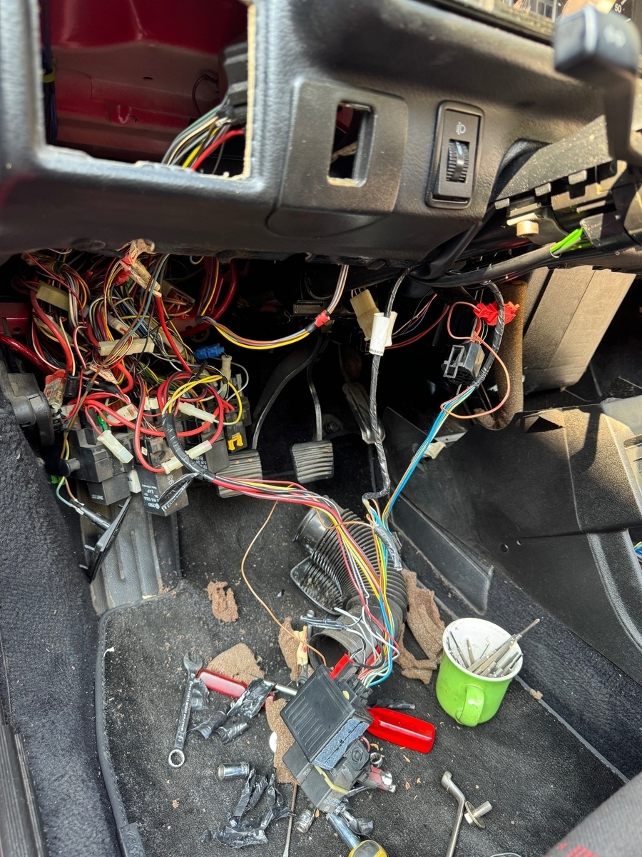

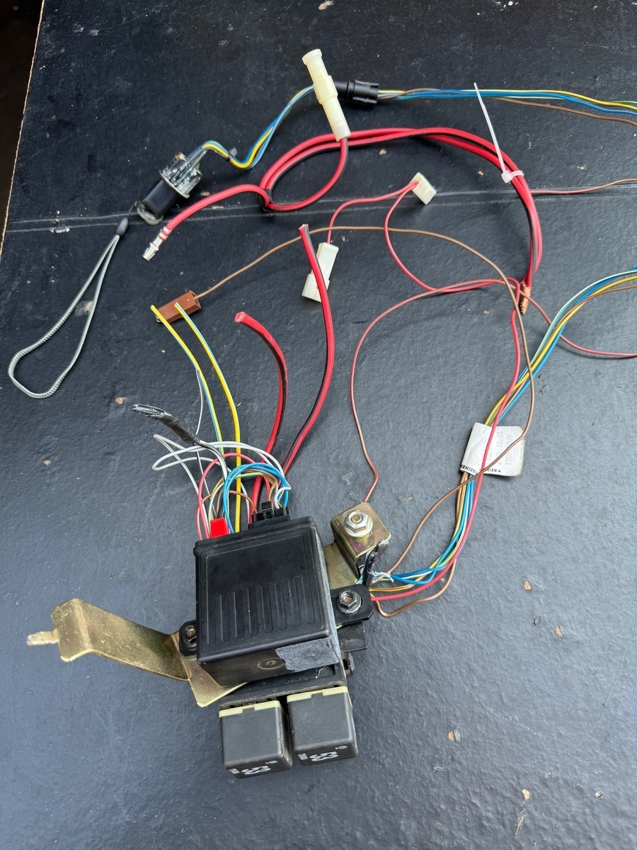

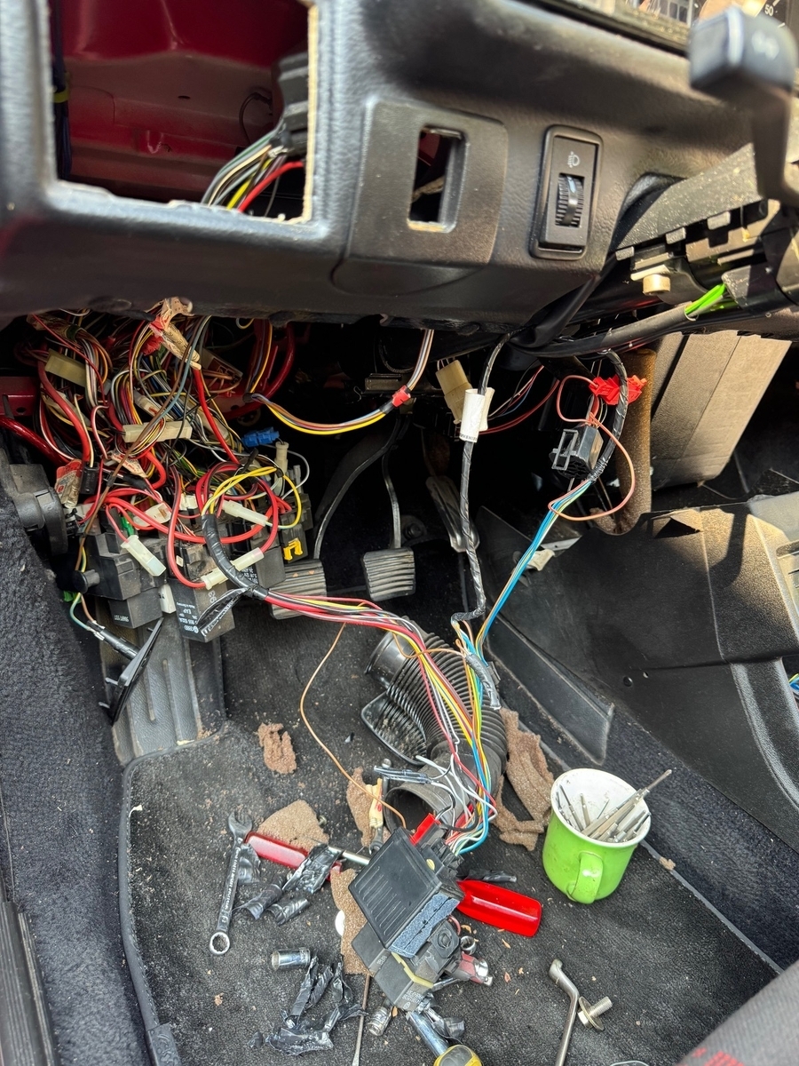

			ICH BIN BEFREIT !!!!!… …die elektronische Wegfahrsperre mit dem „Stick“ aus den 90iger Jahren ist endlich ausgebaut. Was ging mir DAS auf den Sack mit dem „entschärfen“ vor jedem Startvorgang 🤬 Ist dank Udo aber jetzt Geschichte. Ein „mal eben rausnehmen“ war es aber bei Weitem nicht. Denke die Bilder sprechen für sich.. Hier ist das olle Ding. Auf Nimmerwiedersehen 🫵🏻 **Insider ON** Das mit der Sicherung behalte ich mal für mich, Udo 🙃 **Insider OFF**
			Ah das kenne ich auch noch aber ihr hattet Glück. Bei meiner WFS waren alle Kabel schwarz... Falls euer Exemplar noch nicht in der Tonne liegt, würde ich sie gerne abnehmen.
			Falls euer Exemplar noch nicht in der Tonne liegt, würde ich sie gerne abnehmen. Dann sprich Dich bitte mit Udo ab. Ich hab ihm alles da gelassen und er wollte es in‘s Regal legen.
			Schöner Kabelsalat. Das wäre nix für mich. Schön das es Menschen gibt die dort durchblicken. Musste in den 90iger nach einem Diebstahl sowas in einen 3er TDI, glaube ich war das, nachbauen. Ja das Teil nervte auch. Schönen Abend noch
			Ein „mal eben rausnehmen“ war es aber bei Weitem nicht. So sehe ich immer aus wenn ich mir eine Knieleiste um die Ohren haue: Typische Frage von Kollegen: "Hast du mit den Katzen gekämpft ?"
			So sehe ich immer aus wenn ich mir eine Knieleiste um die Ohren haue.. Ich hoffe, dass die mitgebrachte „Dankeschön-Tüte“ den Heilungsprozess etwas beschleunigt hat. 😉

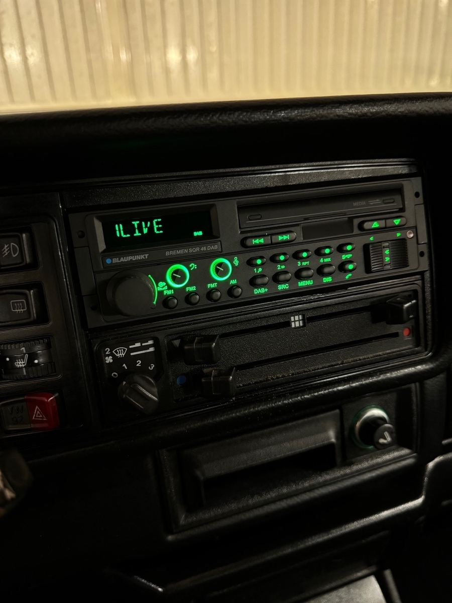

			Beim Kauf meines Sportys war mir das silberne Sony Radio von Anfang an ein Dorn im Auge. Hässlich wie die Nacht und überhaupt nicht passend zum Auto. 🤢 Eigentlich sollte es erst im Winter weichen, aber es hat mir doch sehr in den Fingern gejuckt und ich hab ein Blaupunkt Bremen SQR 46 DAB angeschafft. Was soll ich sagen? Allein die Optik ist schon ein Träumchen 🤩 Dank der guten Infos hier im Forum hab ich auf die mitgelieferte Scheibenantenne verzichtet und mich für einen Splitter entschieden. Funzt einwandfrei. Angeschlossen ist also alles..jetzt mal etwas einlesen und schauen, was der Gerät so alles kann. 😎
			Heute den Radio-Einbau vollendet. Musste noch ein Plätzchen für das Micro der Freisprecheinrichtung finden. Nachdem die Alarmanlage mit dem „Stick“ ausgezogen ist, hat sich die Blindkappe dafür angeboten. Ein Loch war eh schon drin, warum also das nicht mit dem Dremel bearbeiten und das Micro dort einpassen?! 😎
			Auch eine gute Lösung  . .Beim 3er gibt es ja dafür eine OEM Lösung, beim 1er muss man kreativ werden.
			…beim 1er muss man kreativ werden. Mir war halt wichtig kein zusätzliches Loch irgendwo rein zu bohren um das Kabel durchführen zu können. Deshalb diese Lösung 😉
