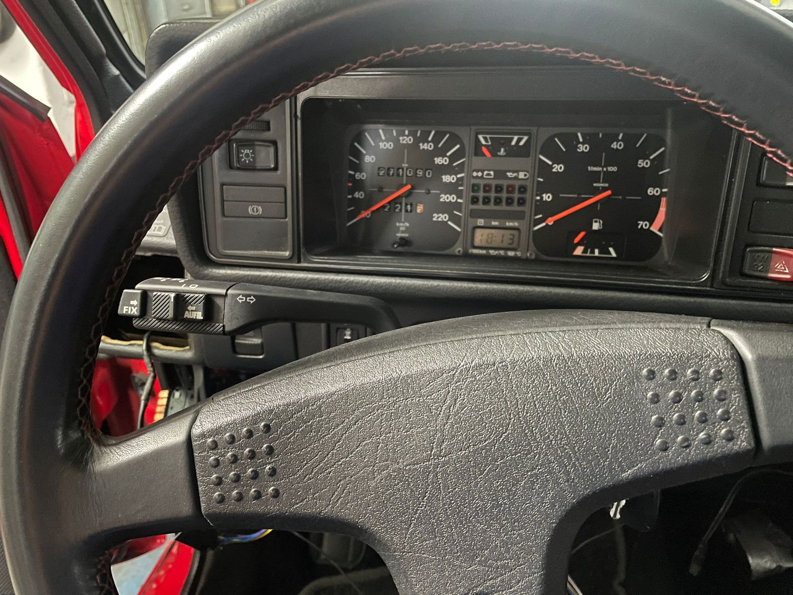

  • Das hatte ich auch so umgesetzt. Fand die Golf 2 Hebel einfach schicker. Zum Glück gab es die damals
    noch neu bei CP für kleines Geld. So blieb noch etwas übrig für eine GRA Leuchte ;)

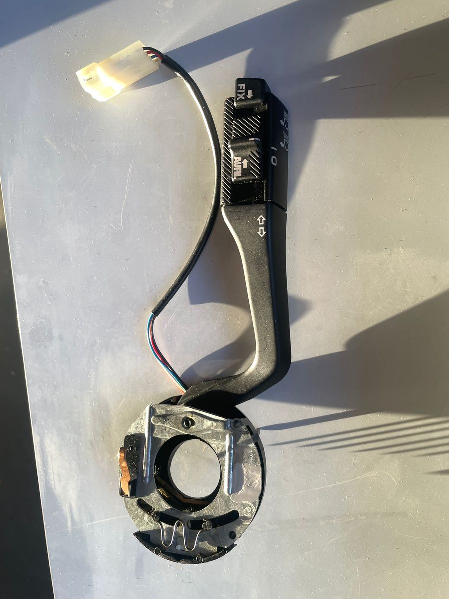

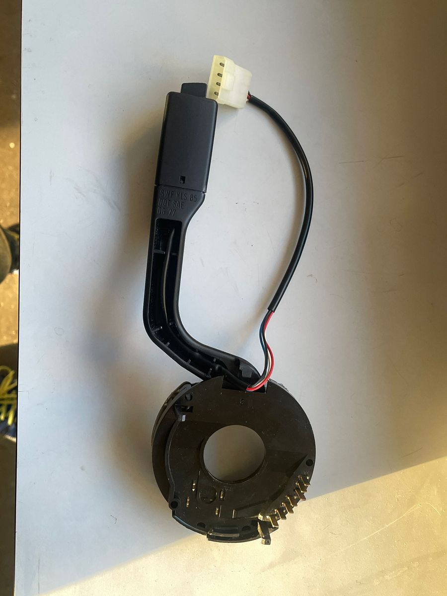

  • Brauch man da nicht noch eine Steuereinheit usw? Bin mit dem Komponenten nicht so vertraut.
    Wenn man das will kauft man am besten ein kmpl. Set, wird am ehesten aus dem Golf 3 angeboten und passt es sich dann an.
    Hier z.B.: https://www.kleinanzeigen.de/s-anzeige/golf…321180-223-1479
    Möchte mal behaupten wenn an das kauft, dann noch nen passenden Hebel dazu und das Steuergerät bei EPS überholen lassen ist man knapp nen Tausender los bis es fertig ist und funktioniert.

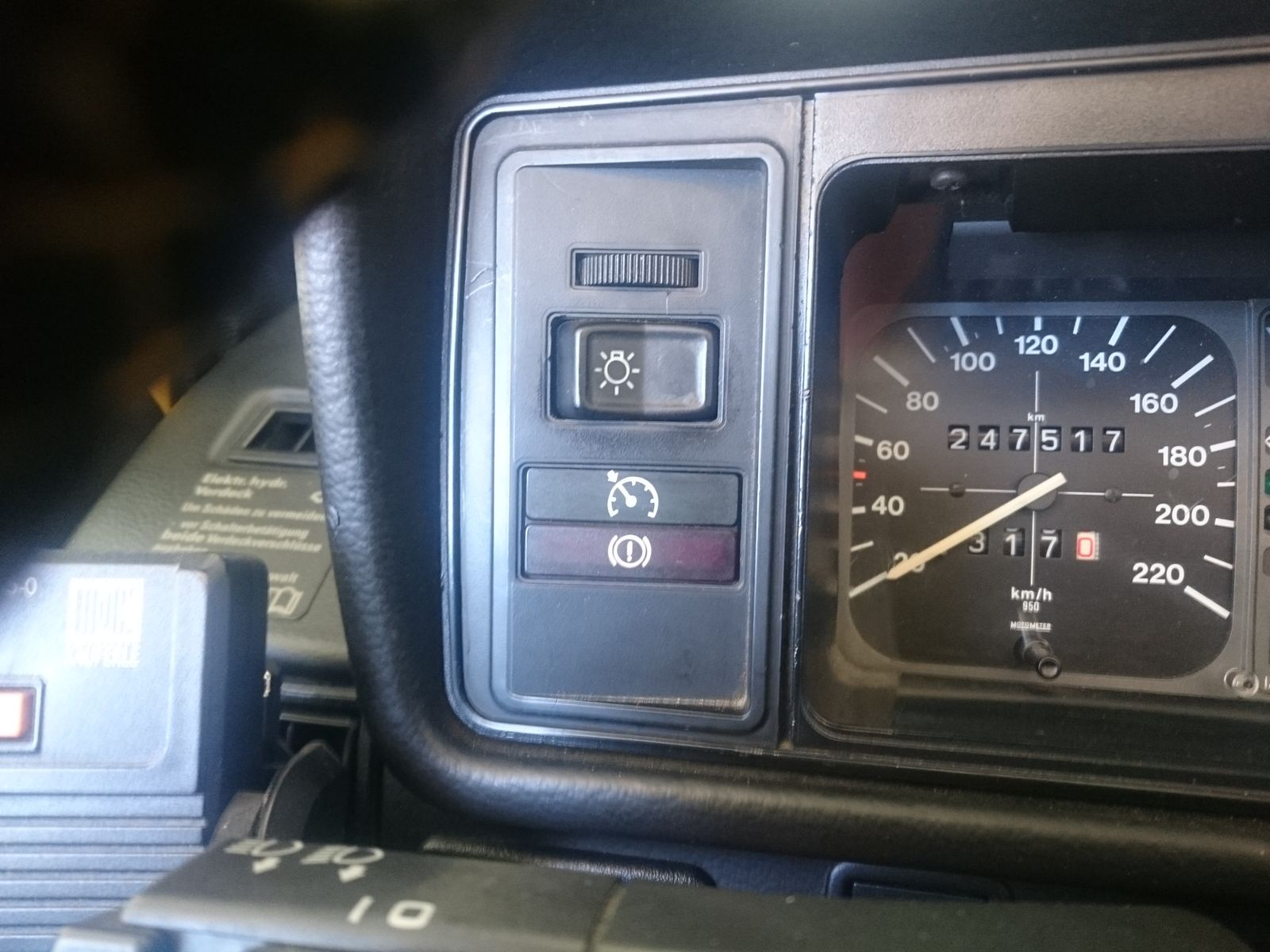

  • Auch ne tolle Idee, leider bei mir nicht möglich da in der Kammer bereits (auch ohne Aufdruck) die C2-Kontrolle für das Blinklicht im Anhängerbetrieb sitzt.
    Das ist (war) eine ehemalige Anhänger-/Handbremskontrollleuchte. Ich habe das Blinkersymbol mit
    feinem Schleifpapier abgeschliffen und von einem Freund das GRA Symbol drucken lassen und angebracht.
    Gibt aber imho noch eine Dreikammerleuchte die man bestimmt anpassen kann :saint:
