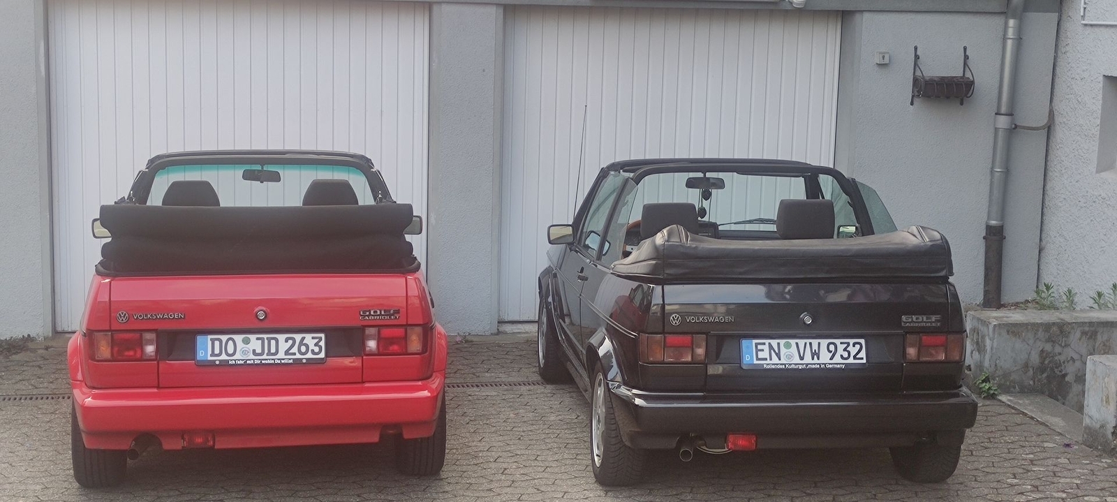

  • Ist immer wieder erstaunlich was in ein Handschuhfach alles reinpasst . ;(
    ...und ich habe das Gefühl, er ist sogar größer als der Kofferraum in meinem G4C.
    Die Stühle passten auf jeden Fall perfekt und übereinander in das G1C, das geht
    bei Meinem nicht ?(
    Dafür ist Meiner besser zugänglich:thumbup:

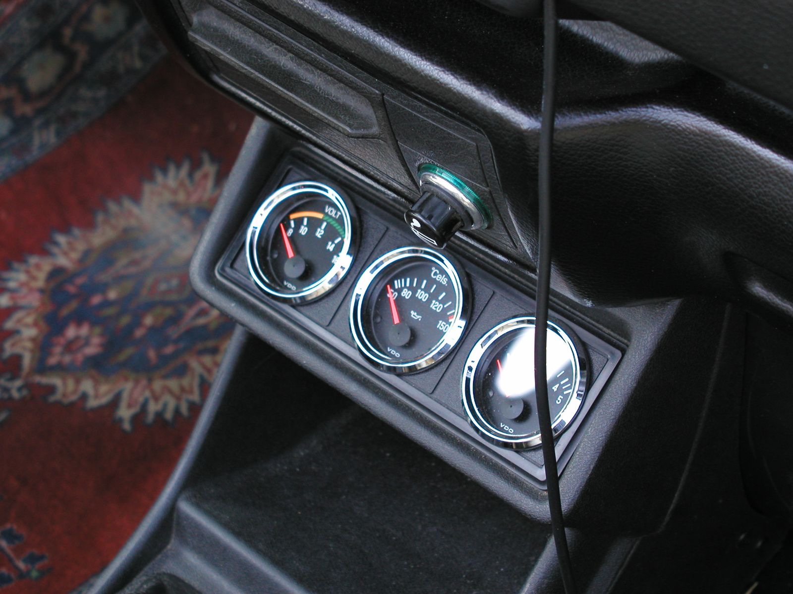

  • Ich hatte ja vor ein paar Tagen festgestellt, dass bei meinem Classicline beim Starten die Ölkontrollleuchte leuchtet und der Öldruckmesser keinen Öldruck anzeigt.
    Daraufhin habe ich es zur Werkstatt meines Vertrauens abholen lassen.
    Der Motor machte keine ungewöhnlichen Geräusche; es war wohl noch genügend Schmierung vorhanden, sodass kein Lagerschaden entstanden ist.
    Dort wurde eine Ölspülung durchgeführt. Jetzt ist der Öldruck wieder da. Mit dem Fahrzeug habe ich heute bei mittlerer Drehzahl ca. 170 km abgespult und es wieder zur Werkstatt gebracht, wo es morgen einen Ölwechsel bekommen wird. Dann kann ich es wieder bekommen!
  • Eben gerade habe ich das Cabrio wieder abgeholt.
    Der Motor hat jetzt vollsynthetisches Öl 5W40 bekommen, bisher hatte ich teilsynthetisches Öl (10W40).
    Es läuft prima, und die Motortemperatur bleibt etwas weiter unten, d.h. anstelle von 110 Grad C. bleibt das Öl jetzt so bei 95 Grad C.
  • Als Resümee, ich empfehle jedem, als Zusatzinstrument ein Öldruckmesser einzubauen, denn nur in Verbindung mit der Ölkontrollleuchte, konnte ich rechtzeitig einen Motorschaden verhindern.
    Der Geber für den Öldruckmesser (mit WK) ist oben am Zylinderkopf angebaut.
