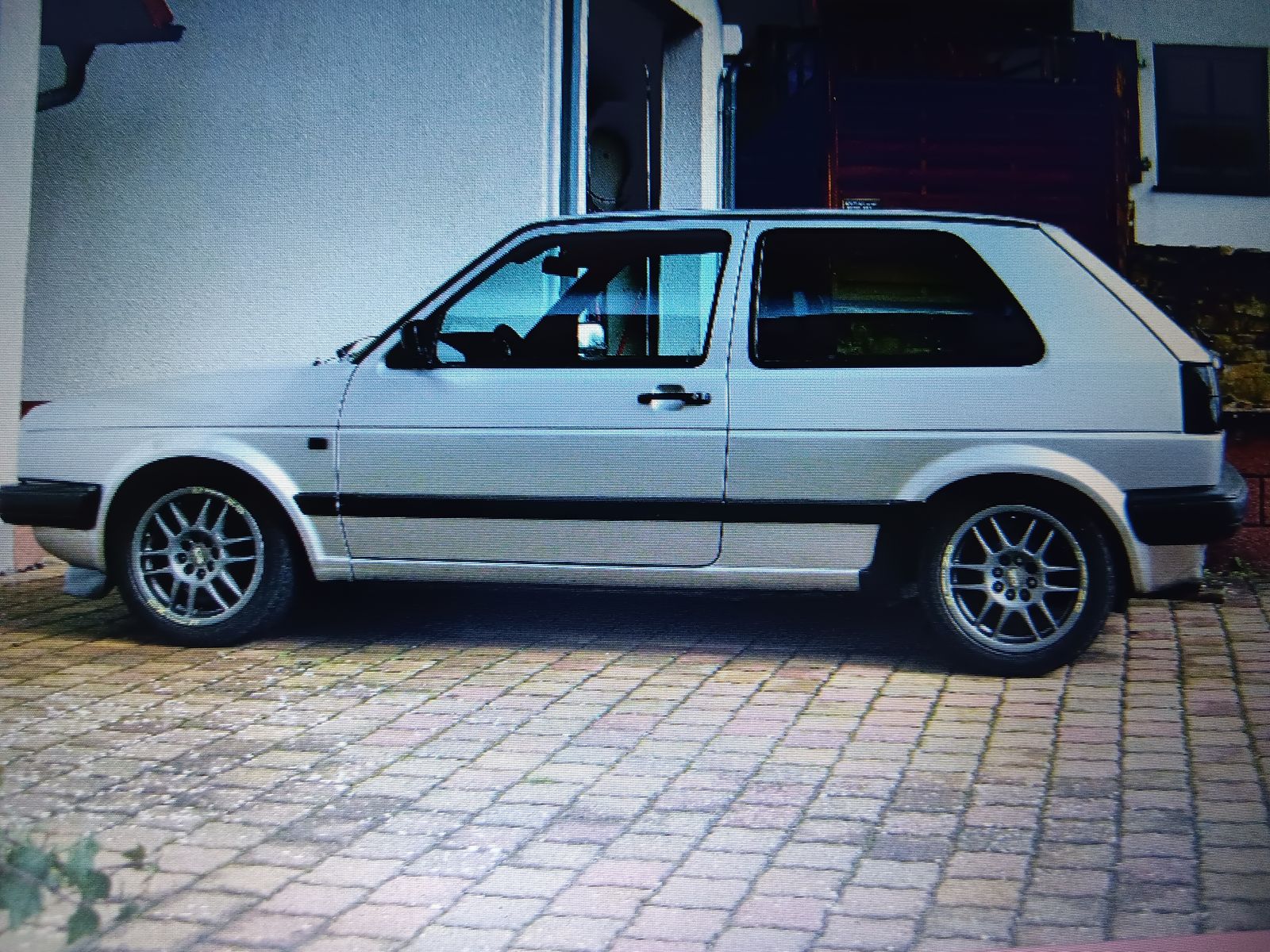

    Das ACD hat im Vergleich zum AUG ein leicht kürzeren 2.ten Gang, dafür ist der 4te Gang einen Ticken länger als im AUG !
    Im Prinzip sind aber beides knackig untersetzte "Sportgetriebe" .
    Ich hatte ein ACD in einem meiner Golf 2 drin...ein ursprünglich 1,6er PN umgebaut auf PF Motor, aber mit PN Vergaser...lief mit dem ACD prächtig, das Gölfchen :D
