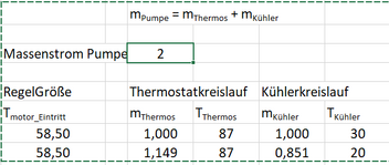

  • Ich denke mal es geht um dies hier ? :?:
    genau darum geht es...
    ein Thermostat is nicht "digital" 0 und 1 oder "auf" und "zu". Es gibt auch Positionen dazwischen, "halb auf",weil das Thermostat ständig auf und zu geht da die Tempeatur sich änder. Man kann also sagen, es arbeitet analog.
    Das Ganze ist sehr dynamich.
    Daher betrachten wir mal zwei statische Fälle.
    - gleiche Motordrehzahl, somit gleicher Kühlwasser Massenstrom;
    - gleiche Motorleistung, somit gleiche Abwärme; somit gleicht Kühlwassereintrittstemperatur in den Motor.
    Wir ändern nur den Schaltpunkt des Lüfters.
    Der Lüfter setzt früher ein, und das Wasser aus dem Kühlerkreis ist somit kälter.
    Die Volumenströme in den Kreisläufen änderen sich.
    Die Werte sind fiktiv...es geht ums Prinzip!

    Viel interessanter wäre die Frage gewesen, wie verhält sich die Leistung des Luftkühlers bei unterschiedlichen Temperaturniveaus.
    Es ging eigentlich darum zu zeigen, wie ein anderer Thermoschalter die Kühlwassermassenströme beeinflusst.
