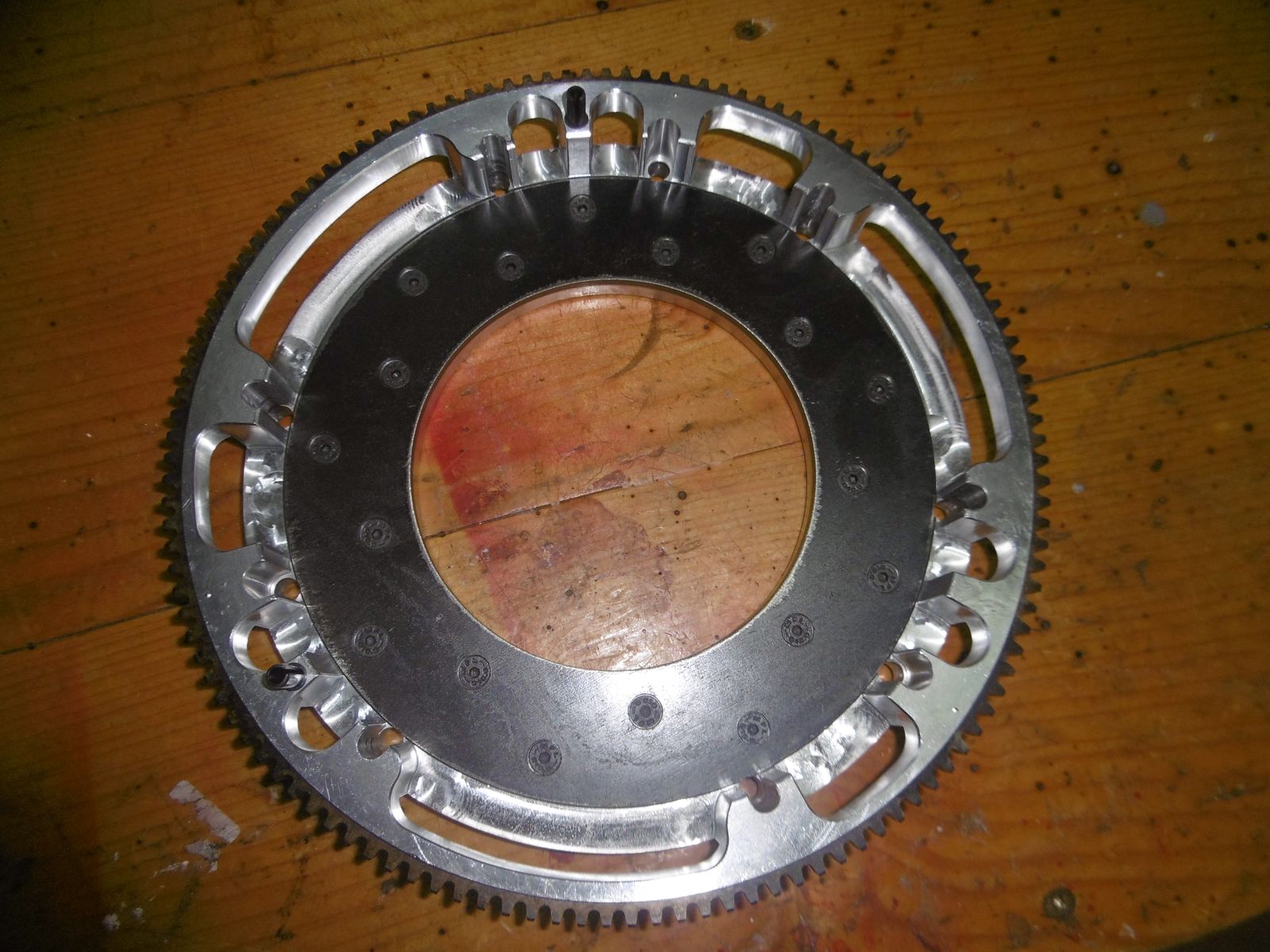

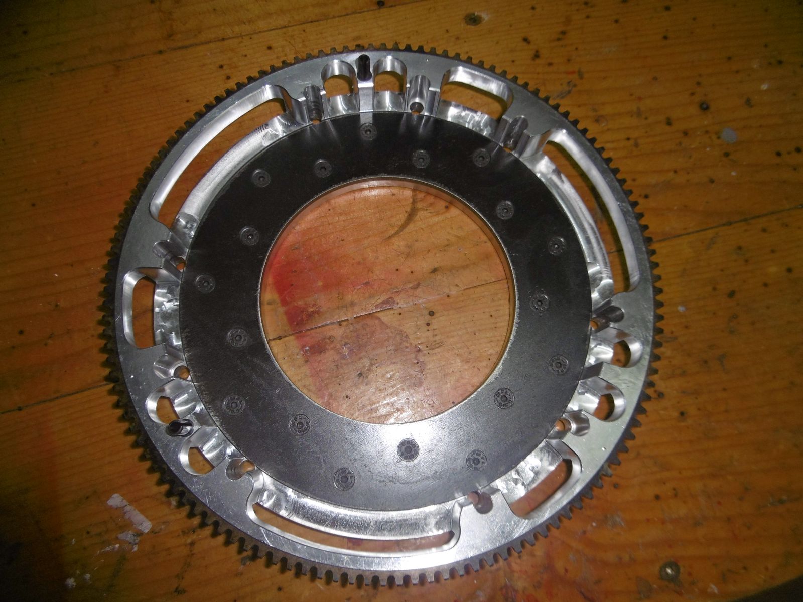

Wer erleichtert den die Reibfläche? Wer macht den so was?
Sinn und Zweck der Erleichterung ist es, das Trägheitsmoment der Schwungscheibe zu verringern.
Den größten Effekt hat man, wenn man außen, das Gewicht reduziert.
J=m*r²
Das Reduzieren des Gewichtes auf der Reibfäche ist eher kontra-produktiv.
Weniger Masse, kann weniger Wärme aufnehemen, die Fläche kann überhitzen und verformen.
Hmmmm, ich bin erstaunt!
Wieviel wiegt das Schwungrad jetzt?

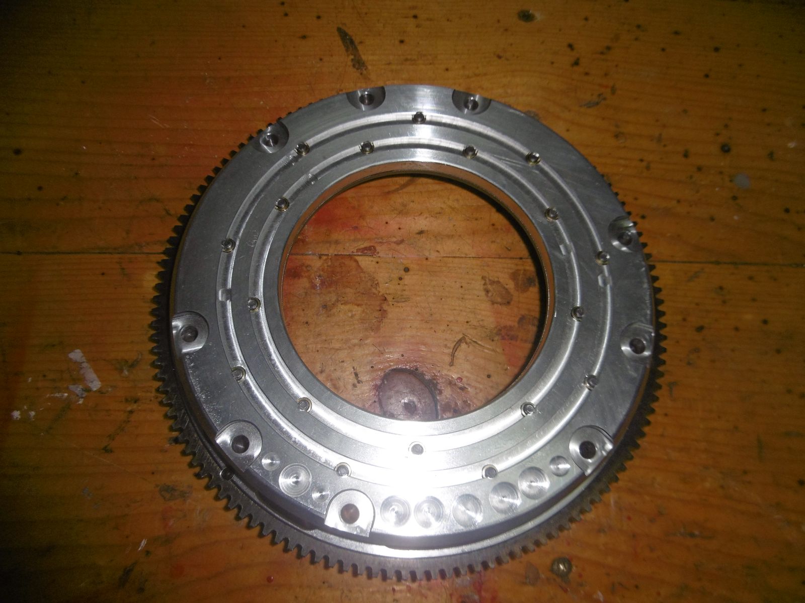

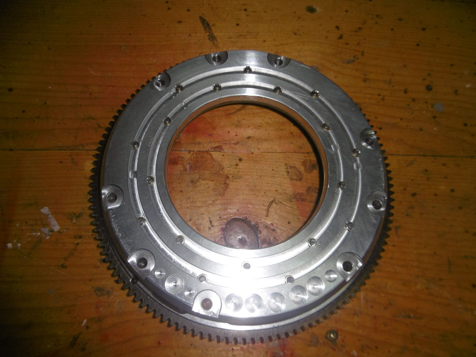

Ich habe ein Schwungscheibe von Epytec verbaut, 2,1kg.
Die war ursprünglich für ein Golf 2 16V bestimmt.
Damit das ganze aber auch Spass macht habe ich noch am Motor etwas rumgespielt.
Schrick Nockenwelle, VR6 Einspritzdüsen, Drosselkappe auf 52mm aufgebohrt, offener Luftfilter und der Kopf ist bearbeitet.
Der paasende Chip ist auch noch drin..
Ist vielleicht ein wenig übertrieben aber ich finde es toll!

Nur so zur Info, eine erleichterte Schwungscheibe erhöht nicht die Gesamtleistung des Motors.
Es wird nur weniger kinetische Energie vom Massenträgheitsmoment der Schwungscheibe beim Beschleunigen "aufgefressen". Der Motor dreht nur schneller hoch.
Es ist möglich, eine Kurbelwelle mit der Schwungscheibe zu wuchten, aber in Regel wird jedes Bauteil extra/einzeln gewuchtet.

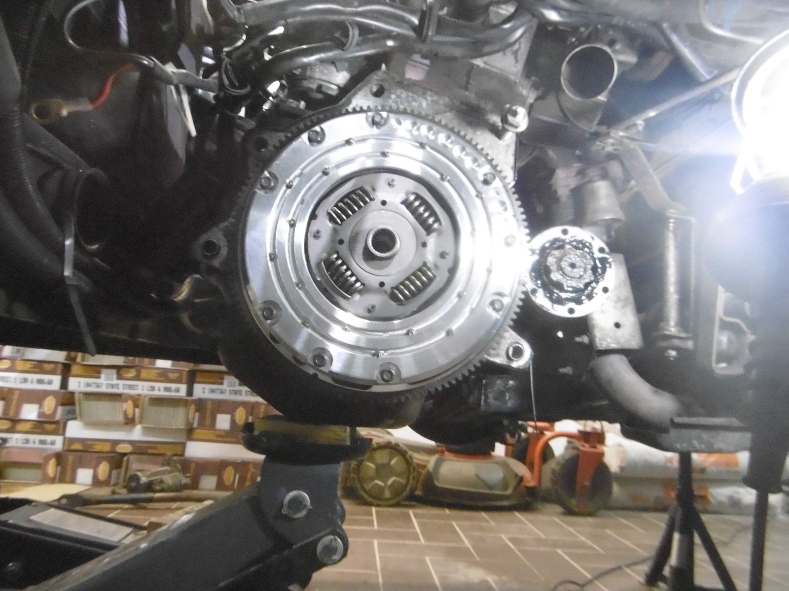

MyGolf1Cabrio hat shon recht! Es passen, an den 2H, die 210mm Schwungscheiben von Golff 1,2 und 3 außer G60 und VR6 aber dass wussten wir ja schon.
@vwcult33 ich weiß nicht was du mit "hitzebeständiger" meinst, aber je weniger Masse ein Schwungscheibe hat um so weinger Wärmeenergie kann die Schwungscheibe speichern/aufnehmen.
Wer eine Schwungscheibe zum glühen bingt, hat ein anderen Problem als die Schwungscheibe.
Schau dir mein Schwungscheibe an, die ist aus Alu, und Alu hat einen deutlich geringere Schmelztemperatur als Stahl.
Wärme ist nicht dein Problem!
Auch ne abgedrehte Schwungscheibe ist OK, da man durch das Abdrehen nicht die Materialeigenschaft verändert.
Es ist noch etwas mehr an meinem Motor gemacht und wieviel Anteil nun die Schwungscheibe hat läßt sich nur abschätzen, aber das fahren mit einer 2,4kg Schwungscheibe ist schon anderes.
Es gibt eine kleine Anfahrschwäche, d.h. man muss schon etwas Gas geben. Das ist aber nicht dramatisch.
Dafür bekommt man einen Motor der schnell in der Drehzahl oben ist und noch schneller wieder im Standgas läuft.
Das ist schon cool.
Apropos "Standgas"; auch das ist keine Problem, läuft sauber im Standgas und AU ist auch kein Problem.
Nein, er braucht nicht nur ein neues Getriebe, er muss auch das Pedalset ändern. Da das G60 Getriebe eine hydraulische Kupplung hat.
Besser ist es, wenn die passende Schwungscheibe verbaut. Damit hat man den wenigsten Ärger/Arbeit.
Die original Schwungscheibe wiegt 5,5kg.
Ich habe ein EPYTEC Schwungscheibe aus Alu verbaut. Kann ich nur empfehlen.
