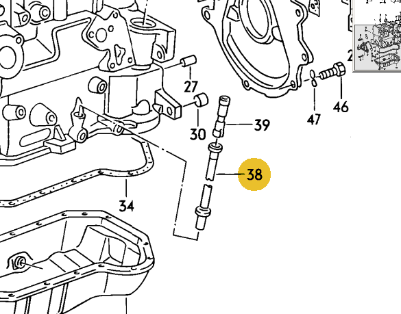

Hallo zusammen, das Rohr für den Öl-Messstab beim 2H/PF Motor scheint es niergens zu geben, jemand eine Idee wo ich dieses Rohr bekommen kann bzw. welches von einem anderen Motor passt?
Die Teilenummer: 049 103 634

Ist das eigentlich nur gesteckt? Weil mir das super fest scheint.....
Mal bei VW gefragt ?? Scheint noch für 15€ gelistet zu sein ......
Jep ist gesteckt. Hatte meins zum schön machen gezogen. War aber nicht leicht
ja, ist nur gesteckt.
Allerdings klebt das am Rohr an und wenn es älter ist, zerbricht es beim Abziehen. Dann verbleiben gerne Reste im Röhrchen, die man möglichst komplett aus dem Röhrchen herauspult.
neu aufstecken geht besser, wenn man ein wenig Öl innen und außen auf die Klemmstelle macht.

Ist das beim 2 H nicht dasselbe? ( 0600 804 )
Hallo Todi !
Es geht um das METALLROHR wo dieser Kunststoff-Peilstab-Arretier-Trichter draufgeschoben wird !
Teilenummer 049103634
Das Problem:
Das Rohr ist bei Corrado und G2 auch identisch .... und in einem Teilekatalog ( allerdings 3 Jahre alt) noch gelistet

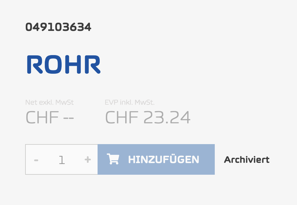

Ja, ist jedoch in der Zwischenzeit entfallen.
Mein Screenshot oben ist aus dem eParts der AMAG.

Die Holländer sagen sie haben es noch:

Vielen Dank, hab’s bestellt, hat zwar 17,50€ Versand gekostet, aber egal 😂
