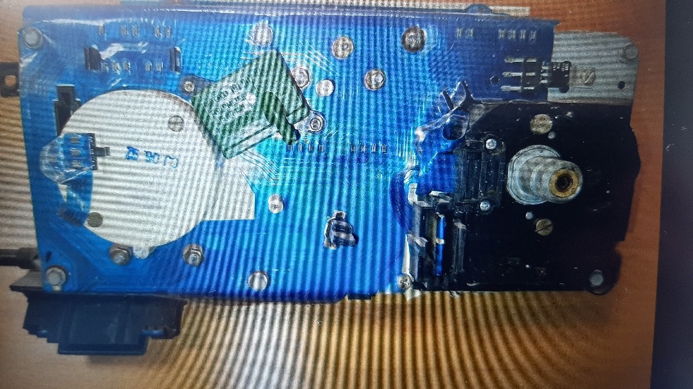

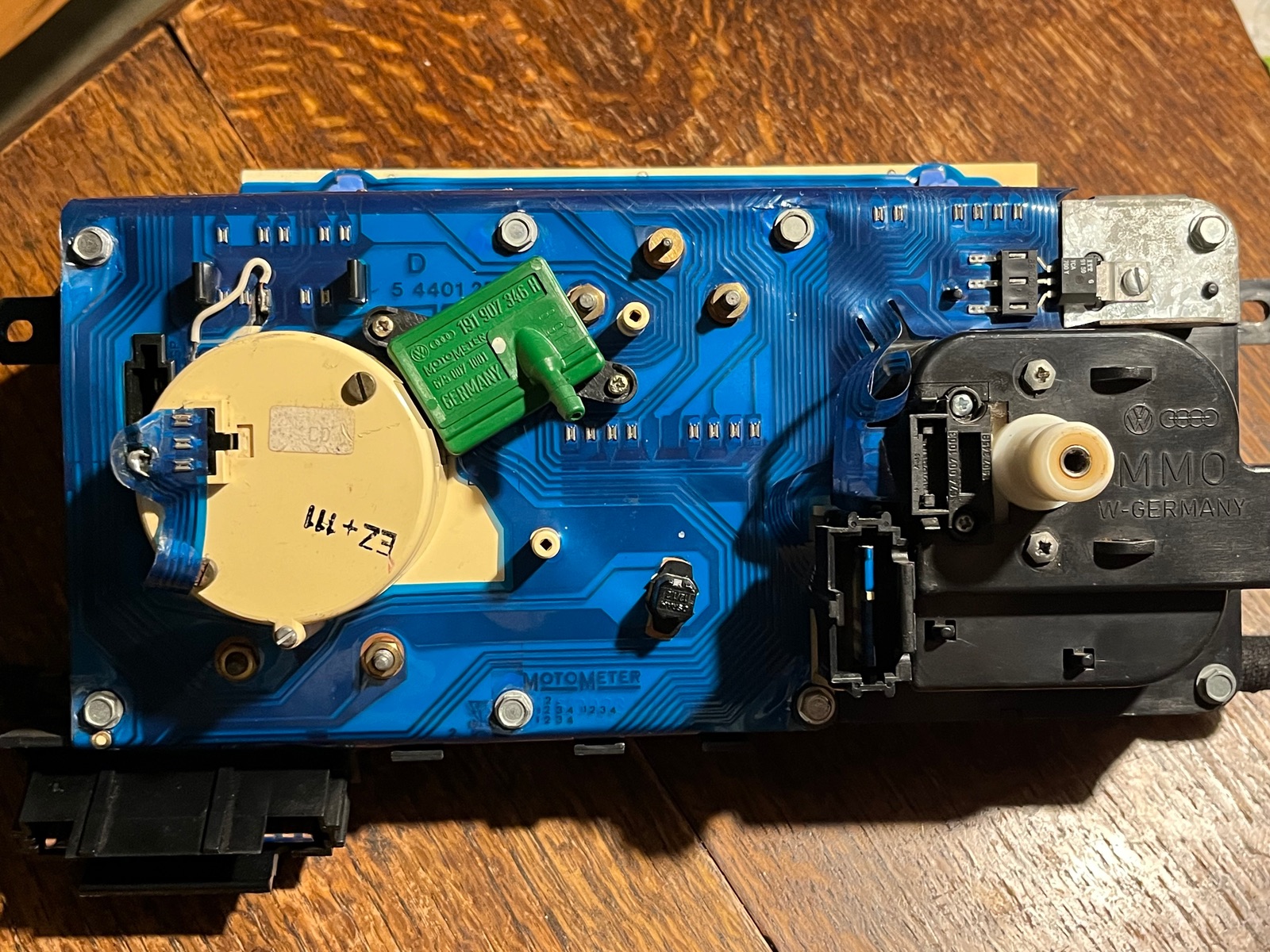

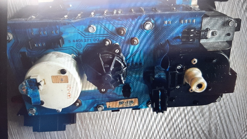

Hallo die mit der grünen Dose wurden von Motometer verbaut. Dagegen die mit der schwarzen Dose von VDO.
Den Tacho, die Temperaturanzeige und die Tankanzeige kann man jeweils über Kreuz tauschen. Die MFA mit Drehzahlmesser, die Leiterfolie und die Unterdruckdose müssen zusammen bleiben.

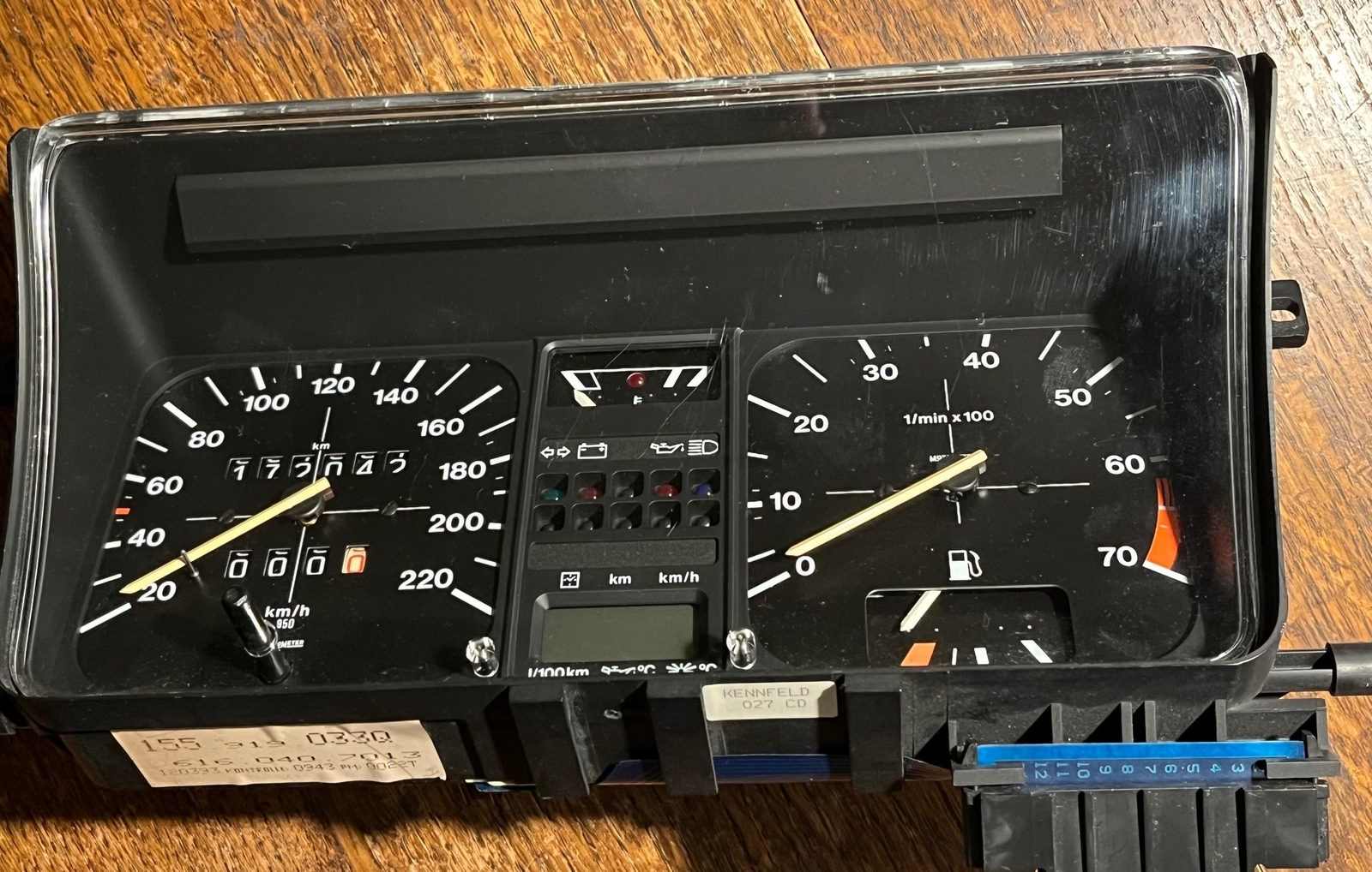

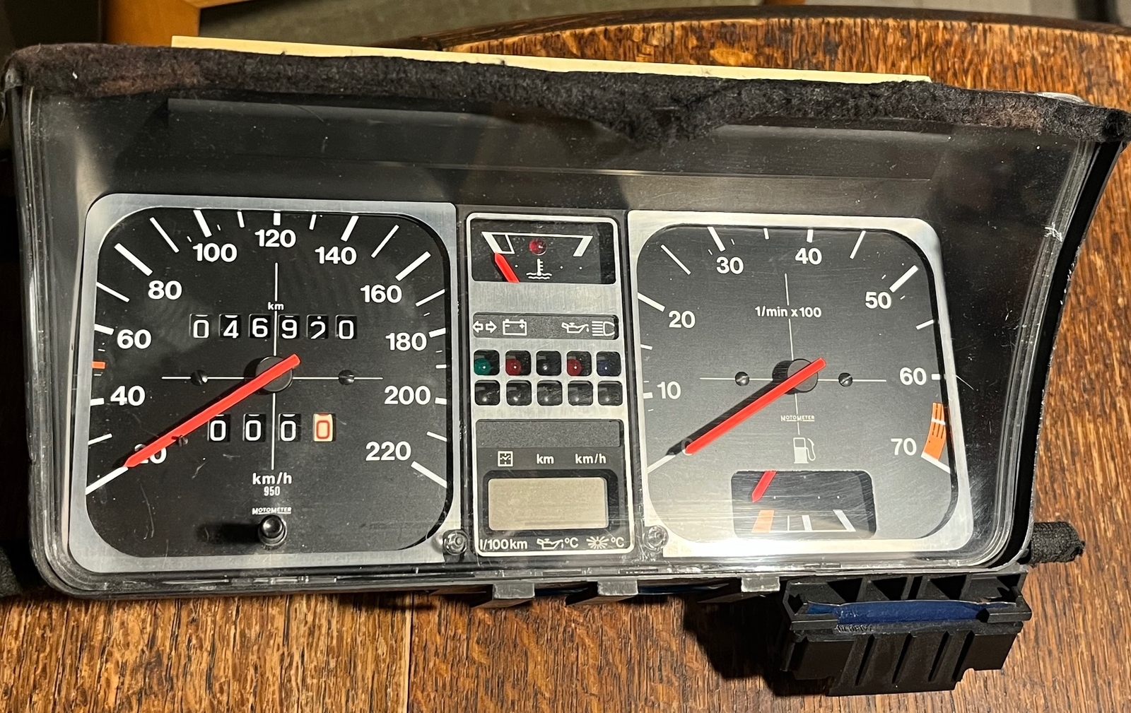

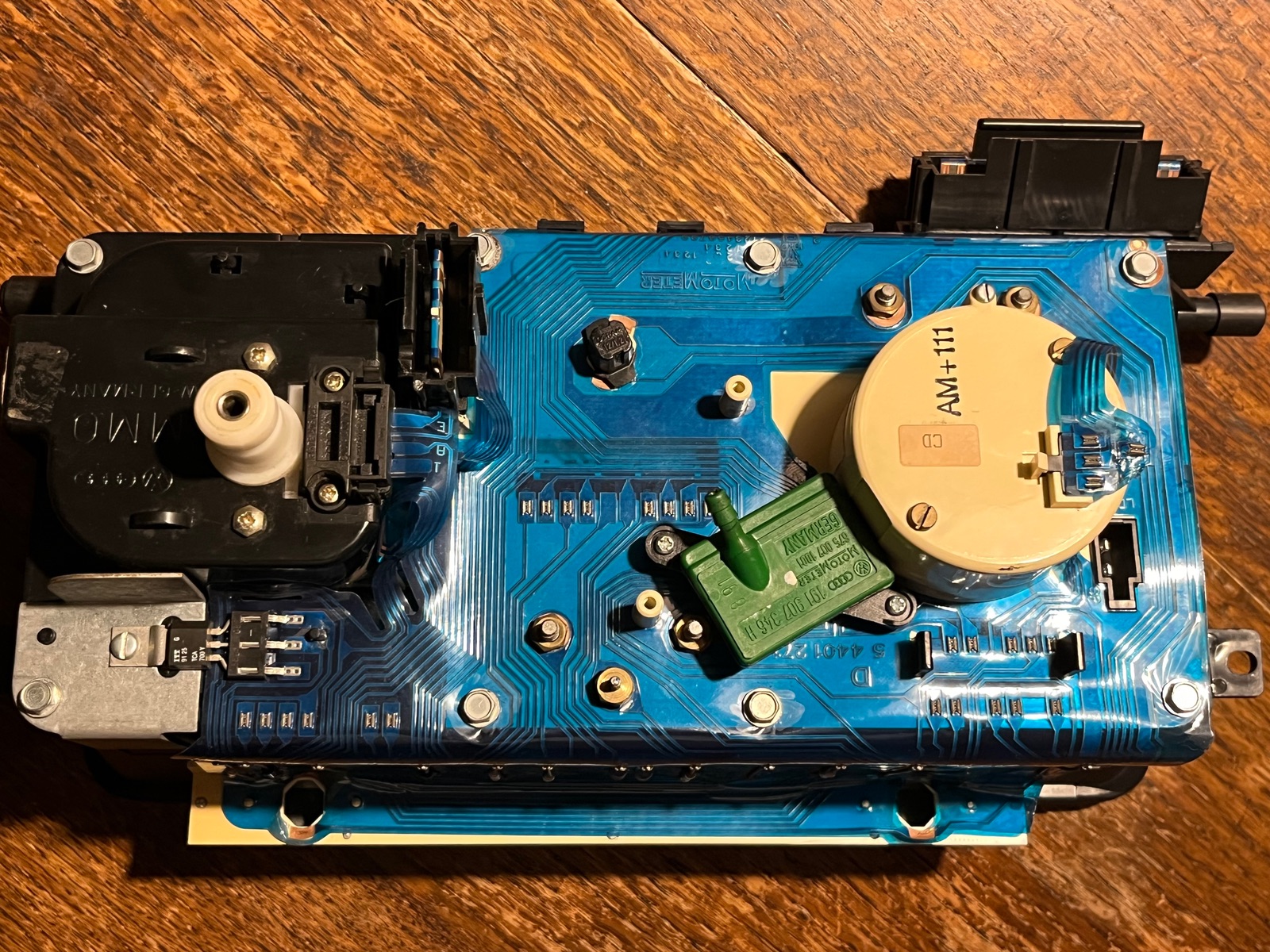

Hallo Peter,
gerade habe ich mal in meinem Vorrat gekramt.
Es sind zwei komplette KI -Motometer mit MFA, die ich abgeben kann.
Der erste mit 46.920 km hat rote Zeiger und gebürstete Tachorahmen.
Die zweite Tachoeinheit ist ebenfalls von Motometer, hat 172.042 km gelaufen.
Wenn du eine der beiden Tachoeinheiten haben willst, schreib mir einfach eine PN.
