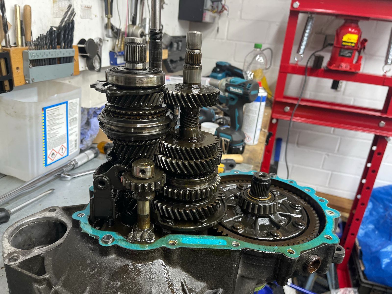

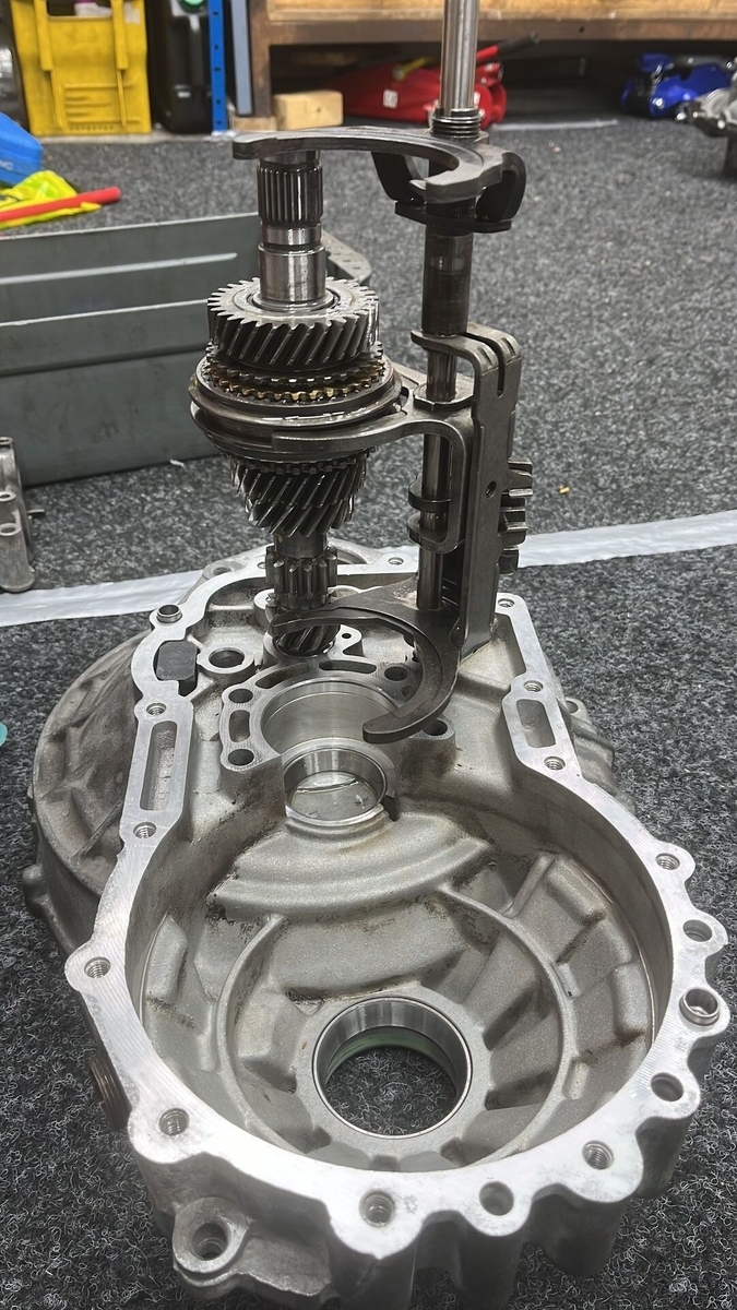

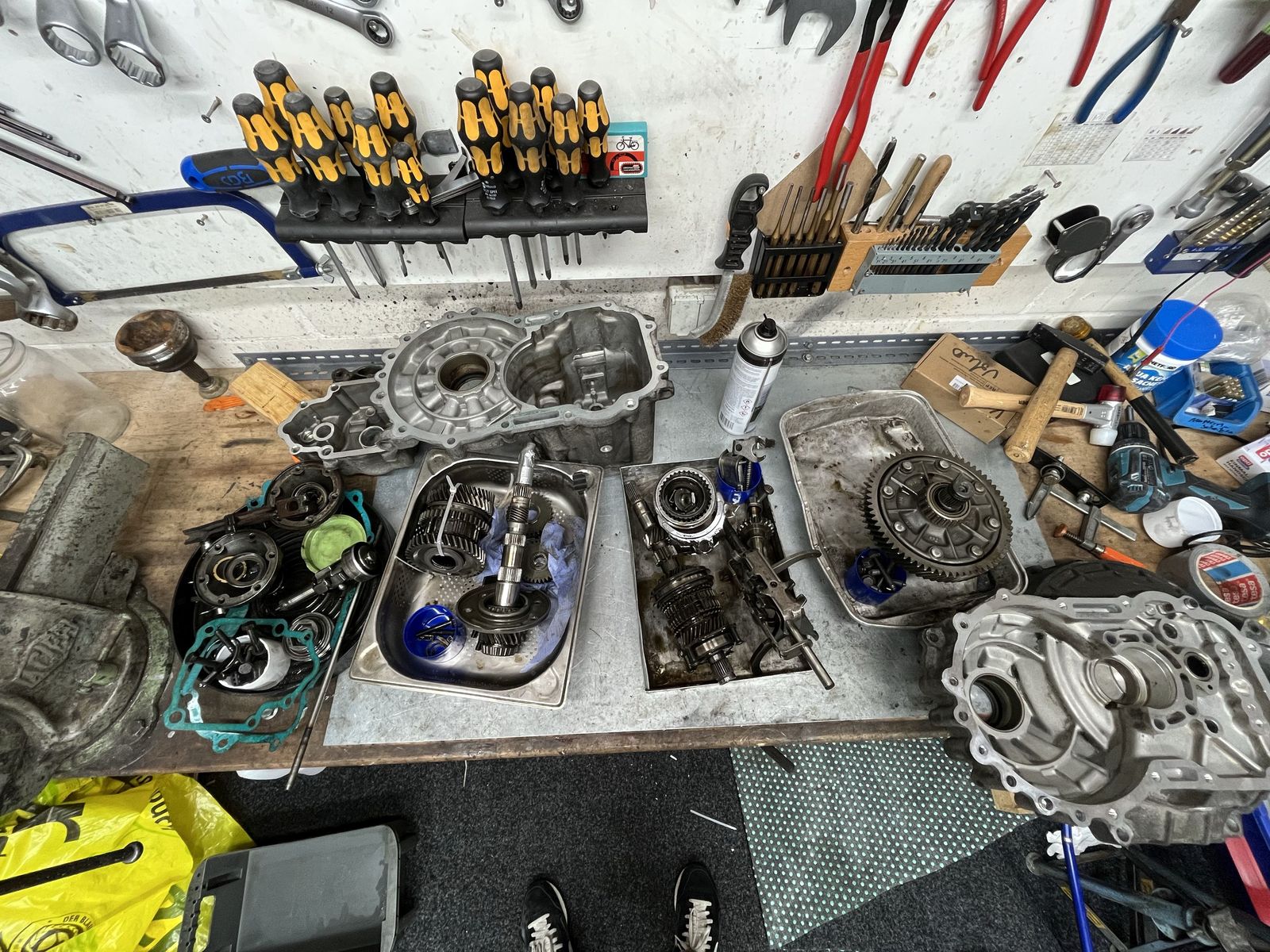

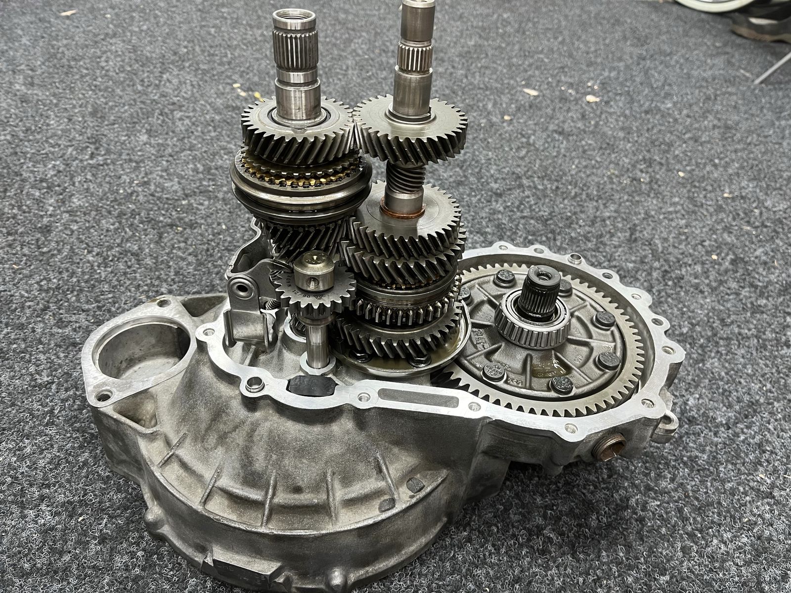

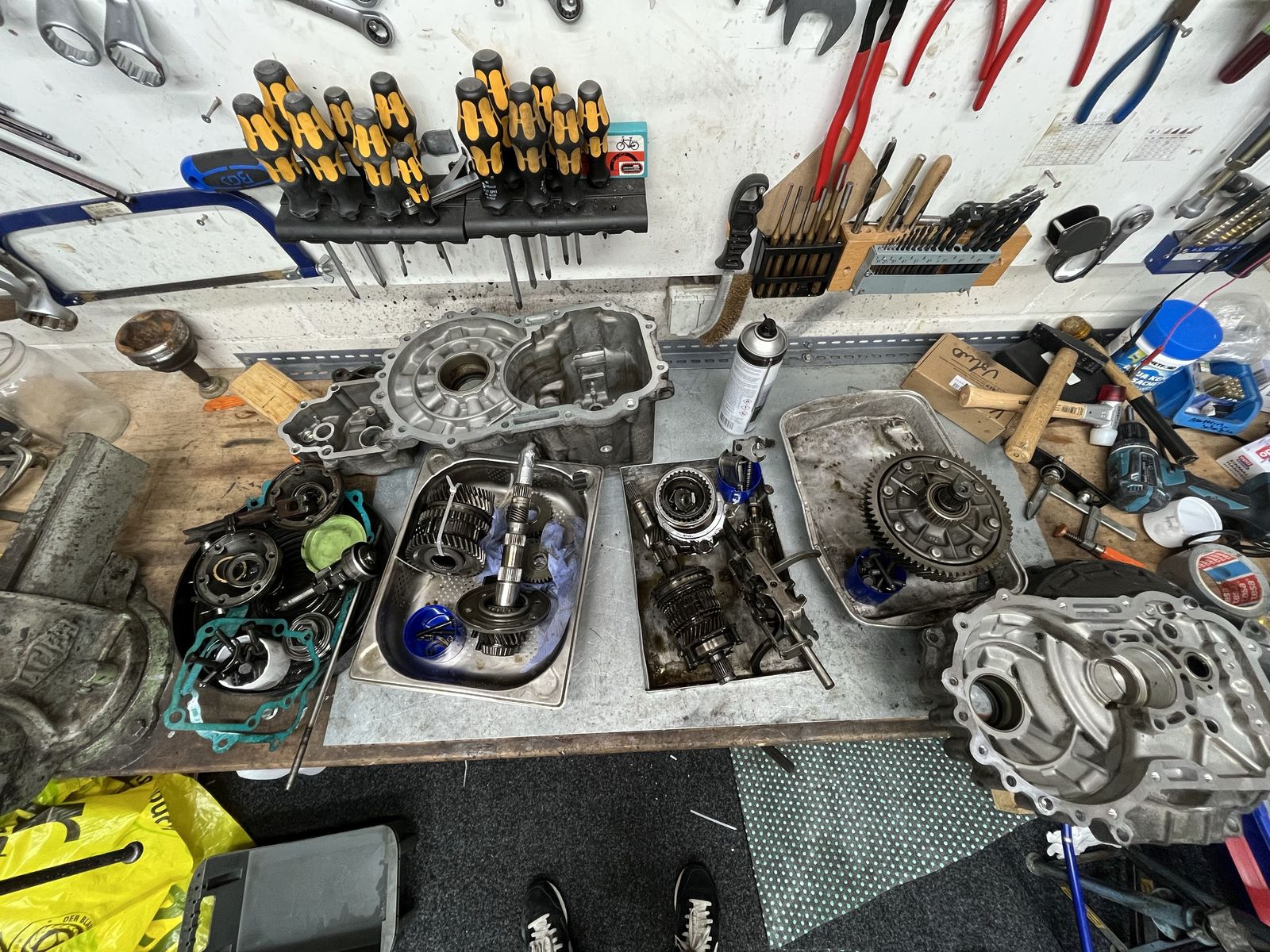

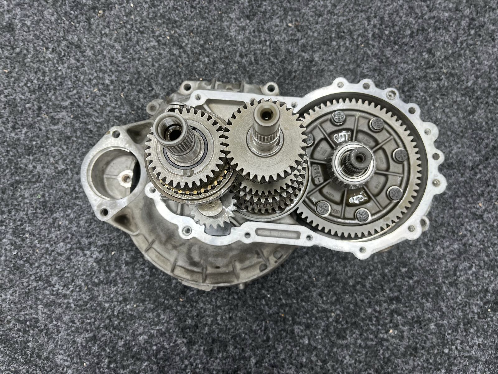

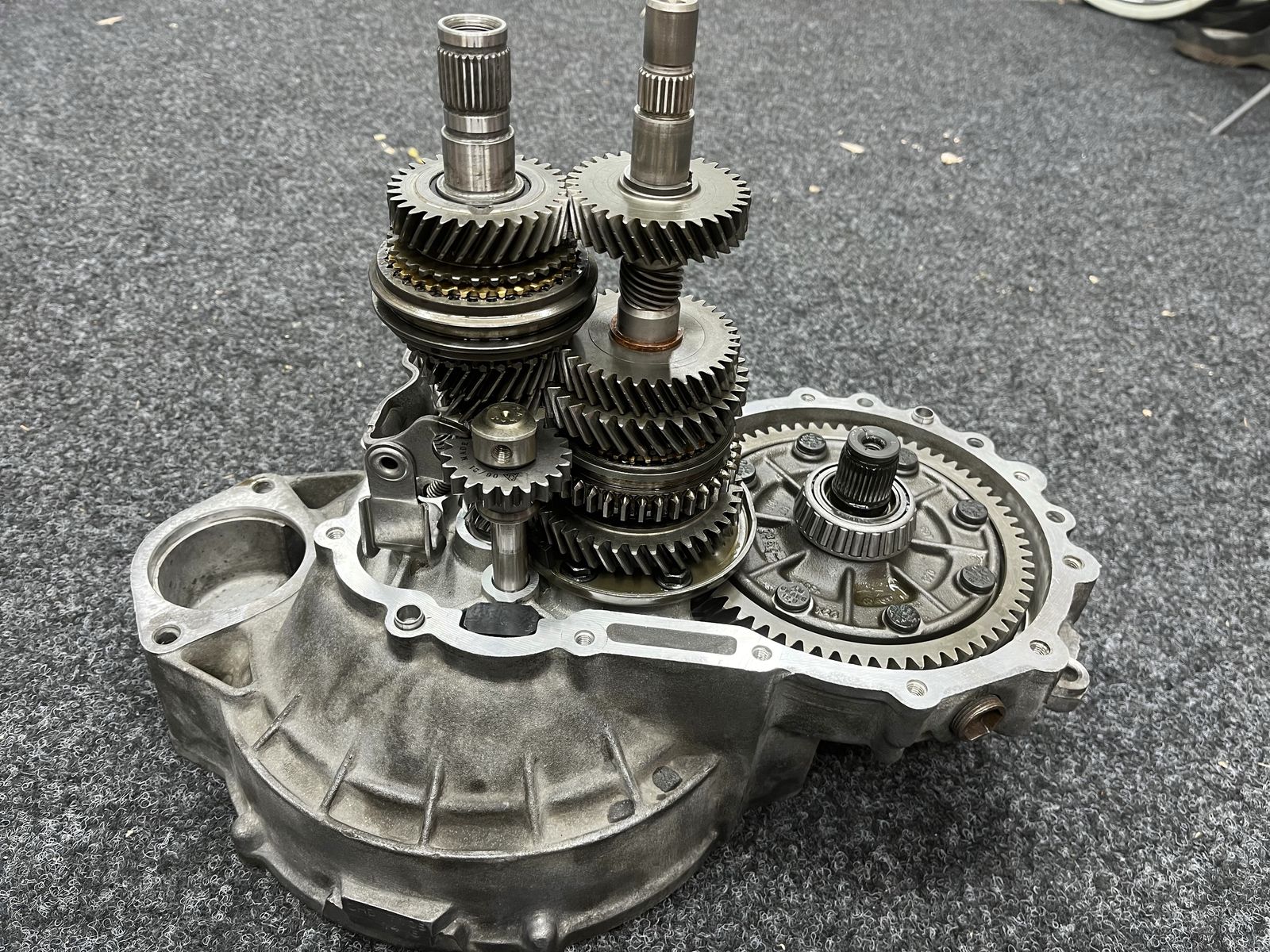

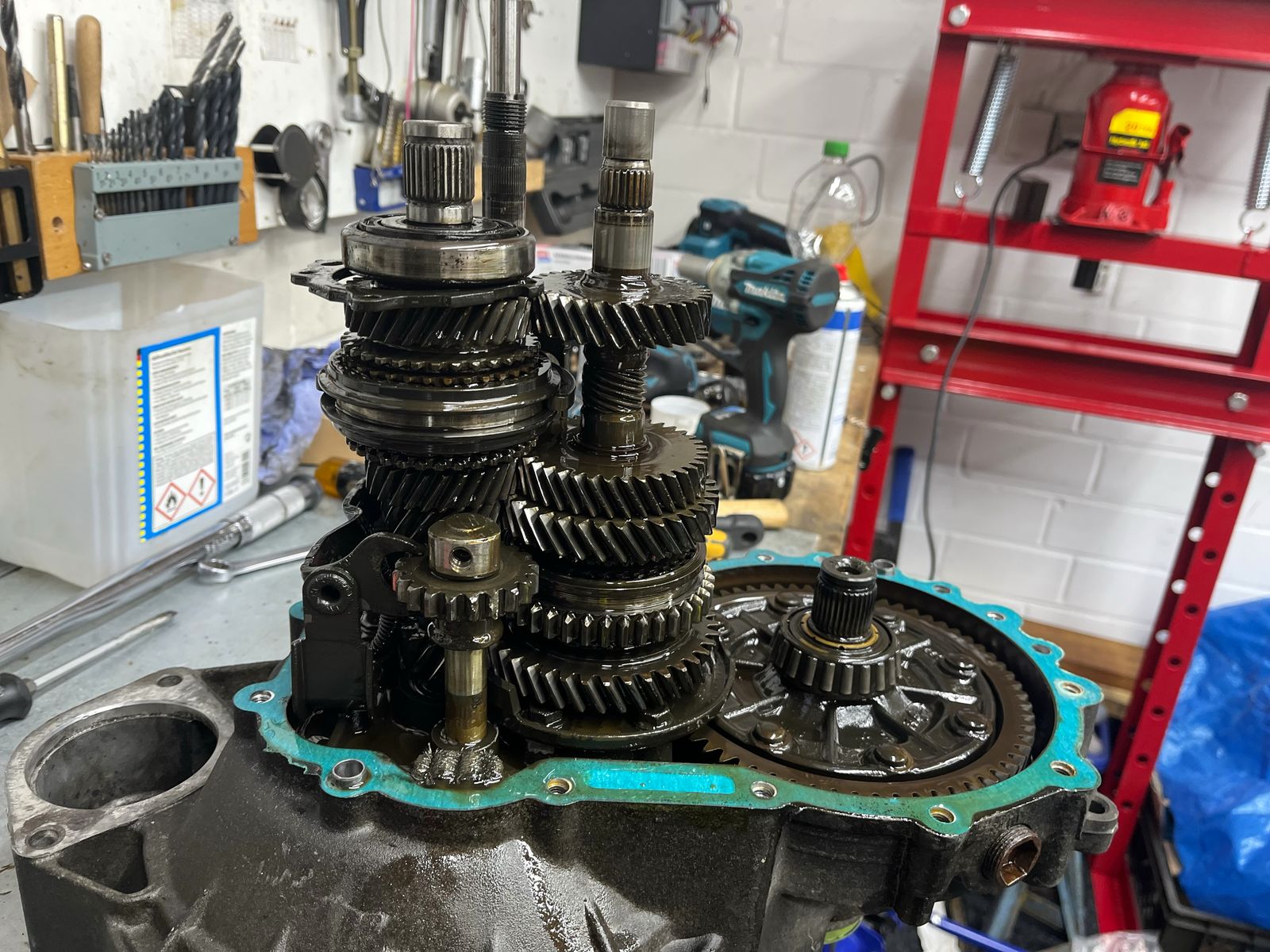

  • Habe das Getriebe dann gerade - soweit es geht - zerlegt. Heißluftfön kam zum Einsatz.
    Die Gangräder der Abtriebswelle habe ich nur rausbekommen indem ich die Klauen eines Abziehers unter das Gangrad des 1. Gangs und dann hochgehebelt habe. Mit zwei Schraubendrehern vergurkt man nur die Flanken des Zahnrades. Hitze hatte ich ausreichend eingebracht.
    Danach habe ich es mit Diesel gereinigt. Tipp: Hoyer Future Power Diesel, der ist wirklich ohne Bioanteil, an der Säule steht 0% und der stinkt interessanterweise auch nicht ganz so doll/ schlimm.

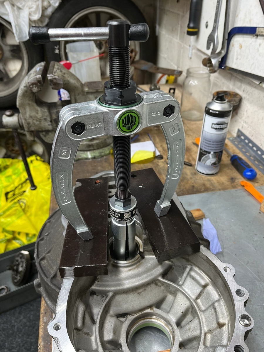

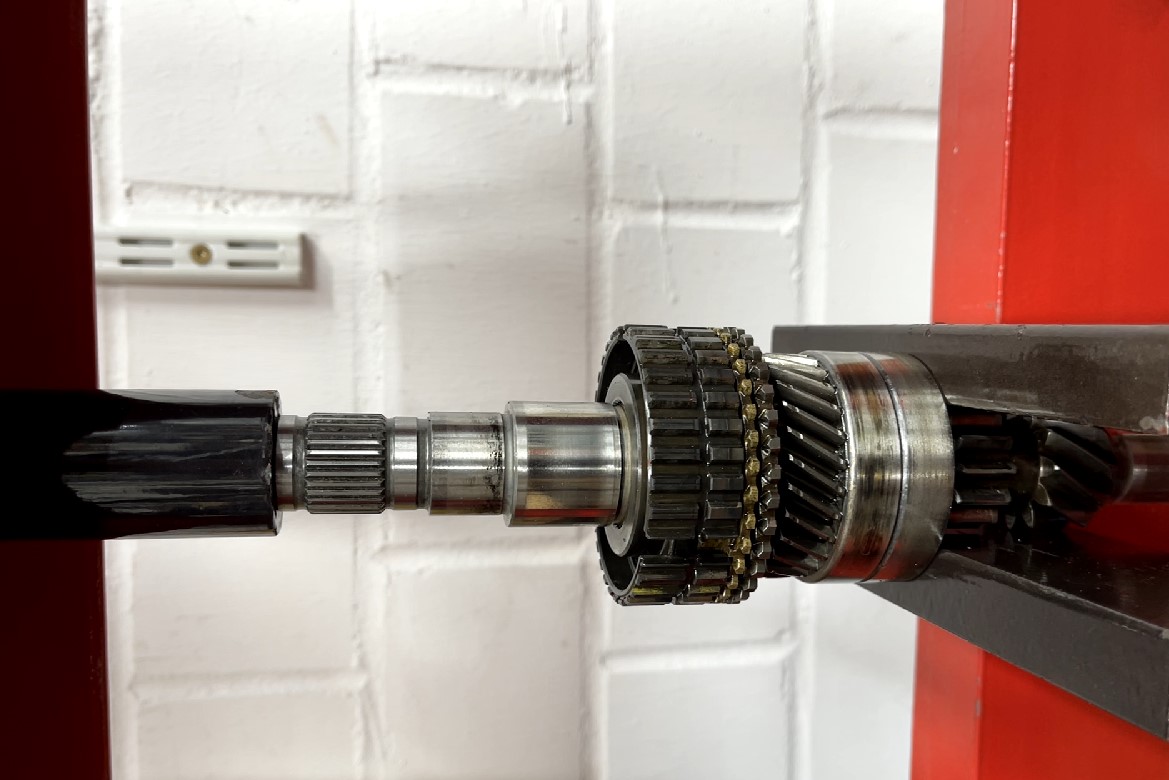

    Trennmesser, Kukko 21-6 sowie die Gegenstütze 22-2 habe ich nun gekauft. Kostenintensiv, aber ohne gurkt man da nur rum.

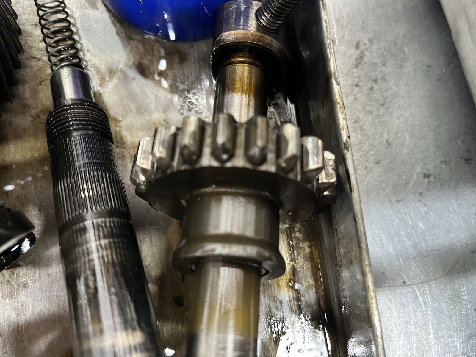

    Das Getriebe (CHB) hatte ein Problem mit dem Rückwärtsgang (Zahn abgebrochen) und klackerte damals. Ich werde das überholen und dann mal verbauen.
    Defekte bislang: Zahn vom Rückwärtsgang (habe ihn auch gefunden)
    Kegelrollenlager in Getriebeglocke hat eine abradierte Stelle im Laufring.
    Ansonsten sieht das sehr gut aus.

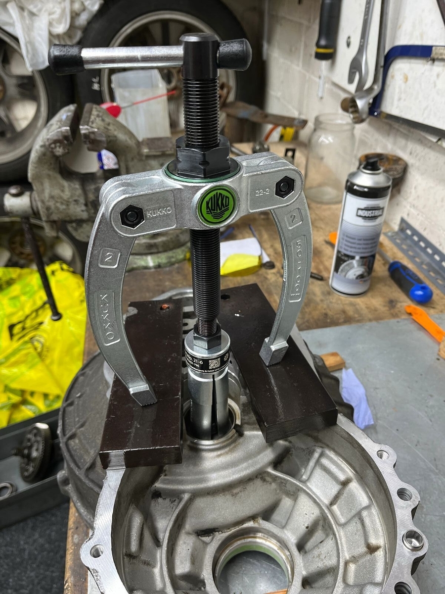

  • Ich habe gestern den Innenauszieher Kukko 21-6 plus Gegenstütze 22-2 erhalten. Das ist schon geile Qualität... 140 Euro.
    Desweiteren habe ich Billigset Trennmesser bei Ebay gekauft, 12-teiliges Set, Qualtität ist "OK". 35 Euro.

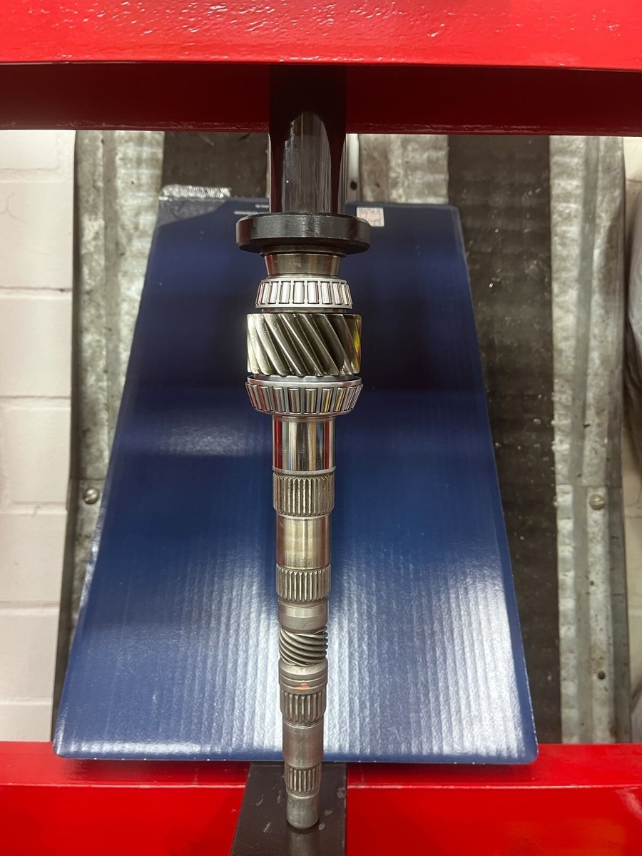

    Ohne diese Werkzeuge DEFINITIV kein Lagerwechsel an der Abtriebswelle. Wer das ohne diese beiden Werkzeuge hinbekommt muss mir das mal genau erklären. Vor allem, wie das Spiel der Abtriebswelle dann eingestellt wurde. 😉
    Die Nadellager im Gehäuse und Teile der Antriebswelle im Getriebe habe ich mit der Presse bequem aus/ab/auseinandergedrückt. Die Lager bekommt man sicherlich auch mit Gewalt aus dem Gehäuse rausgeschlagen. Die Welle evtl. auch mit Abziehern auseinander (wobei ich mir da nicht so sicher wäre, zumindest bei der Antriebswelle. Den Rest mit diversen Abziehern und nem Heißluftfön.

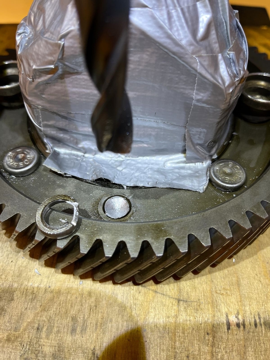

    Stand ist jetzt: Es ist (annähernd) alles auseinander, nur das Diff habe ich noch nicht auseinandergebohrt.

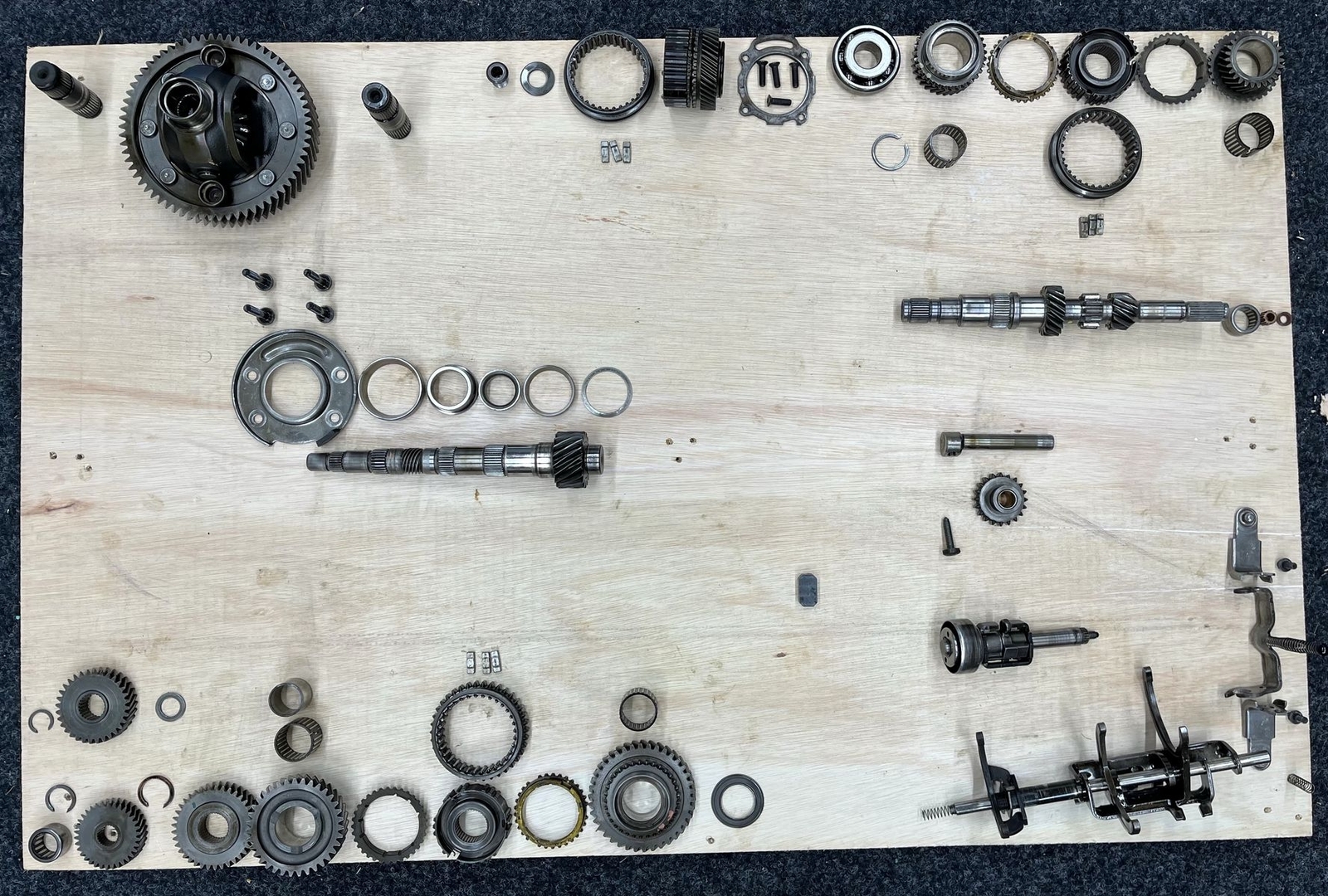

    Fotos reiche ich noch nach von der Demontage.

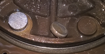

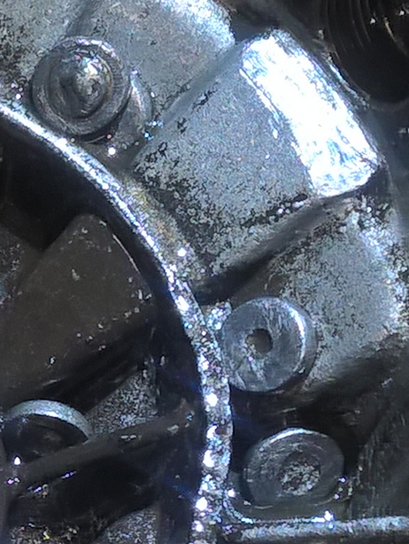

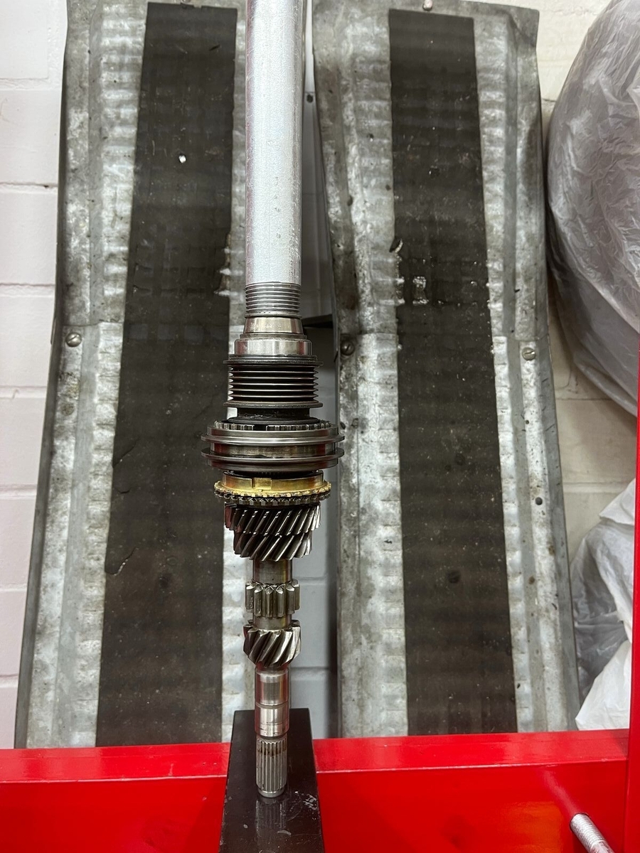

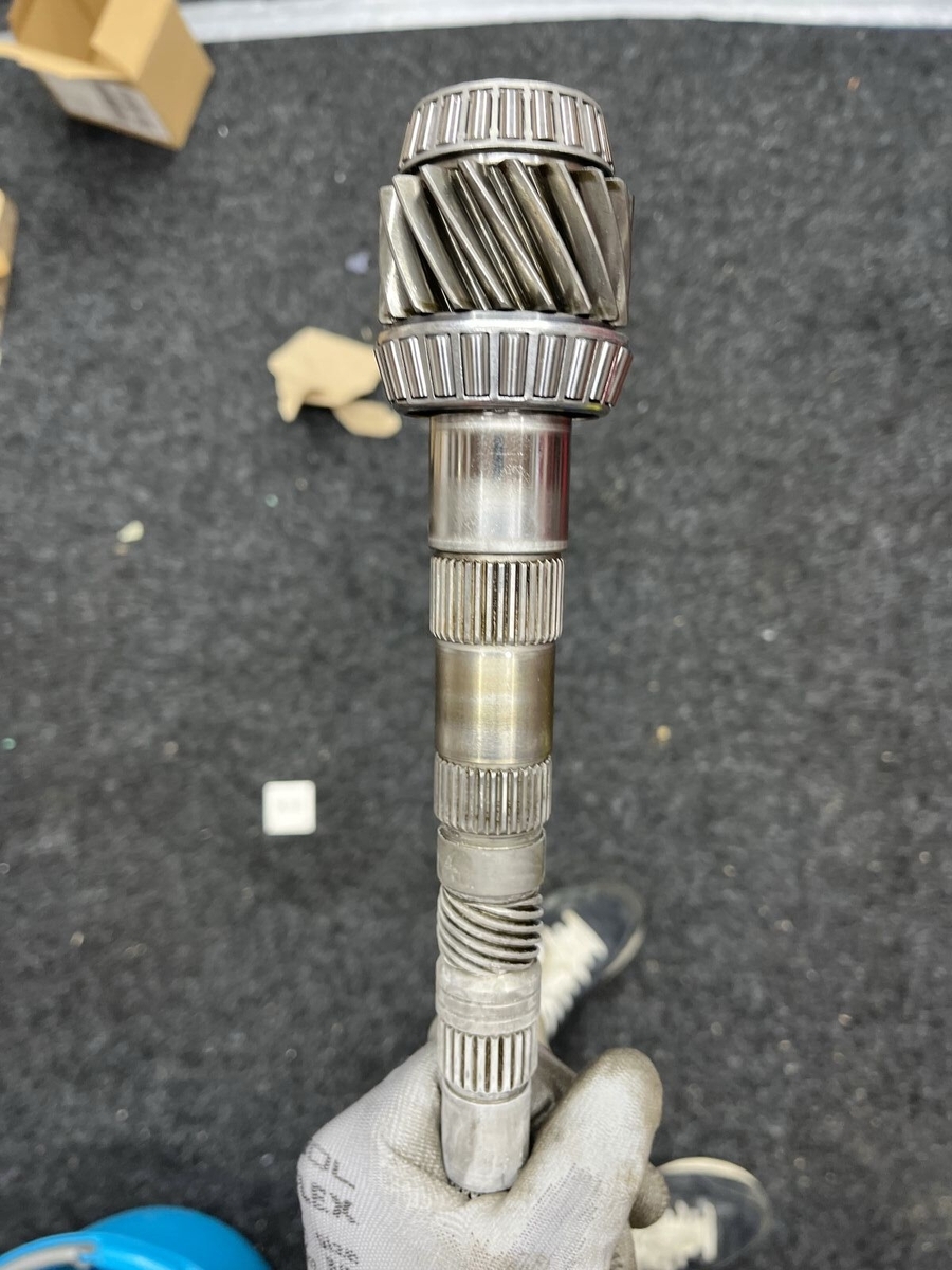

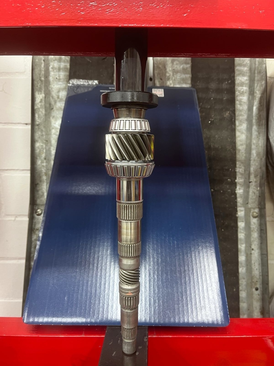

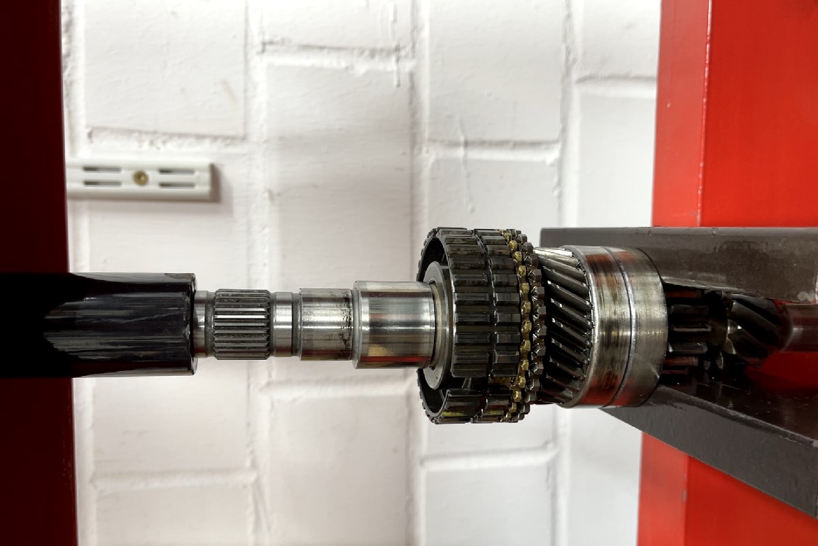

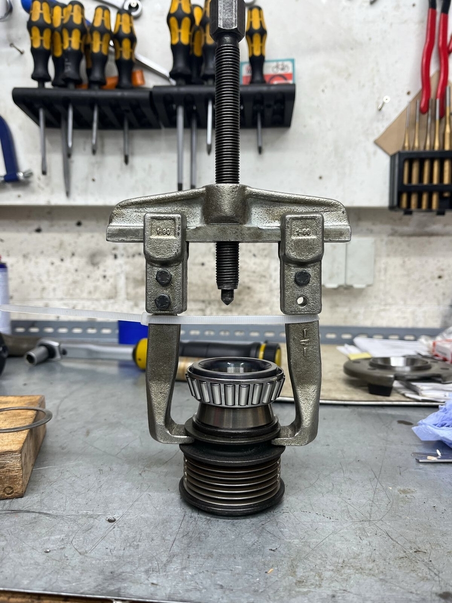

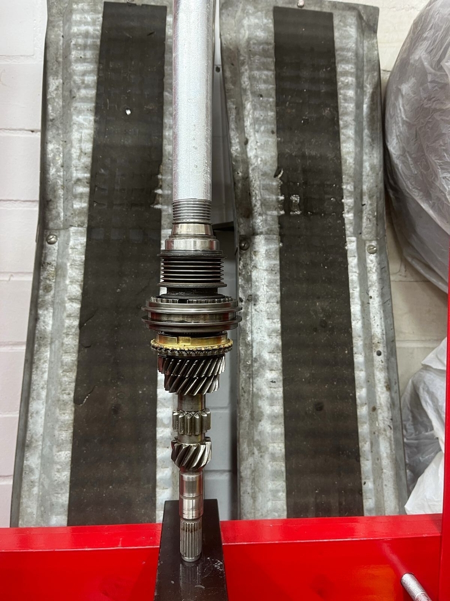

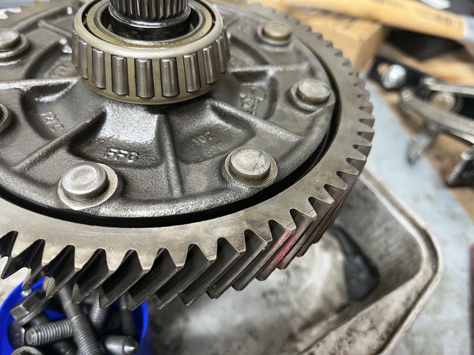

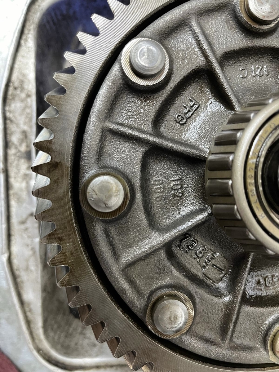

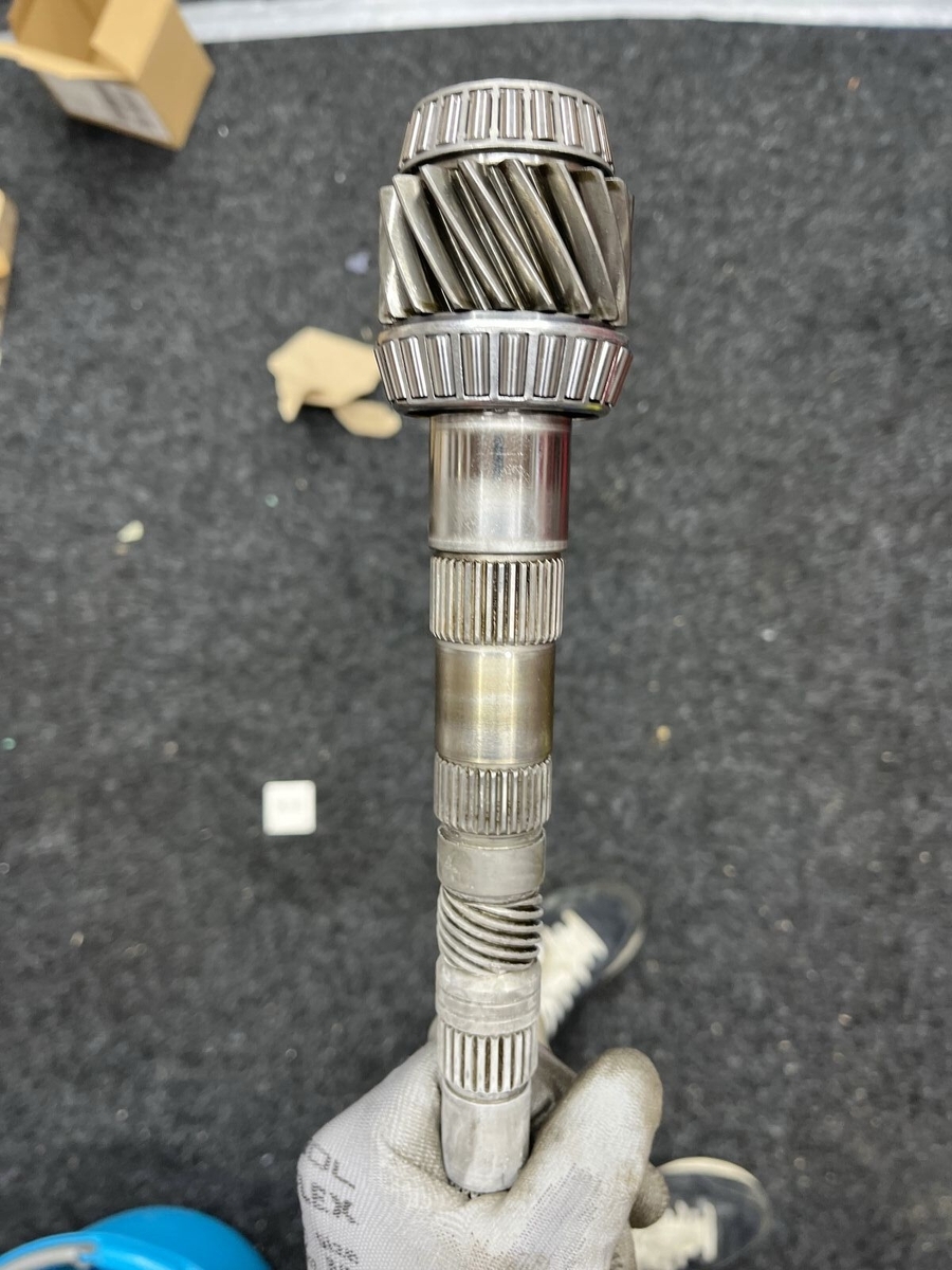

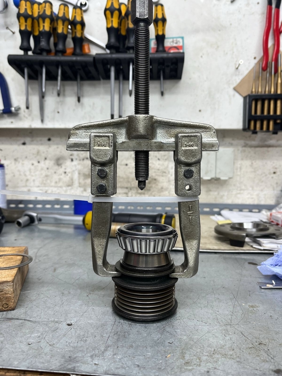

  • Für alle Hobbyschrauber eine Empfehlung: Alle Lager, Scheiben und runde/ zylindrische Teile, welche ihr irgendwo raustüddelt: Immer aufbewahren. Das sind hervorragende Hilfsmittel beim Auf-/Abpressen/ziehen. Das Bild von der Welle in der Presse: Die beiden unteren "Scheiben", das sind alte Lagerringe eines Kegelrollenlagers, stützen sich schon flächig auf das Zahnrad ab beim abpressen.

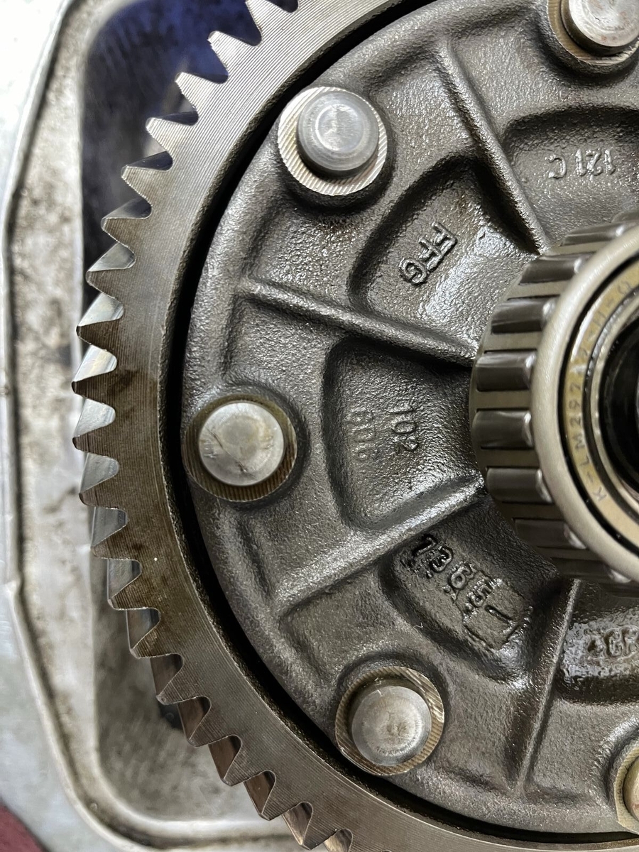

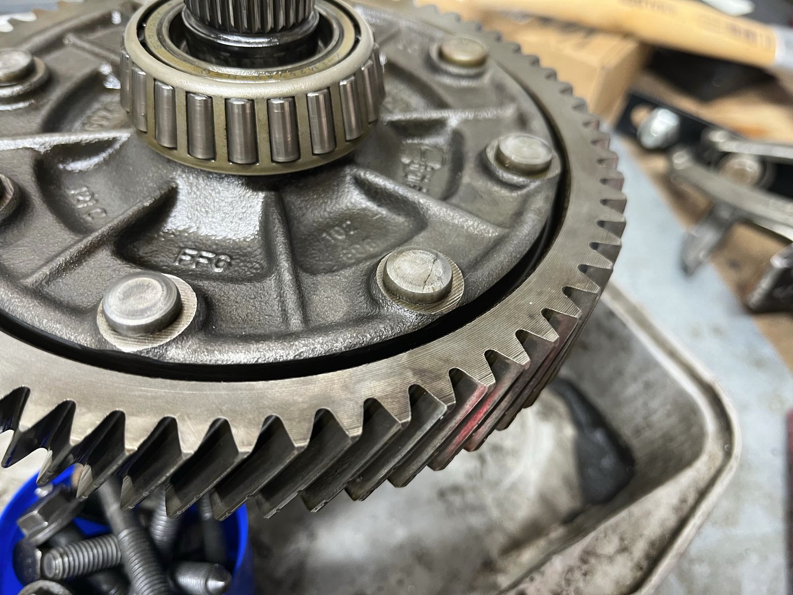

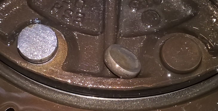

    Eine Diffniete scheint im Inbegriff der Auflösung zu stehen, da ist ein Riss zu sehen und mit dem Fingernagel auch zu fühlen.

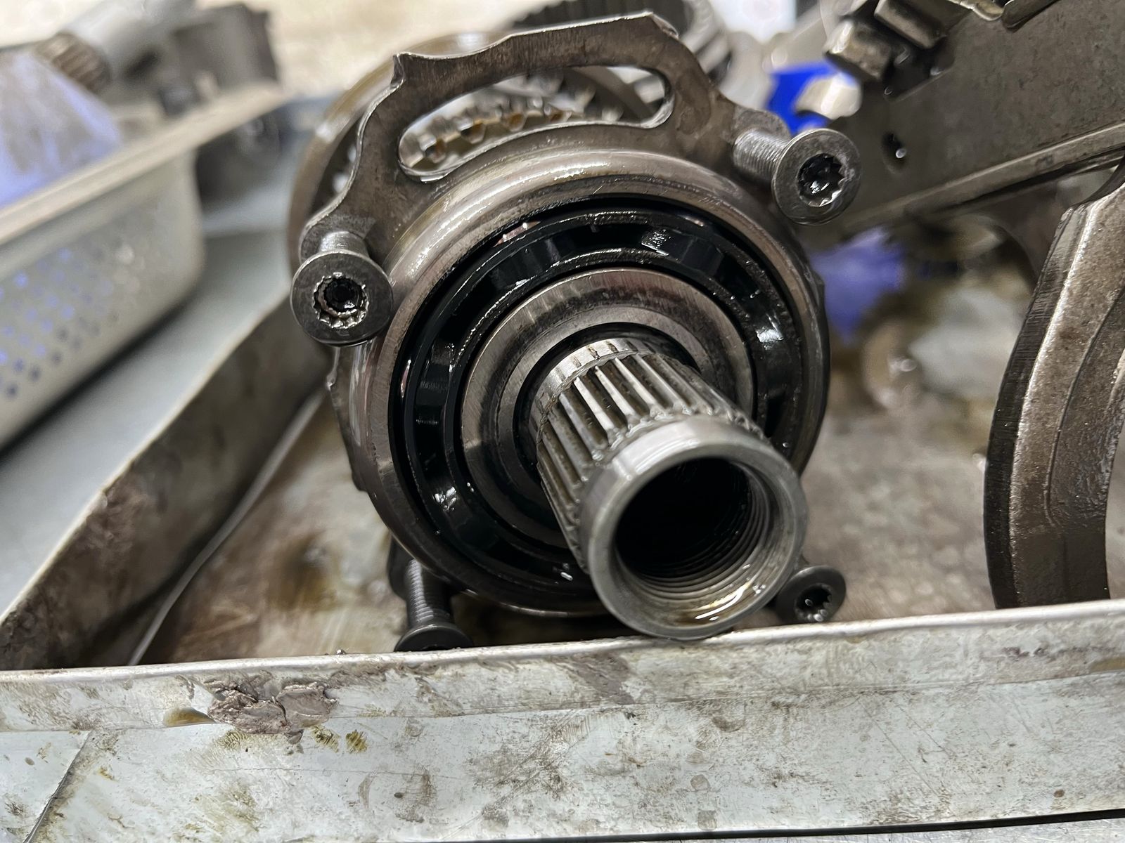

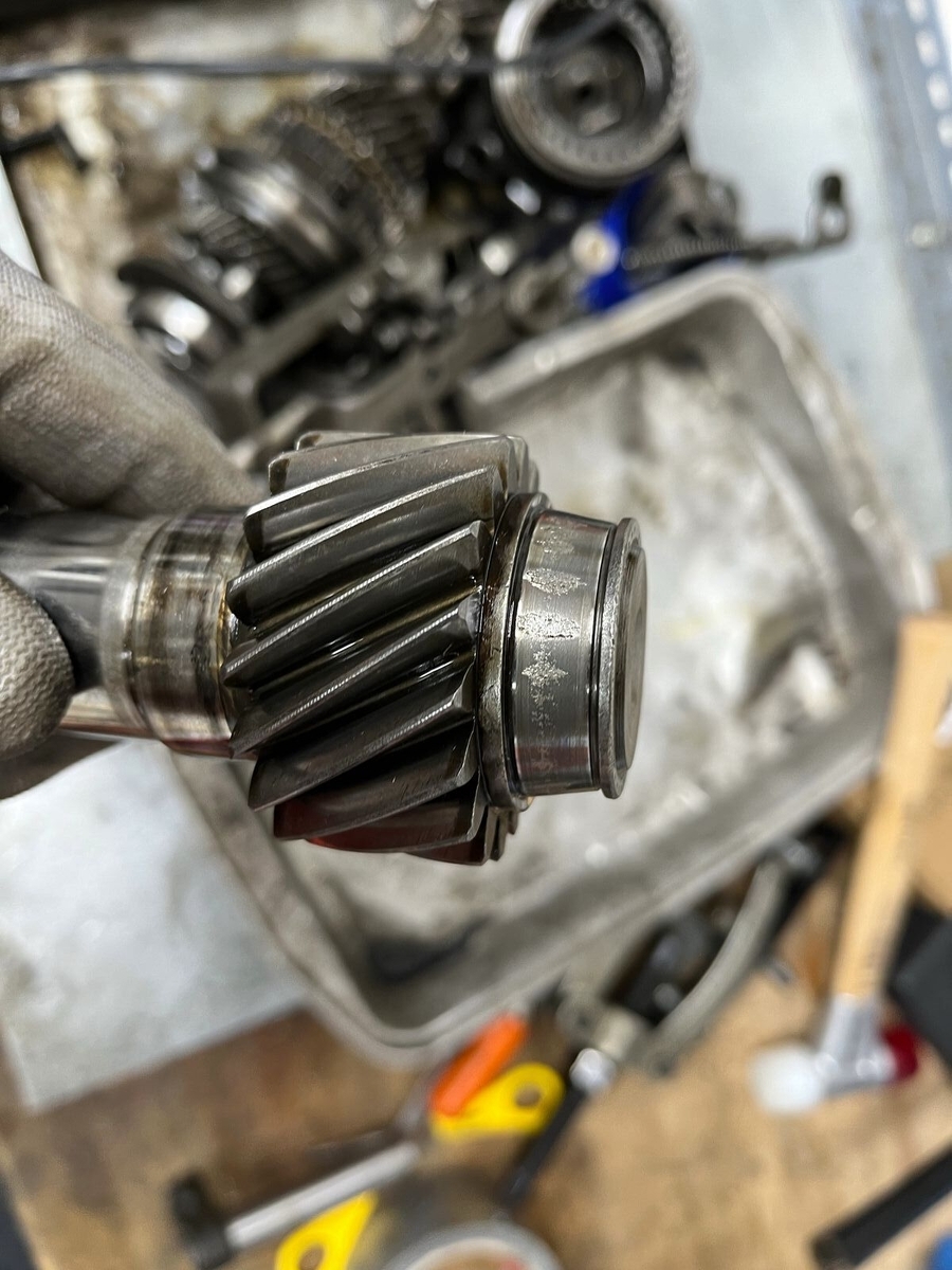

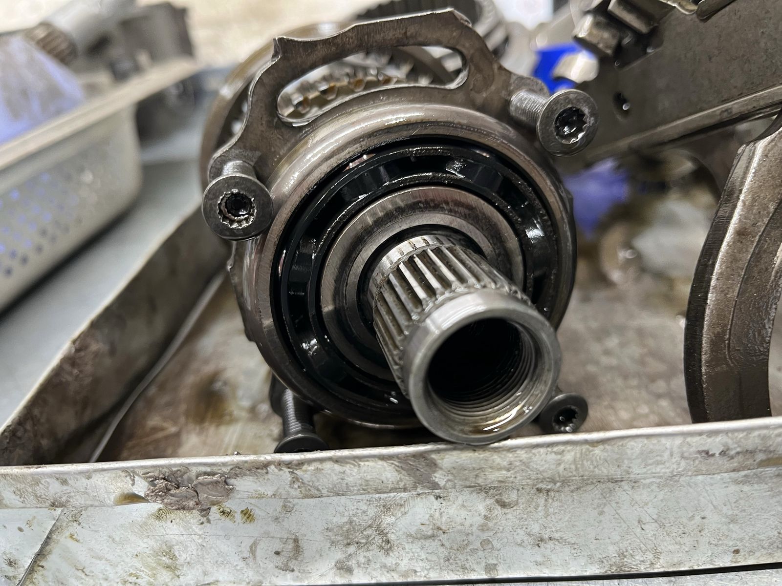

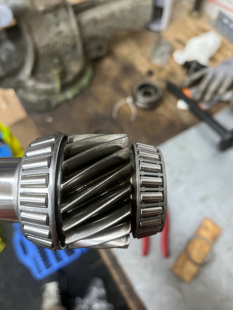

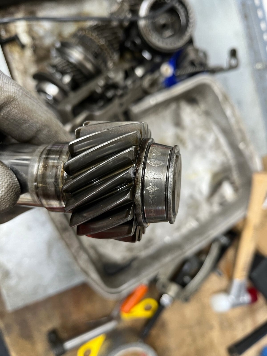

    Das Lager der Abtriebswelle hatte diverse schlechte Stellen im Außen- und auch im Innenring. Das ist das gleiche Lager, die gleiche Stelle und auch das gleiche Problem wie beim 085er Getriebe.
    Das Kugellager der Antriebswelle läuft rauh, da ist auch was faul. Sieht man innendrin auch ne Stelle.

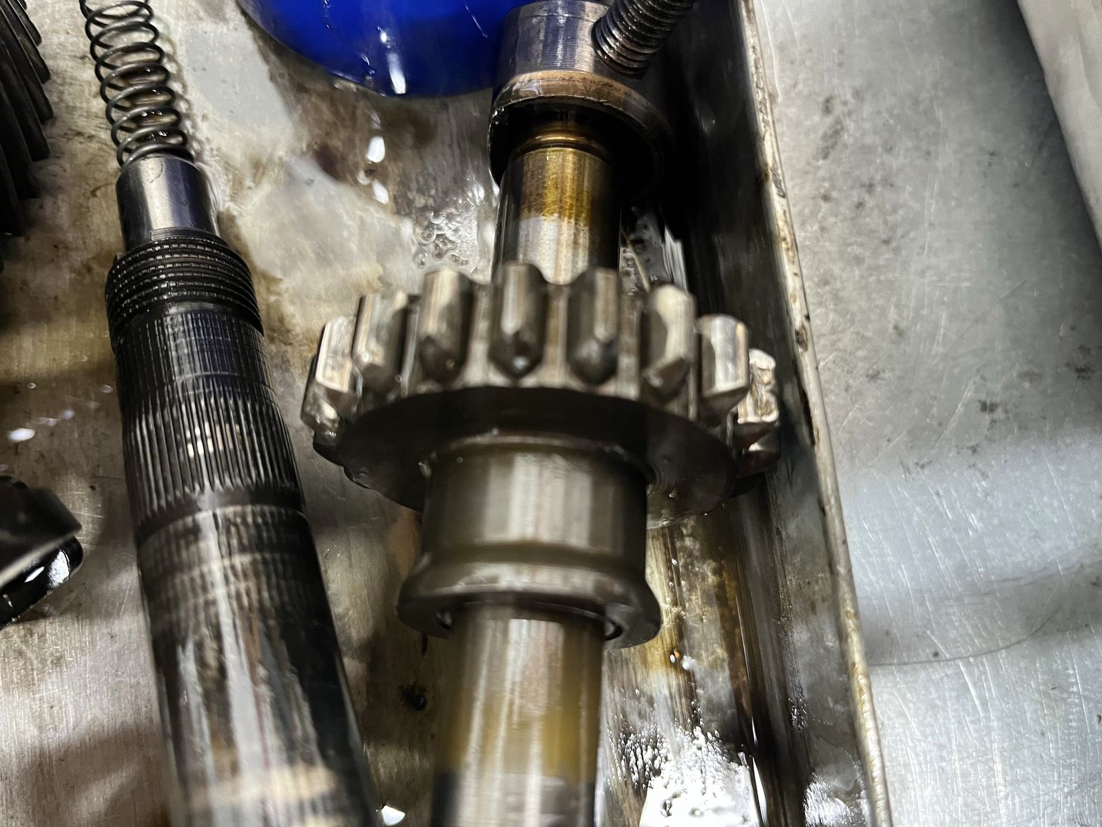

    Rückwärtsgangrad hat Karies, ein Zahn fehlt komplett
