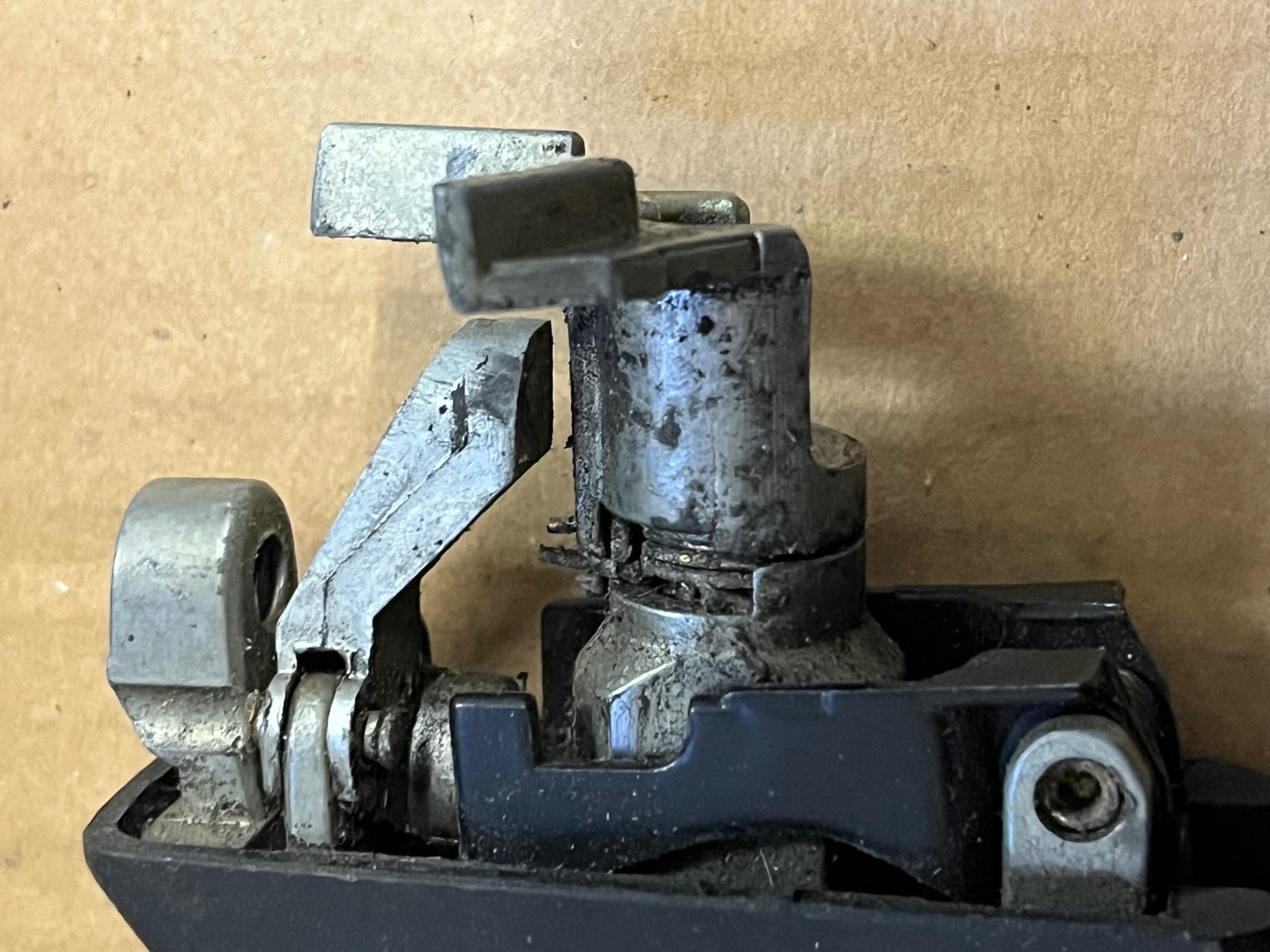

Ach Menno, da bricht mir doch gerade am Golf 2 nach nur 34 Jahren die Klinke im Griff der Fahrertür ab. Erst mal sehen ob ich noch einen da habe und wie man den Schließzylinder rüber tauscht...

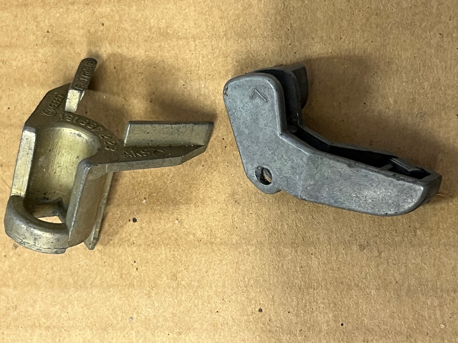

mach doch mal ein Bild von dem defekten Türgriff. Vielleicht ist ja nur der Mitnehmer oder der Kipphebel gebrochen. Dann kannst du deinen Griff instandsetzen.
Beide Teile lassen sich problemlos ersetzen.
