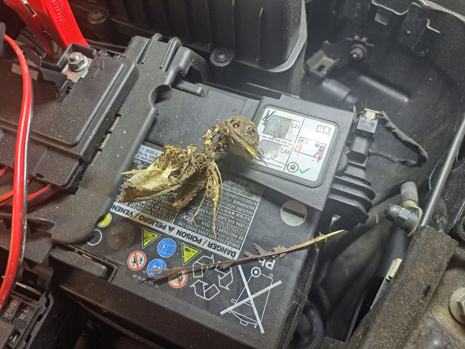

Der Piepmatz wurde nicht verspeist - der ist verwest.

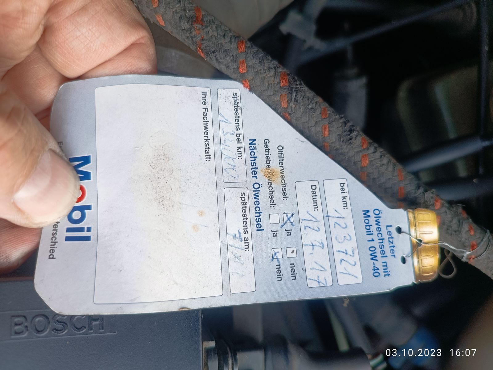

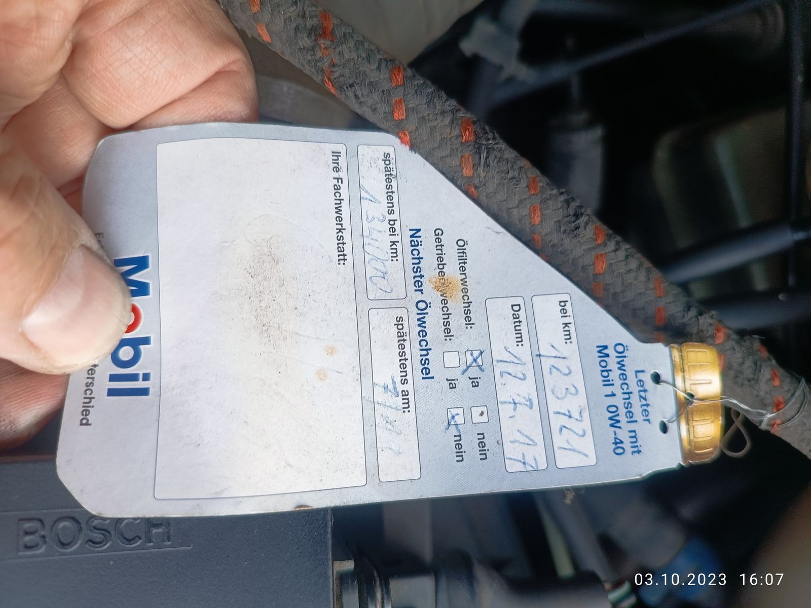

Wann hattest du davor das letzte mal die Haube offen ?
Ich denke, es ist Mal Zeit für nen Ölwechsel
gut ... 6 Jahre ...... aber km Stand heute :
Sah aber beim ablassen noch völlig OK aus die Brühe.

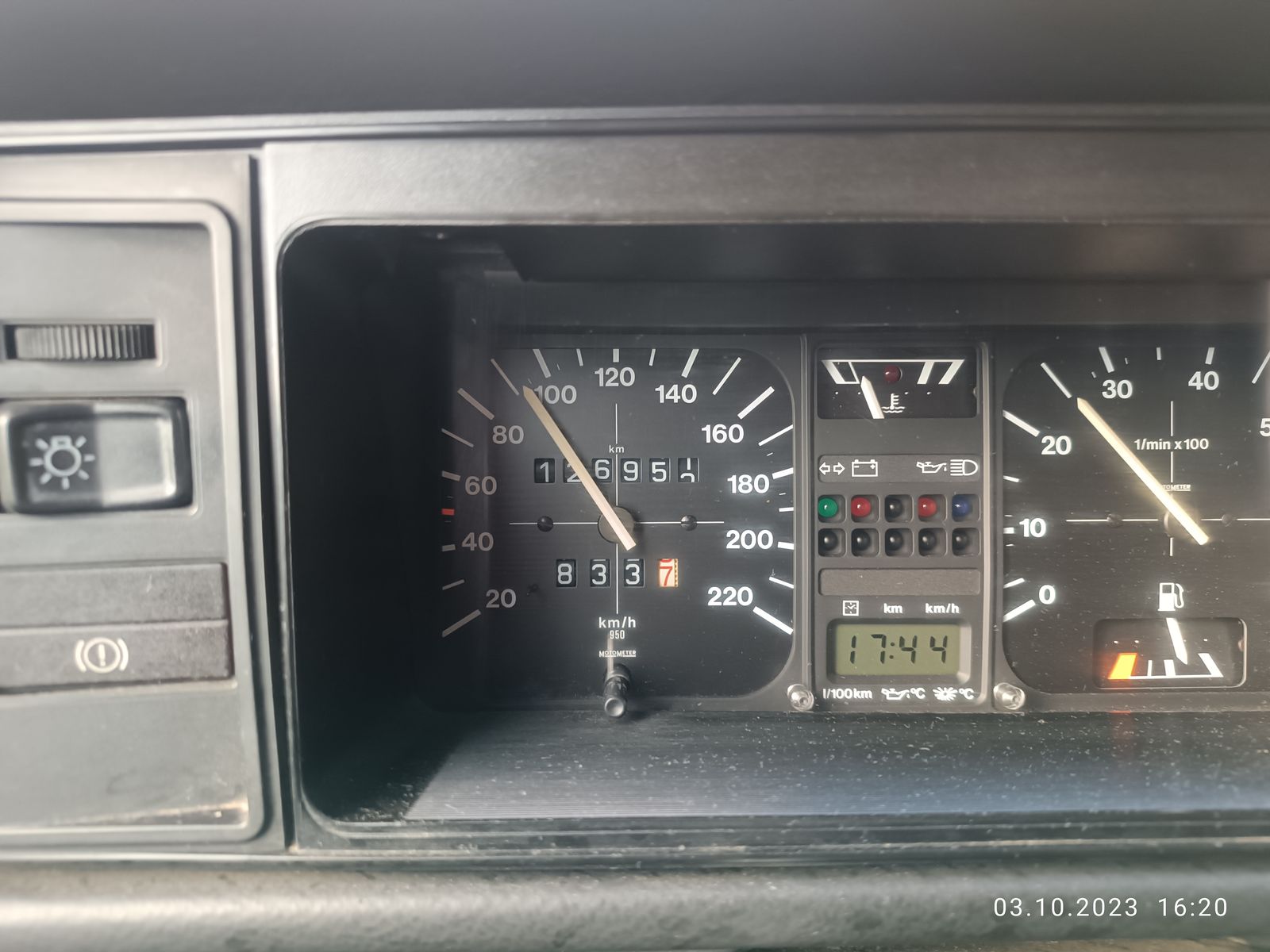

Auf der Fahrt zur Halle dann noch das defekte Thermostat bemerkt
Heute dann noch die Schaltung neu gelagert und den Luftfilter gewechselt, nachdem ich die Maus aus dem Kasten gejagt hatte
Thermostat kommt dann demnächst mit dem Zahnriemen zusammen, der ist nun auch seit 2015 fällig .... also fast schon 15000 km drauf .....

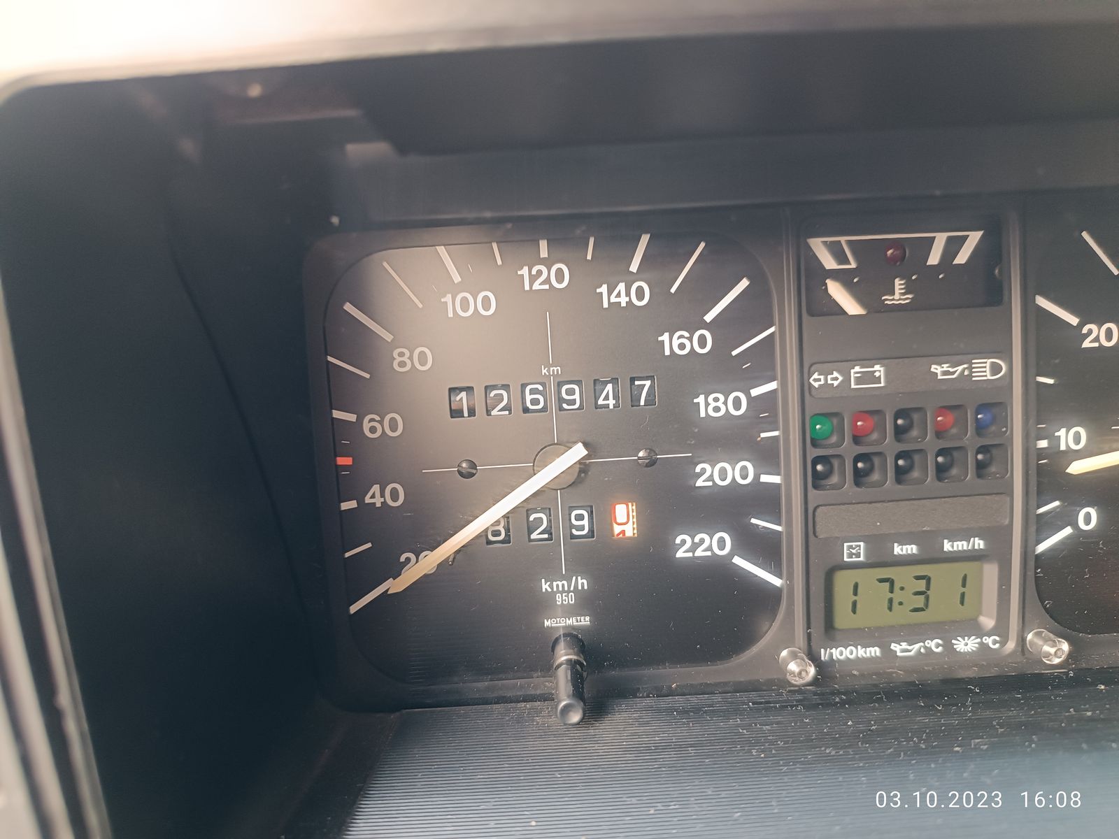

Da steht der Zeiger im Normalbetrieb bei mir immer. Bei großer Hitze geht die Nadel schon mal bis zur Mitte. Aber auch wenn der Zeiger nicht in der Mitte steht läuft der Lüfter ca 1 Min. nach.
Öltemp immer bei 100 °
Ich hab die eigentlich regelmässig offen und schau mal nach dem Rechten.
Ich hab noch nie einen Verwesungsgeruch Wahrgenommen.
Das Skelett lag relativ tief hinter der Batterie.
Ich hab das Auto gebraucht gekauft und der Stand orher auch ne Weile.
Warscheinlich lag der Piepmatz schon so drin als ich ihn gekauft hab.

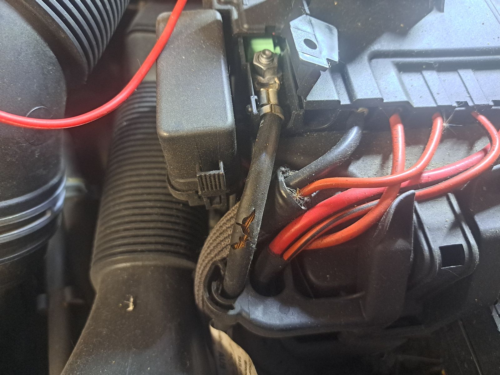

Naja, das ändert trotzdem nichts an der Tatsache dass ich das +Kabel reparieren muss.
Und an den Zündkabeln hab ich heute noch ne Ansammlung an Körnern gefunden. Das war wohl der Nahrungsvorrat von irgend nem Nagetier. Immerhin waren die nicht angeknabbert. Sonst hätte das Vieh beim Motorstart nen ganz schönen Schlag bekommen.
im Stand ohne Fahrtwind geht die Anzeige auch hoch.
darf aber nicht wieder runterfallen, da schließt das Th nicht korrekt .
Da kannst du recht haben, er läuft aber nicht im Stand.
Anlassen und los. Die rote Anzeige war auch noch nicht an.
Deshalb gehe ich einfach davon aus, dass die Einheit grundsätzlich nachgeht oder der Fühler ist falsch.
Ich schreib mir mal eine Liste für den Schraubertag, sonst sind die beiden nicht ausgelastet.
Du stehst nie an Ampeln oder im Stau ?!?
so wie das oben beschrieben ist .... während der Fahrt Zeiger zu niedrig, im Stand geht Anzeige zur Mitte .... und wenn man wieder fährt und Zeiger sinkt wieder ab, ist das Thermostat im Eimer.
Kühlwasser zu kühl, Einspritzanlage denkt Motor zu kalt und fettet Gemisch an ..... also nix gut
Oben im Bild vielleicht noch nicht kritisch, wird aber nicht besser und bald noch kälter.
Auf'm Land gibts keine Staus, Ampelphasen sind auch kurz.
Die Kühlerschäuche sind beide fast gleich heiß
Der Zeiger steht eigentlich immer auf 1/4.
Beim Anlassen stinkts gewaltig und auf den ersten Kilometern zieht der Benzingeruch nach vorne rein. Ist aber nach kurzer Zeit vorbei.
Ich werd ihn gleich im StaND laufen lassen und versuche die Temperatur der Kühlwasserschläuche zu messen.
Das Wasser, das unten aus dem Kühler heraus läuft, sollte IMMER kälter sein, als das, was oben reinläuft,
sonst macht der Kühler nicht das, was er soll.Der Kühler ist ab Werk so dimensioniert, dass er in allen Betriebssituationen die entstehende Abwärme abführen kann, also auch bei 35 Grad draußen nach einer Vollgasetappe an der Ampel stehend.
Daher ist er für 90% der Betriebssituationen überdimensioniert und kühlt das Wasser stärker ab, als nötig.
Da kommt dann die Aufgabe des TH, eben nur so viel Wasser vom "kalten" Kühler zum Motor zu lassen, dass es nicht unter 87 Grad fällt.
Bei meiner Anzeige (bzw. die vom 2H meiner Eltern) ist nun halt die Frage ....
öffnet es zu früh, dann erreicht er nächsten Winter auch diese Temperatur.
Schließt nicht mehr richtig, dann wird er bei sinkenden Außentemperaturen noch weniger warm, sprich Heizung ist neben obigen Problemen auch Mist .....
Oder ist gar der Bügel gebrochen (schon häufiger gehabt), dann schließt es nicht richtig, aber öffnet auch nicht mehr komplett, mit weiteren Temperaturen unter höherer Last und Außentemperatur.
Da das Auto aber nur wenig gefahren wird, ist der Handlungsbedarf eher mittelfristig .... erstmal HU drauf und dann gehts eh in die Winterpause.
Das ist jetzt eine Wundertüte
Aus der Garage, 10 Min laufen gelassen, Anzeige bis kurz vor halb. 15 km gefahren bleibt so.
15 Min abgestellt, Zeiger bleibt auf 0. Dran geklopft wieder bis ca 1/4. Bleibt so beim fahren.
Zuhause nochmal 10 Min Leerlauf Zeiger bleibt auf 1/4 . Der Lüfter springt an und läuft auch noch etwas nach.
Öl bleibt auf 95°
Habe morgen eine längere Strecke zu fahren. Mal sehen.
