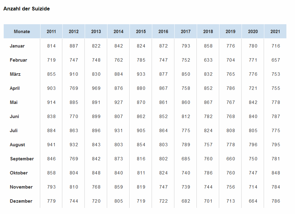

    Angeblich soll eine erhöte Suizidrate typisch für die Vorweihnachtszeit sein
    Ist aber nix weiter nachgeplapperter Blödsinn:
    Quelle: DESTATIS
