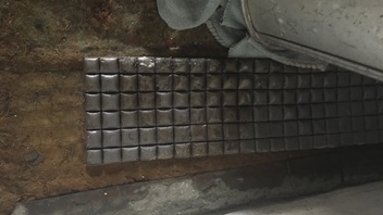

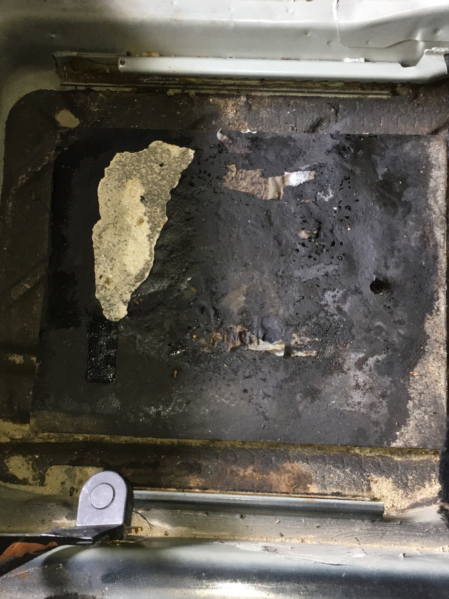

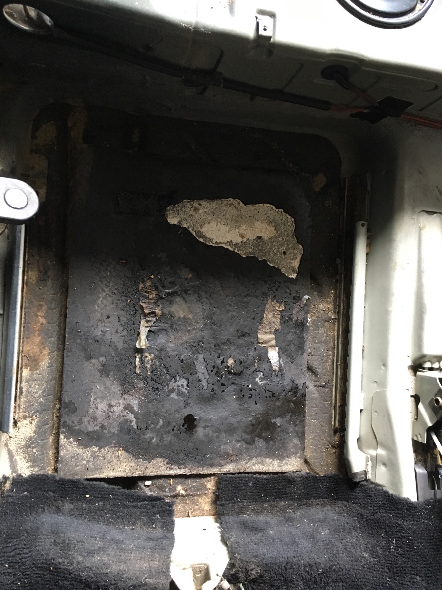

Womit kann ich den Boden am besten auskleiden,und das vorhandene ersetzten?
Das Plastik Wabenzeugs zerbricht sofort und die Dammmatte ist durch!
Gibt da etlichen Klamotten nur was ist das richtigeđ ?
GruĂ Bobby

Danke dafĂŒr erstmal, die Bitummatten raus ?
Und dafĂŒr Anti dröhn Matten rein? Und danach diese Filzmatten oder wie geht man da vor?
Lg Bobby

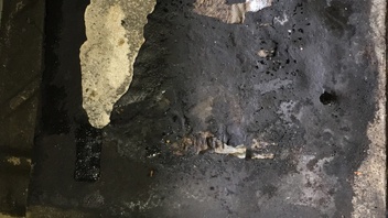

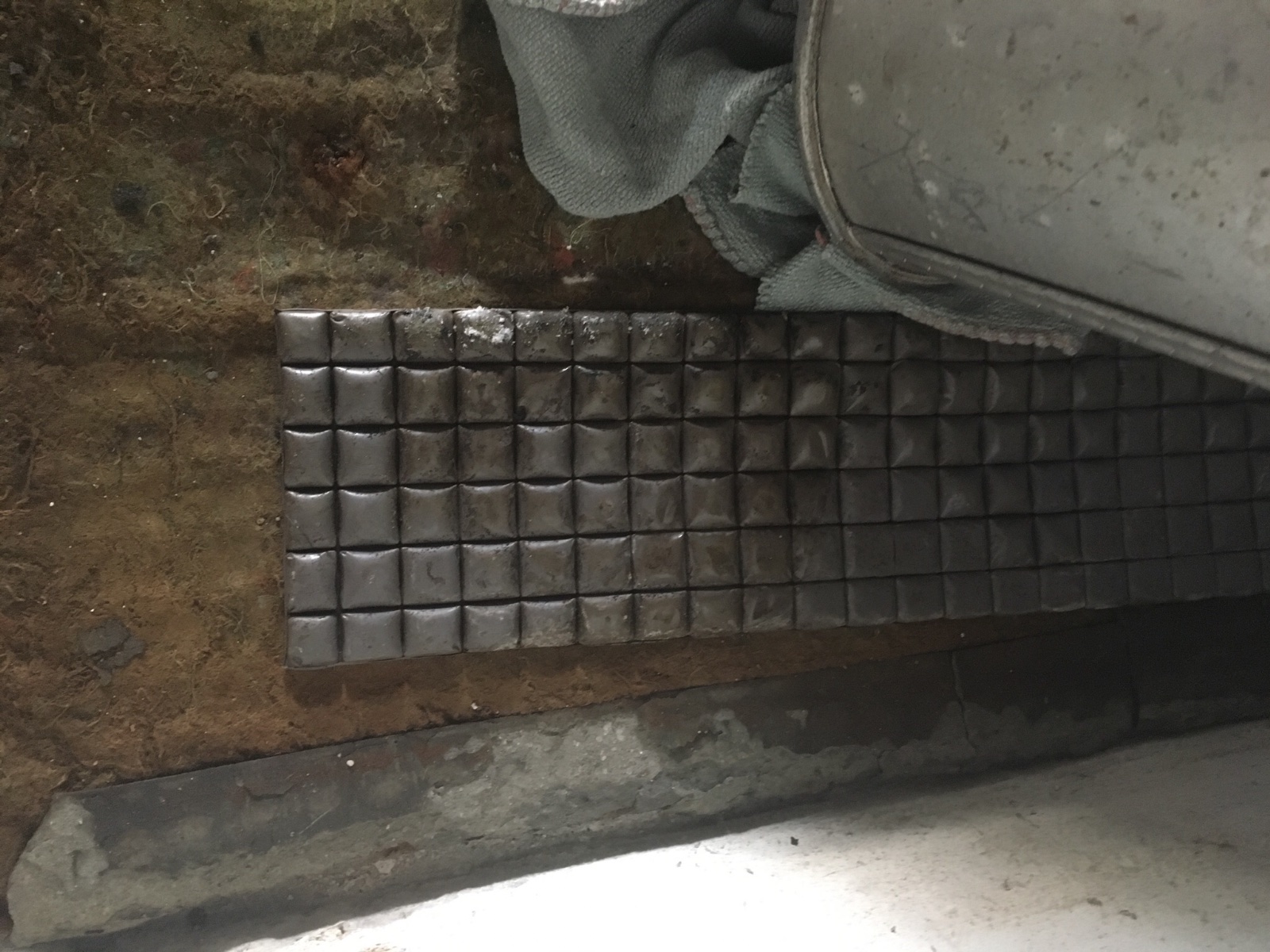

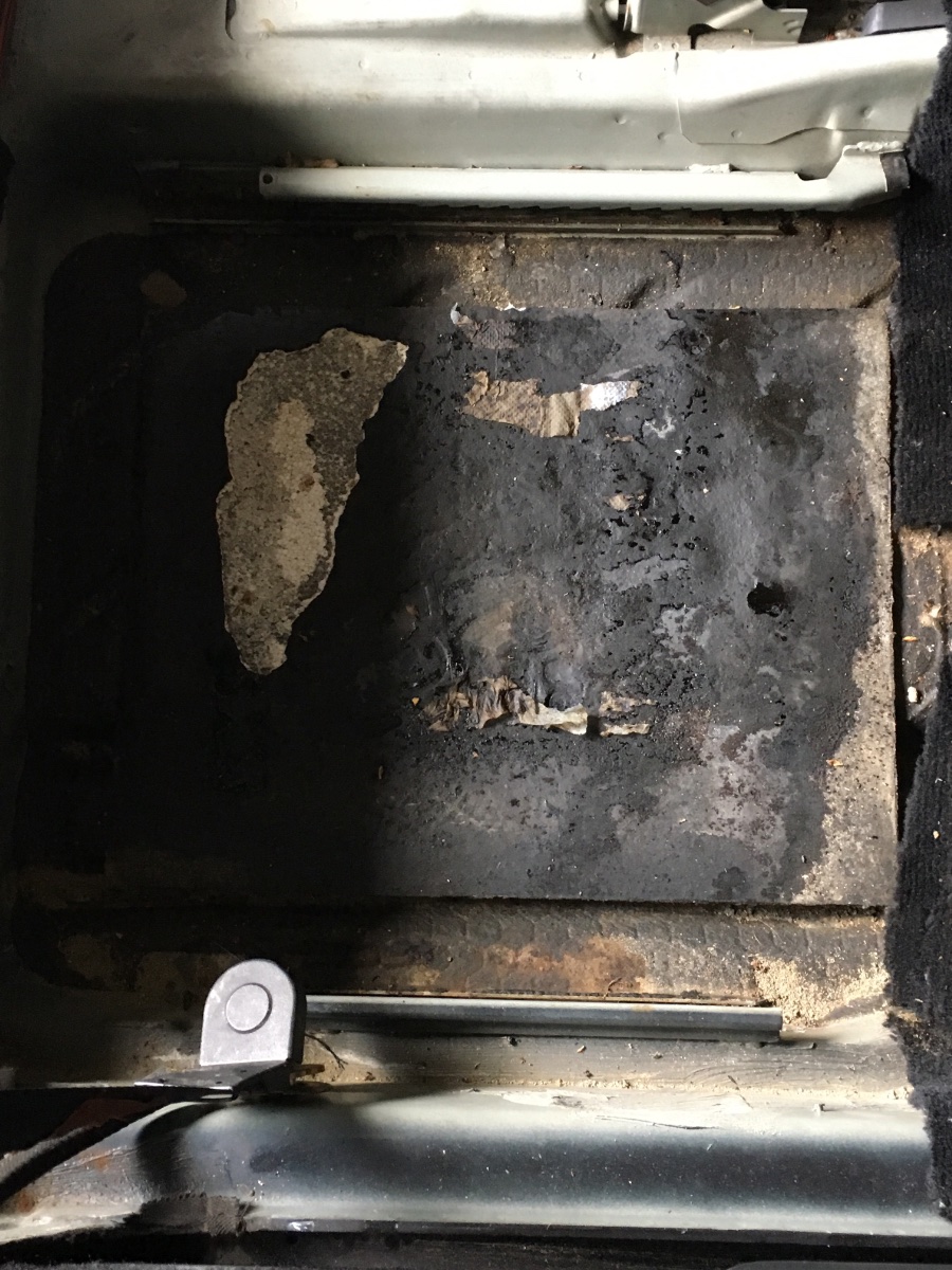

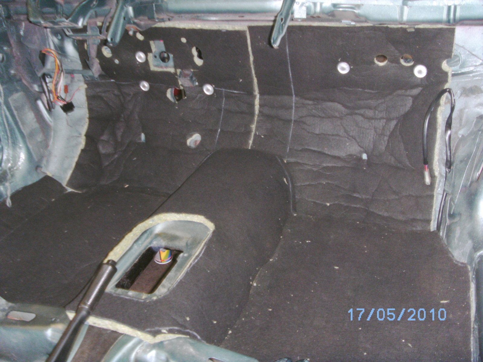

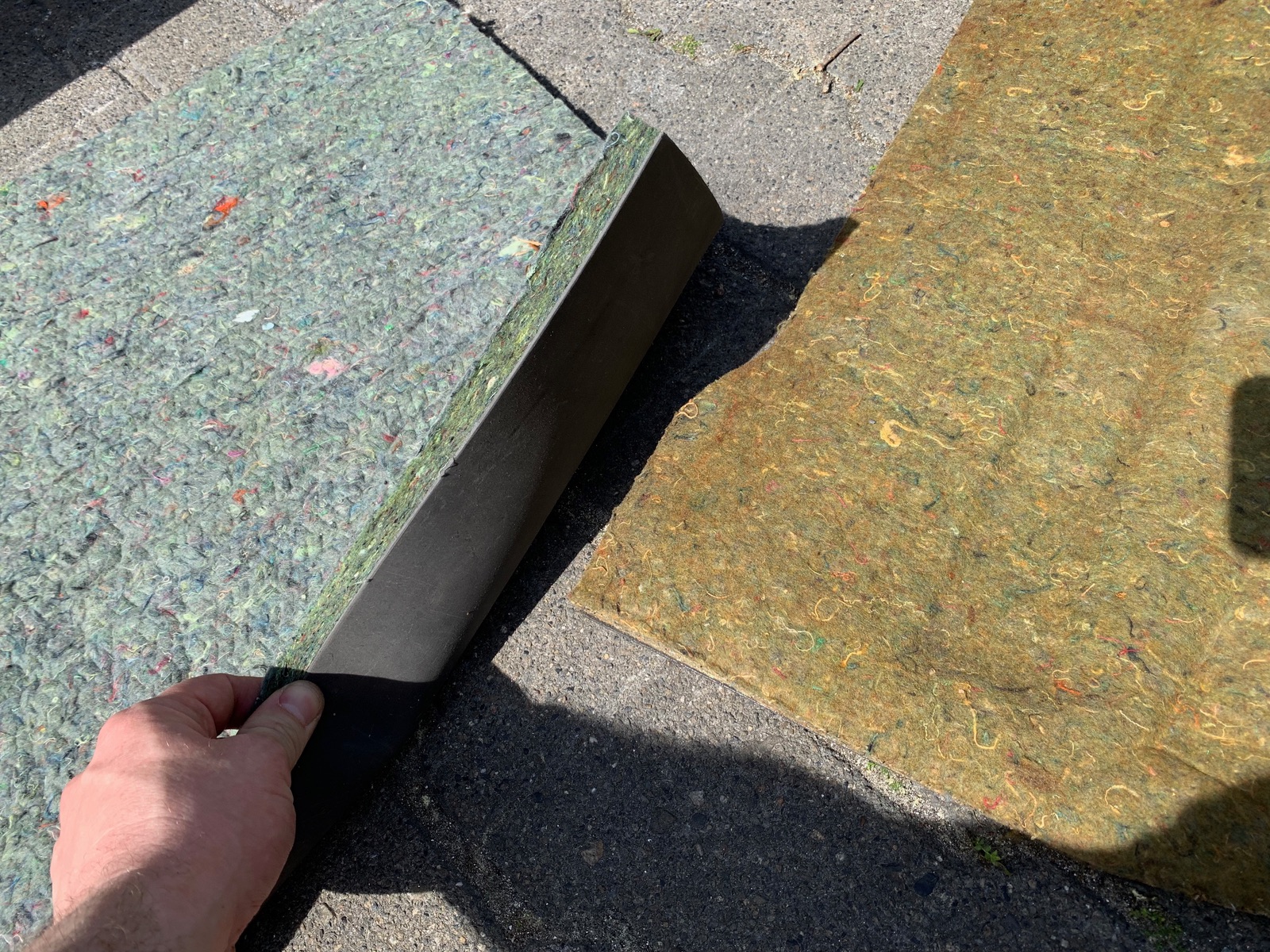

Antidröhnmatte habe ich, je nach Zustand, erneuert oder auch so gelassen wie es war. Hier ein Bild wo ich sie erneuert habe mit dieser Matte :

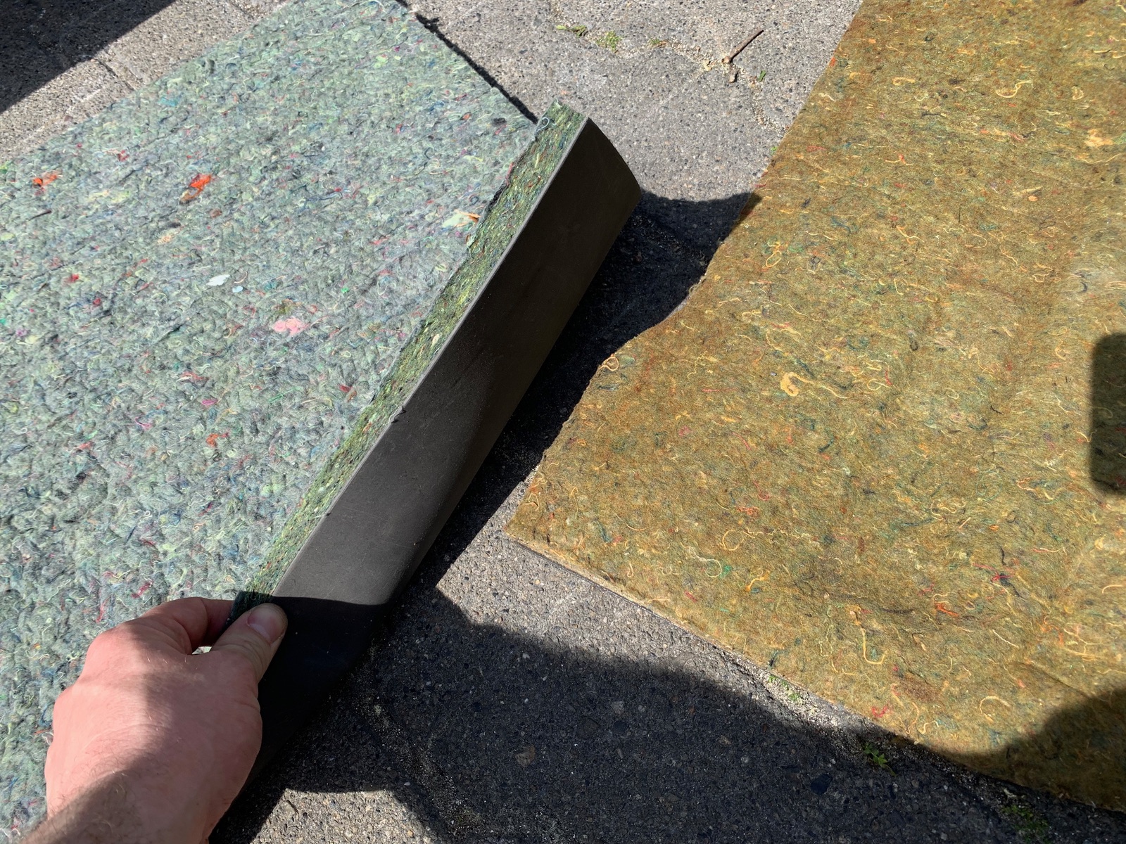

Genommen habe ich diese :
Ich habe eben erst diese hier verwendet......hatte die 15mm bestellt.
Die 25mm wÀre die bessere Wahl gewesen.
https://www.adms-shop.de/dammuâŠaumdaemmung-schwerschicht
Auf jeden Fall ist diese Matte dieselbe wie die Originale....zumindest aus meiner Sicht.

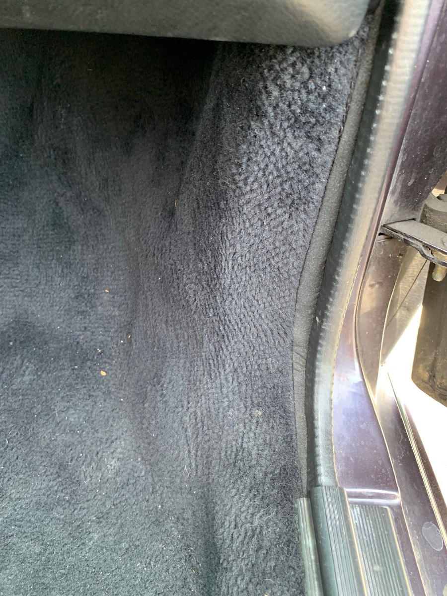

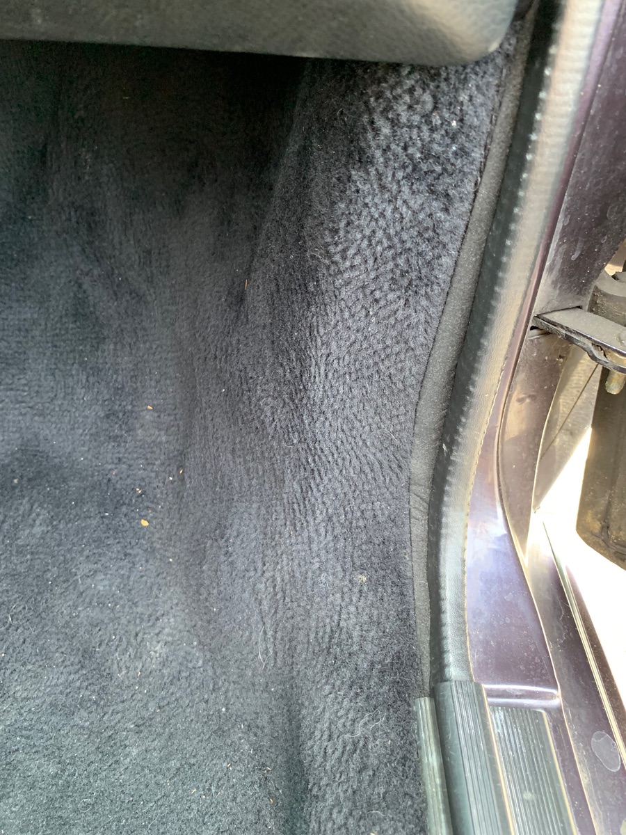

Hat jemand Erfahrungen mit den DĂ€mmmatten und kann eine empfehlen. Habe meinen ausgerissenes Kederband am Teppich beim Sattler erneuern lassen, allerdings ist jetzt zwischen Teppich uns Matte Luft, denke also, die ist eingelaufen.

Danke fĂŒr die Antwort. Hab jetzt das geordert:
Werde mal schauen wie das passt oder passend gemacht werden kann. Hab auch noch mal gemessene, meine Matte ist, wenn ich sie zusammen drĂŒck noch etwa 1cm hoch. Das ist deutlich zu wenig. Mal schauen ob die 2cm Höhe ausreichen. Werde berichten.

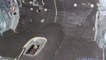

Kurze RĂŒckmeldung zu den Matten. Habe die inzwischen verbaut. LieĂen sich gut anpassen und waren doch noch etwas voluminöse als meine alte Matte.
Hat das Problem verbessert, allerdings nicht komplett behoben. Anscheinend ist mein Teppich doch irgendwie verzogen, denn trotz der neuen DÀmmmatten und eines reparierten und neu eingefassten Kederbands stand das noch alles unter Spannung und unter dem Teppich war weiterhin Luft. Habe dann noch punktuell nachgepolstert und hoffe, das hÀlt jetzt erstmal so.

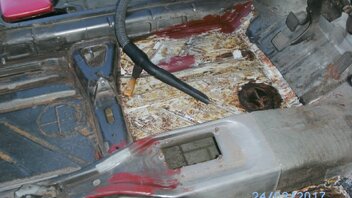

Hallo
Am besten mit Gar nichts, hab bei Mir alle verklebten Sachen rausgeschmissen, komplett mit Reinigungsbenzin gesÀubert und dann den Teppich wieder reingelegt und fixxirt, dadurch hab ich keine verborgenen Feuchtigkeit und das ist glaub ich besser.
