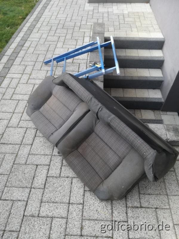

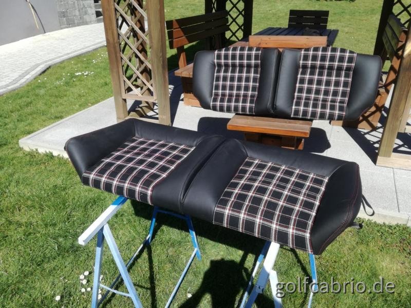

    Habe eben eine Rückbank vom Schrottplatz neu bezogen und eventuell ist es ja der Stoff den du suchst?
    Ich muss aber gleich sagen das der Stoff, abgesehen davon das er gewaschen gehört, sicherlich nur teilweise nutzbar ist!
    Vorschlag meinerseits:
    Sollte Dir der Stoff für Reparaturzwecke zusagen dann würde ich verwendbare Stücke heraustrennen und falls der Versand nach Australien mich nicht in den Ruin treibt so würde ich dir das Paket zukommen lassen.
    Anbei ein Foto von der "Schrottplatz-Rückbank"...und auch eines was daraus geworden ist:saint:
