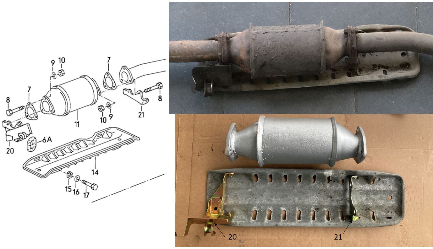

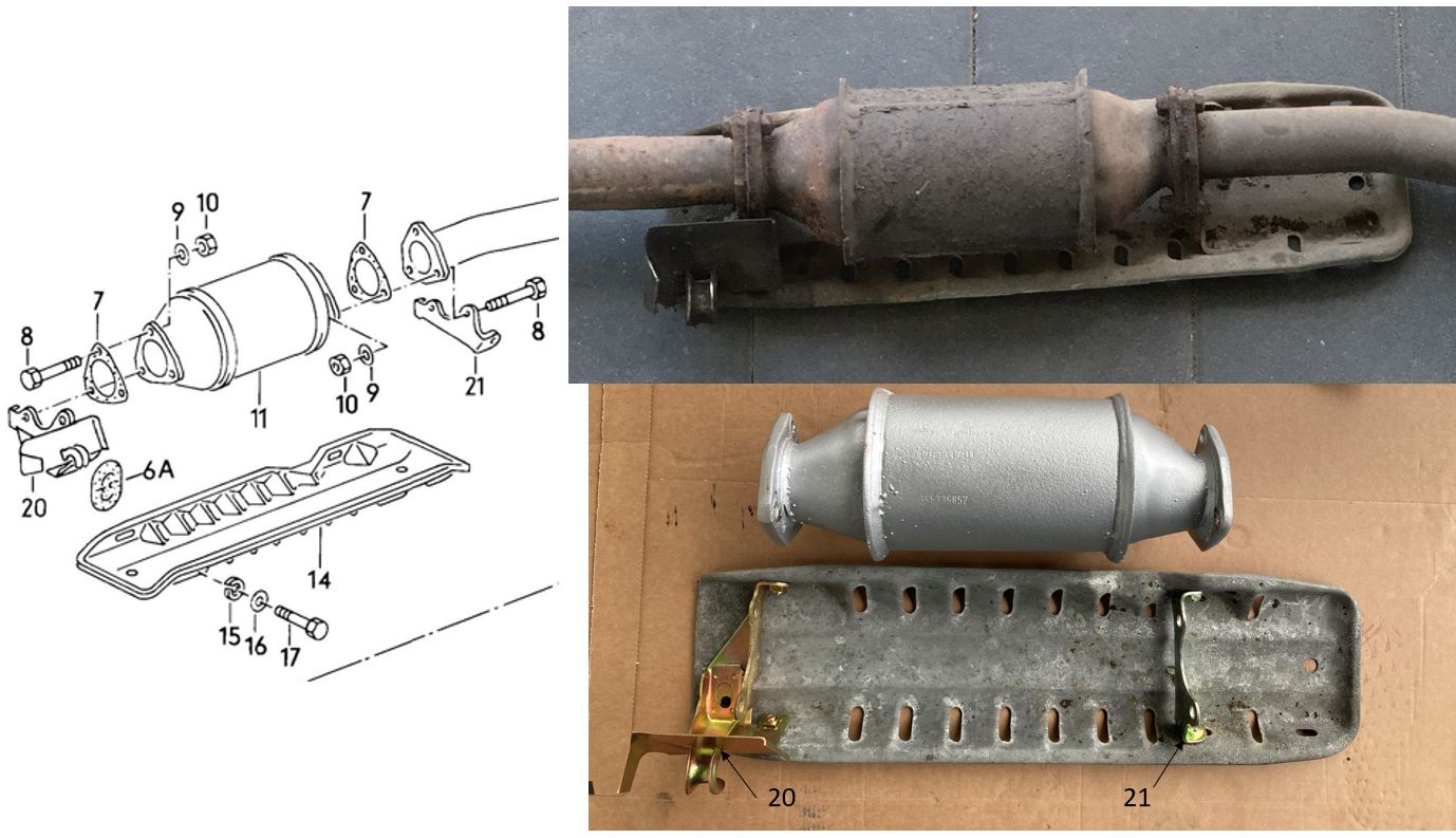

    an unserem 89er Körbchen, Motor JH ist der Auspuffhalter abgerostet.
    Es handelt sich um das Teil, das am Flansch des Kat angeschraubt ist und dann mit einem Gummi am Fahrzeugboden eingehängt wird.
    Wie heißt denn dieses Teil und wo finde ich sowas?

    Fähigkeiten brauchst Du nicht in Frage zu stellen, aber das Teil ist weg. Komplett weggerostet, es ist nichts mehr da, woran man was dranschweißen könnte.
    Das, was übrig ist, hört am Haken auf, der Rest ist weg.

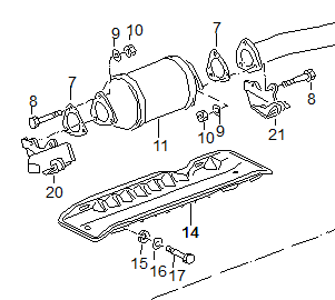

    Ehrlich gesagt, erkenne ich anhand des Bildes noch nicht, ob mir Teil Nr. 20 oder 21 fehlt, aber das Bild vom Jens war mir eine große Hilfe, denn jetzt weiß ich wenigstens, wo ich suchen muß.
    Wenn man nach Auspuff und Befestigungsteile suchte, fand ich nur Gummis und Schellen.
    Aber ich hab mir schon überlegt, das auf die Schnelle aus Edelstahlblech auszuschneiden und zu kanten.
    Das Blech Nr. 14 ist auch nicht mehr da, deswegen war mir auch nicht klar, daß das die Halter für das Hitzeschutzblech zur Wiese sind und nicht nur die Auspuffhalter.
    Somit bleibt auch festzuhalten, daß auch der zweite Halter so weg ist, daß es nicht mehr als Halter für ein Hitzeschutzblech erkennbar ist.
    Abgefallen oder ausgebaut kann ich nicht beurteilen, aber seit wir das Auto haben, wars nicht dran, das Blech 14.

  • Das sollte die TN 171 253 729 sein, Nr. 21:
    https://www.vag24.de/Verstaerk…chirmblech-mit-Halter-NOS
    Die 20 ist das verlinkte Teil. 21 ist TN 810 253 453, ohne Haken, ohne Abschirmblech, relativ einfaches Teil. Gab es mal bei VWCP. Das Abschirmblech Nr.14 gibt es aktuell bei VWCP mit der Ersatz-TN 810 253 243.
    Sieht alles in allem so aus (vorher/nachher bei meinem):
  • Das ist beim JH sowie beim JB mit nachgerüstetem Kat gleich, kann also sein dass es die späten Vergasermotoren das auch so haben. Evtl. hilft da ein Schlachtgolf/Cabrio
    2H fällt aus da Kat am Hosenrohr, EG und DX fällt raus da kein Kat.
    Grüße, Jens
