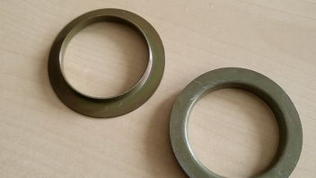

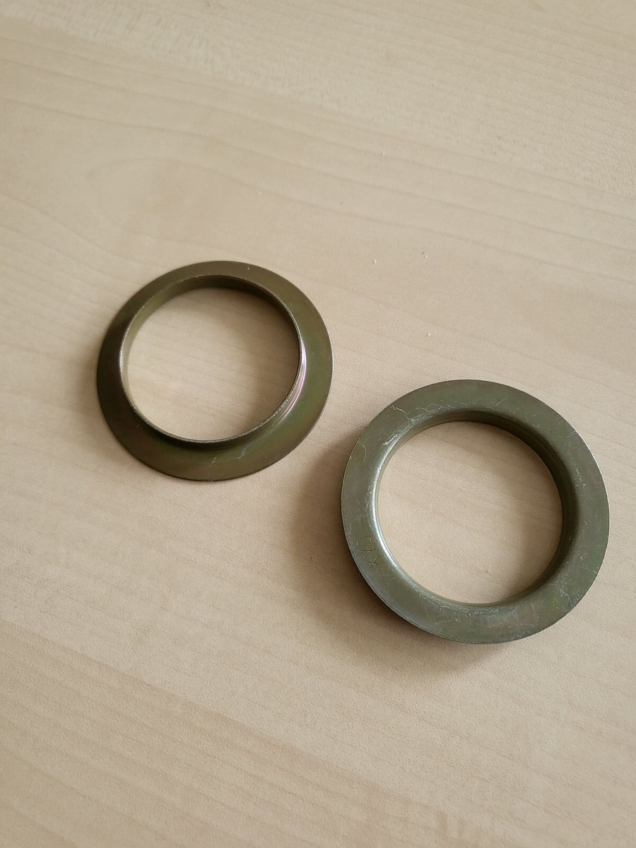

  • Das erste Teil für die Hinterradbremse ist angekommen. Abstandsringe 3A0501639. Die sollen i.d.R. in sehr schlechten Zustand sein
    und sind bei VW leider entfallen. Deshalb schon mal vorsorglich besorgt und eingelagert ;)

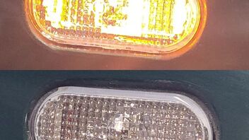

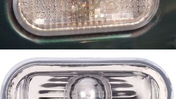

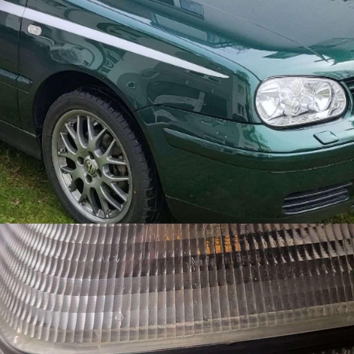

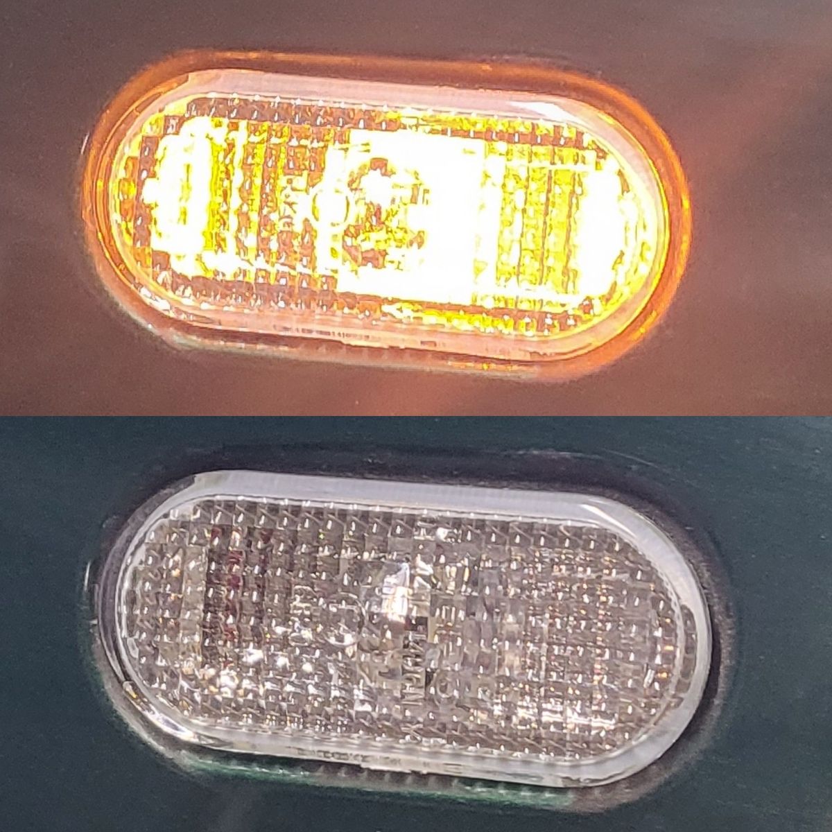

  • Bei der Tour gestern ist mir aufgefallen, dass meine Blinkergläser in den Kotflügeln feucht sind.
    Wir denken uns also einen Satz Neue zu holen.
    Das es bei weiß bleiben soll ist klar, die Frage stellt sich nun, klar oder original?
    Vorne habe ich ja Klarglas und hinten die Weißen:
    Die Blinker wären dann so:
    Was meint Ihr, original Weiß (wie oben) oder Klar (dann mit Chrombirnen)?
  • +1 für original
  • Würde die jetzige Variante in dunkel nehmen, kommt meiner Meinung nach der Streifen auf der Seite besser zur Geltung.
  • Hatten wir auch kurz überlegt, aber wir haben nix dunkles am Auto.
    Wenn wir noch die originalen dunklen Rückleuchten dran hätten, dann wäre das eine gute Idee.
    Aber so wollen wir entweder passend zu den Hauptscheinwerfer oder den Rückleuchten bleiben.
    Wir sind auch eher bei Original wie die Mehrheit bisher.
