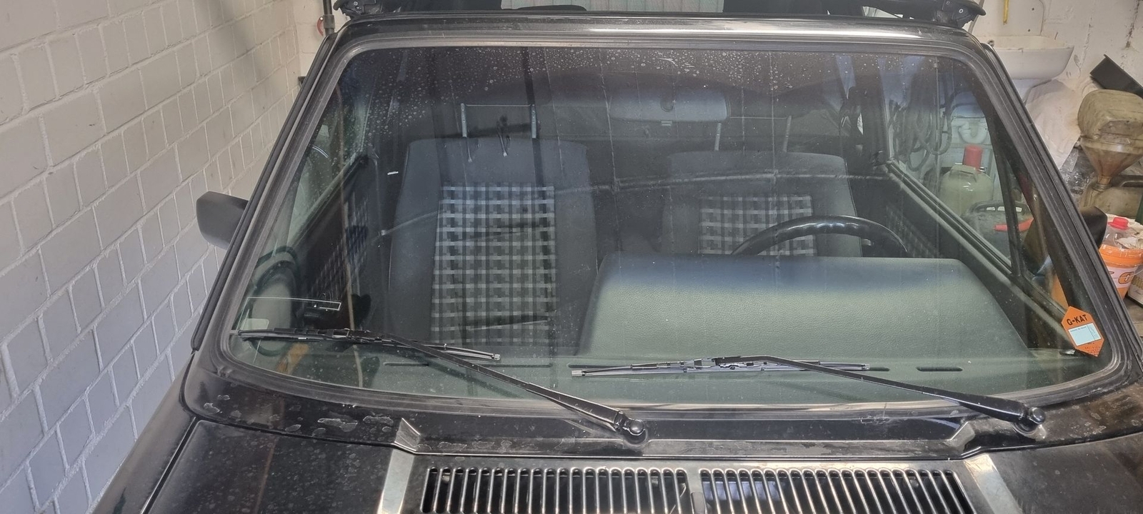

    Habe von Blaupunkt die Scheibenantenne mit DAB verbaut und bin zufrieden! Besser als andere Splitter und die nervige Antenne ist dann auch nicht mehr nötig. Plastikpups ins Loch und gut!
    Die Masse von der Antenne muß gut angeschraubt werden, das hilft dem Empfang!

    Wir haben auch so eine an der Frontscheibe unseres Scirocco II seit ca. 20 Jahren. Die ist, obwohl nur für UKW und MW, aber nicht für DAB+. Optisch sieht sie gleich aus.
    Ich habe sie oben rechts in die Ecke der Frontscheibe geklebt; ein Draht ist dann parallel zur A-Säule und der zweite parallel zur Dachkante beklebt (ca. 5cm).
    Was das H-Kennzeichen betrifft, dürftest du keine Probleme bekommen, da es diese Antennen schon lange gibt.

    Oben auf der Seite habe ich zwei Bilder von der Blaupunkt Antenne eingestellt!
