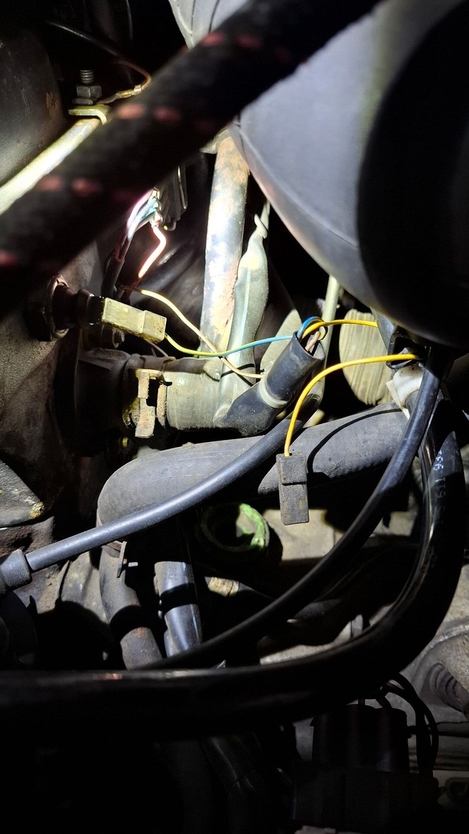

    Was mir jetzt noch fehlt, wäre eine fachmännische Expertise zum gelben Kabel (siehe vorherige Bilder/Posts). Hat hier jemand eine Info, wo das genau hingehört?

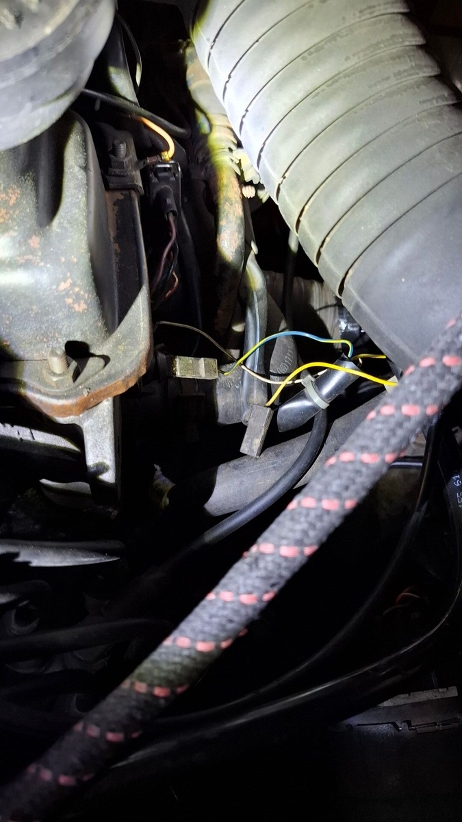

    ich bin gerade dabei, die typischen Leerlauf-Baustellen an meinem Körbchen anzugehen.
    Dabei habe ich heute die Zigarre (Leerlaufregelventil) ausgebaut und gereinigt. Leider musste ich feststellen, dass der Gummizug / Halter, mit dem das Ventil befestigt ist, gebrochen ist.
    • Frage: Hat jemand von euch zufällig die passende Teilenummer für dieses Gummilager parat?
    Zusätzlich habe ich den blauen Temperaturfühler gegen ein Neuteil ersetzt.
    • Entlüften: Muss ich nach dem Tausch des Fühlers das Kühlsystem speziell entlüften? Es ist ja nur minimal Wasser ausgetreten, aber sicher ist sicher.
    • Funktionstest: Ich habe den neuen Fühler mal durchgemessen: Er liefert im kalten Zustand einen Wert von 2,6kOhm. Der alte lag bei 2,81kOhm. Die Kaltwerte scheinen also zu passen. Wie prüfe ich am besten die Funktion des neuen Fühlers?
    Zu guter Letzt ist mir noch ein loses Kabel im Motorraum aufgefallen, das dort etwas einsam herumliegt. Ich hänge euch ein Foto an – kann das jemand von euch zuordnen, wo das gelbe Kabel eigentlich hingehört?
    Danke schon mal für eure Hilfe

    Bei der ganzen Suche habe ich auch im Motorraum ein gelbes Kabel gefunden, welches nicht gesteckt ist. Wo gehört das hin?
